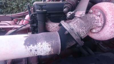

J'ai arrivé a bsaculer la cabine.....après avoir remplir de l'huile dans le système hydraulique (du Dextron 3 = ATF, c'etait correct ?) et avec un pet de l'aide par main, le verrou a ouvert, mais tout a été très sec - peut-être que c'etait aussi une raison.

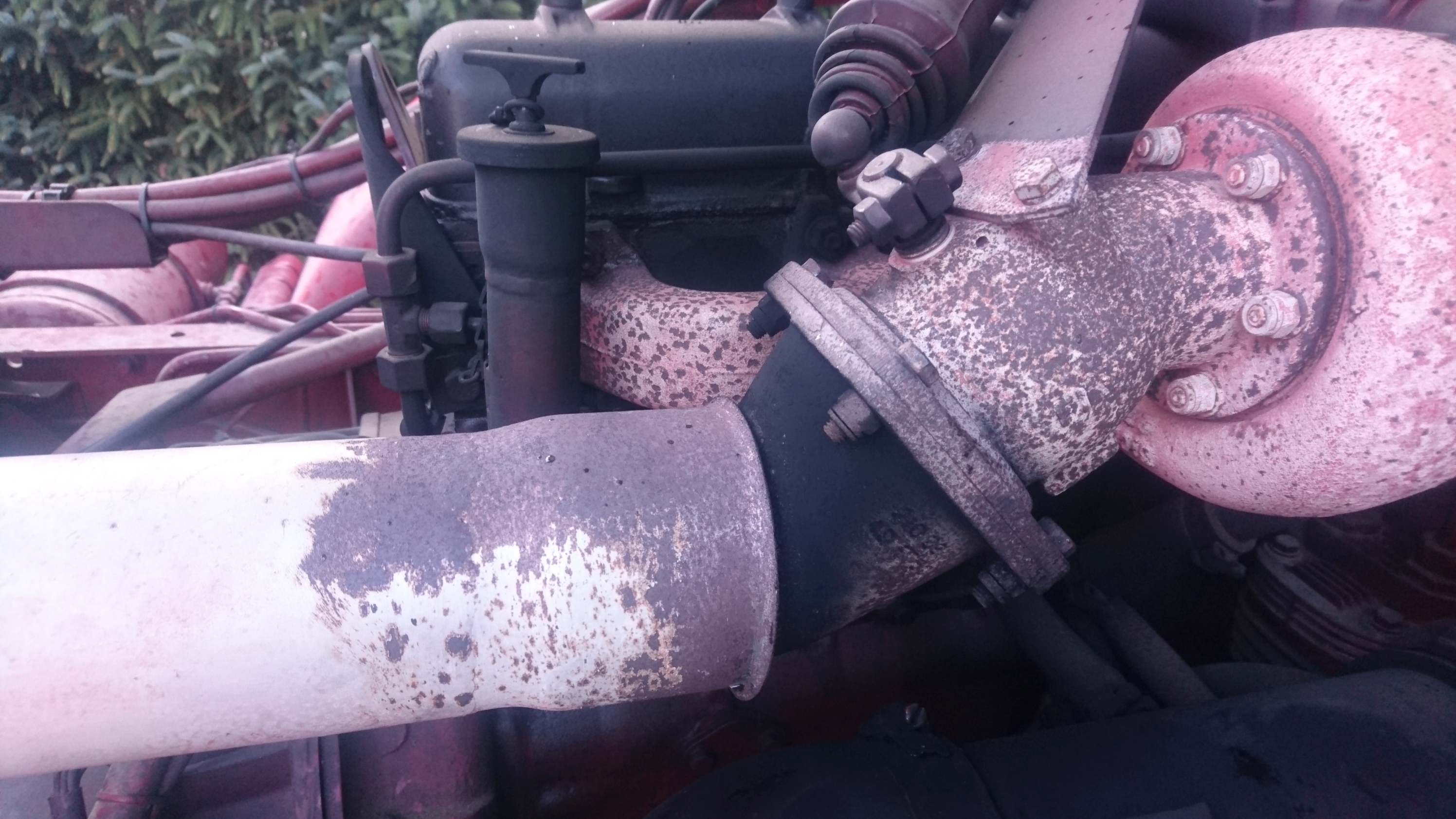

Message pas bon après avoir basculer la cabine:
après le frein moteur, il y a un tuyau conique qui monte das le tuyau horizontale....ce tuyau conique se bouge dadans (pas de joint !) et c'est fuir comme on peut voir
:roll:
j'ai auqune idée comment ca devrait être si monte correctement.....voir photo svp et donnez vos idees, merci d'avance !

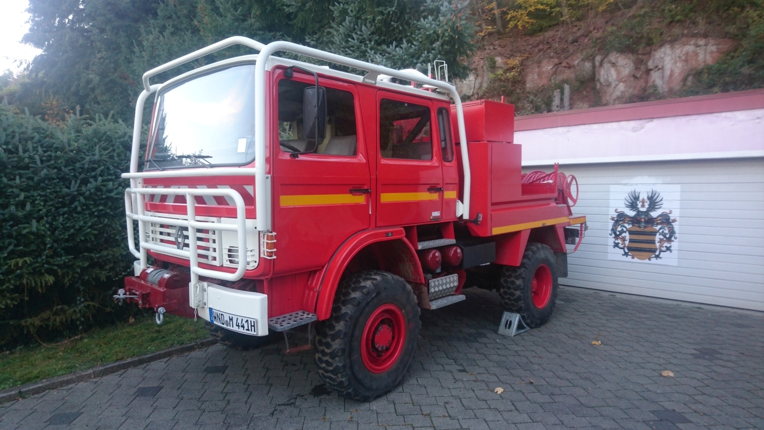

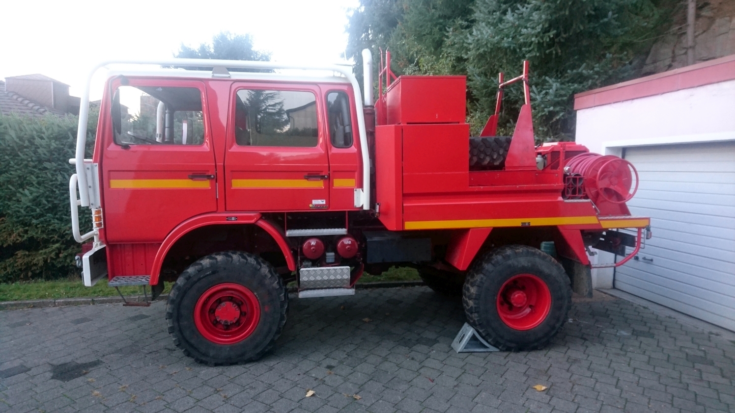

Et j'ai promis des photos - les voila et oui, il a l'empattemet de 2,85 m :D C'est a dire il est un "28"........longeur totale est 5,7 m avec le treuil electrique Ramsey 3,5 to, largeur est 2.27 m, poids avec l'equipement pompier 5,8 to

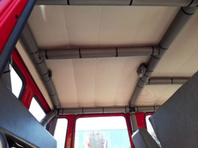

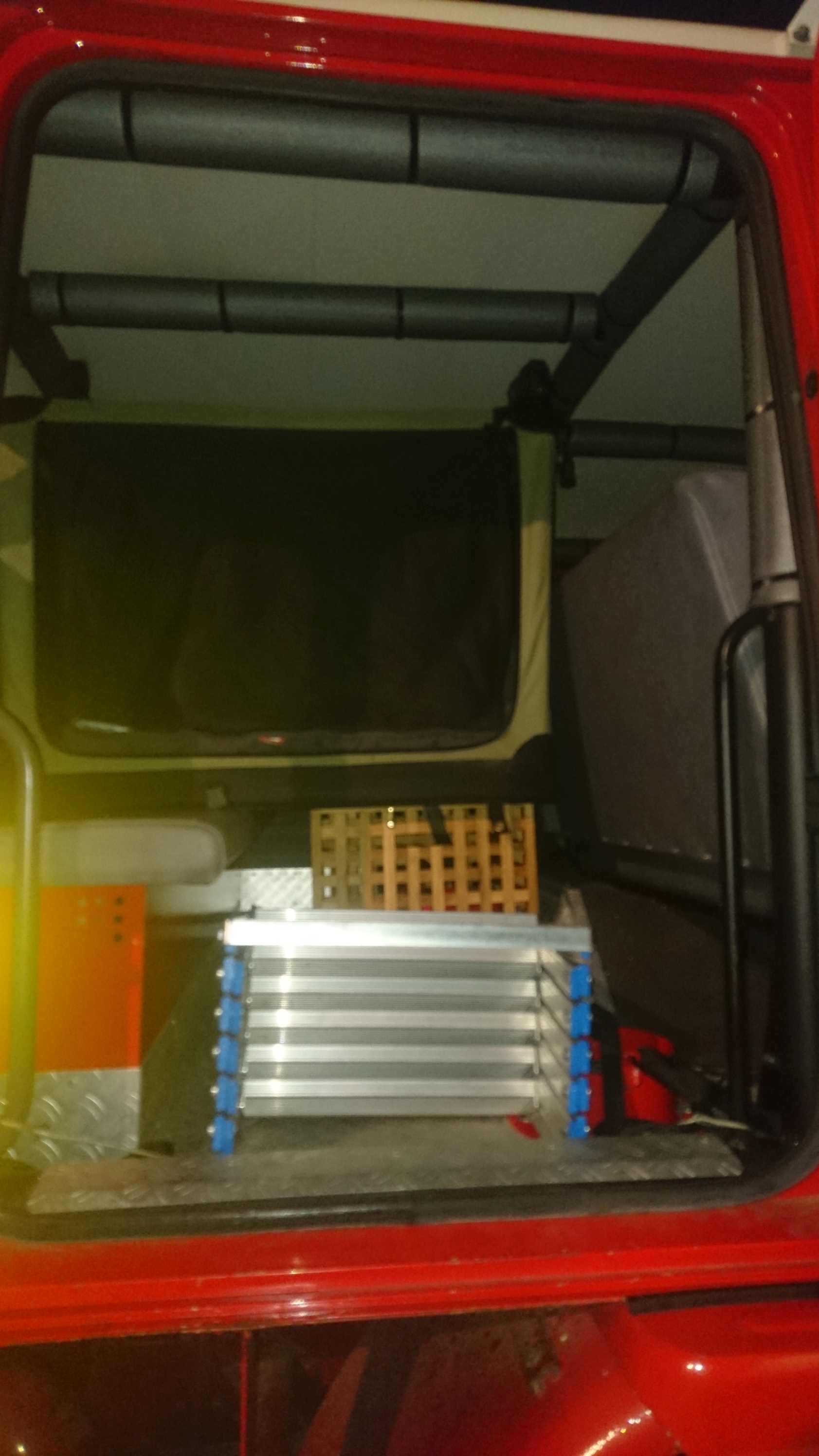

Bonjour, tu as une cabine avec la petite vitre en plus dommage tu perds 20cm environ pour ta cellule !!!
tu as des photos de l 'intérieur avec ton arceau!!! (les tubes)
Merci! :thumbup:

@pic bois 25:
t'a raison MAIS: nous avons place au fond pour les jambes comme une Mercedes 600 Pullman (ou bien la Déessee de Charles de Gaulle) :lol: :lol: :lol: :lol: et on a l'idée de mettre une box frigo Engel la et
l'utilise aussi pour une box pour les chiens...nous en avons deux et la jeune est un levrier (un Saluki) c'est a dire elle a des jambes longues et a besoin beaucoup de places...et nous avons 6 places assise dans la carte grise !
L'arceau - c'est Paris- Dakar ;) :mrgreen: :thumbup:

Salut !!!
Tu as la cabine que je recherche !!!!!!
Bref, c'est un montage très rare... pour l'echappement... ou alors il faut voir celui des cabine profondes (4/5 places) comme le cam de Sylvain1983 et Pic bois 25... ceux qui ont l'echappement qui va directement vers le haut....
