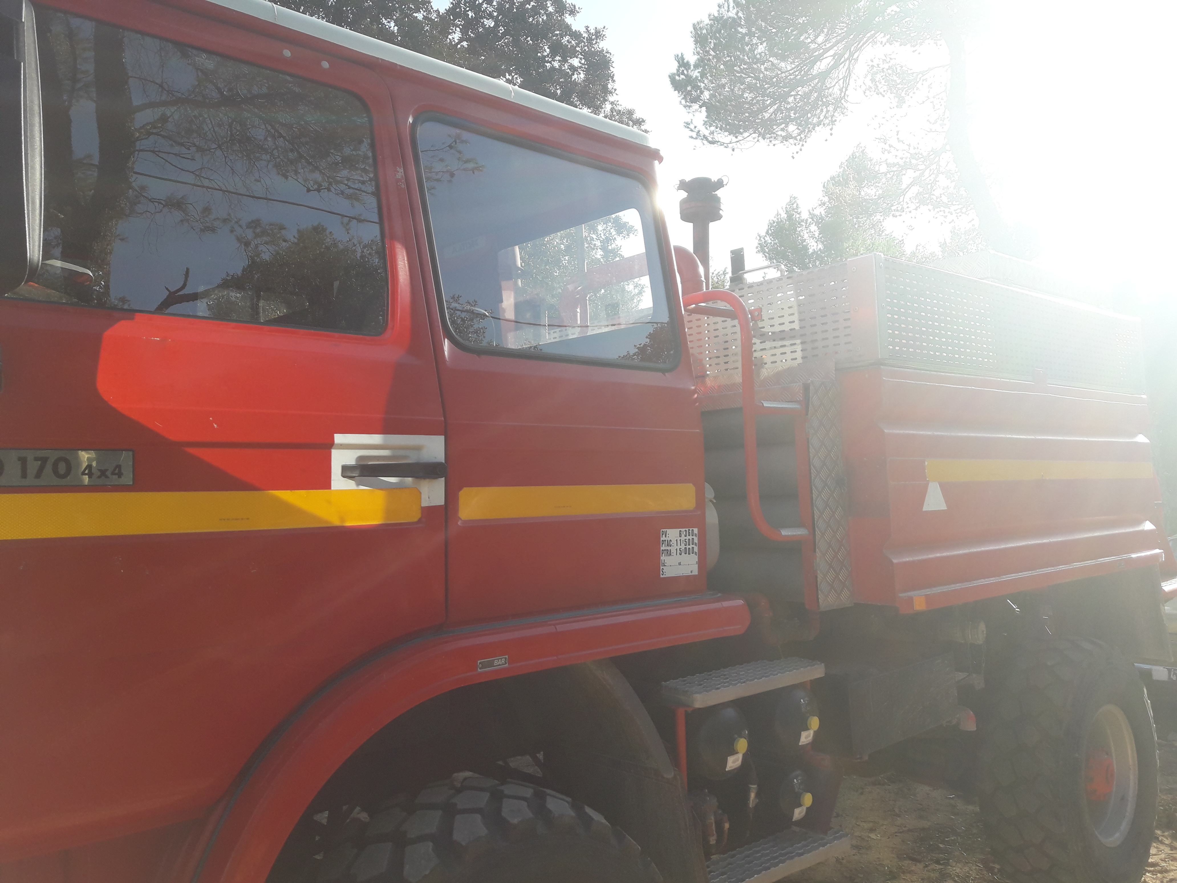

Et j'ai promis des photos - les voila et oui, il a l'empattemet de 2,85 m :D C'est a dire il est un "28"........longeur totale est 5,7 m avec le treuil electrique Ramsey 3,5 to, largeur est 2.27 m, poids avec l'equipement pompier 5,8 to

Re: Un Renault CCF 2000 Double- Cab...en Allemagne !
Message par pic bois 25 »
Bonjour, tu as une cabine avec la petite vitre en plus dommage tu perds 20cm environ pour ta cellule !!!

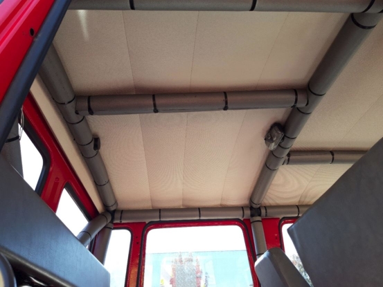

tu as des photos de l 'intérieur avec ton arceau!!! (les tubes)

@pic bois 25:
t'a raison MAIS: nous avons place au fond pour les jambes comme une Mercedes 600 Pullman (ou bien la Déessee de Charles de Gaulle) :lol: :lol: :lol: :lol: et on a l'idée de mettre une box frigo Engel la et
l'utilise aussi pour une box pour les chiens...nous en avons deux et la jeune est un levrier (un Saluki) c'est a dire elle a des jambes longues et a besoin beaucoup de places...et nous avons 6 places assise dans la carte grise !
L'arceau - c'est Paris- Dakar ;) :mrgreen: :thumbup:

Salut !!!
Tu as la cabine que je recherche !!!!!!
Bref, c'est un montage très rare... pour l'echappement... ou alors il faut voir celui des cabine profondes (4/5 places) comme le cam de Sylvain1983 et Pic bois 25... ceux qui ont l'echappement qui va directement vers le haut....
super ton arceau Hardy!!! et moi je n'ai pas beaucoup de plage derrière mais ça va être la couchette pour 1 seul chien(Berger belge Groenendael) :drinkingcheers:
