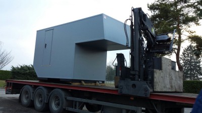

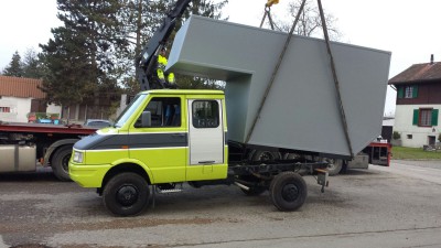

Voilà déjà quelques temps que j'ai fini mes travaux d'aménagement de ma cellule achetée chez IPM mondia (en faite reçu à Noël 2017) et je voulais en faire un petit compte rendu, vu que j'ai pompé pas mal sur ce forum est aussi sur d'autre.

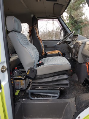

Tout d'abord j'ai trouvé le porteur chez un revendeur de véhicule d'occasion c'est un ex pompier intervention chimique qui totalisait à l'achat 10'000 km est état comme neuf, du reste il a passé la visite SUISSE juste avec un manchon de cardan à changer.
C'est un double cabine de 1992, il était homologuer 3 places à l'avant est dans la partie arrière deux porte coulissante et des rangements de matériel.

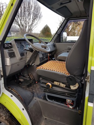

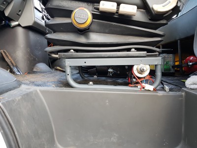

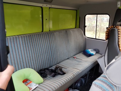

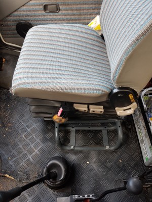

Le vendeur m' a donné avec une banquette d'origine 4 places que j'ai installé à la place des rangements, est j'ai trouvé d'occasion deux sièges suspendus pour les place avants, donc au contrôle technique je pensai avoir 6 places, mais pour une question de poids sur l'essieu avant je n'en ai que 5 homologuées ce qui me va trés bien aussi.
Poids total: 4500 kg
Poids a vide: 3770 kg
Charge utile: 730 kg
Charge max essieu avant: 2000kg
charge max essieu arrière:2900 kg
Actuellement chargé pour les vacances +/- : essieu avant 1720kg essieu arrière: 2420 kg poids totale environ 4170 kg

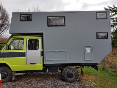

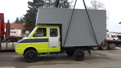

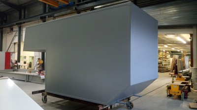

J'ai dessiné la cellule selon ce que j'avais envie est besoin, c'est un mix de mes différents camping car, est je l'ai fait fabriqué chez IPM MONDIA avec pour seul ouverture la porte, car pour le reste il peuvent aussi le faire, mais cela chiffre très vite... elle m'est revenue au environ de 10'000 € HT avec la peinture extérieure.
Pour le faux châssis (5000 frs), c'est un serrurier automobile vers Lausanne qui me la fabriquer selon les plan de la cellule est du châssis du véhicule, il m'a fourni aussi les certificats de carrossage pour le faux châssis est la cellule, sésame indispensable pour passé la visite en Suisse.

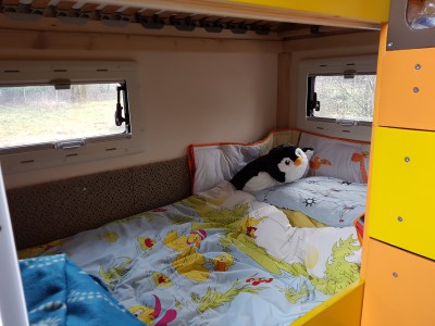

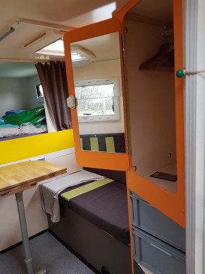

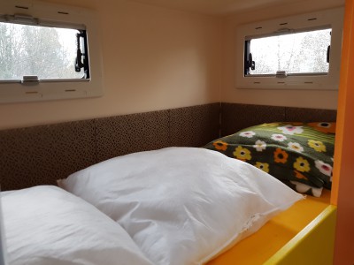

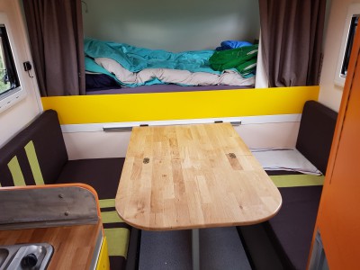

Je voulais que des lits fixe, donc:
1 dans la capucine 140 x 196 cm Lit IKEA
2 superosé à l'arrières 80 x 198 cm aussi IKEA

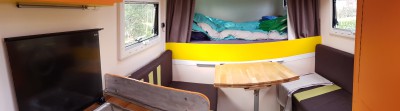

Un Carré de vie avec une table amovible est modulable (pliable en deux).

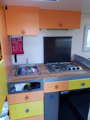

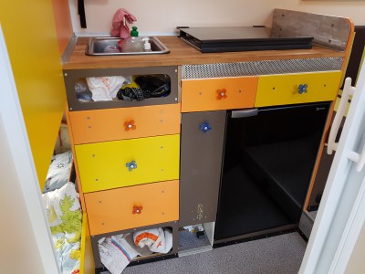

Une bonne cuisinière à Gaz (3 Feux)
la place pour 2 bonbonne de gaz de 13 kg
Un grand Frigo à compresseur 12v de 130L
200L d'eau potable
60 L d'eau usée

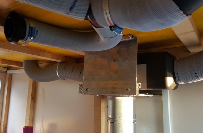

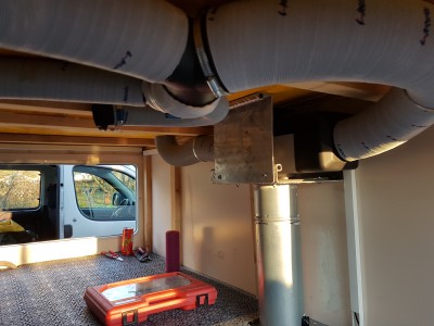

Un chauffage Diesel (Webasto 4000)

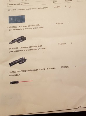

2x 210w panneaux solaire monocristalin
2x 165 AH batterie Gel Victron energie
Eclairage à led

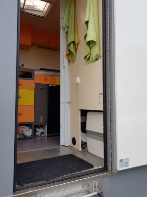

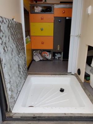

Et pour finir, mettre la douche est Wc dans le sas d'entrée pour ne pas perdre de l'espace pour ça.

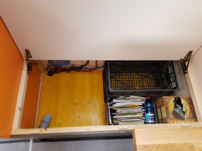

De la place de rangements en Soute

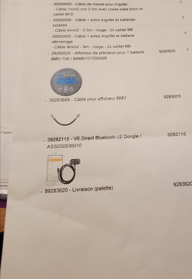

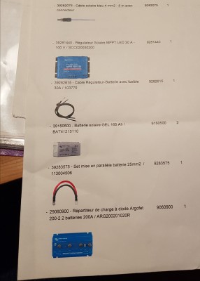

Si dessous le matériel que j'ai utiliser pour l'instalation solaire:

est quelques photos de l'intérieure:

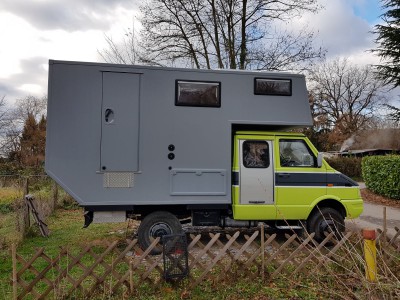

Il est en PL ? c'est quoi la hauteur totale ?
Re: iveco 40-10 4x4 double cabine cellule IPM mondia
sebidon a écrit :Super.
Oui il est en poids Lourd (4500kg )
La hauteur est de 3m50, je sais c'est haut mais c'est le compromis confort dans la capucine... est pour l'instant je ne suis pas rester bloqué en route.
plus de détail bientôt dans la suite de la description...

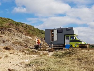

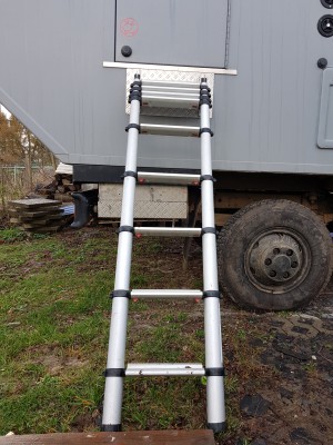

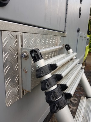

Photo échelle télescopique:

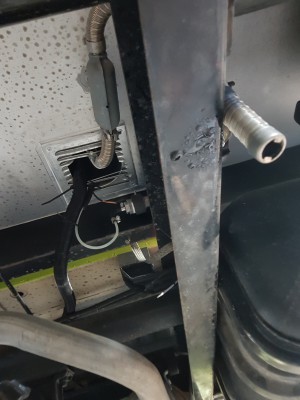

Chauffage:
Sacré boulot et ça lui donne une bonne gueule en plus cette cellule.
Petite question.
Par temps de pluie, ton échelle n'est pas glissante comme ça ?
Petite question.
Oui elle est un peu glissante, le truc qui va pas à la longue, c est qu elle coulisse de plus en plus mal, est quand il fais super froid (GÈLE ) je ne peux plus la fermer....Jerem09 a écrit :Sacré boulot et ça lui donne une bonne gueule en plus cette cellule.
Petite question.
Donc je vais réfléchir à un autre système. ...
Petite question.
Oui ca glisse un petit peu,
Mais le truc qui va pas c est qu elle coulisse de moins en moins...un nettoyage s impose.
Est en hiver quand ça GÈLE ben ça reste bloqué.
Alors je vais sûrement trouver une autre solution
