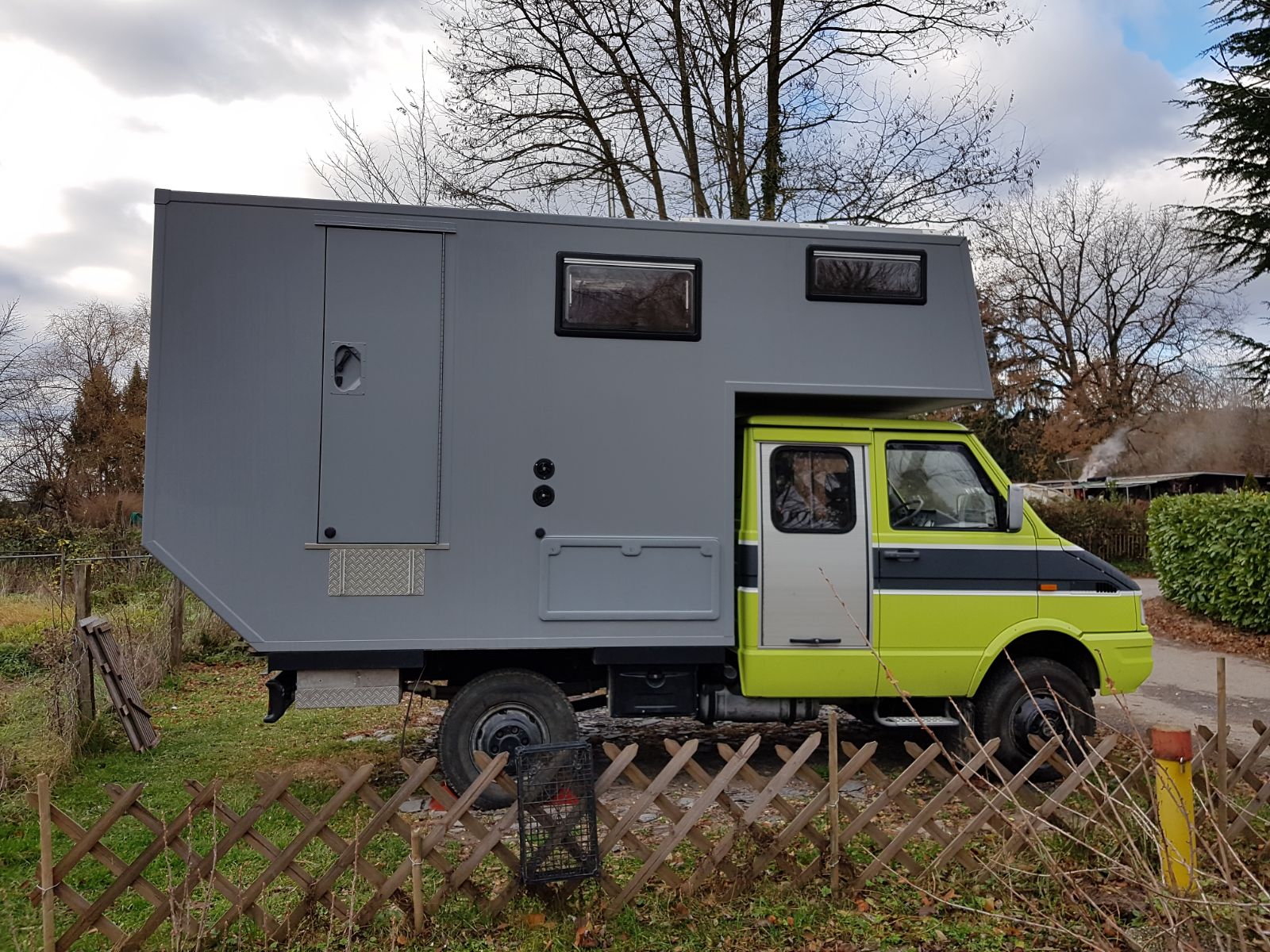

Voilà déjà quelques temps que j'ai fini mes travaux d'aménagement de ma cellule achetée chez IPM mondia (en faite reçu à Noël 2017) et je voulais en faire un petit compte rendu, vu que j'ai pompé pas mal sur ce forum est aussi sur d'autre.
Tout d'abord j'ai trouvé le porteur chez un revendeur de véhicule d'occasion c'est un ex pompier intervention chimique qui totalisait à l'achat 10'000 km est état comme neuf, du reste il a passé la visite SUISSE juste avec un manchon de cardan à changer.
C'est un double cabine de 1992, il était homologuer 3 places à l'avant est dans la partie arrière deux porte coulissante et des rangements de matériel.
Le vendeur m' a donné avec une banquette d'origine 4 places que j'ai installé à la place des rangements, est j'ai trouvé d'occasion deux sièges suspendus pour les place avants, donc au contrôle technique je pensai avoir 6 places, mais pour une question de poids sur l'essieu avant je n'en ai que 5 homologuées ce qui me va trés bien aussi.
Poids total: 4500 kg
Poids a vide: 3770 kg
Charge utile: 730 kg
Charge max essieu avant: 2000kg
charge max essieu arrière:2900 kg
Actuellement chargé pour les vacances +/- : essieu avant 1720kg essieu arrière: 2420 kg poids totale environ 4170 kg
J'ai dessiné la cellule selon ce que j'avais envie est besoin, c'est un mix de mes différents camping car, est je l'ai fait fabriqué chez IPM MONDIA avec pour seul ouverture la porte, car pour le reste il peuvent aussi le faire, mais cela chiffre très vite... elle m'est revenue au environ de 10'000 € HT avec la peinture extérieure.

Pour le faux châssis (5000 frs), c'est un serrurier automobile vers Lausanne qui me la fabriquer selon les plan de la cellule est du châssis du véhicule, il m'a fourni aussi les certificats de carrossage pour le faux châssis est la cellule, sésame indispensable pour passé la visite en Suisse.

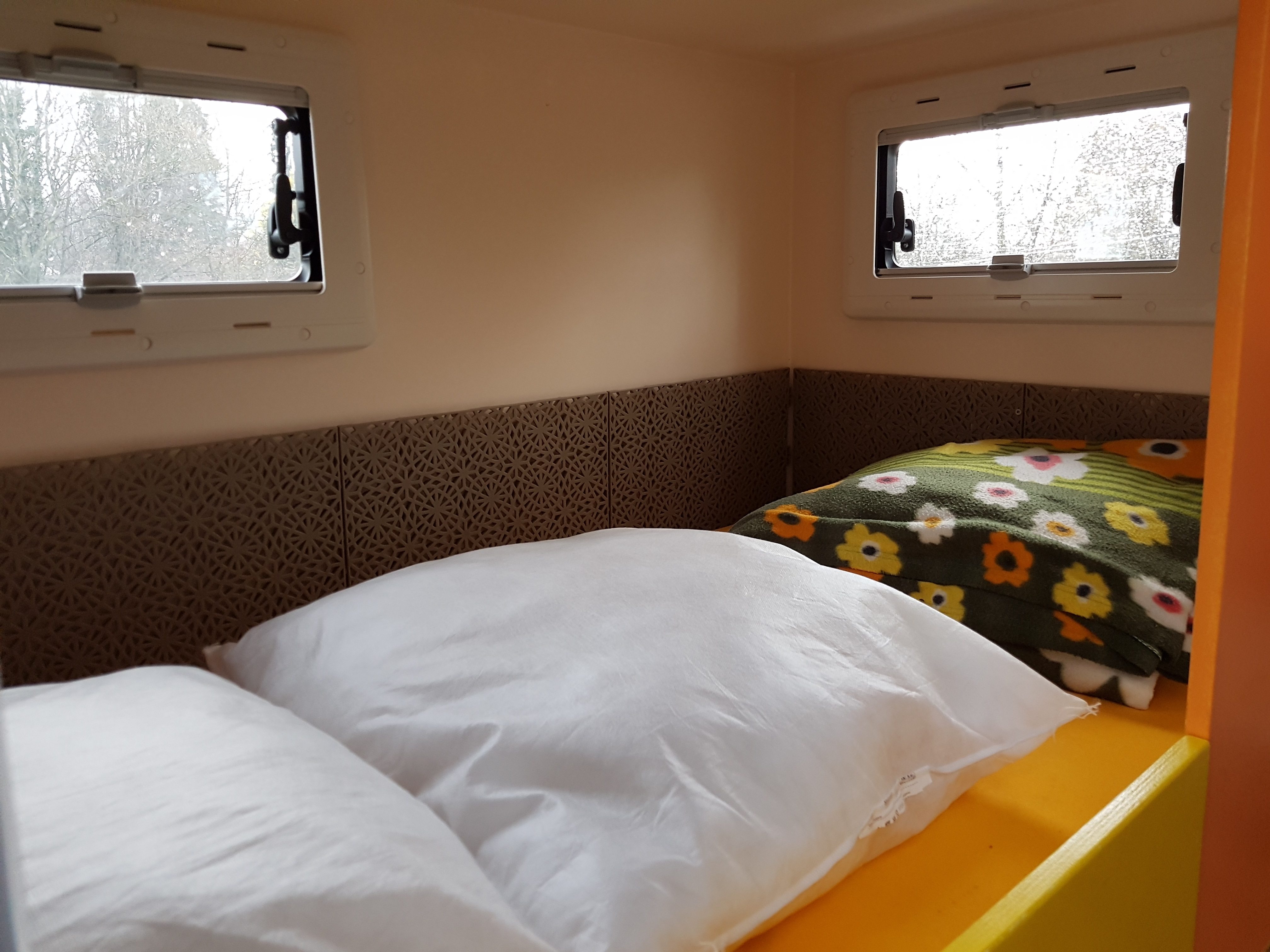

lit superposé haut
lit superposé haut
lit superposé bas
lit superposé bas
carré plus capucine
carré plus capucine

sebidon a écrit :Super.
Il est en PL ? c'est quoi la hauteur totale ?
Oui il est en poids Lourd (4500kg )
La hauteur est de 3m50, je sais c'est haut mais c'est le compromis confort dans la capucine... est pour l'instant je ne suis pas rester bloqué en route. :D

Photo échelle télescopique:

Sacré boulot et ça lui donne une bonne gueule en plus cette cellule.
Petite question.
Par temps de pluie, ton échelle n'est pas glissante comme ça ?

Jerem09 a écrit :Sacré boulot et ça lui donne une bonne gueule en plus cette cellule.
Petite question.
Oui elle est un peu glissante, le truc qui va pas à la longue, c est qu elle coulisse de plus en plus mal, est quand il fais super froid (GÈLE ) je ne peux plus la fermer....
Donc je vais réfléchir à un autre système. ...
