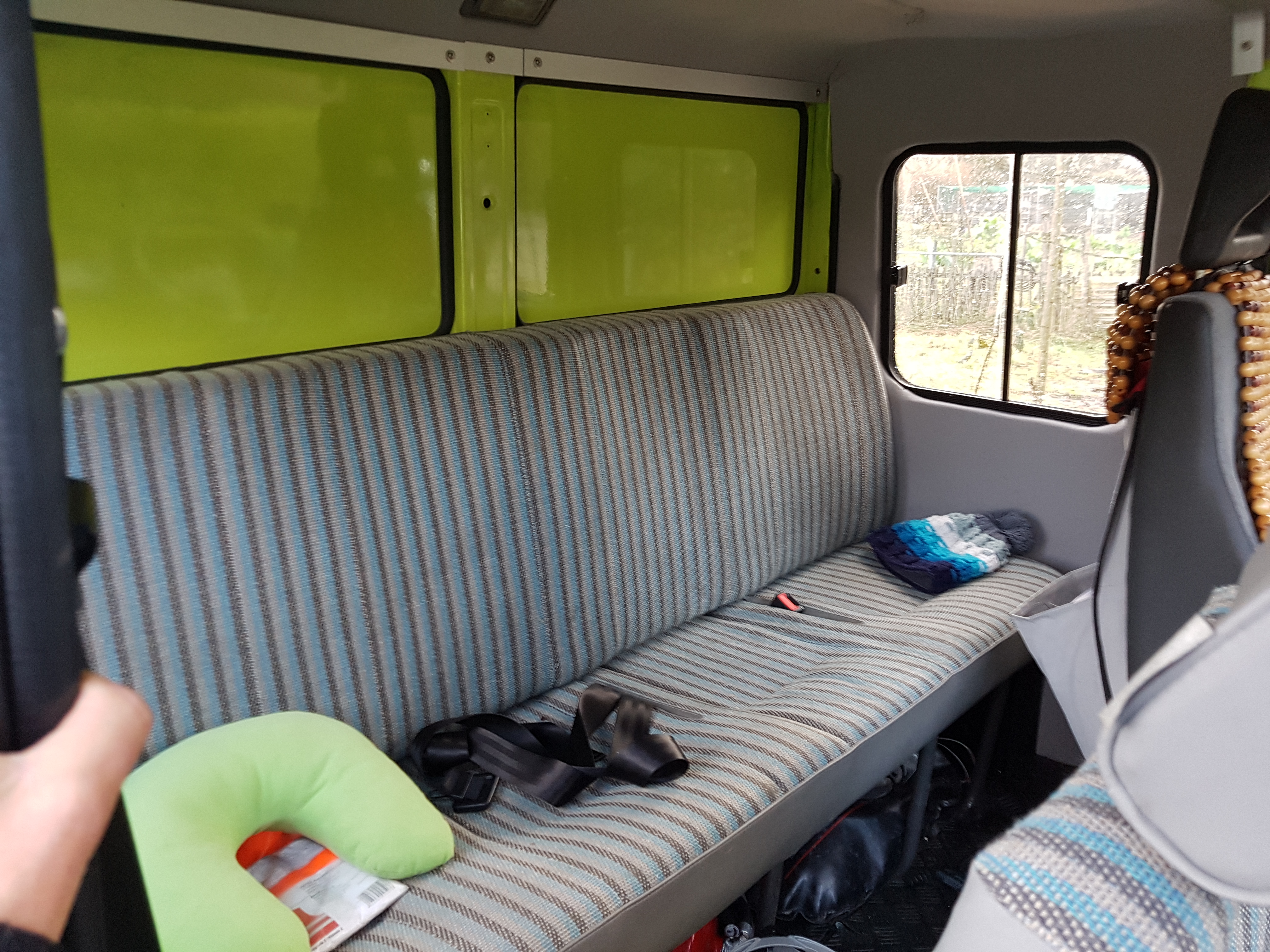

C'est un double cabine de 1992, il était homologuer 3 places à l'avant est dans la partie arrière deux porte coulissante et des rangements de matériel.
Le vendeur m' a donné avec une banquette d'origine 4 places que j'ai installé à la place des rangements, est j'ai trouvé d'occasion deux sièges suspendus pour les place avants, donc au contrôle technique je pensai avoir 6 places, mais pour une question de poids sur l'essieu avant je n'en ai que 5 homologuées ce qui me va trés bien aussi.

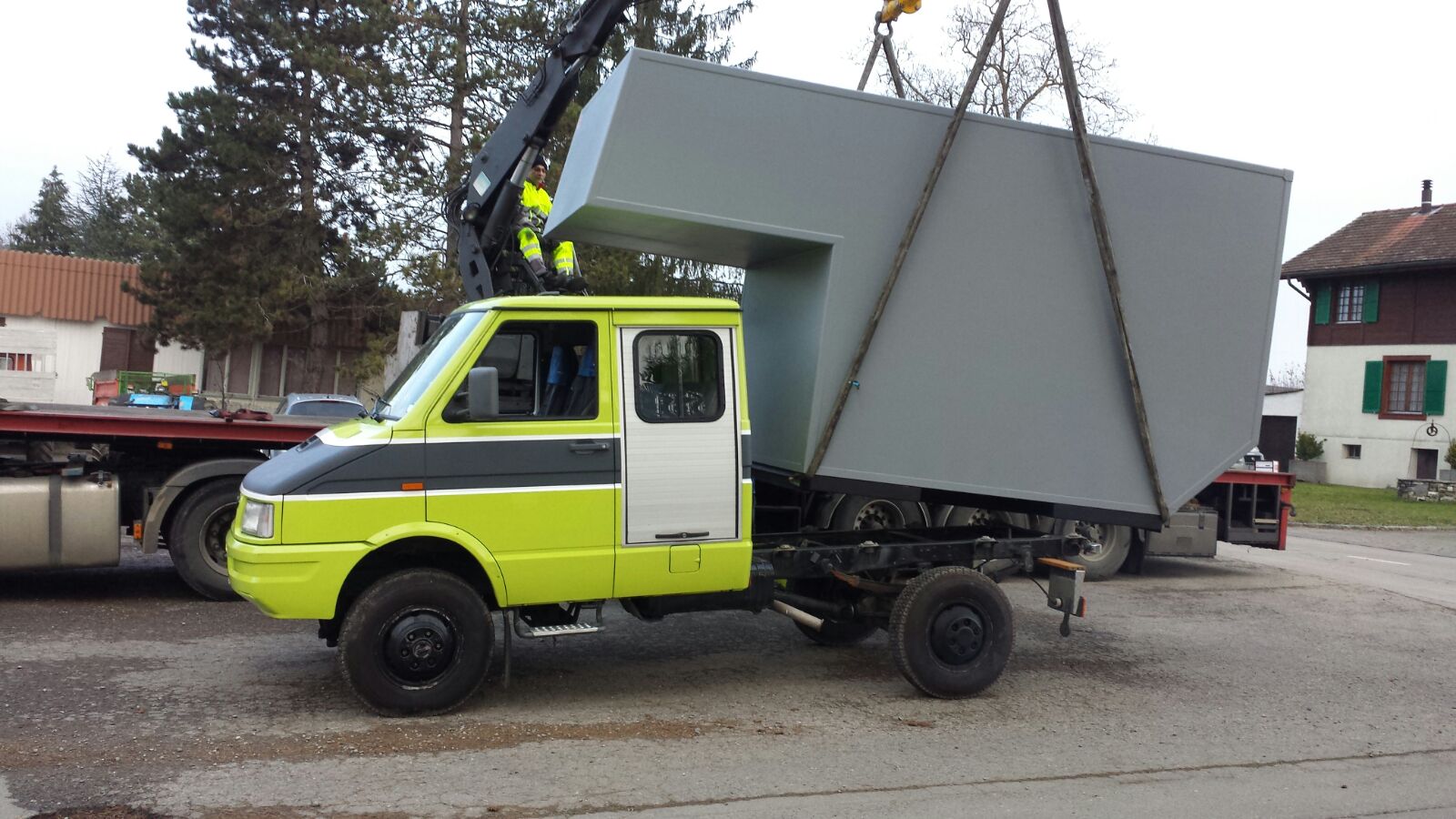

livraison de la cellule
livraison de la cellule 2
livraison de la cellule 3
Pour le faux châssis (5000 frs), c'est un serrurier automobile vers Lausanne qui me la fabriquer selon les plan de la cellule est du châssis du véhicule, il m'a fourni aussi les certificats de carrossage pour le faux châssis est la cellule, sésame indispensable pour passé la visite en Suisse.

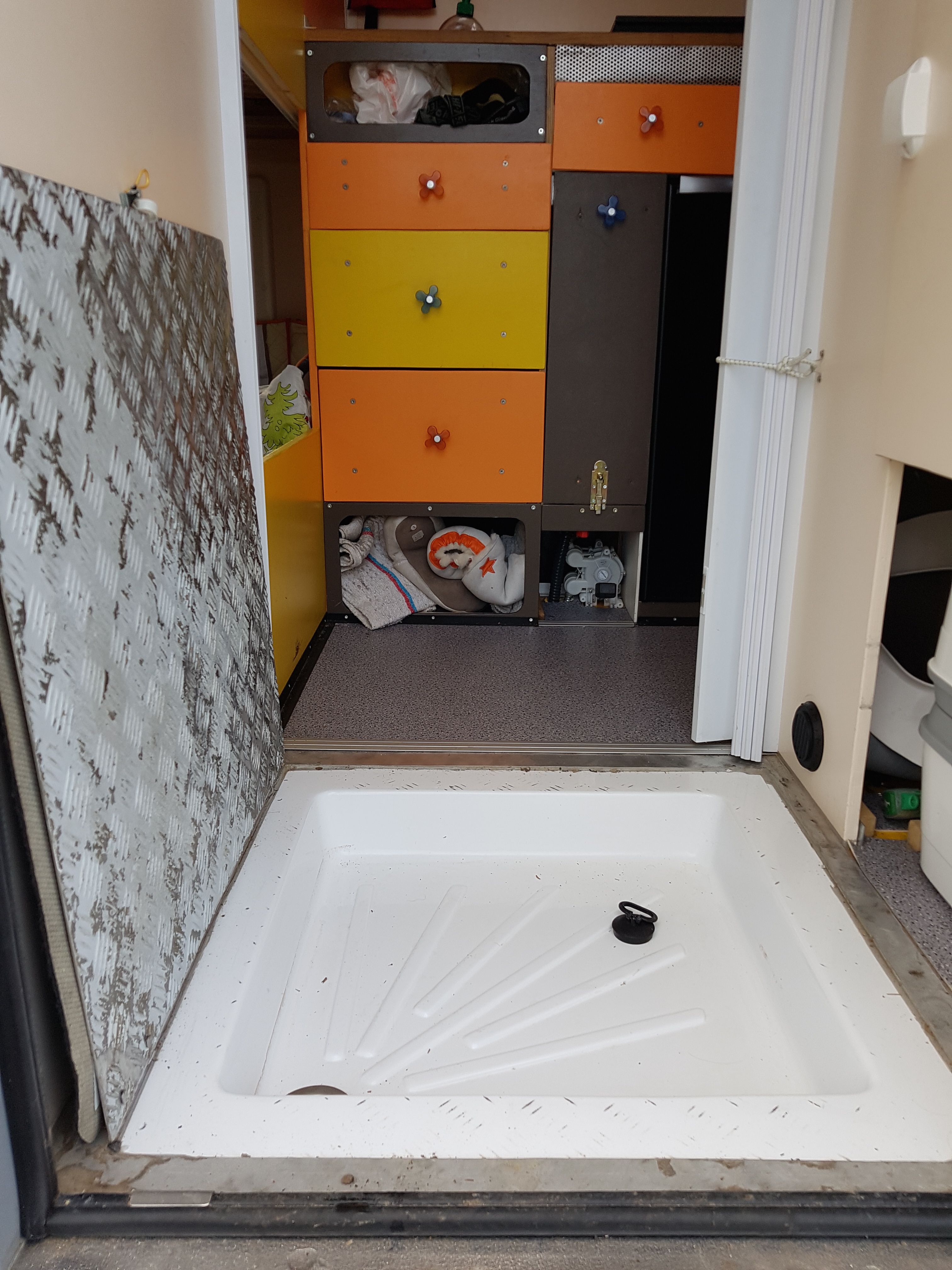

Et pour finir, mettre la douche est Wc dans le sas d'entrée pour ne pas perdre de l'espace pour ça.

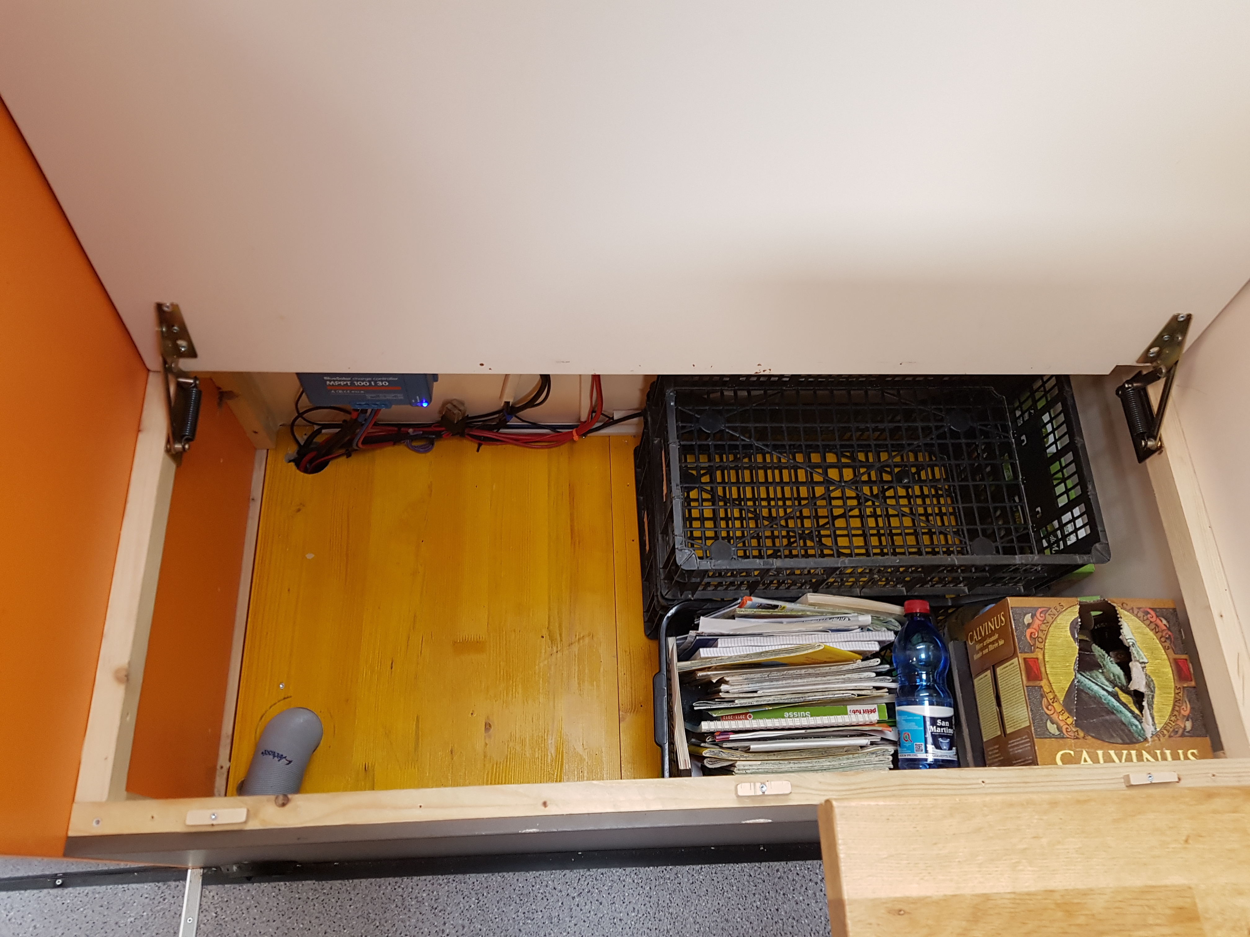

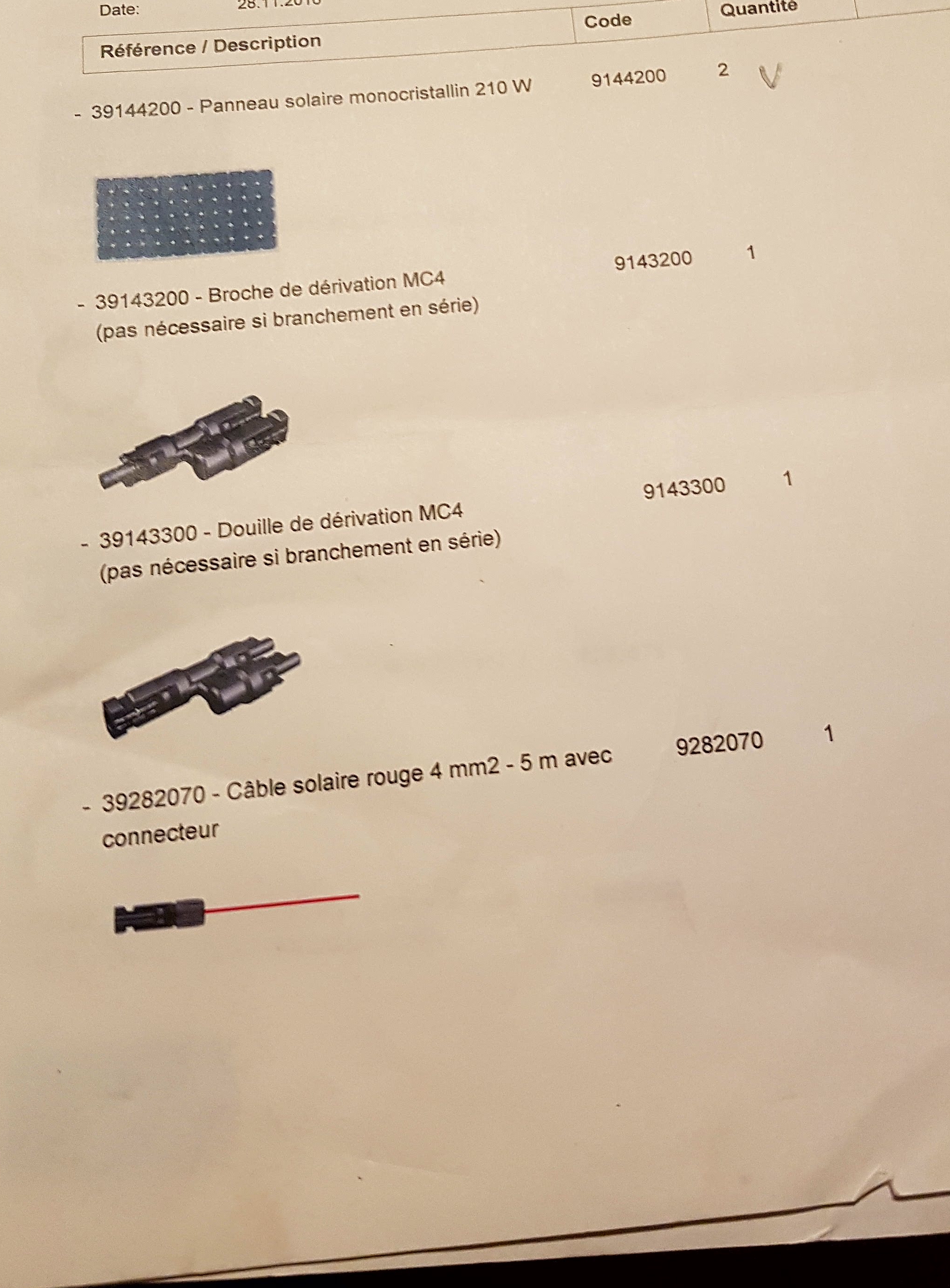

Si dessous le matériel que j'ai utiliser pour l'instalation solaire:
matériel solaire 1
matériel solaire 1
matériel solaire 2
matériel solaire 2
matériel solaire 3
matériel solaire 3

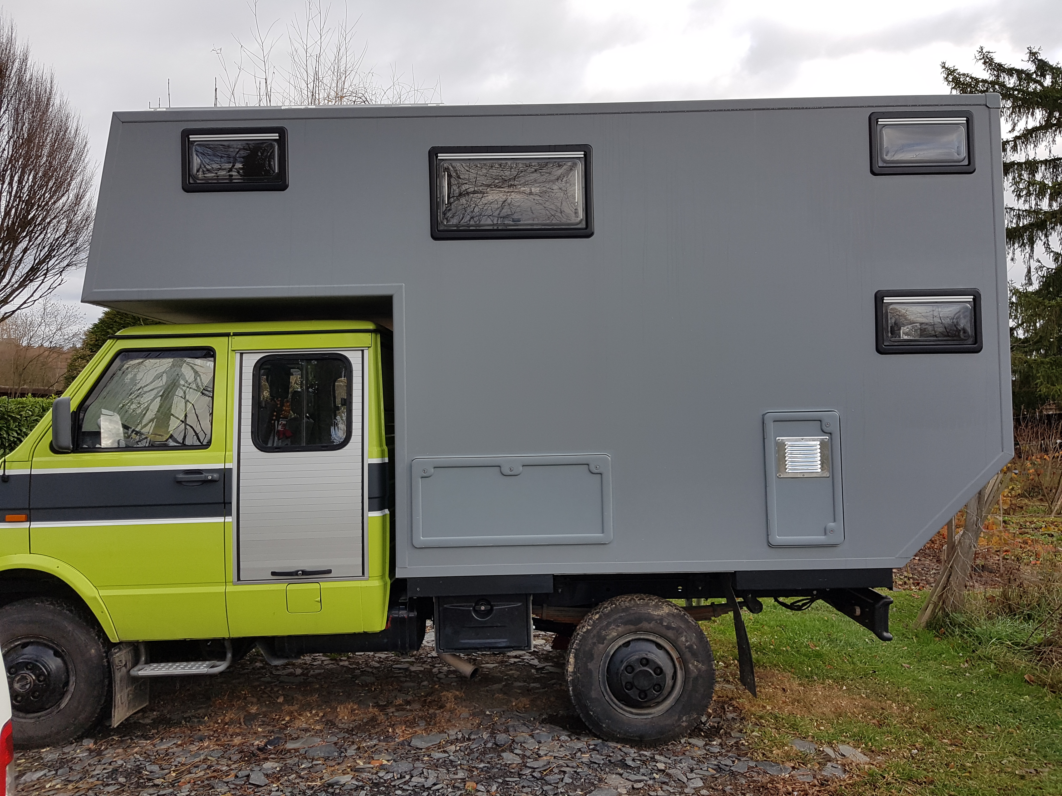

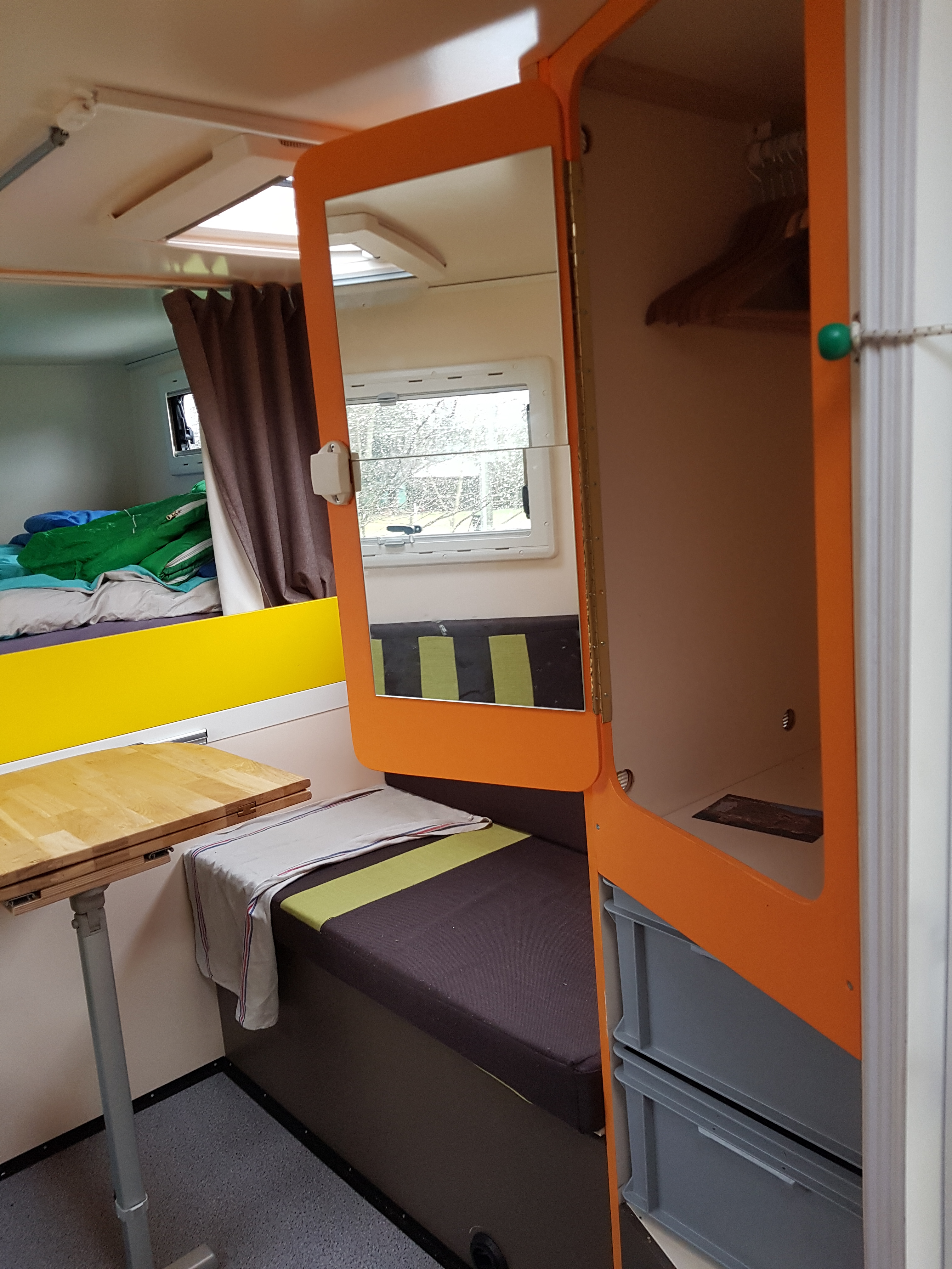

Voici quelques photos de l'ensemble
est quelques photos de l'intérieure:
cabine avant 1
cabine avant 1
cabine avant 2
cabine avant 2
cabine avant 3
cabine avant 3
détail embase 1
détail embase 1
détail embase 2
détail embase 2
entrée douche /toilette
entrée douche /toilette 2

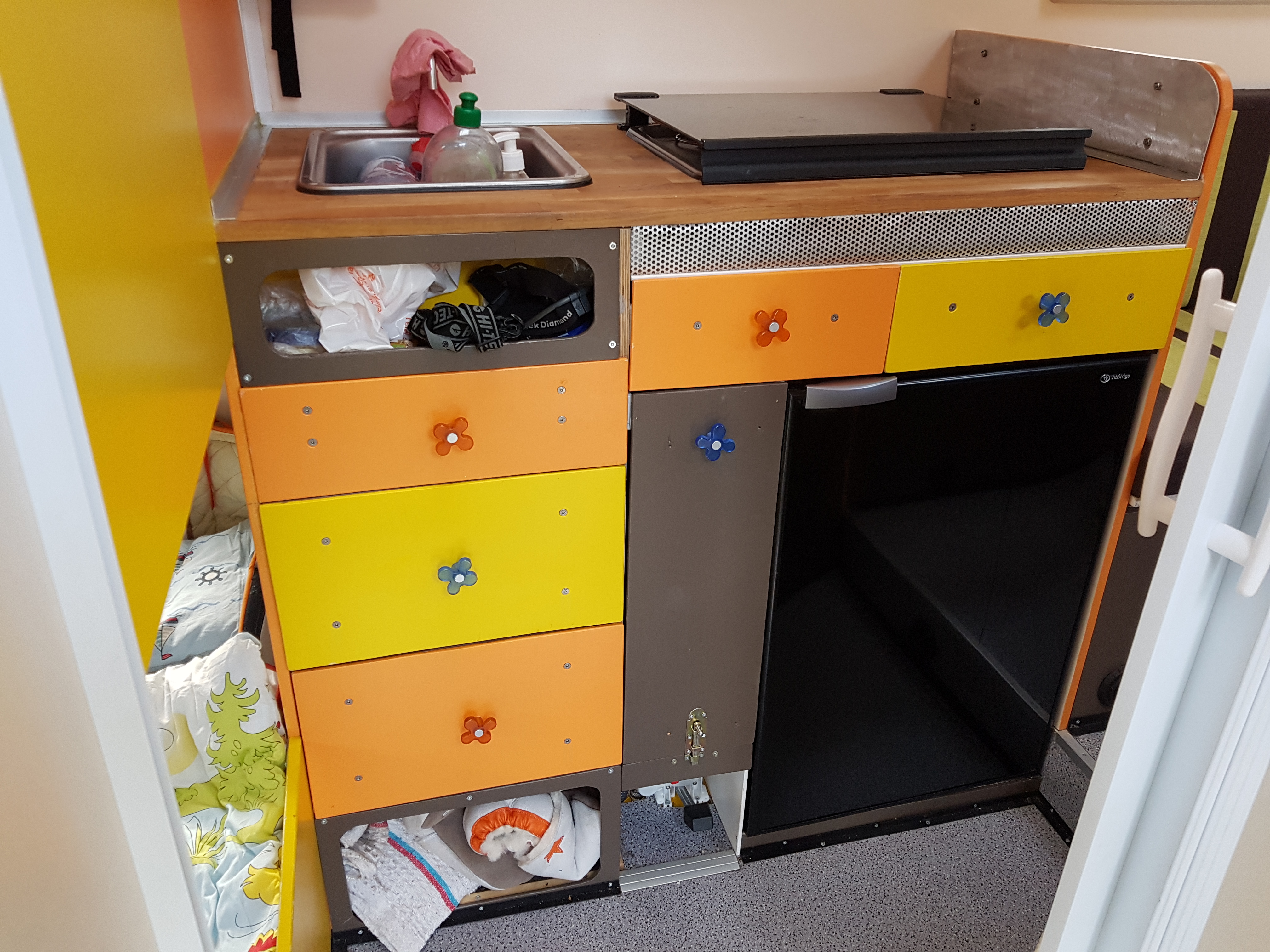

Cuisine
Cuisine
pompe à pied pour L'eau
pendrie
pendrie
lit superposé haut
lit superposé haut
lit superposé bas
lit superposé bas
carré plus capucine
carré plus capucine

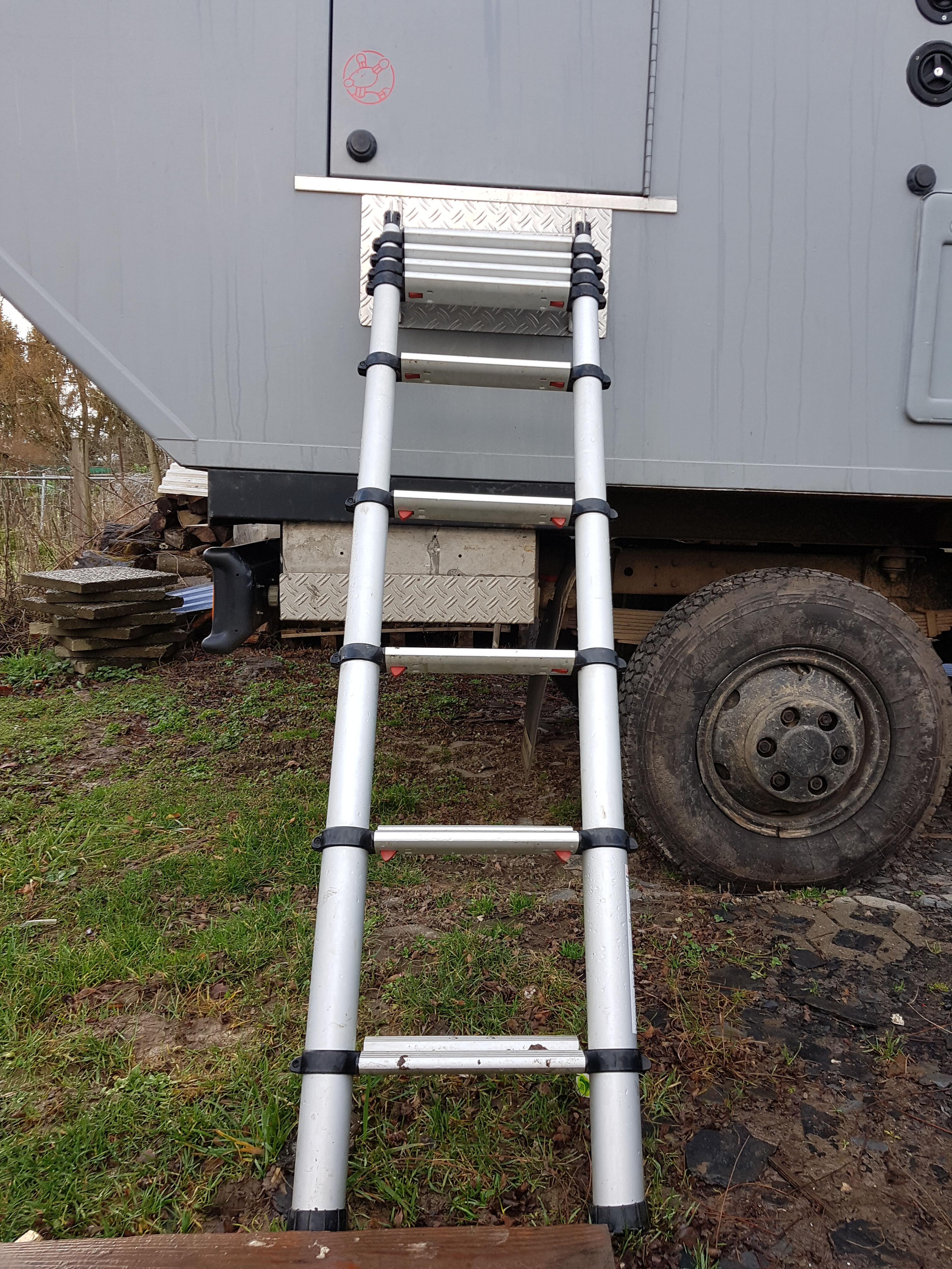

Photo échelle télescopique:

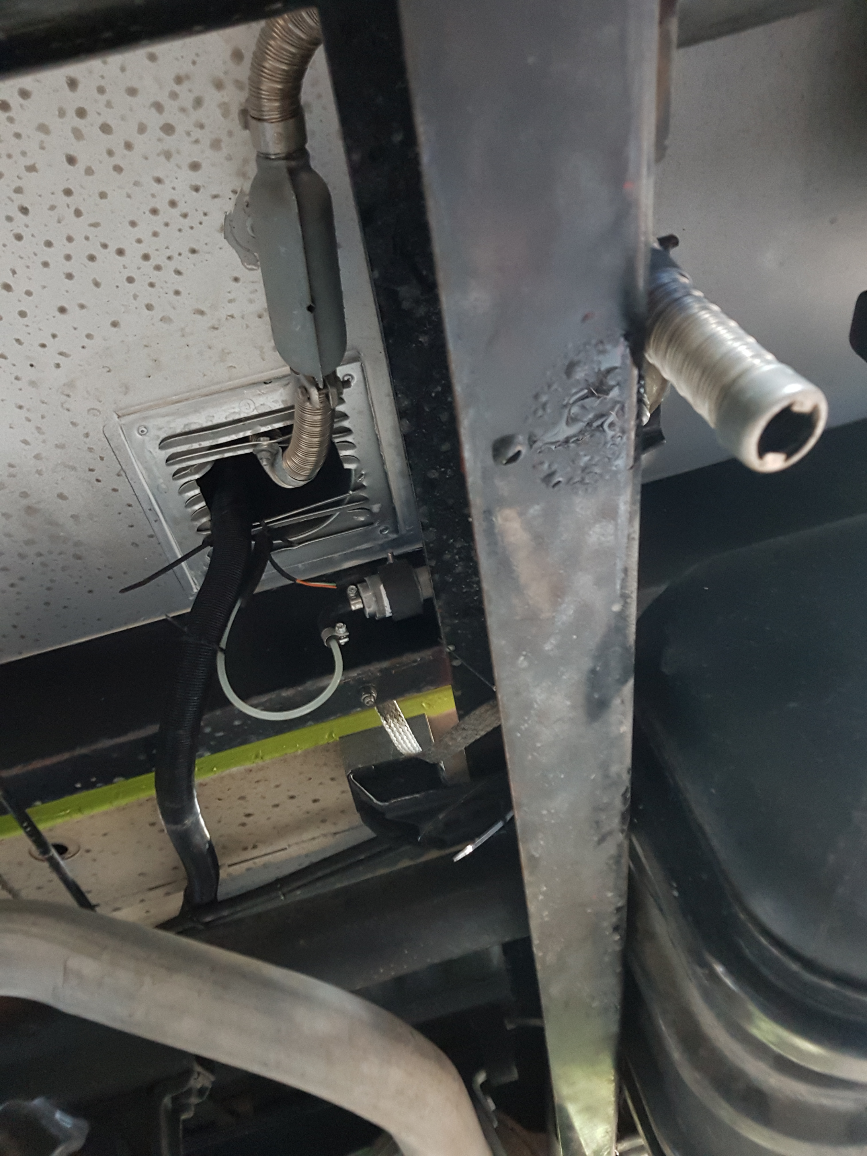

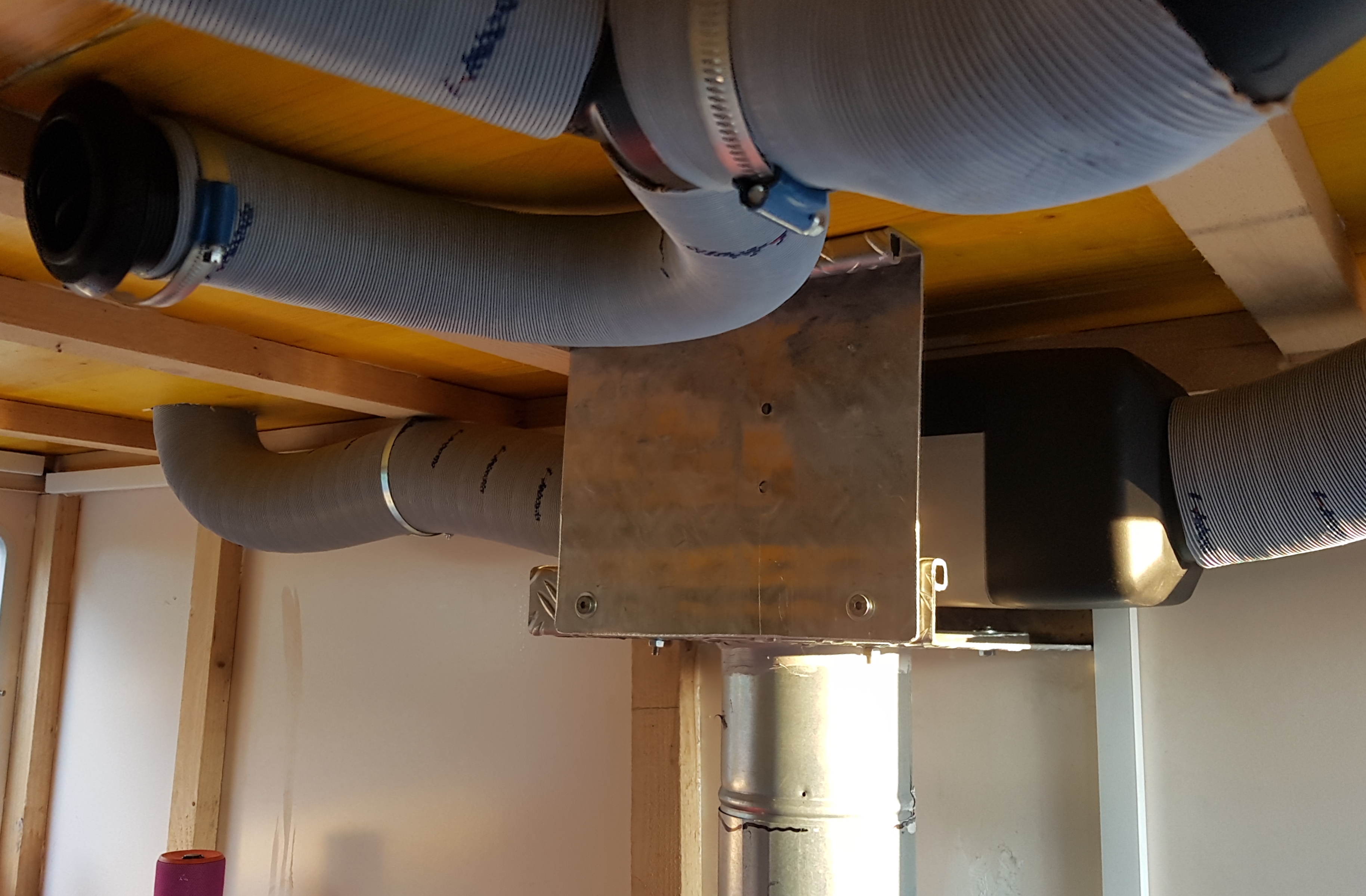

Chauffage:

Petite question.
Par temps de pluie, ton échelle n'est pas glissante comme ça ?
Oui elle est un peu glissante, le truc qui va pas à la longue, c est qu elle coulisse de plus en plus mal, est quand il fais super froid (GÈLE ) je ne peux plus la fermer....
Donc je vais réfléchir à un autre système. ...

Oui ca glisse un petit peu,
Mais le truc qui va pas c est qu elle coulisse de moins en moins...un nettoyage s impose.
Est en hiver quand ça GÈLE ben ça reste bloqué.
Alors je vais sûrement trouver une autre solution
