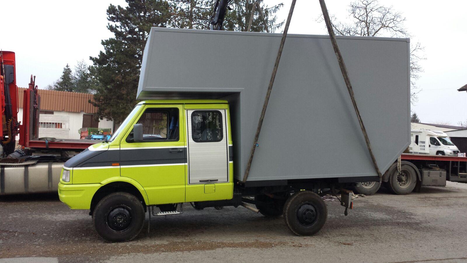

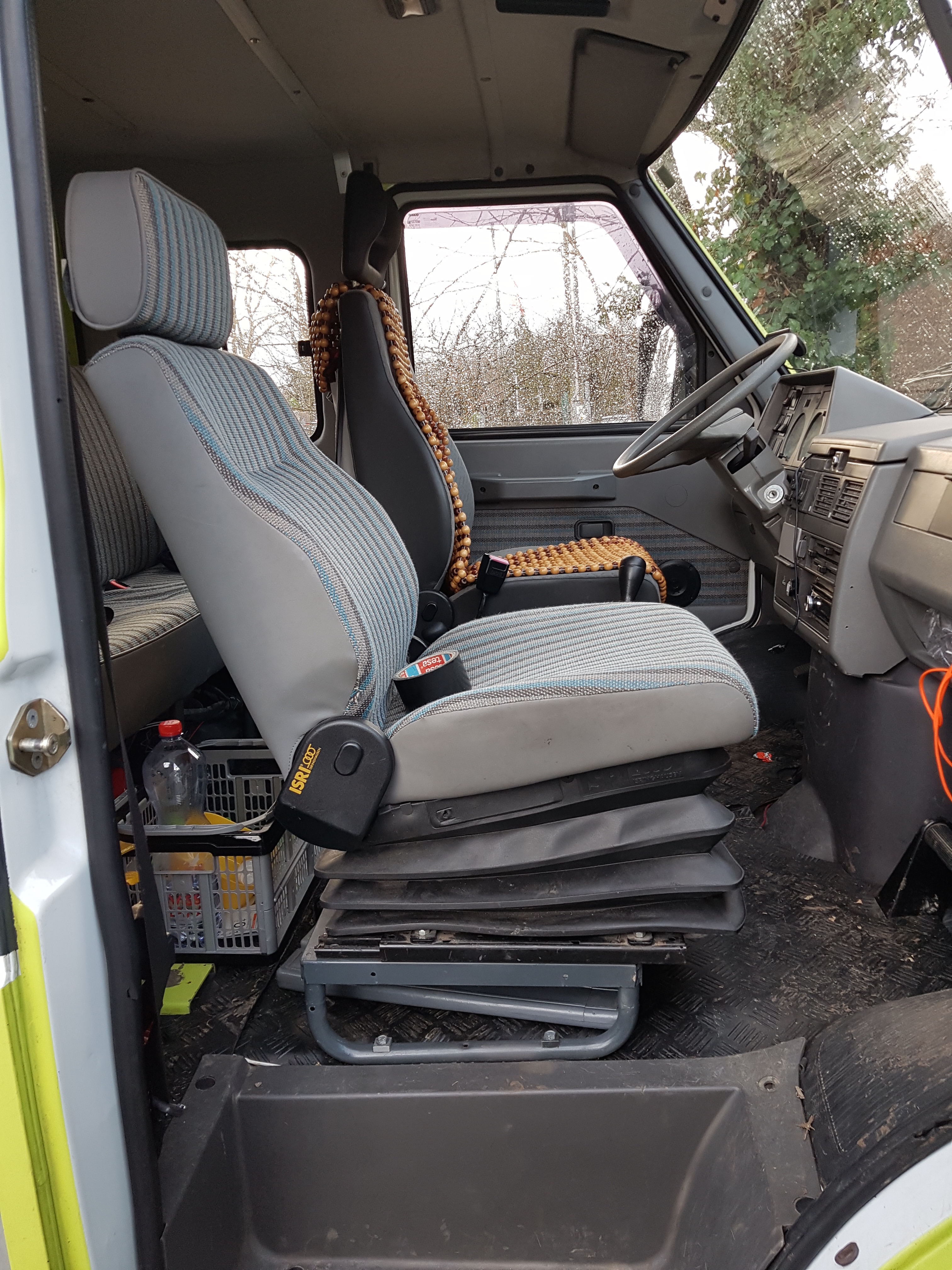

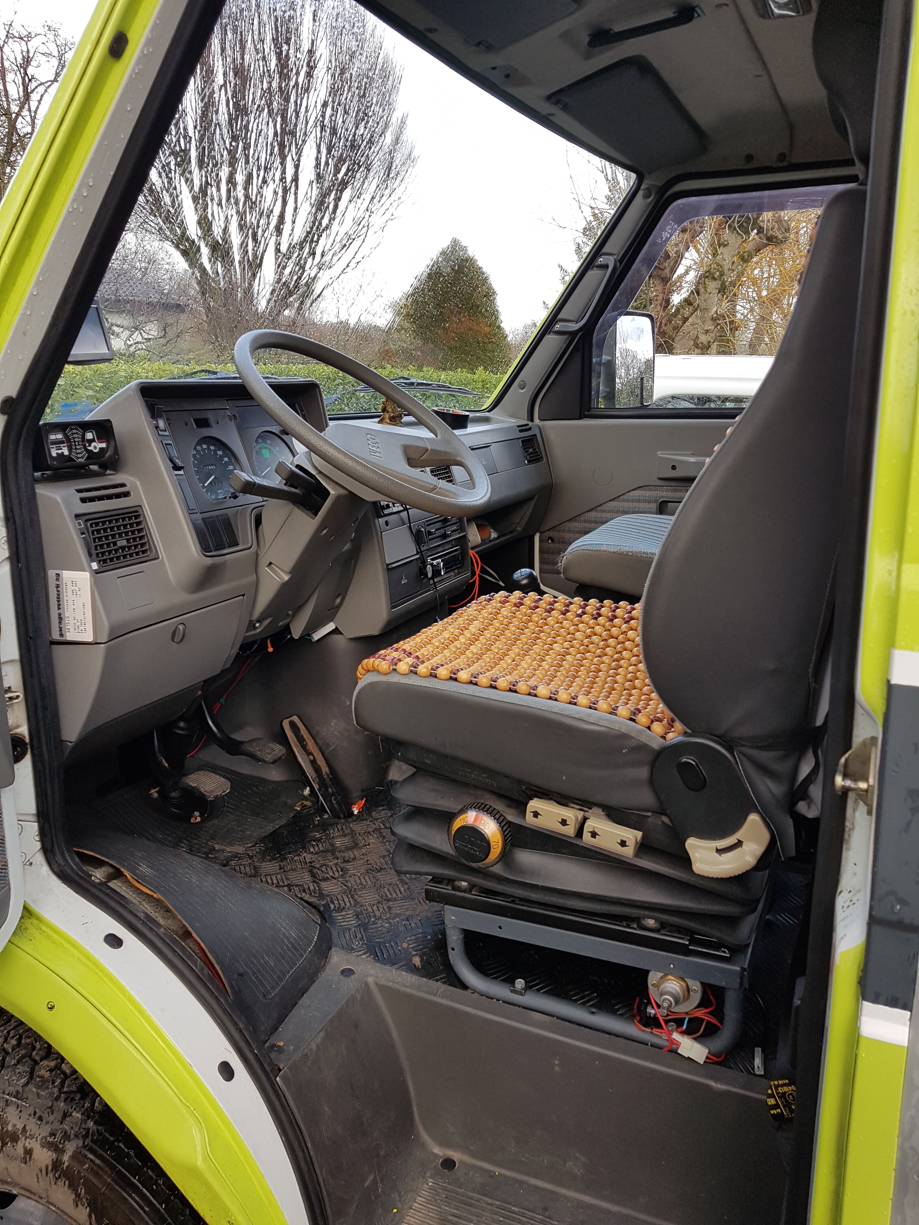

Tout d'abord j'ai trouvé le porteur chez un revendeur de véhicule d'occasion c'est un ex pompier intervention chimique qui totalisait à l'achat 10'000 km est état comme neuf, du reste il a passé la visite SUISSE juste avec un manchon de cardan à changer.
C'est un double cabine de 1992, il était homologuer 3 places à l'avant est dans la partie arrière deux porte coulissante et des rangements de matériel.

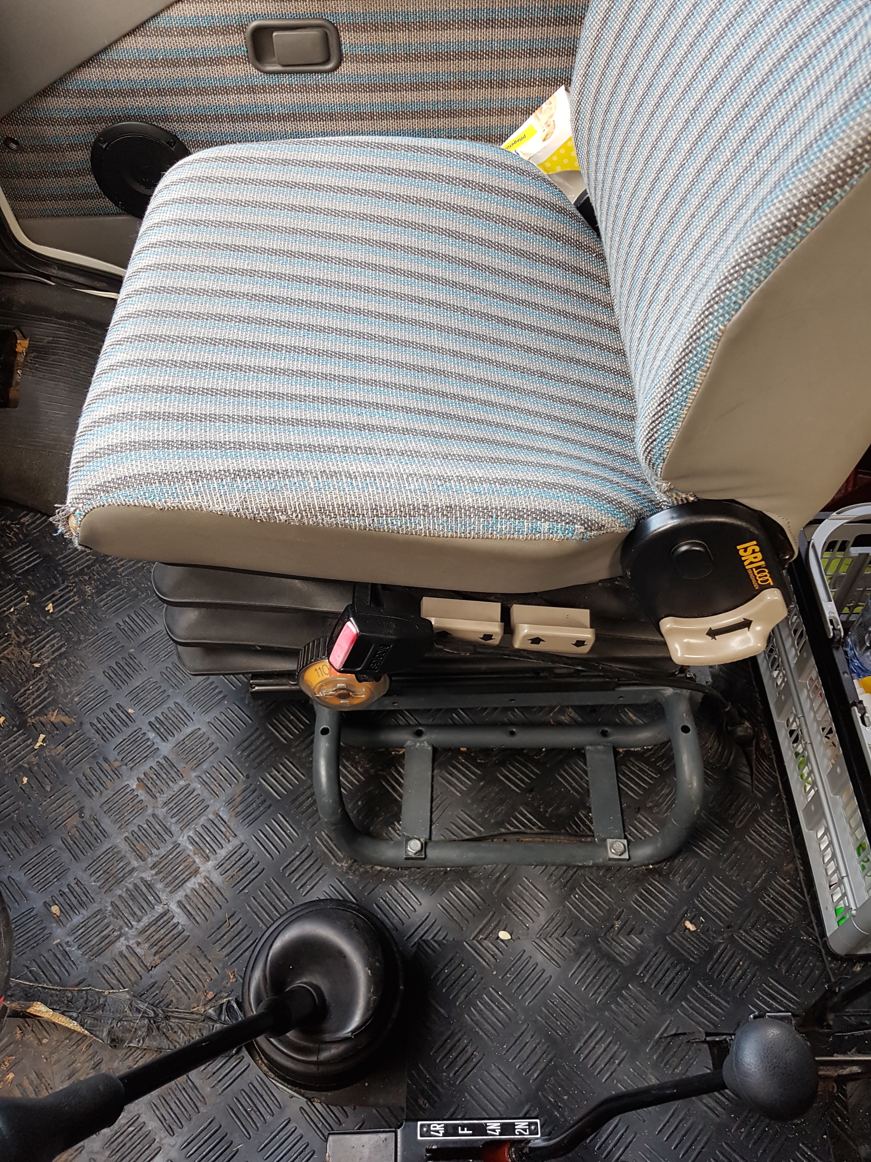

Le vendeur m' a donné avec une banquette d'origine 4 places que j'ai installé à la place des rangements, est j'ai trouvé d'occasion deux sièges suspendus pour les place avants, donc au contrôle technique je pensai avoir 6 places, mais pour une question de poids sur l'essieu avant je n'en ai que 5 homologuées ce qui me va trés bien aussi.
Poids total: 4500 kg
Poids a vide: 3770 kg
Charge utile: 730 kg
Charge max essieu avant: 2000kg
charge max essieu arrière:2900 kg
Actuellement chargé pour les vacances +/- : essieu avant 1720kg essieu arrière: 2420 kg poids totale environ 4170 kg

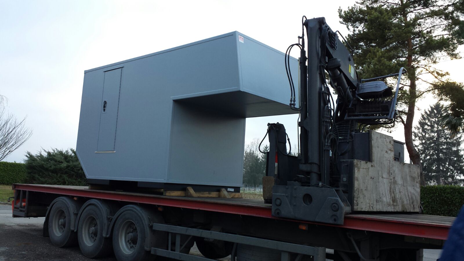

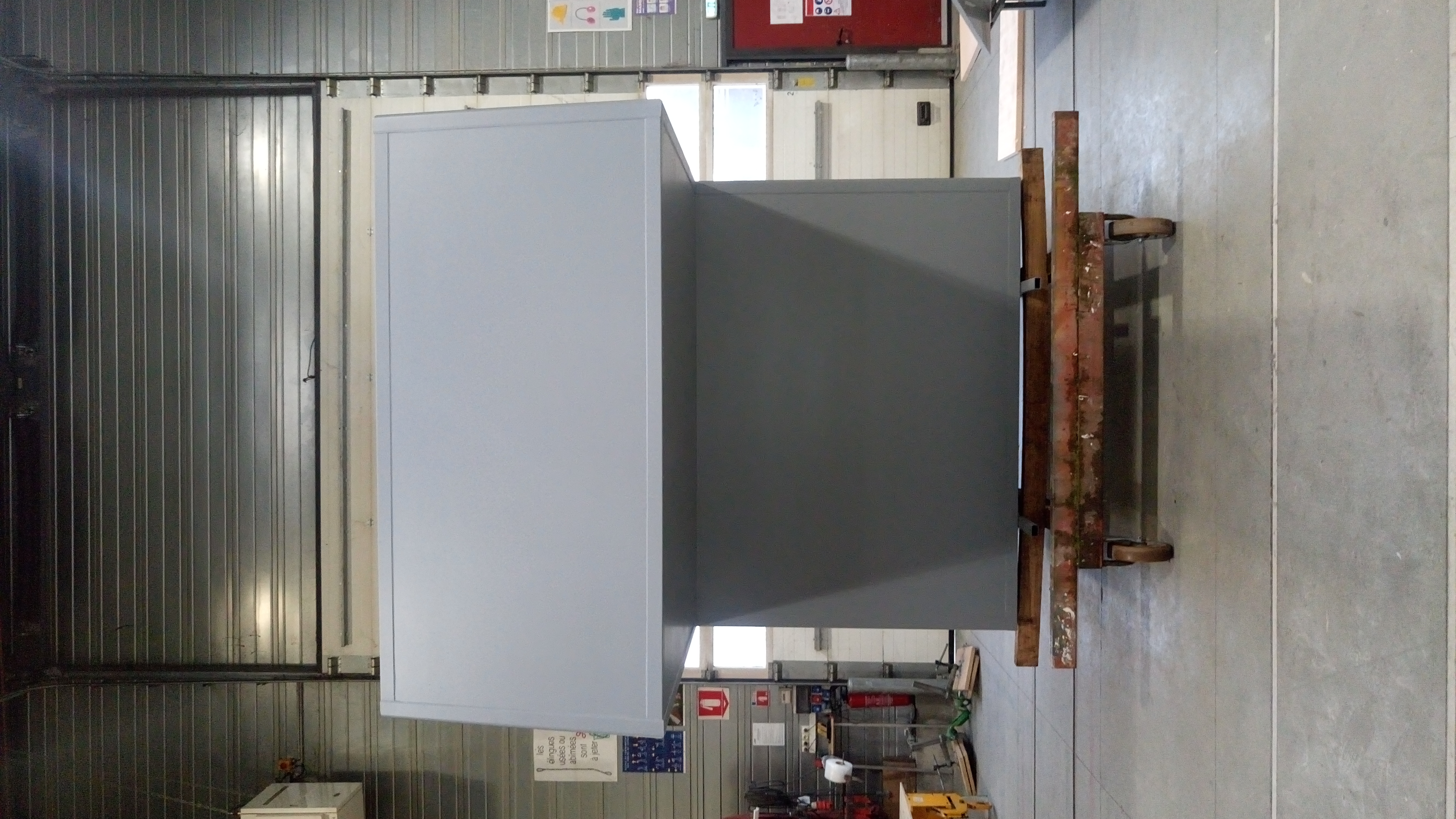

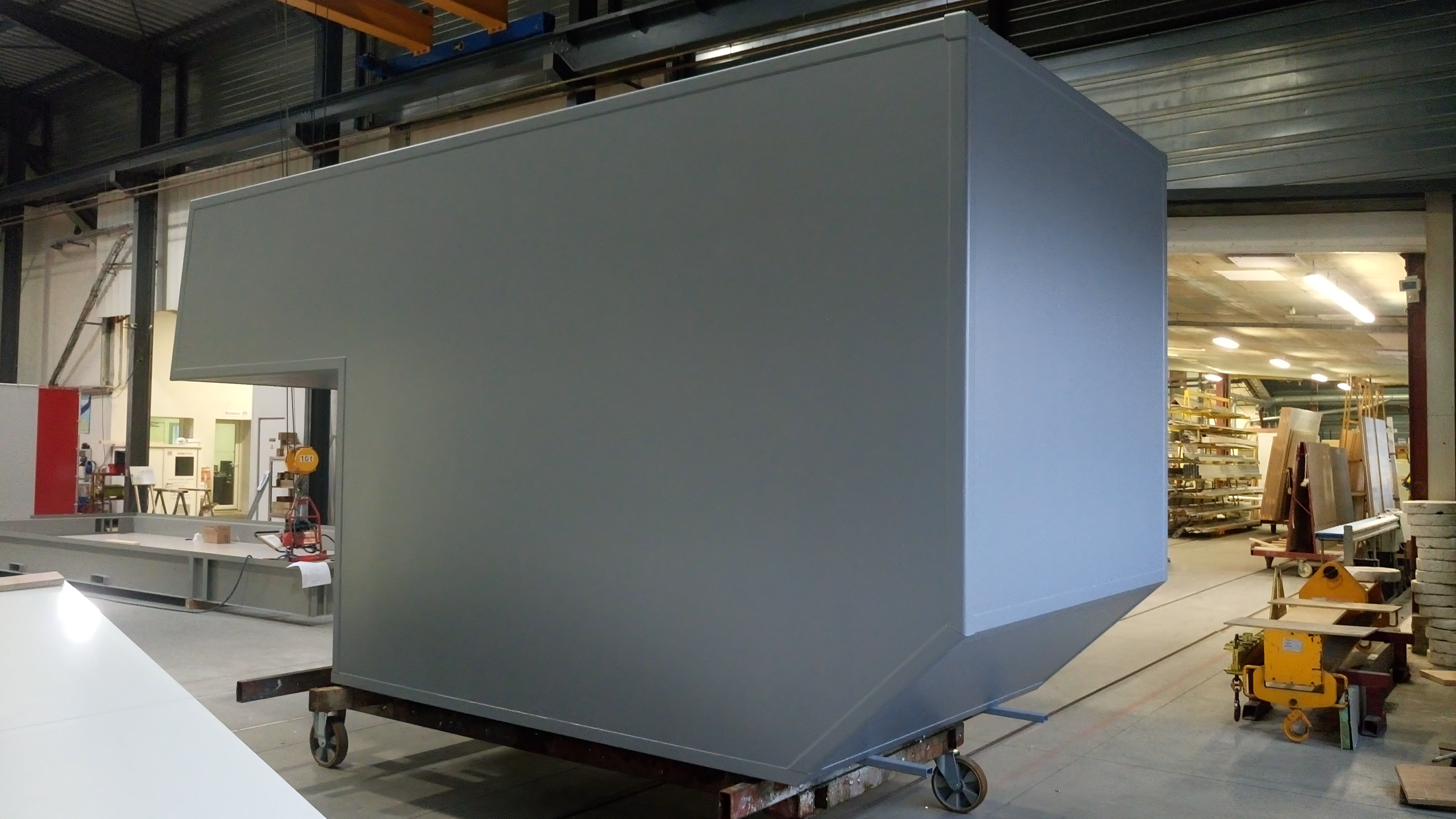

J'ai dessiné la cellule selon ce que j'avais envie est besoin, c'est un mix de mes différents camping car, est je l'ai fait fabriqué chez IPM MONDIA avec pour seul ouverture la porte, car pour le reste il peuvent aussi le faire, mais cela chiffre très vite... elle m'est revenue au environ de 10'000 € HT avec la peinture extérieure.
Pour le faux châssis (5000 frs), c'est un serrurier automobile vers Lausanne qui me la fabriquer selon les plan de la cellule est du châssis du véhicule, il m'a fourni aussi les certificats de carrossage pour le faux châssis est la cellule, sésame indispensable pour passé la visite en Suisse.

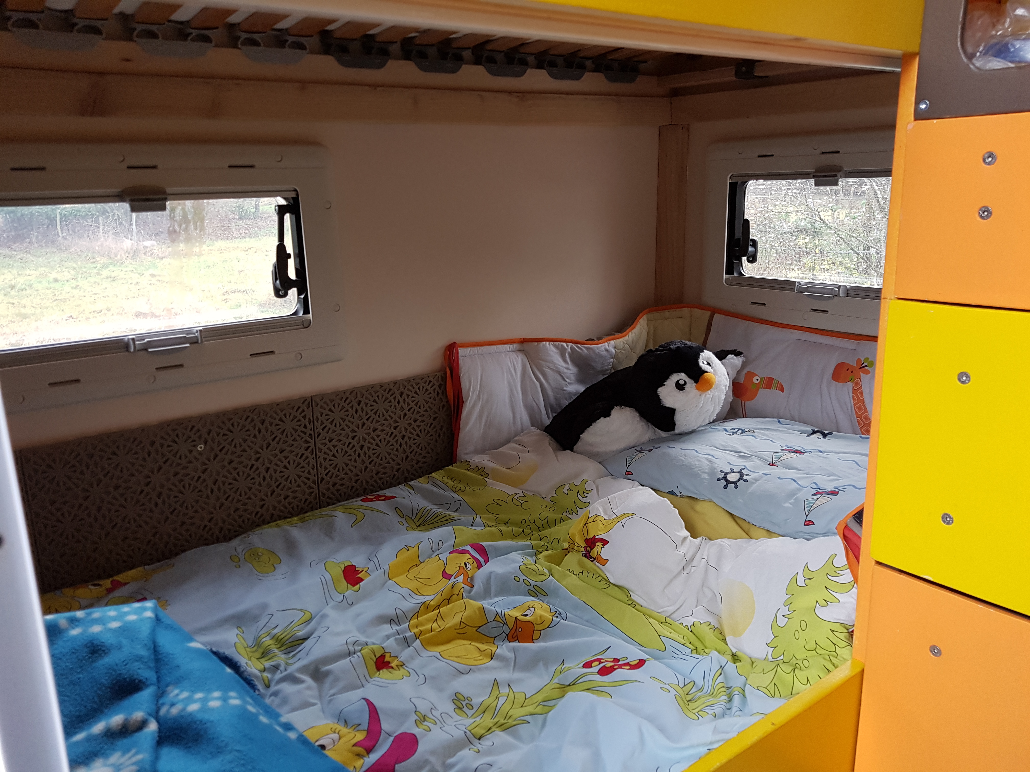

Je voulais que des lits fixe, donc:

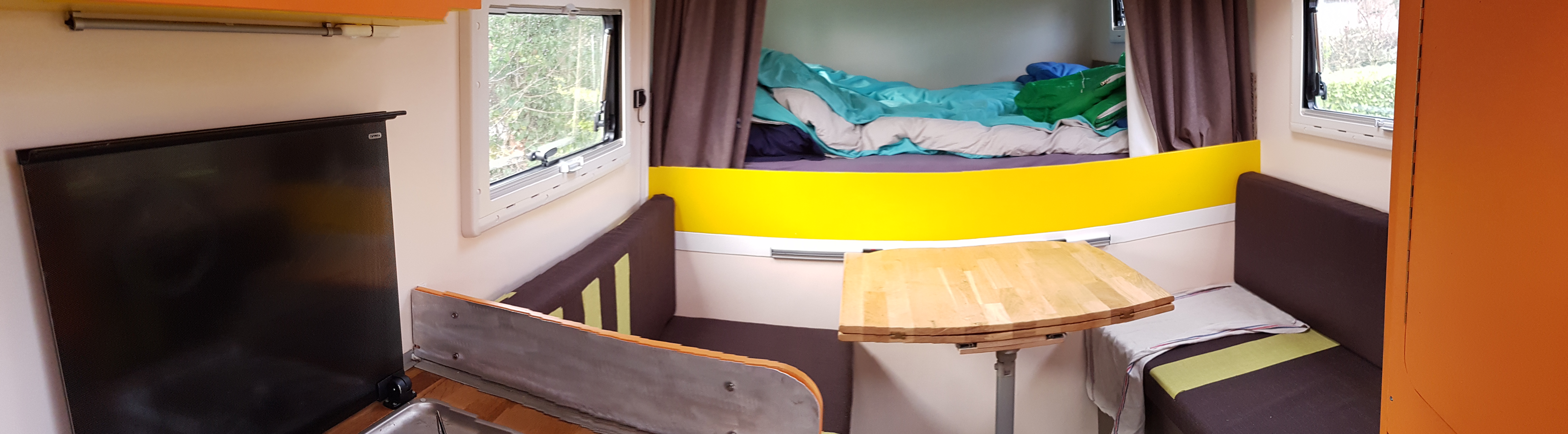

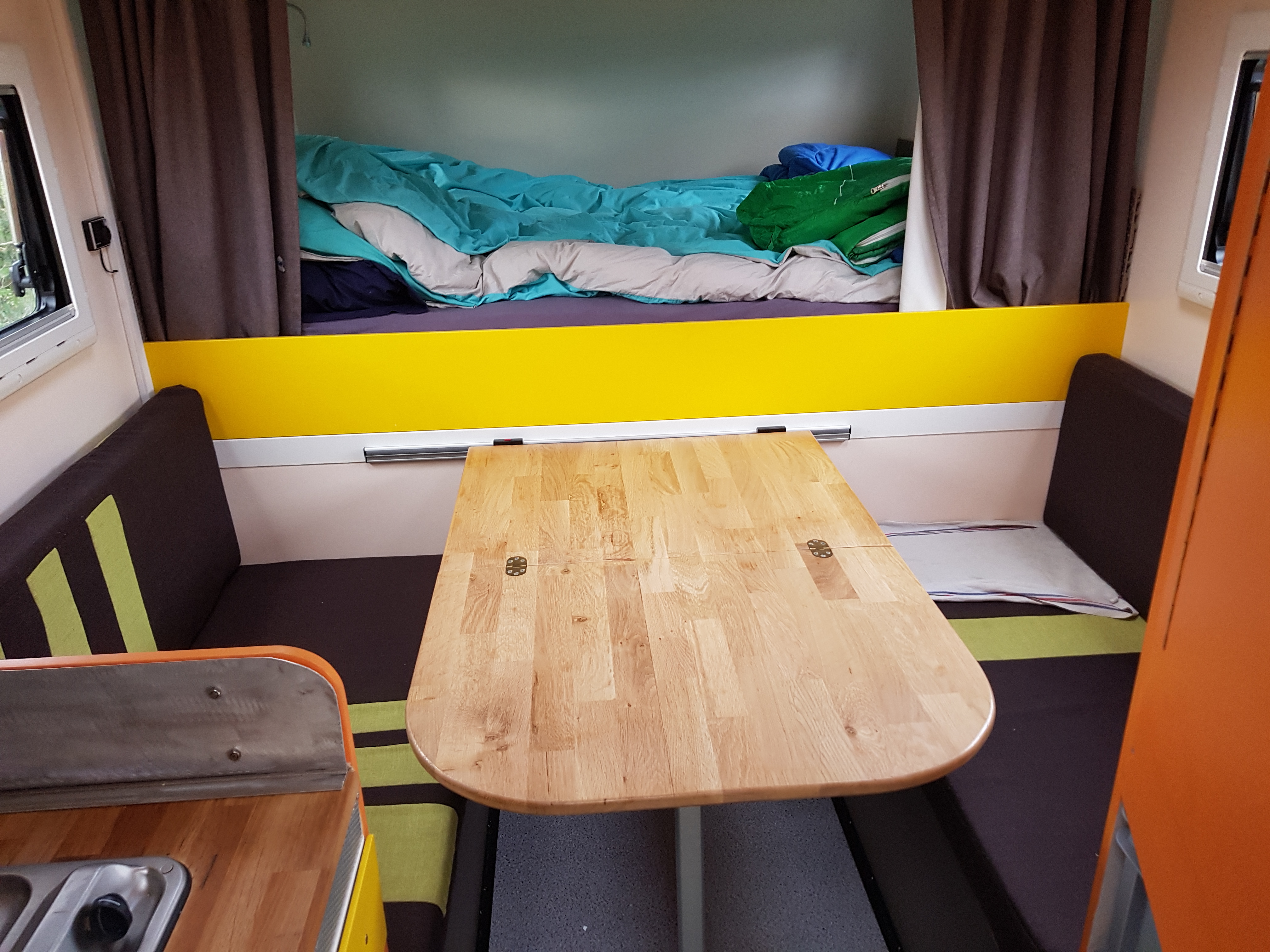

1 dans la capucine 140 x 196 cm Lit IKEA
2 superosé à l'arrières 80 x 198 cm aussi IKEA
Un Carré de vie avec une table amovible est modulable (pliable en deux).

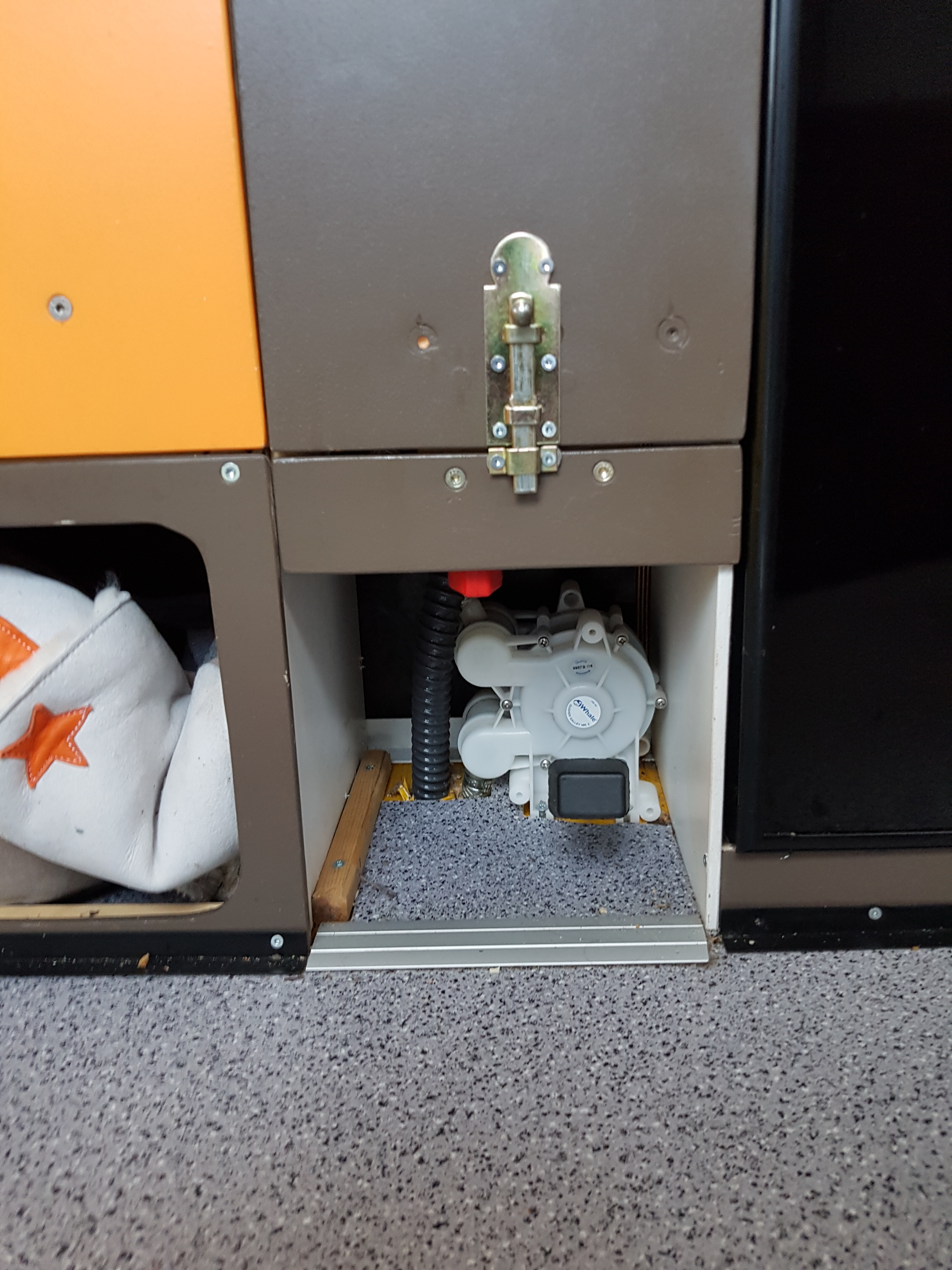

60 L d'eau usée
Un chauffage Diesel (Webasto 4000)

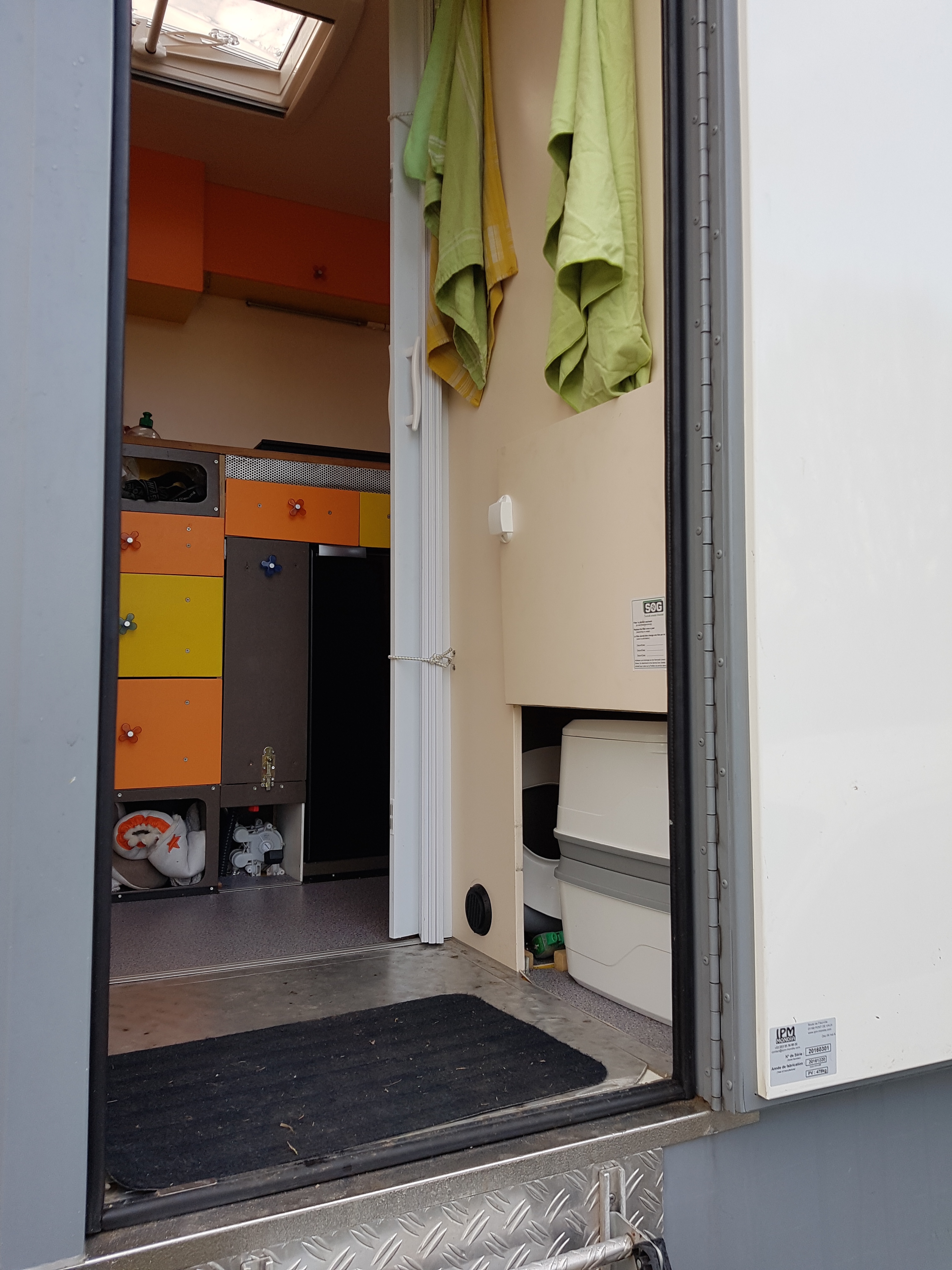

Et pour finir, mettre la douche est Wc dans le sas d'entrée pour ne pas perdre de l'espace pour ça.

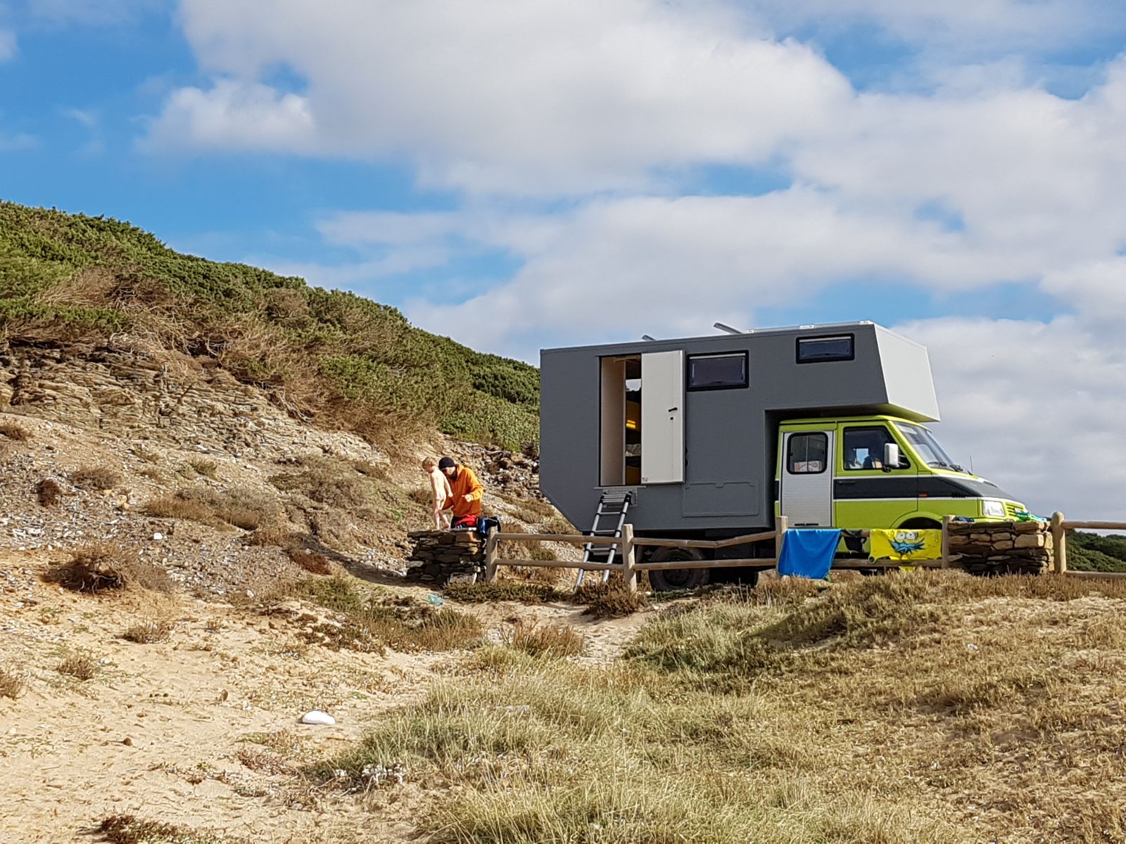

Voici quelques photos de l'ensemble

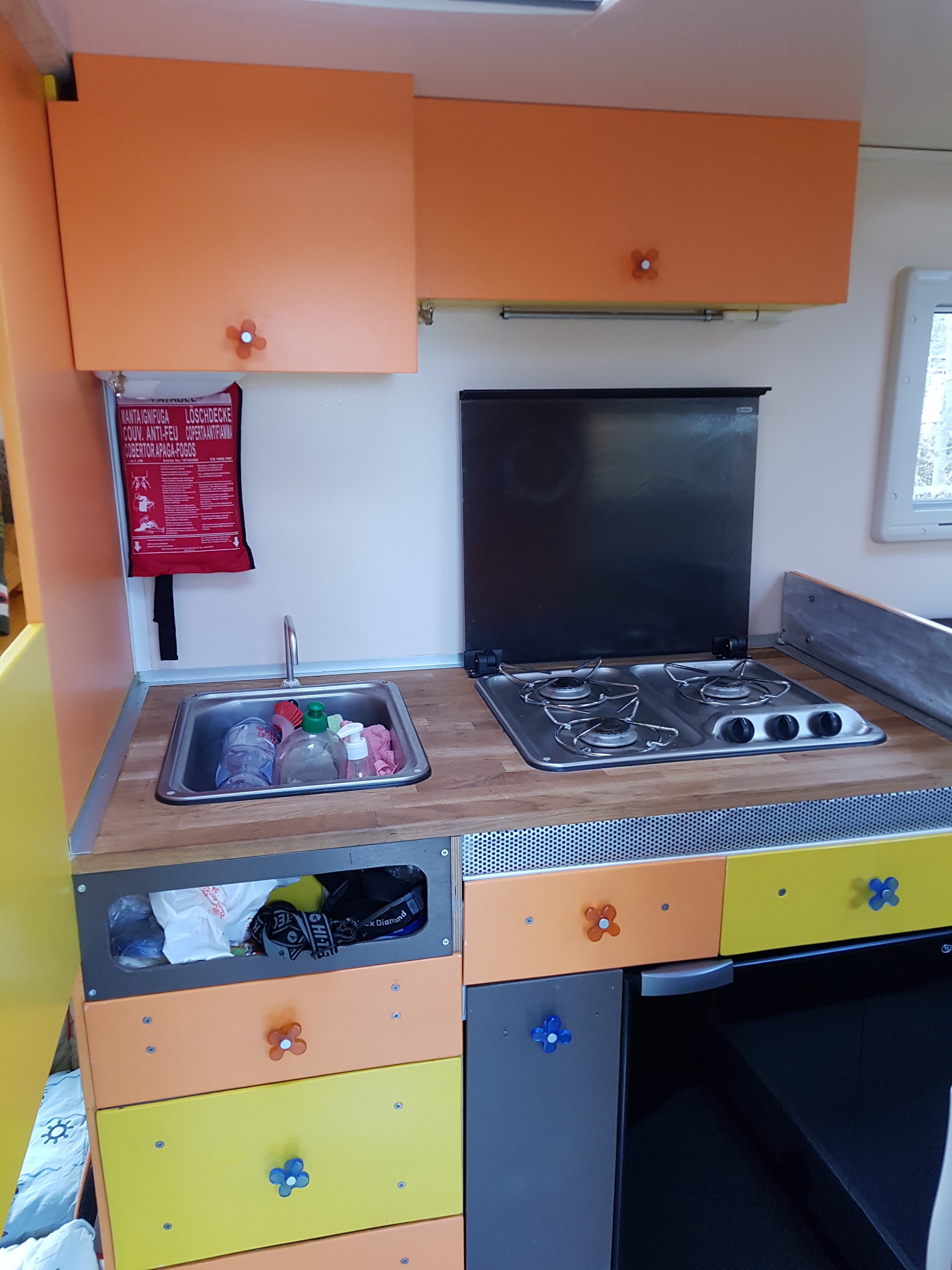

est quelques photos de l'intérieure:

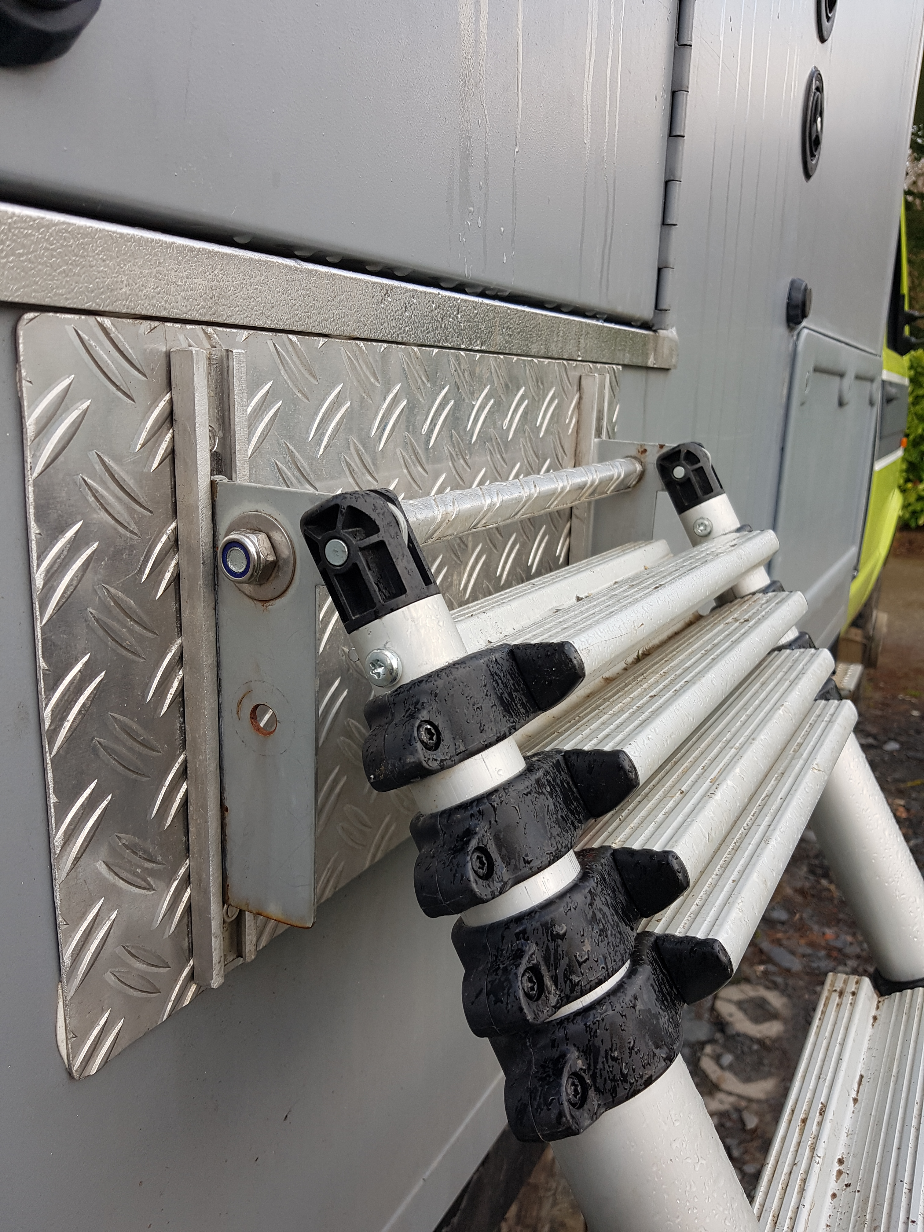

Photo échelle télescopique:

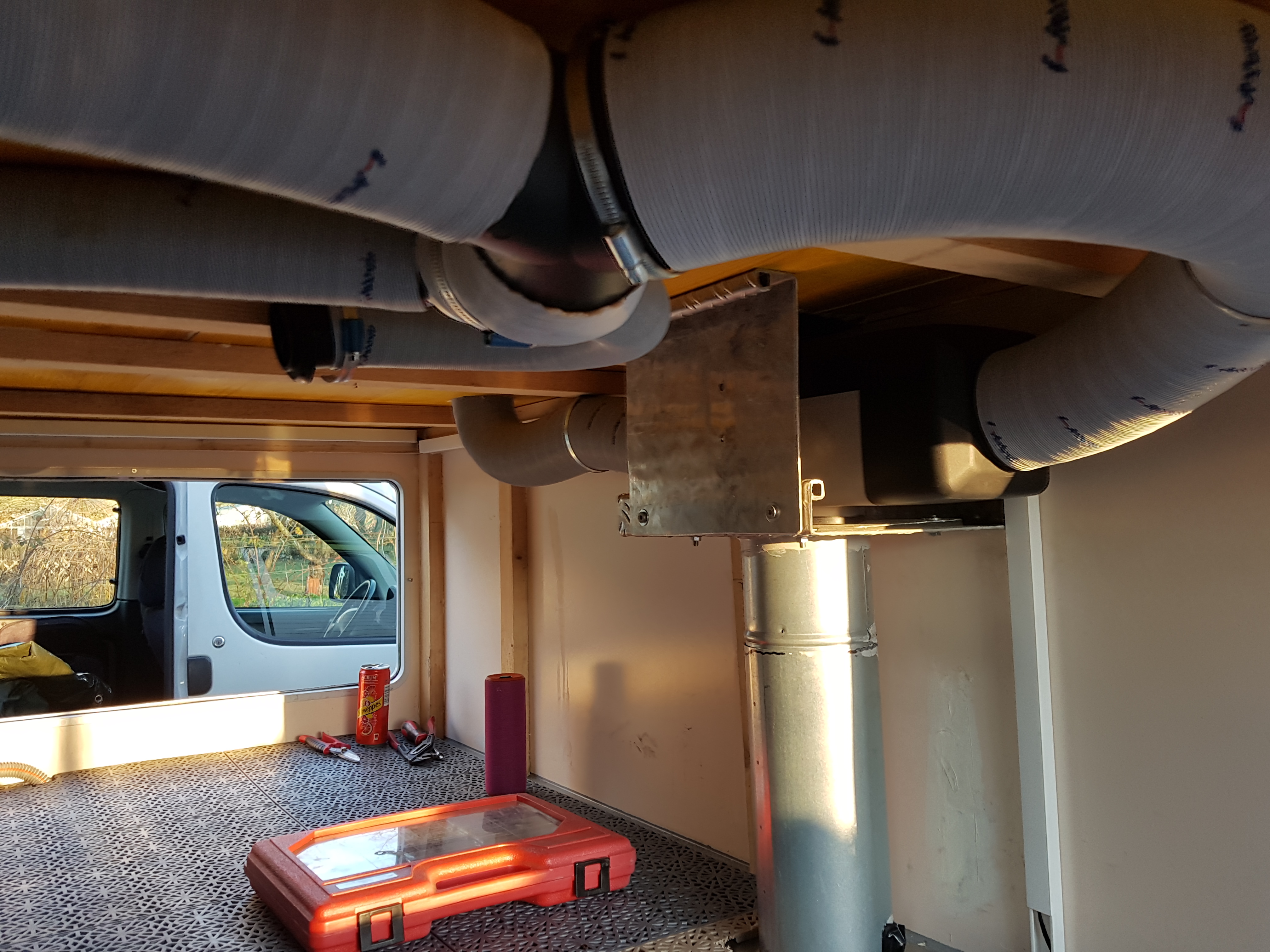

Chauffage:

Sacré boulot et ça lui donne une bonne gueule en plus cette cellule.
Petite question.
Par temps de pluie, ton échelle n'est pas glissante comme ça ?
Petite question.
benhab
- Pompier de niveau 5
- Messages : 86
- Enregistré le : 13 févr. 2011 19:43
Re: iveco 40-10 4x4 double cabine cellule IPM mondia
Oui elle est un peu glissante, le truc qui va pas à la longue, c est qu elle coulisse de plus en plus mal, est quand il fais super froid (GÈLE ) je ne peux plus la fermer....Jerem09 a écrit :Sacré boulot et ça lui donne une bonne gueule en plus cette cellule.
Petite question.
Donc je vais réfléchir à un autre système. ...

Oui ca glisse un petit peu,
Mais le truc qui va pas c est qu elle coulisse de moins en moins...un nettoyage s impose.
Est en hiver quand ça GÈLE ben ça reste bloqué.
Alors je vais sûrement trouver une autre solution
