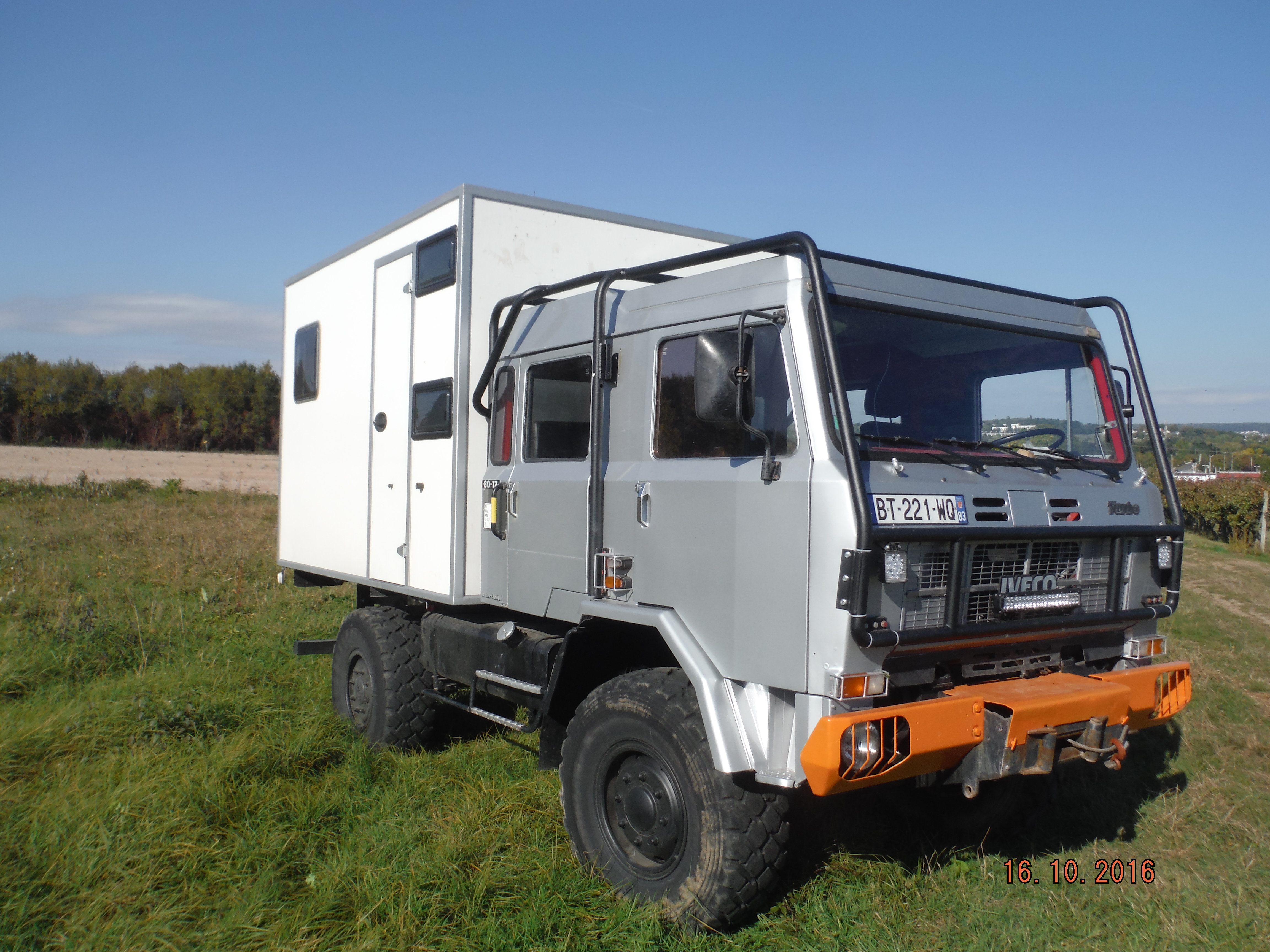

Yep, bravos pour ce joli camion, et bravos d'avoir pu le faire avec des très bas, ce n'est jamais facile.
Par contre, comme les autre, une petite photo de l'intérieur, ce serait au top.
Encore bravos :wink:

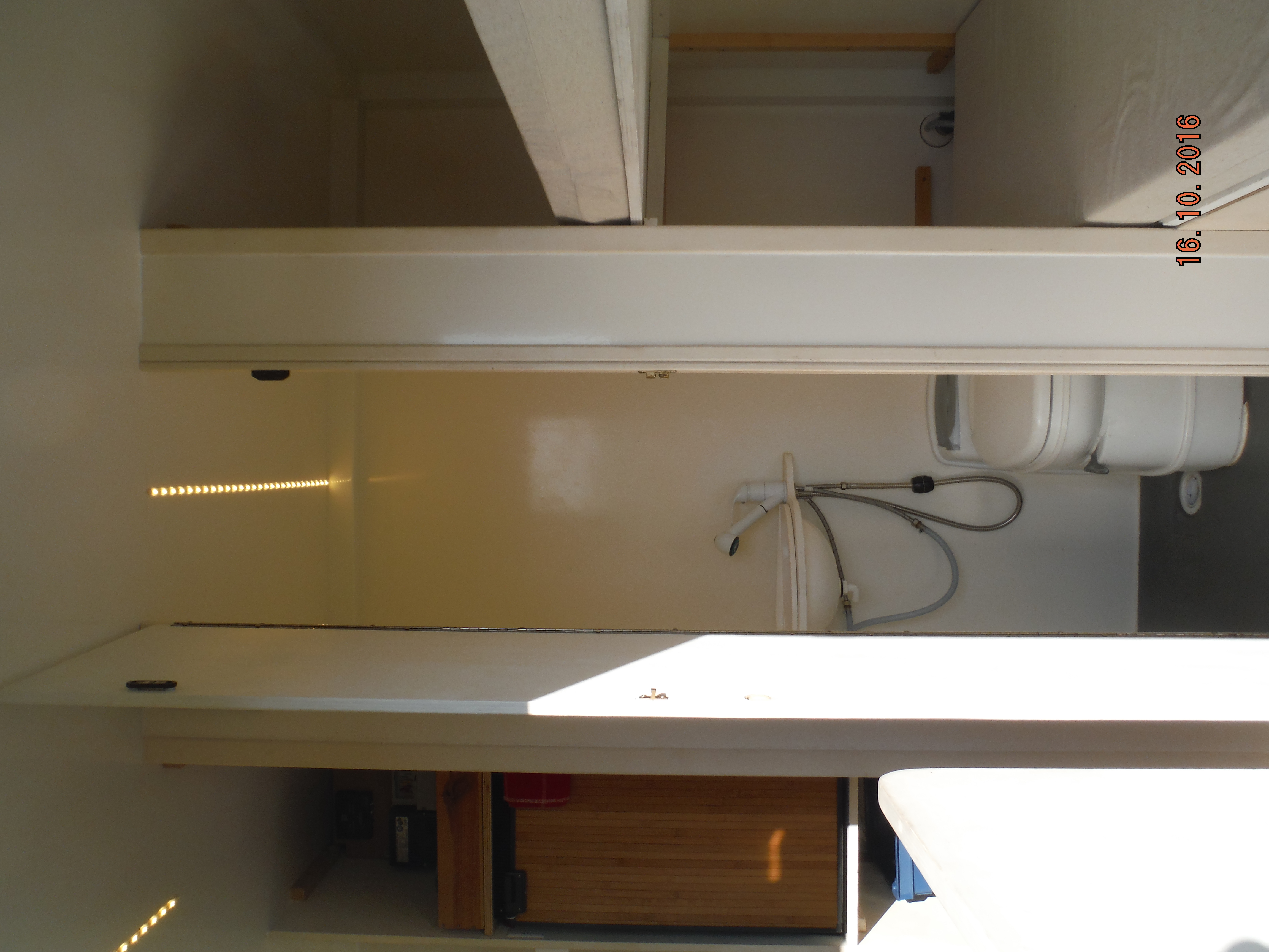

Et voilà deux trois photos en vrac....

bon, le chargement des photos est un peu "foireux" ce soir, promis demain j'envoie du bouzin orcH
