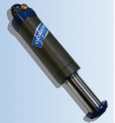

queantp a écrit :
carrement qu'on peu comprendre mais quel est la reference de ces amortisseurs koni racer car j'ai beau chercher partout ,je trouve rien pour les poids lourd
Si tu veux avoir un ordre de prix sur des amortos de compet pour PL, tu peux contacter Donerre mais je te conseille de préparer un bon stock de mouchoirs :lol:
http://donerre.fr/produits.bh40.php?langue=fr
Oliv' :wink:

oui la photo montre une butée hydraulique et non un amortisseur. :wink:
