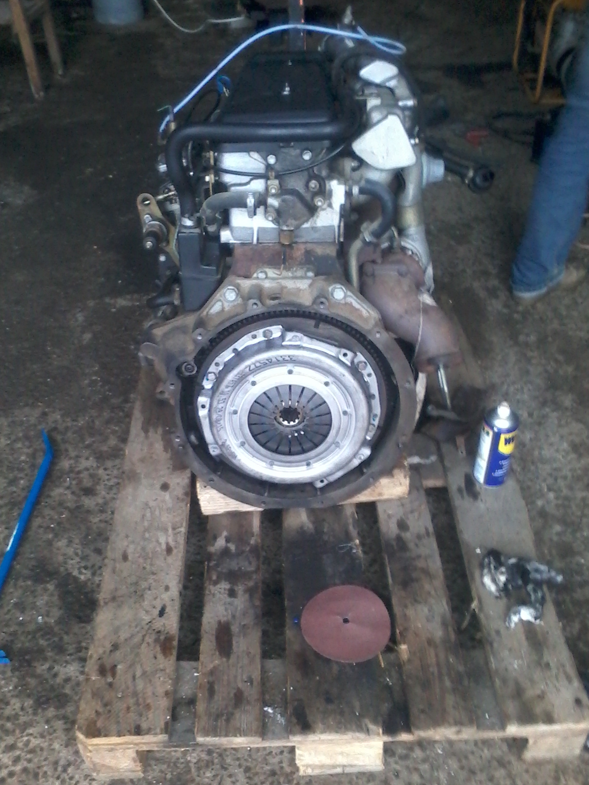

moteur du B110 complètement démonté(banque de pièces au cas ou ) certaines seront gardées et d'autres vendues , deux des pistons coupés en deux pour faire des cendriers
souvenir !
le moteur avait serré sur un piston !
moteur B120 en cours de remontage , distribution faite
boite rénovée roulement changé et nouveau kit embrayage neuf , en attente d’être réa-couplé au moteur
souvenir !le moteur avait serré sur un piston !
