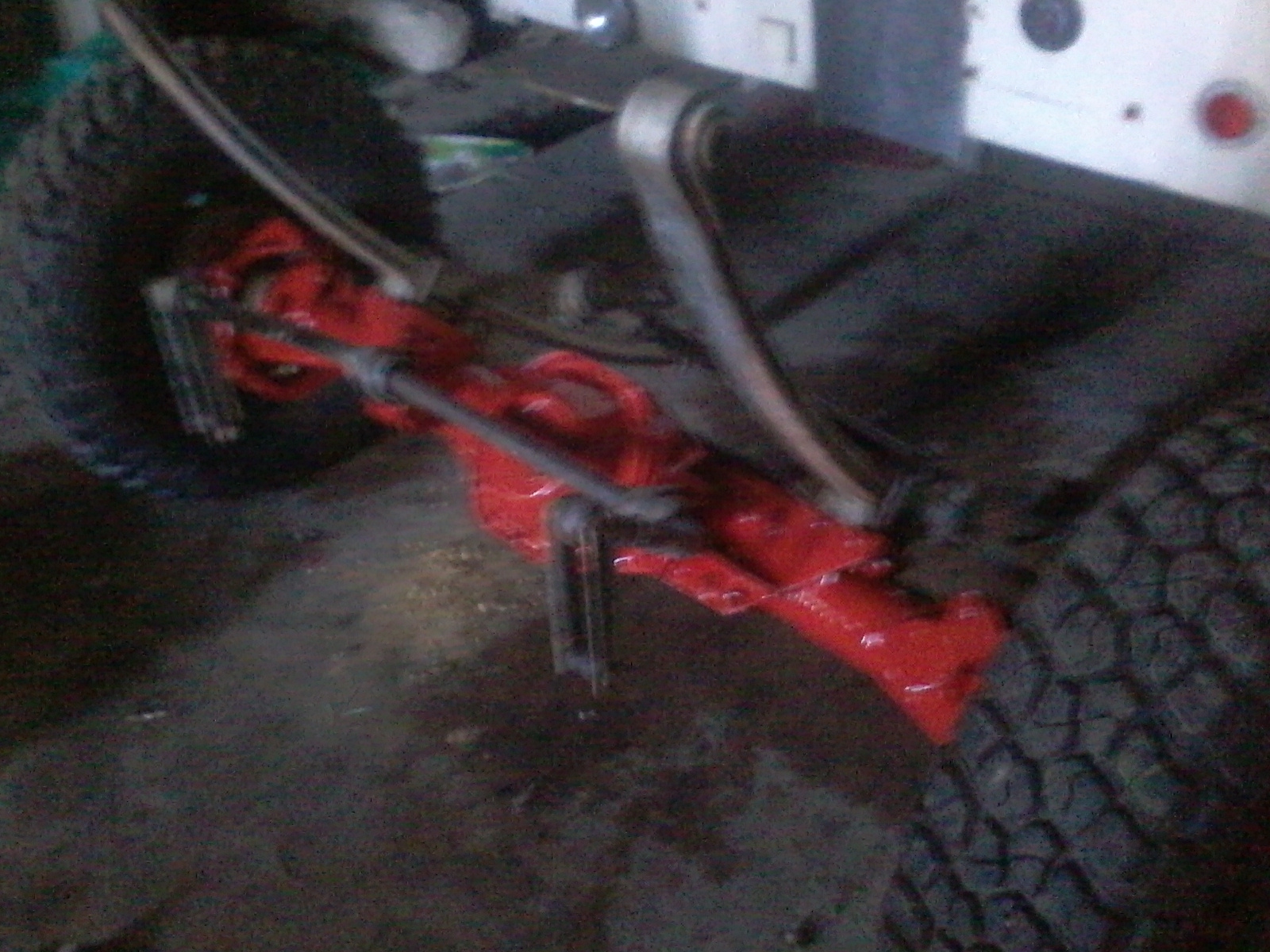

moteur du B110 complètement démonté(banque de pièces au cas ou ) certaines seront gardées et d'autres vendues , deux des pistons coupés en deux pour faire des cendriers
souvenir !
le moteur avait serré sur un piston !
moteur B120 en cours de remontage , distribution faite
boite rénovée roulement changé et nouveau kit embrayage neuf , en attente d’être réa-couplé au moteur
souvenir !le moteur avait serré sur un piston !

salut a tous et joyeuse fêtes
ça avance aujourd'hui premier essais , remplissage huile moteur , liquide de refroidissement et liquide de direction .
je met la clef dans le neiman et hop " il démarre au quart de tour"
j’achète et je change toutes mes vises de mes arbres de transmission , et nous remontons le pont et tout le reste et normalement il devrais rouler le weekend prochain .
affaire à suivre
affaire à suivre

j'ai fini la pose du moteur , et il tourne nickel .
c'est le jour et la nuit !
le B brûle le bitume à mon passage
j'ai encore une modification à faire sur le radiateur pour fermé le capot moteur correctement , toutes mes vidanges ponts , moteur , boites + refaire tous mes niveaux et changer mes filtres .
je fait une modification sur une pièce afin d’apporté un flux d'air supplémentairement sur le radiateur à eau .( en fabrication )
je vais aussi m'attelé à changer mon pot d'échappement par de l'inox ( sortis latérale et peu être vertical)
mon Barré rouge indique sortis latéral gauche , pensez vous que si je rajoute vertical sa passe ou non ?( pour le CT )
( sinon je m'arrange pour le faire démontable )
dans les branchement du nouveau moteur j'ai eu un problème électrique , il à fallut rajouté deux voyant lumineux et leurs connectique pour l'eau et l'huile .
je posterais des photos se soir si j'ai un peu de temps .
je vais aussi changer ma calandre .( trouvé en case , comme neuf )
viré mon phare de travail et le remplacé par une barre leds , fabriqué un schnorkel en aluminium.
rajouter des protection de phares avant en plexiglas haute dureté .
suite à l'agression des pertes acide de ma batterie il faut que je rénove le support et la partie carrosserie qui est en dessous .( fibre et résine )
je vais aussi rajouté des plaques avec pliages en aluminium noir sur mes embases de sièges en bois .
