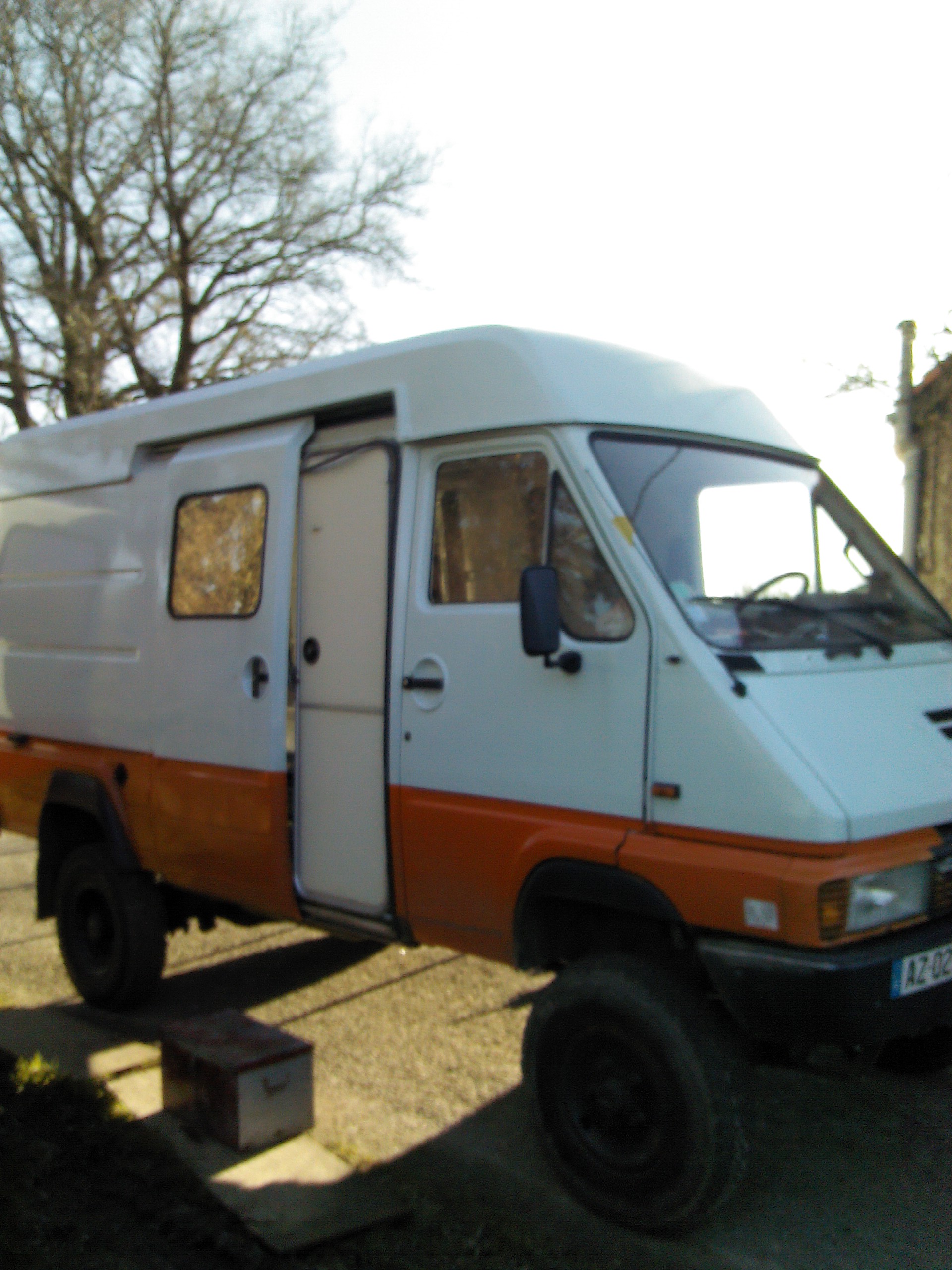

j'ai les idées d’aménagements qui fusse depuis l'hiver ds mon crane de piaf.
Modif extérieur carrosserie:
*j' ai bien envie de supprimé ma porte latéral ( qui fait un bruit de M....! ) pour y mettre une porte de caravane a la place.
*dégager ma ré-hausse en fibre et la remplacé par une ré-hausse un peux plus haute en alu histoire de tenir debout dedans (isolation comprise sol et plafonds)
* condamnées les portes arrière et y faire une soute juste pour le local technique.(compresseur , gaz ,outillage etc...)le tous en remplacent par de l'alu .
- Attachments
- plus de portes
- portes AR condamnées avec fenétre et soute.gif (26.85 KiB) Viewed 9822 times
- ou en conservant juste une porte.
- modif condamnation porte AR gauche seulement.gif (26.7 KiB) Viewed 9822 times

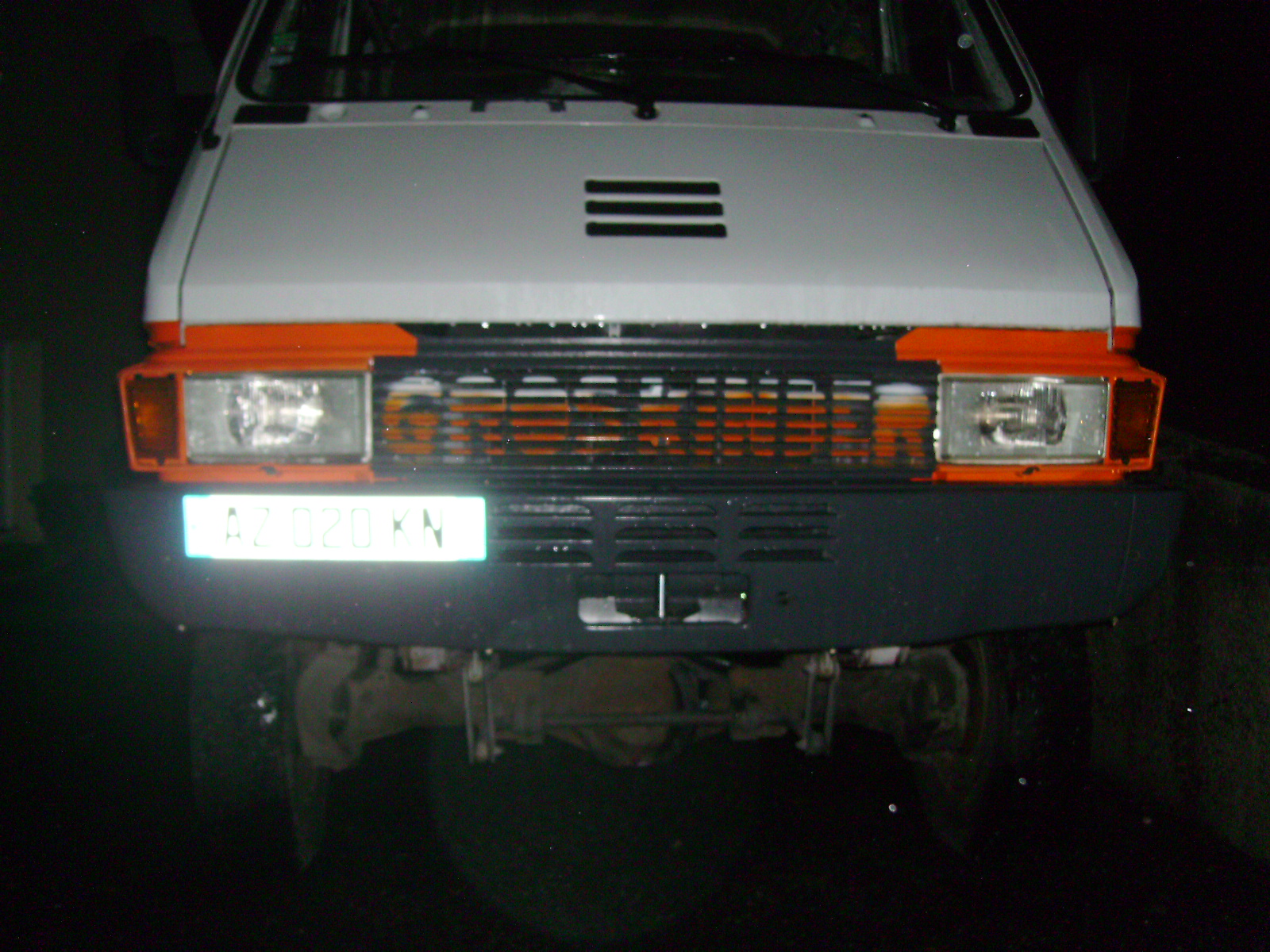

Aujourd'hui vidange du moteur . j'ai profiter pour démonter la calandre et le feux et clignotant gauche, pour voir se que donnera les deux phares quant la modification sera faite, je pense au printemps maintenant.
4X4TOS
- Pigme heureux ! de niveau 1
- Posts: 582
- Joined: 03 Nov 2011 12:10
Re: projet B!
Voilà aujourd'hui avec un fond de bombe de peinture qui me resté des réparations de carrosserie, j'ai donner un non a mon B110 Gros Kinder et voilà le résultat!

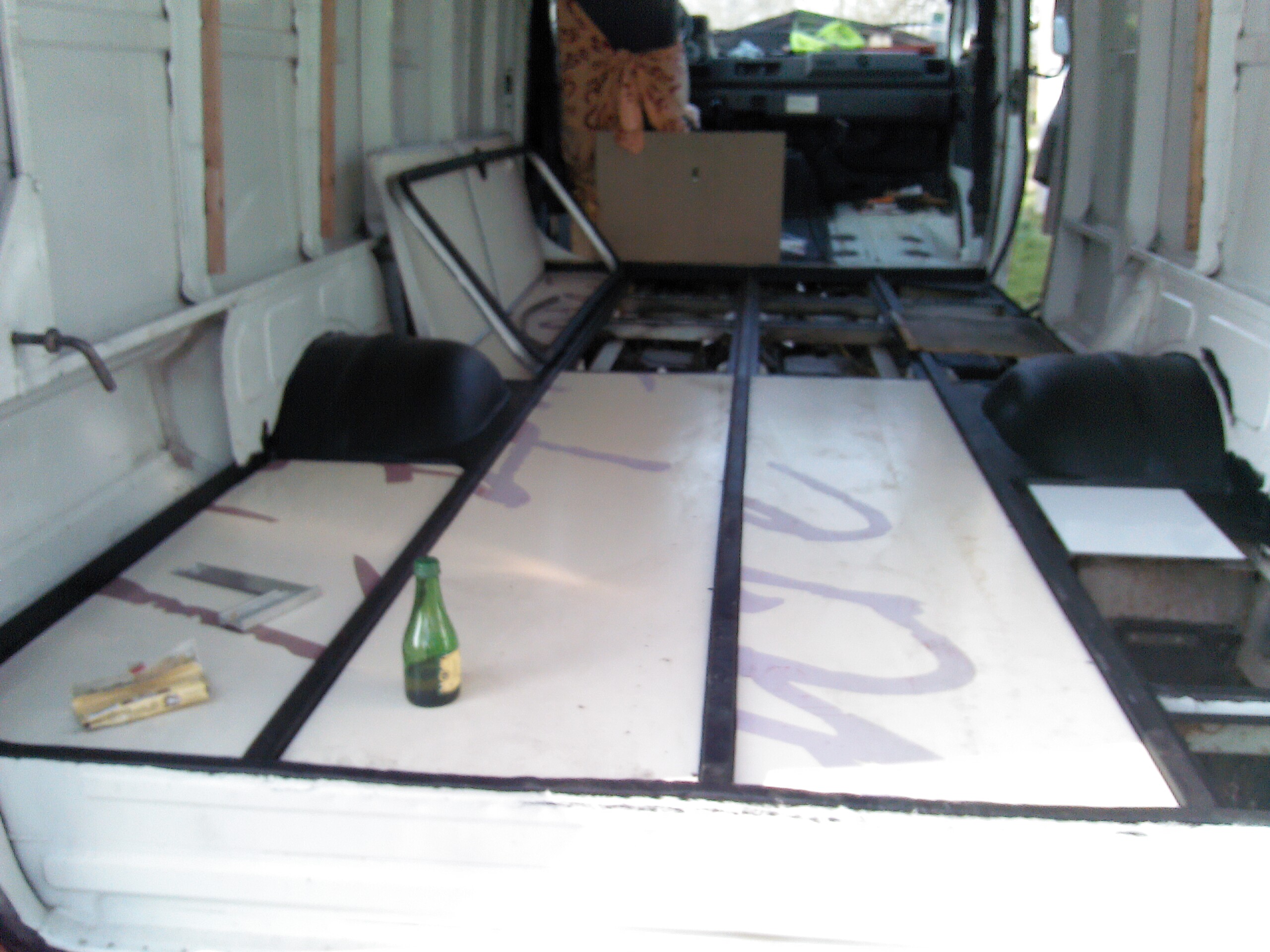

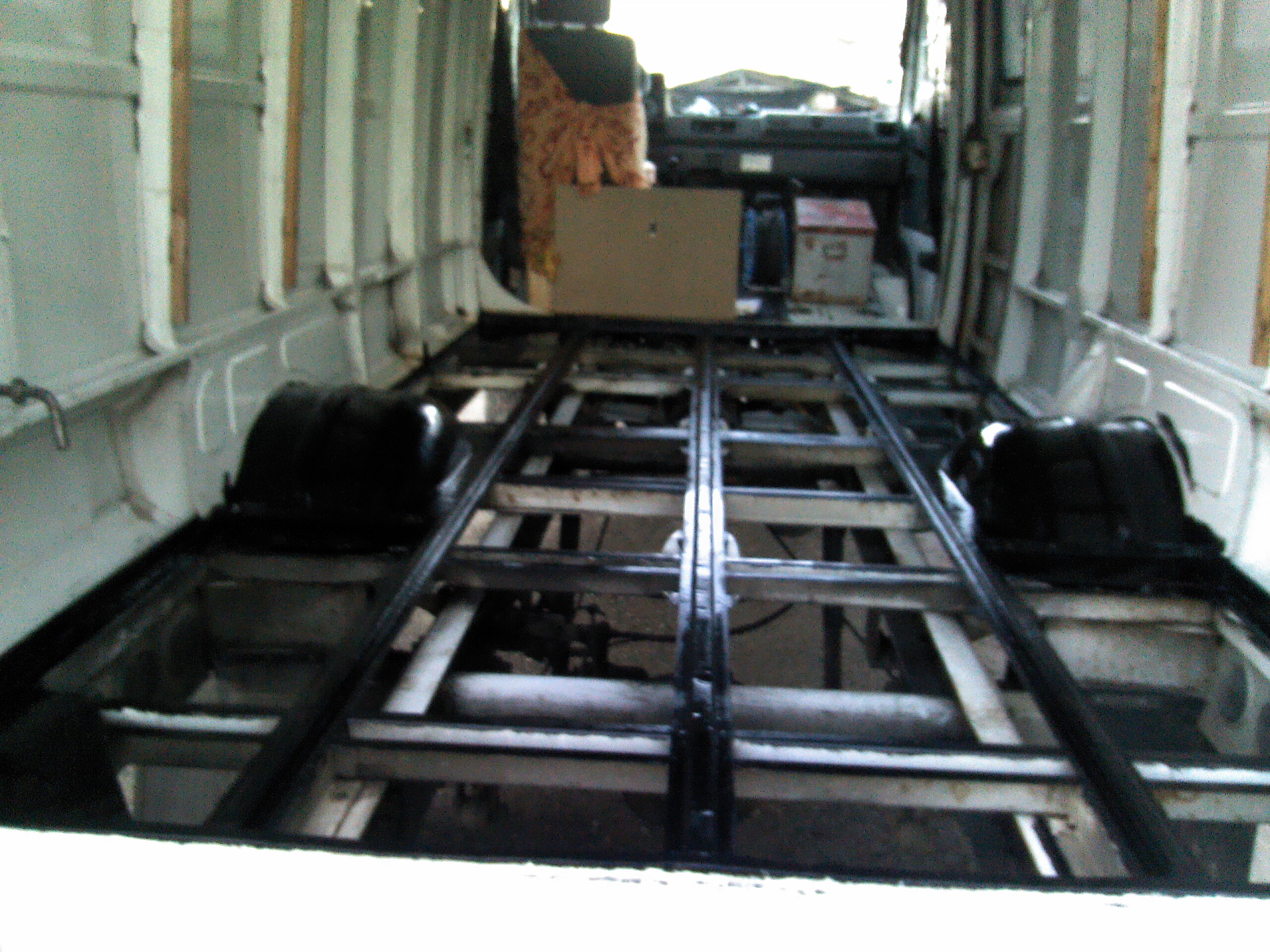

Voilà nous avons déménager sur PORNIC dans le 44 , enfin nous avons internet.
Je n'ai pas perdu mon temps et j'ai donc attaquer la réfection du plancher plus sont isolation nouvelle, poser un de mes fenêtre, mes nouveau rétroviseur ,ma prise d'air sur le capot , commencer a regarder pour étudier ma futur porte de caravane en replacement de la porte latéral;
a bientôt pour la suite

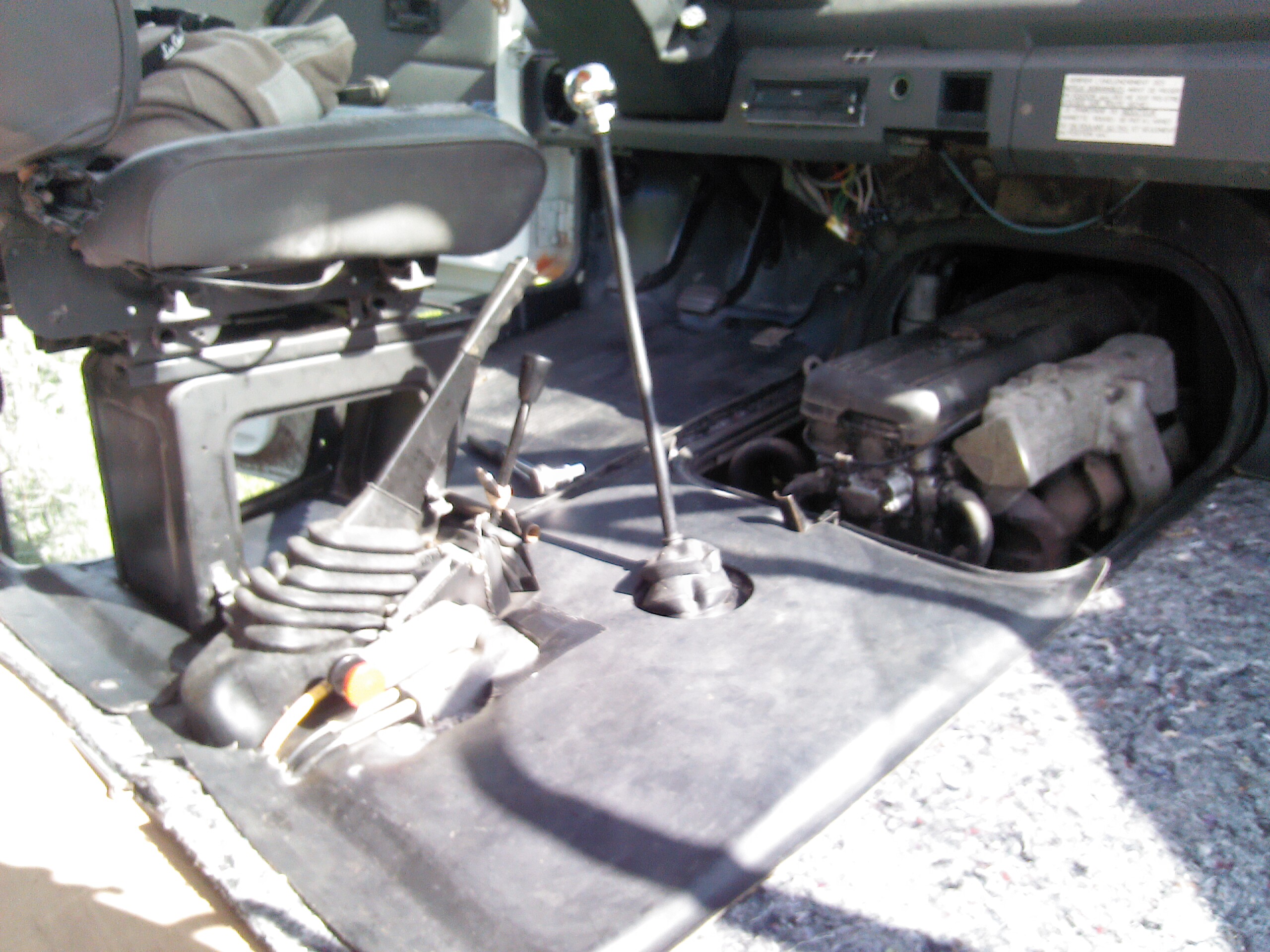

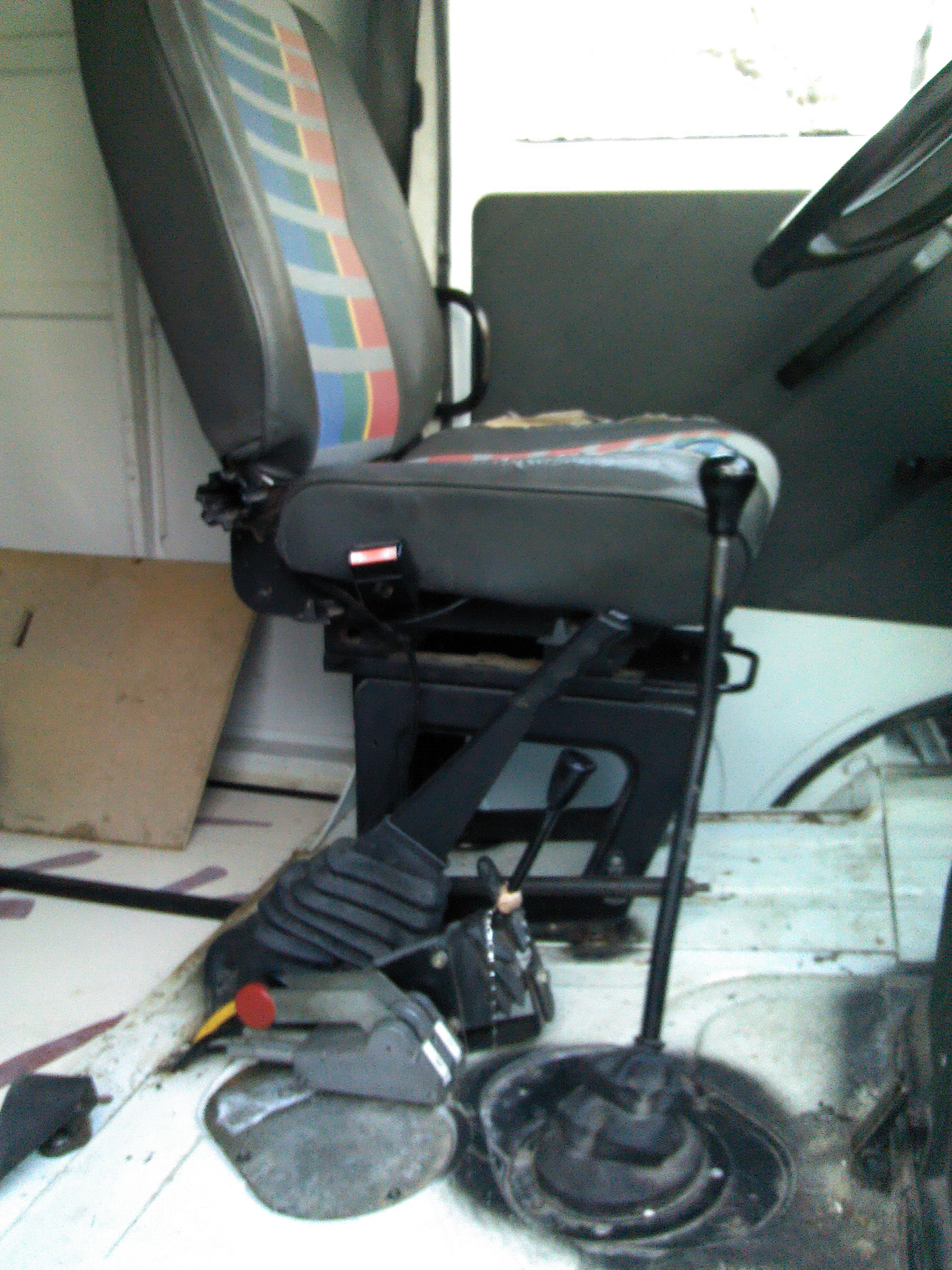

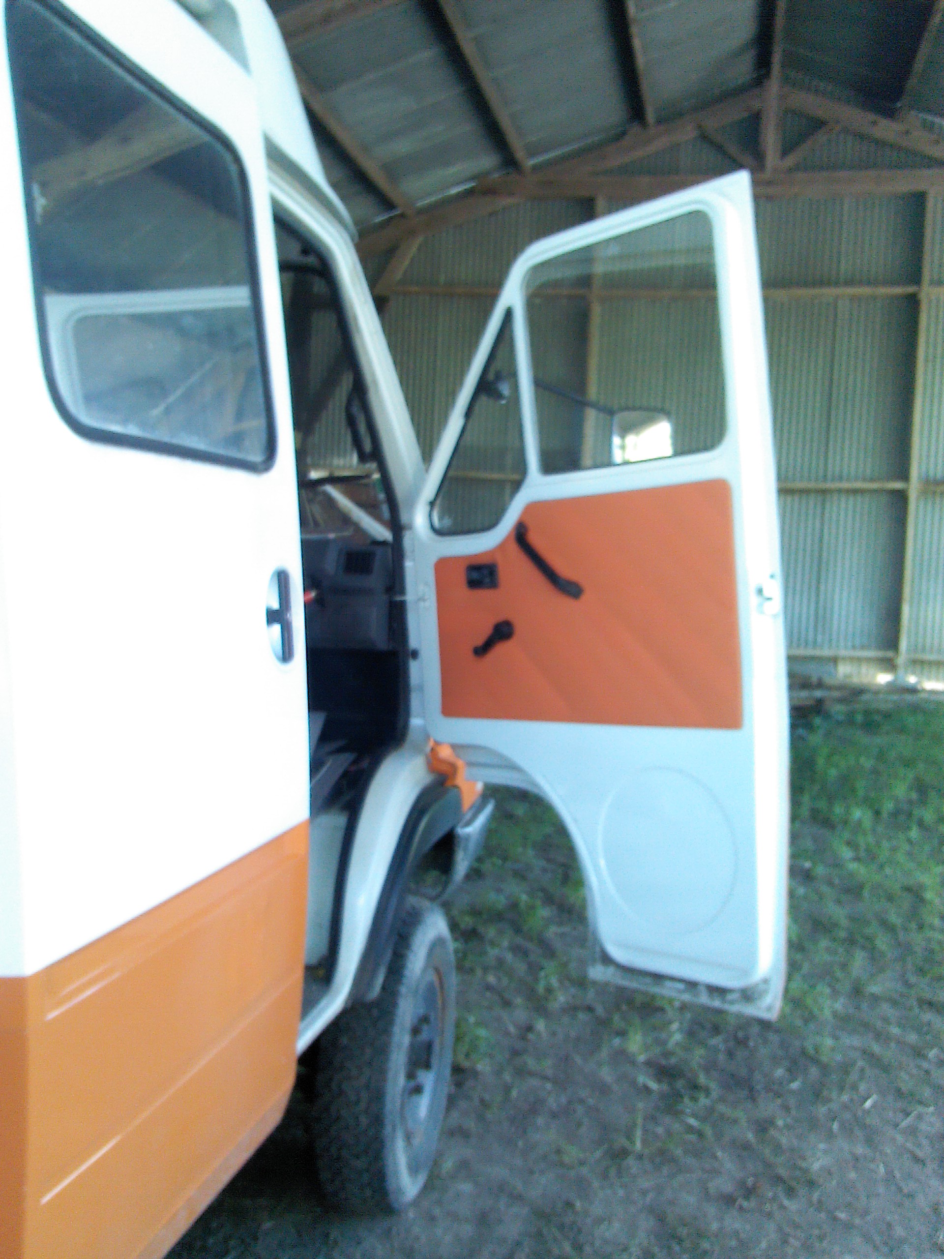

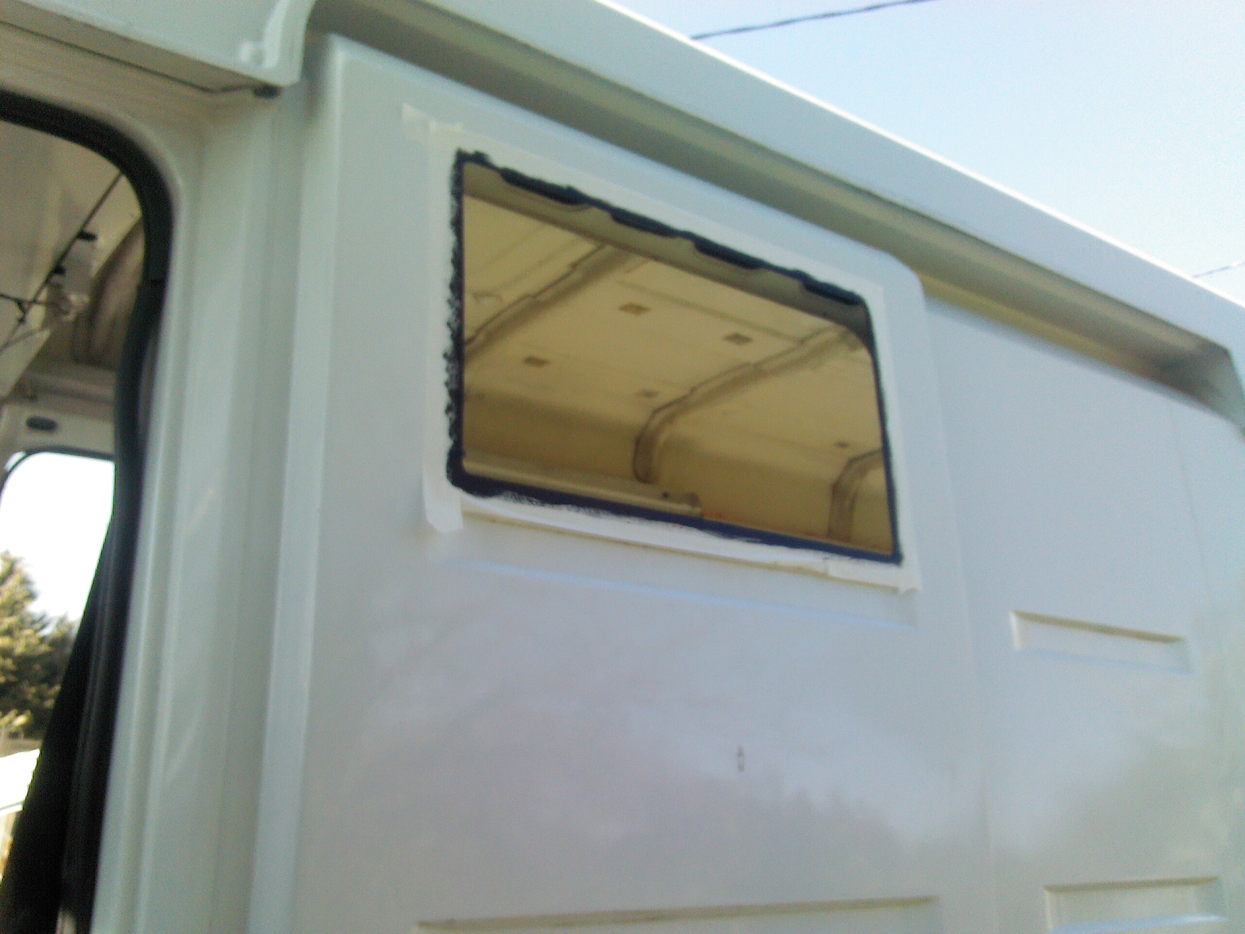

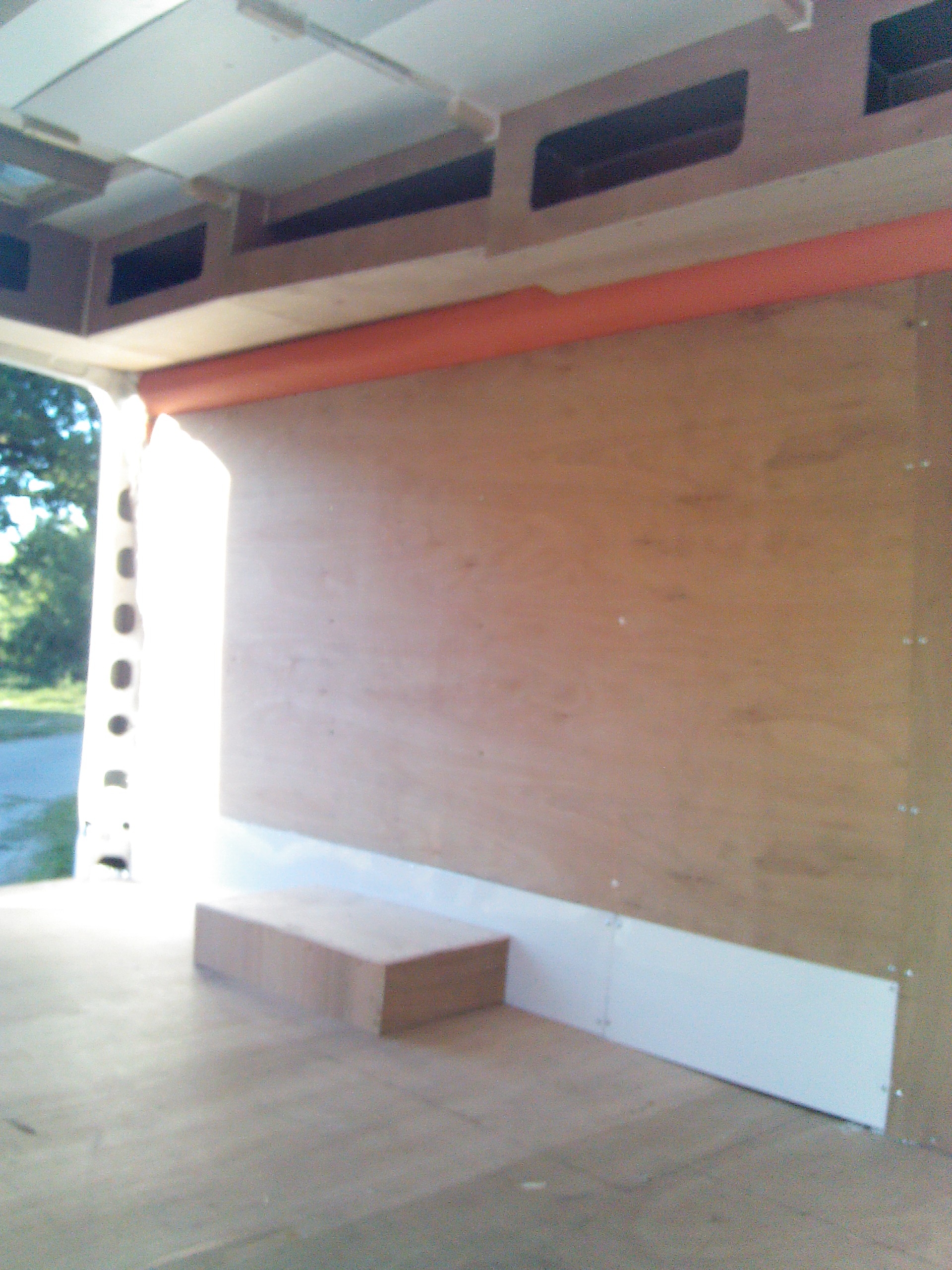

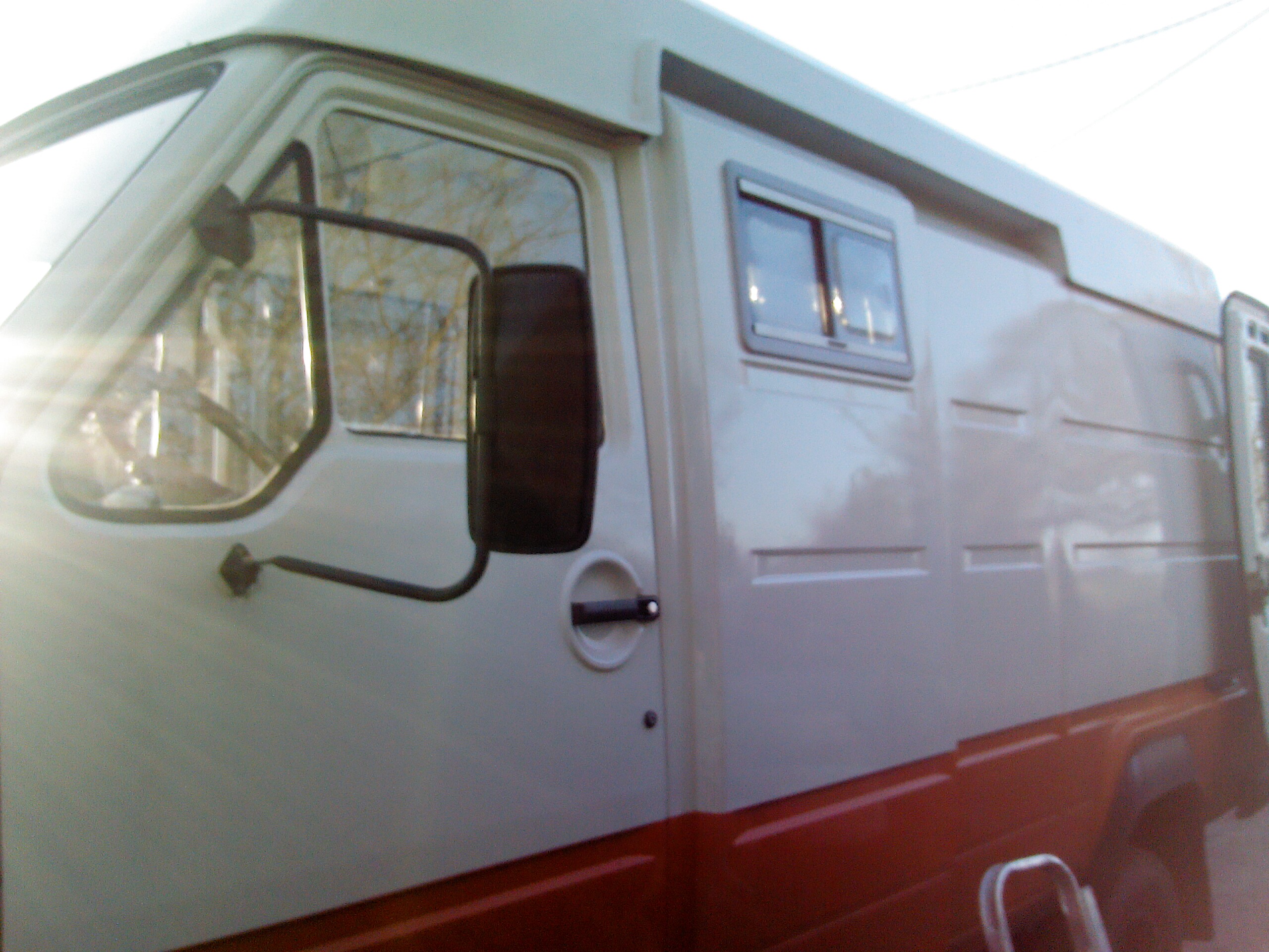

je suis passer au salon sur Trans sur Erdre , mais en voiture car j'ai toujours quelques soucis avec le B.(pas encore résolu faute d'argent
je me suis contenté de l'aménagement intérieur ,
Isolation au styrodur + multicouches des parois
Fabrication des meubles de rangement Haut et sa bien avancé .
infrasound sur le sol coté cabine ;
pour le plafond isolation au styrodur avec des bandes 4 cm et 6 cm dans les partis les plus profonde et le tous recouvert par des plaques entiere de styrodur de 2 cm croisé coller et un multicouche alu, avec un contre plaqué de 5 mm
un peux de déco plafonnier et garniture de porte en vinyle orange au couleur du camion .
j'ai récupérer tous un lot de peinture marine blanche pour recouvrir le bois des meuble.
du coup je renonce à mètre un porte de caravane car la carte grise restera CTTE ( pas d'argent pour
je vais quant même supprimé les portes arrière . j'ai trouver ma porte de soute neuve à 30 euros une affaire.
j'ai fixer du contreplaqué de 5 mm sur les cotés et sur le bas de l'alu pour les chocs éventuelle , fabriquer les passage de roue avec isolation laine de verre.
niveau isolation , pour les parois 4 mm de styrodur sur les hauts et 6 cm sur les cotés les plus large .
sur le bas des parois 6 + 4 cm de styrodur avec multicouches sur la totalité 5 mm de contre plaqué.
au sol alu sandwich 2 feuille d'alu avec un schingeule de 3mm au milieu + 4 cm de styrodur et un contre plaqué 1 cm et après viendra un lino .
en cabine un ifrasound de 7mm plus les tapis de sol d'origine avec la modif des manivelle de transfert de boite , passage 4x4 et dif.
voilà quelque photos pour illustré tous ça.

Tu vois, moi aussi je regarde et j'apprécie même si il n'y a pas de commentaires.
Tu as abandonné la calandre 4 Phares
