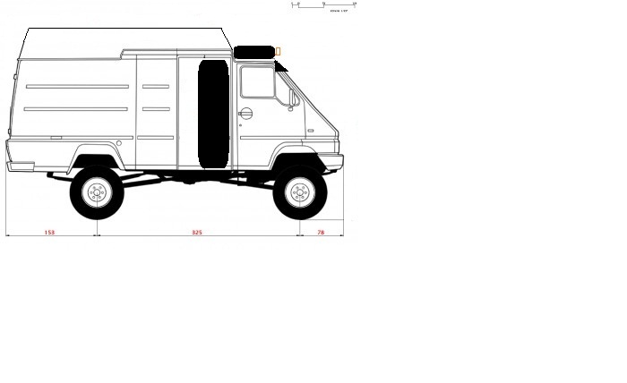

j'ai les idées d’aménagements qui fusse depuis l'hiver ds mon crane de piaf.
Modif extérieur carrosserie:
*j' ai bien envie de supprimé ma porte latéral ( qui fait un bruit de M....! ) pour y mettre une porte de caravane a la place.
*dégager ma ré-hausse en fibre et la remplacé par une ré-hausse un peux plus haute en alu histoire de tenir debout dedans (isolation comprise sol et plafonds)
* condamnées les portes arrière et y faire une soute juste pour le local technique.(compresseur , gaz ,outillage etc...)le tous en remplacent par de l'alu .
- Fichiers joints
- plus de portes
- portes AR condamnées avec fenétre et soute.gif (26.85 Kio) Vu 9935 fois
- ou en conservant juste une porte.
- modif condamnation porte AR gauche seulement.gif (26.7 Kio) Vu 9935 fois

La porte latérale se déglingue assez facile sur les pistes caillouteuses. Avec le sable et la poussière elle finit aussi par coulisser avec difficultés et le bruit X 3 ! Difficile d'y faire une bonne isolation. J'y pense aussi... un jour... à faire idem.
Idem pour les portes AR. Les pistes secouent nos montures avec une consistance et une force qu'il faut intégrerà leurs justes valeurs...
Tous les coulisseaux en plastique qui guident les tringles d'ouverture/fermeture sont parti en petits morceaux. Elles pésent lourd. Elles ne sont pas étanches et la poussière aime bien revenir par l'AR (dépression/aspiration) J'y pense aussi... un jour...
Puisque tu en es encore au projet, garde à l'esprit la répartition de poids AV / AR (50/50) calcul fait avec tout le matos et réserves pour le voyage. (en latéral aussi...

- Messages : 5899
Re: projet B!
Tu n'as pas peur que ça te fasse trop de contraintes sur l'essieu arrière au final? le porte-à-faux est déjà important d'origine, sans parler du fait que tu vas perdre en angle de sortie (ça touche déjà assez souvent comme ça je trouve

Re: projet B!
oui effectivement j'y pense aussi , sois faire un biais , sois venir finir droit mais sans le retour version coffre, afin de pouvoir bricoler quelle que chose pour y faire tenir ma roue de secoure ! c'est avoir . merci de ta remarque . Dim

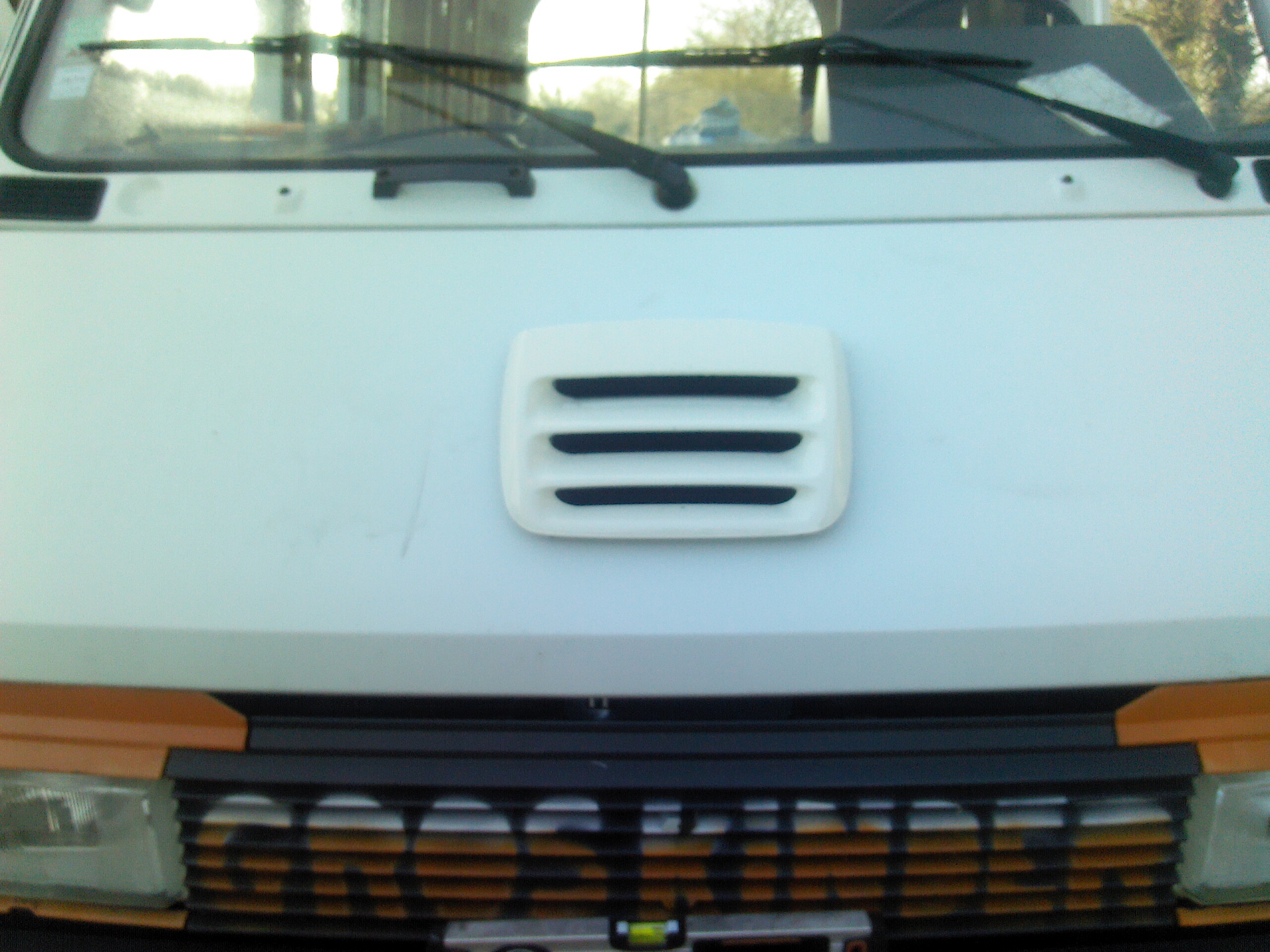

Aujourd'hui vidange du moteur . j'ai profiter pour démonter la calandre et le feux et clignotant gauche, pour voir se que donnera les deux phares quant la modification sera faite, je pense au printemps maintenant.

Voilà aujourd'hui avec un fond de bombe de peinture qui me resté des réparations de carrosserie, j'ai donner un non a mon B110 Gros Kinder et voilà le résultat!

Dim à doublement raison.
- Pas bon du tout pour te TT, le porte à faux d'origine est déjà trop grand.
- Attention à la répartition des poids AV/AR il faut garder l'objectif de 50/50 en tête une fois le camion chargé.

Tu as abandonné la calandre 4 Phares
