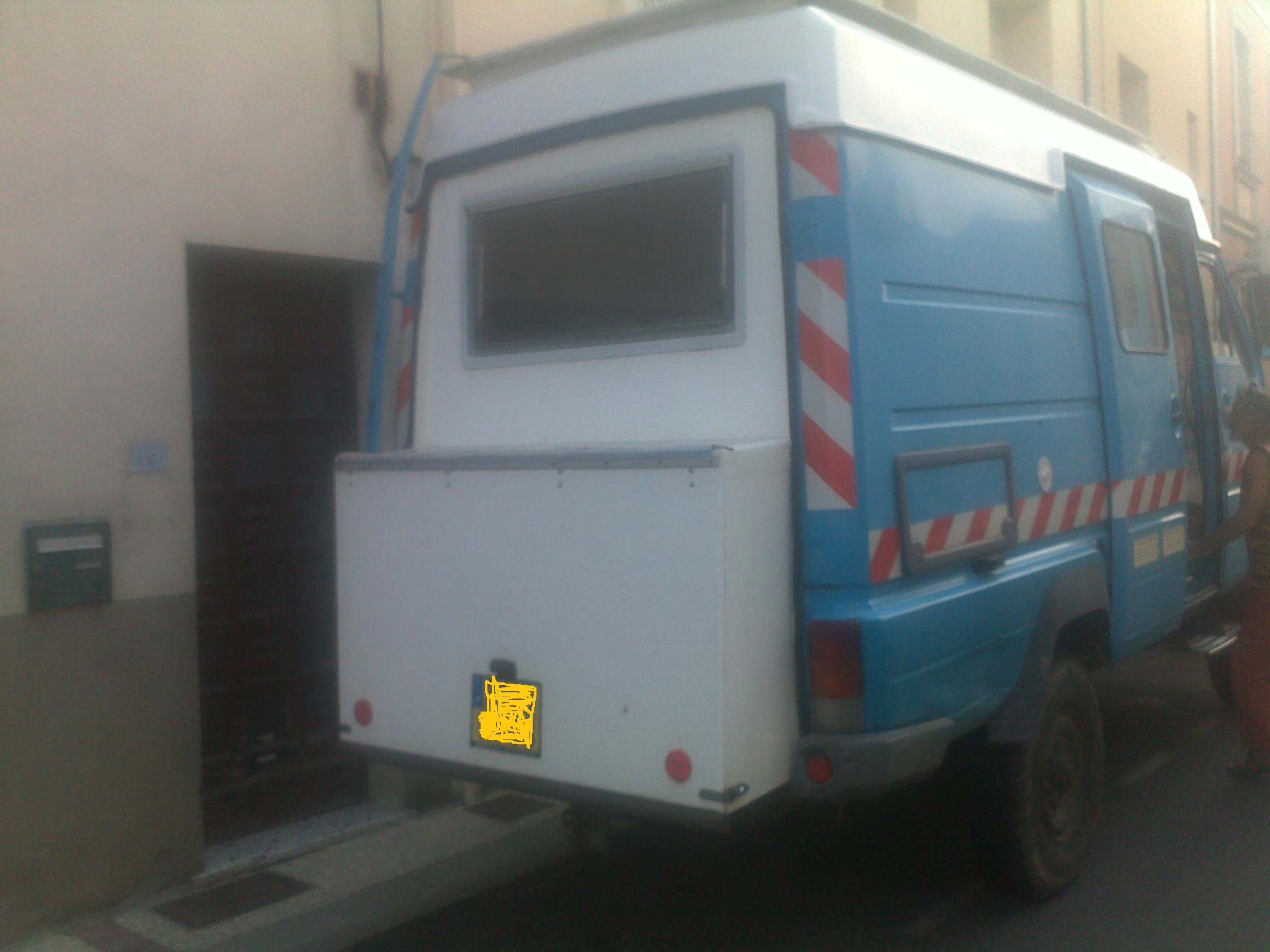

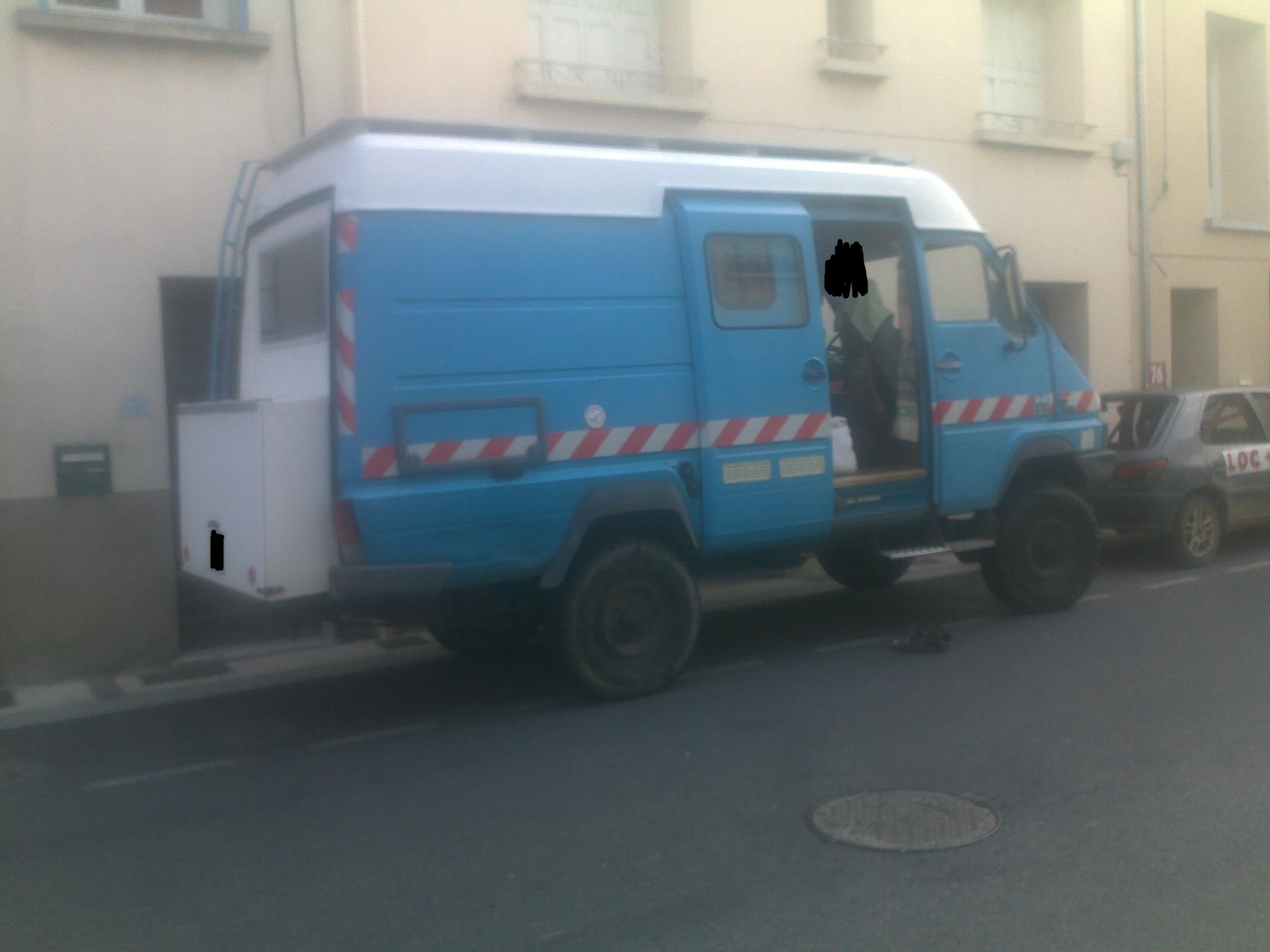

portes arrière comme sur la photo du B110 , voir la faire un peux plus longue et sur toute la hauteur ( gain de place ) , y mettre une soute et une fenêtre .

Tu n'as pas peur que ça te fasse trop de contraintes sur l'essieu arrière au final? le porte-à-faux est déjà important d'origine, sans parler du fait que tu vas perdre en angle de sortie (ça touche déjà assez souvent comme ça je trouve

oui effectivement j'y pense aussi , sois faire un biais , sois venir finir droit mais sans le retour version coffre, afin de pouvoir bricoler quelle que chose pour y faire tenir ma roue de secoure ! c'est avoir . merci de ta remarque . Dim

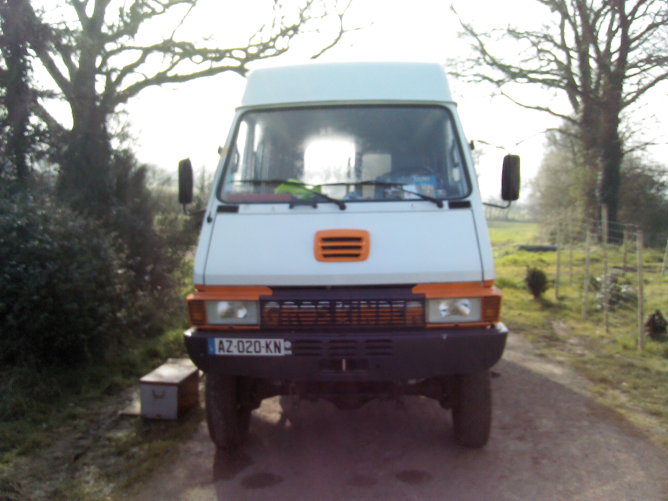

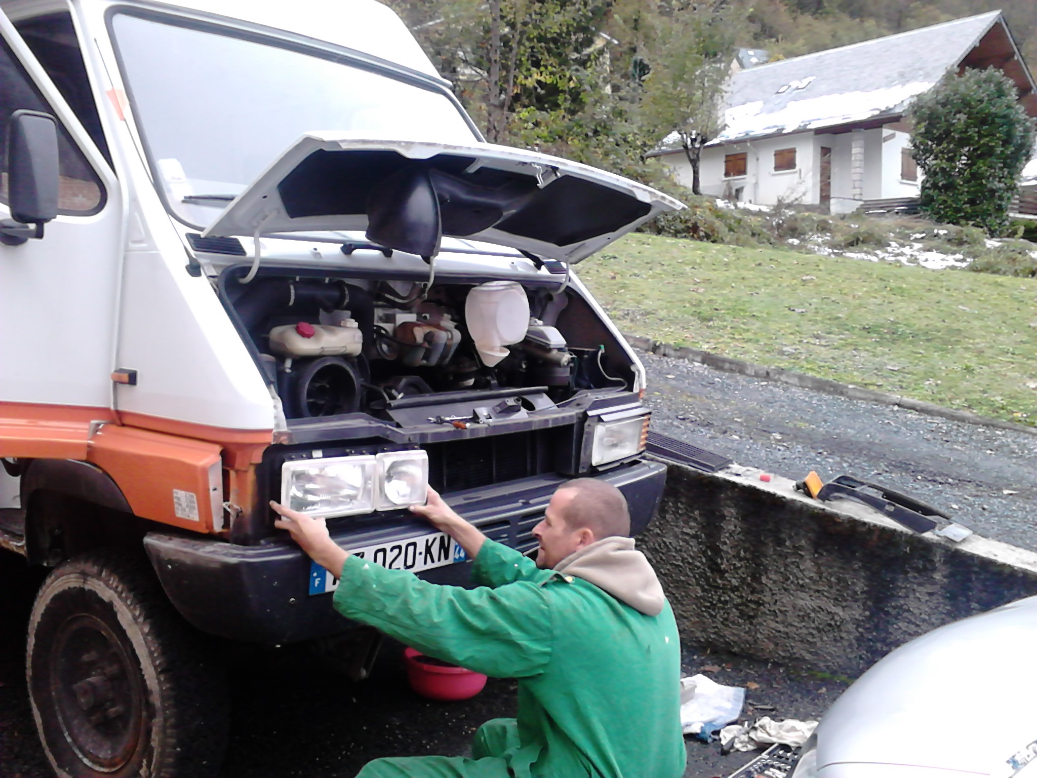

Aujourd'hui vidange du moteur . j'ai profiter pour démonter la calandre et le feux et clignotant gauche, pour voir se que donnera les deux phares quant la modification sera faite, je pense au printemps maintenant.

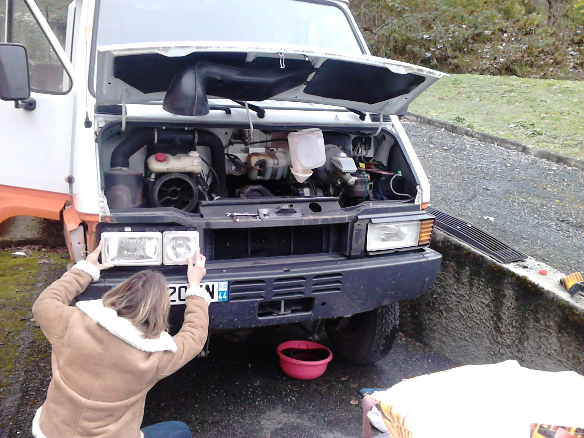

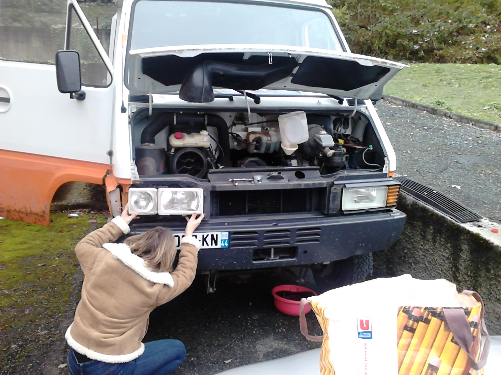

Voilà aujourd'hui avec un fond de bombe de peinture qui me resté des réparations de carrosserie, j'ai donner un non a mon B110 Gros Kinder et voilà le résultat!

Dim à doublement raison.
- Pas bon du tout pour te TT, le porte à faux d'origine est déjà trop grand.
- Attention à la répartition des poids AV/AR il faut garder l'objectif de 50/50 en tête une fois le camion chargé.

J'ai mis sur un autre post que tu n'avais pas encore touché au phares, mais je me suis trompé (je viens de le supprimer).
Je vois que tu es en plein étude

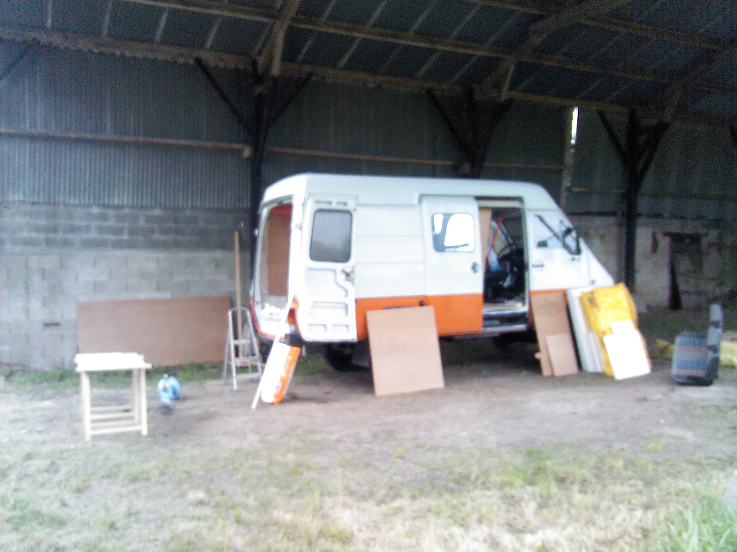

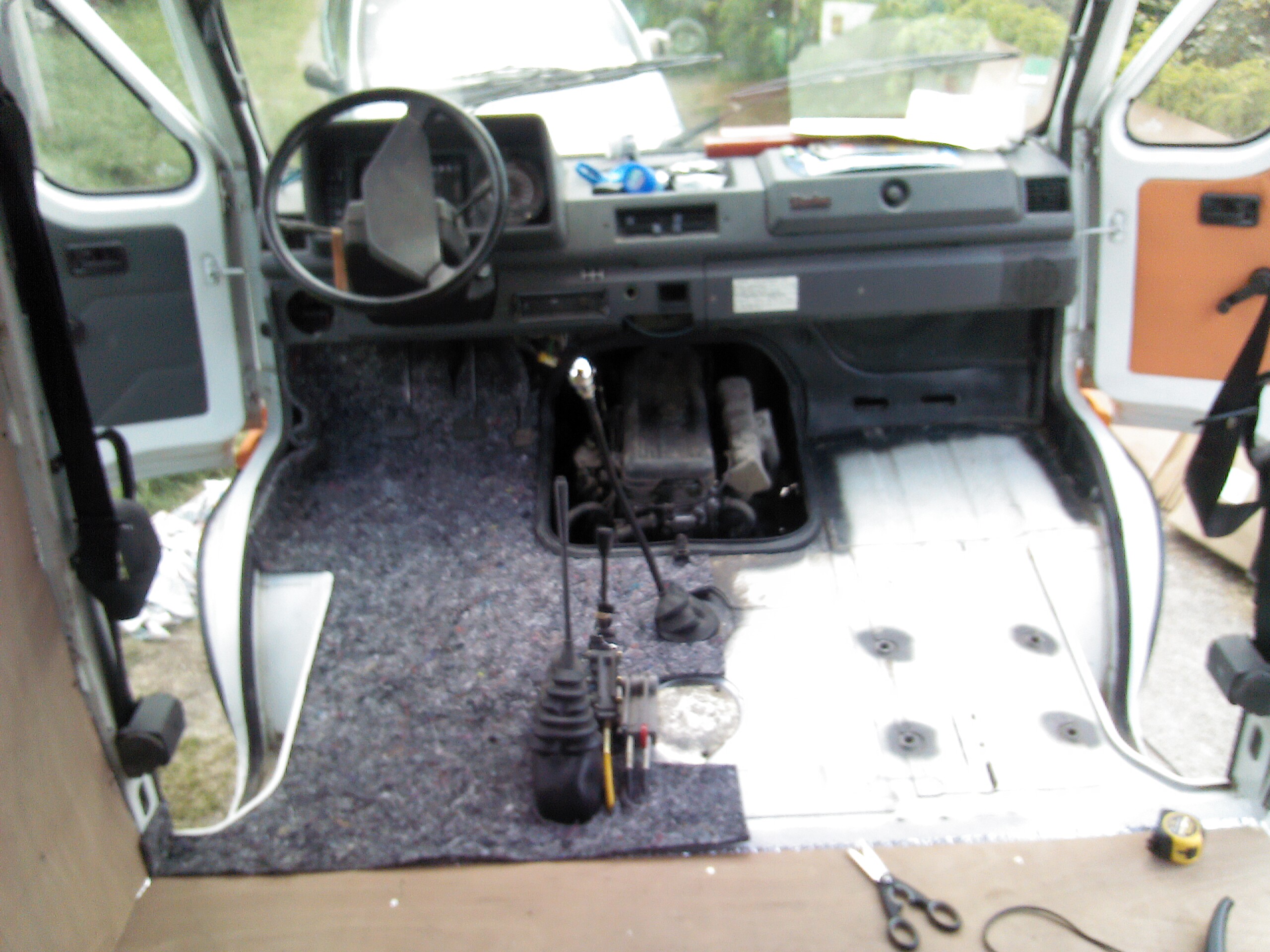

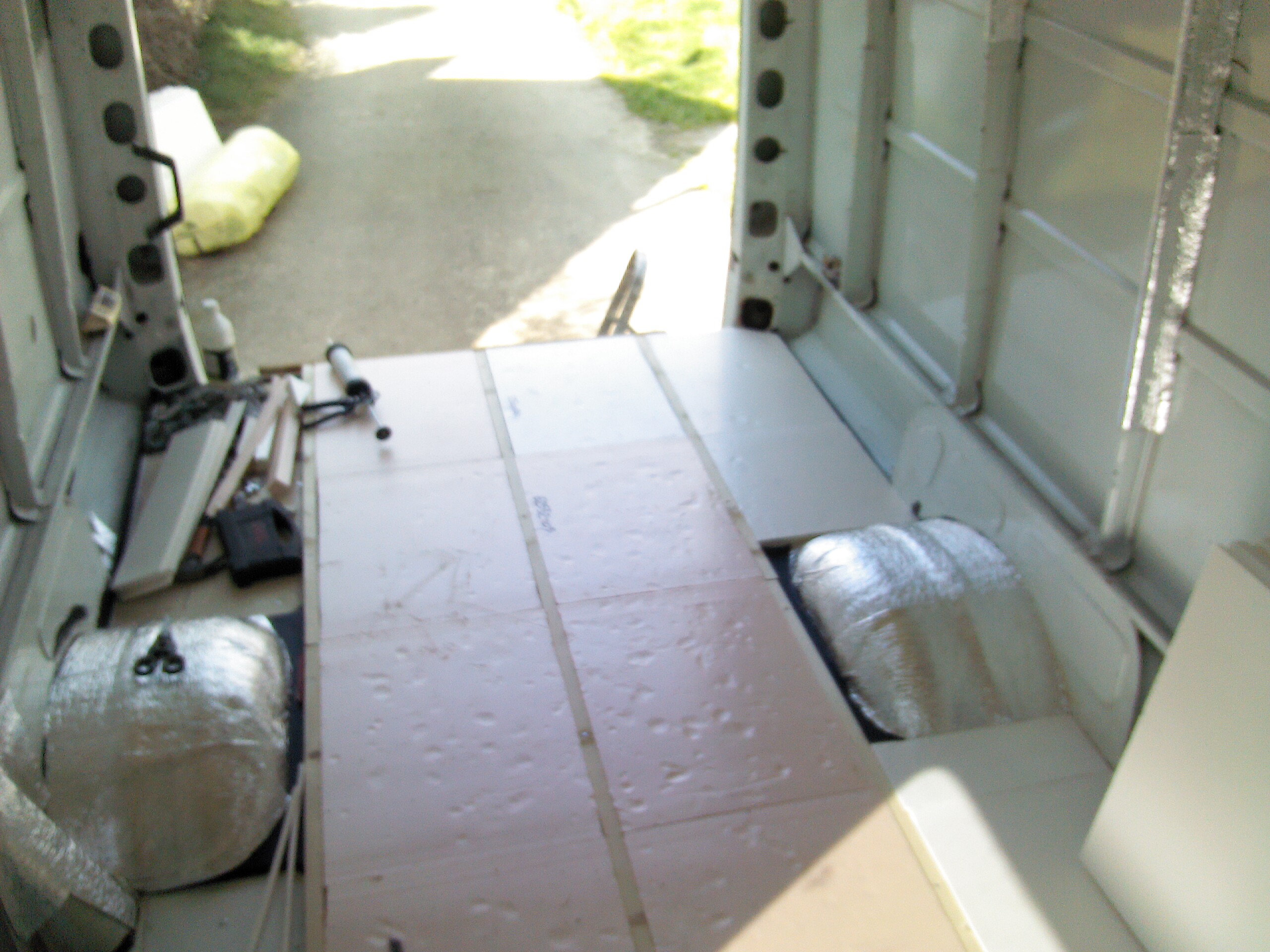

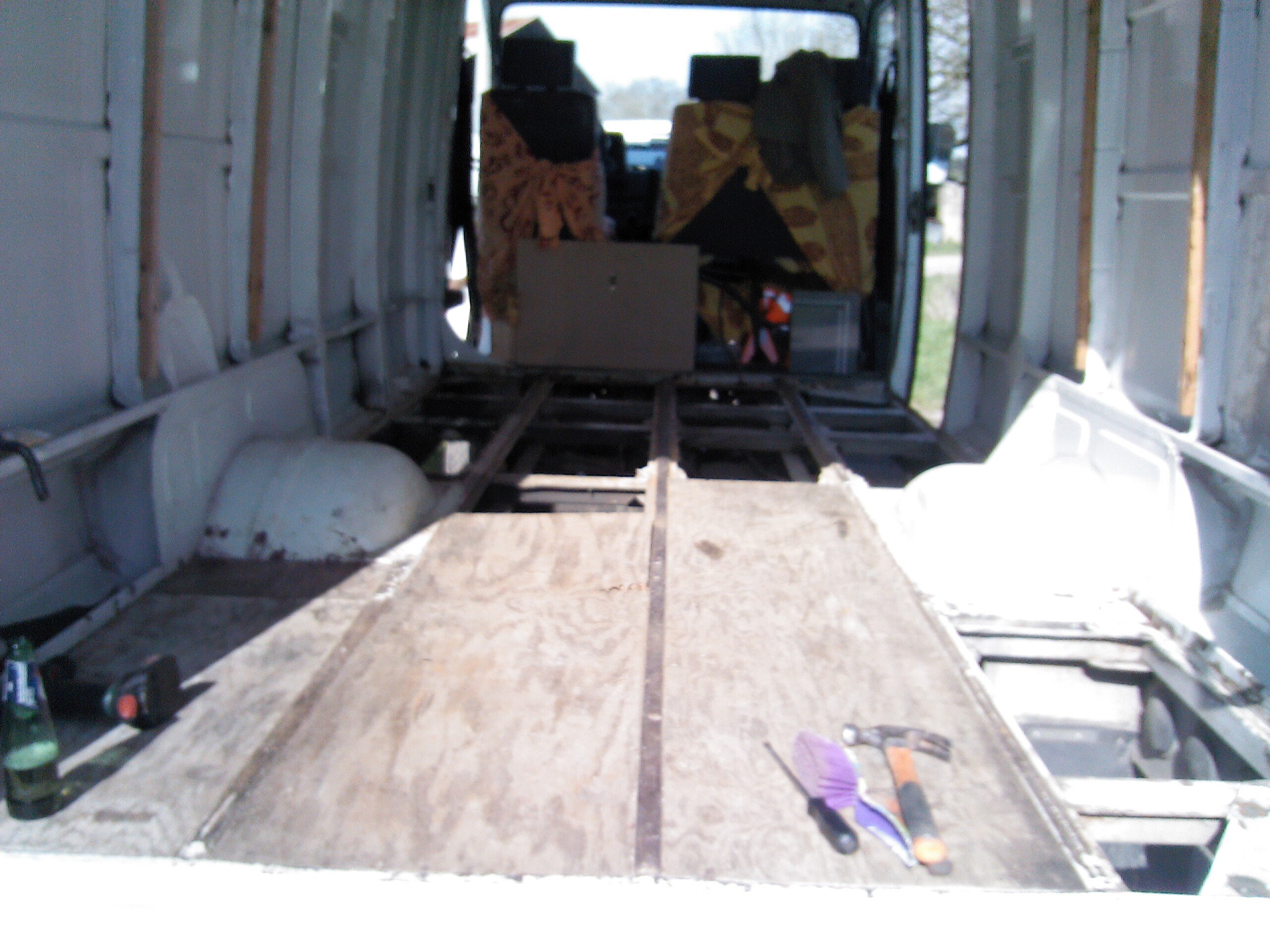

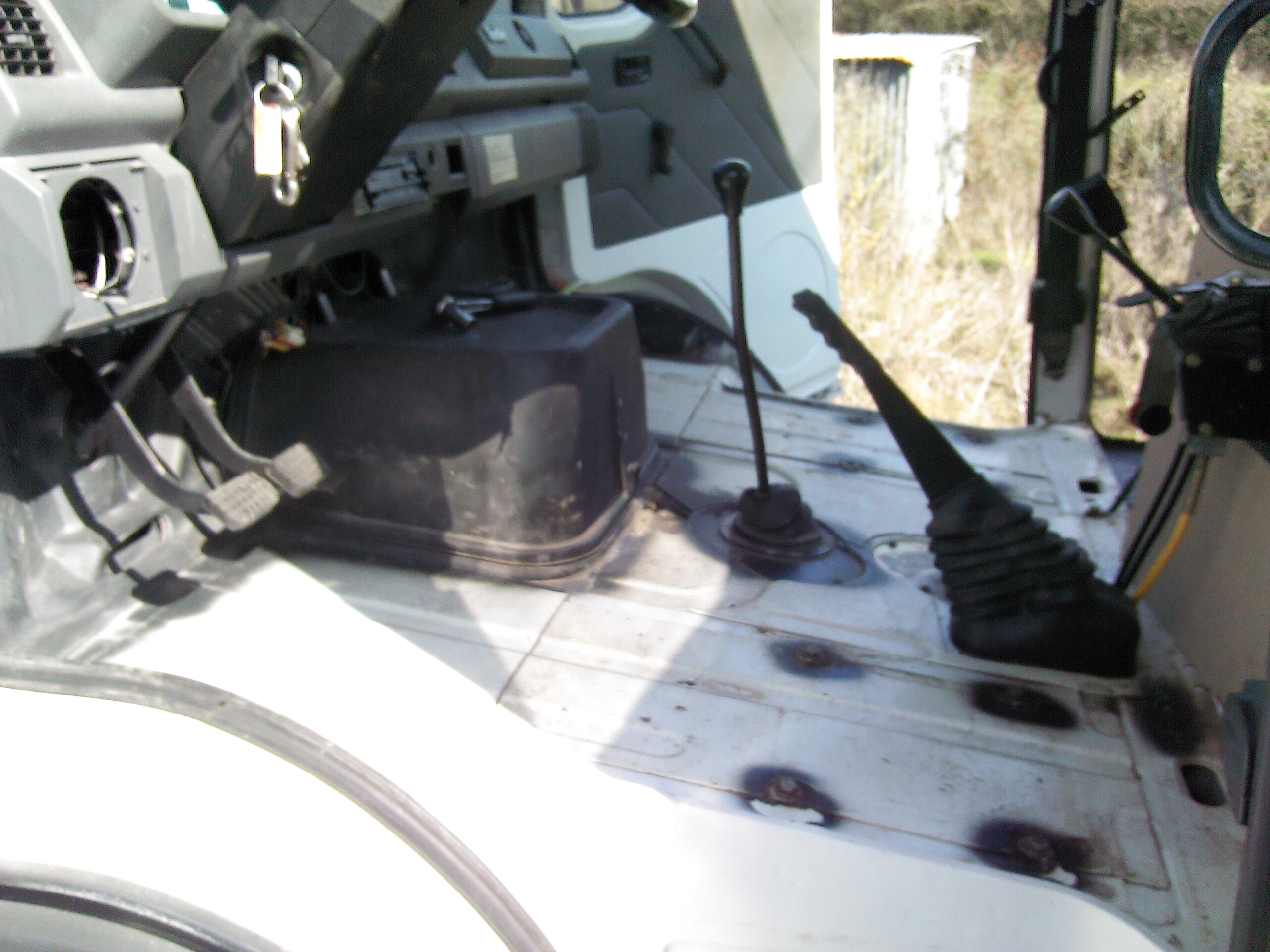

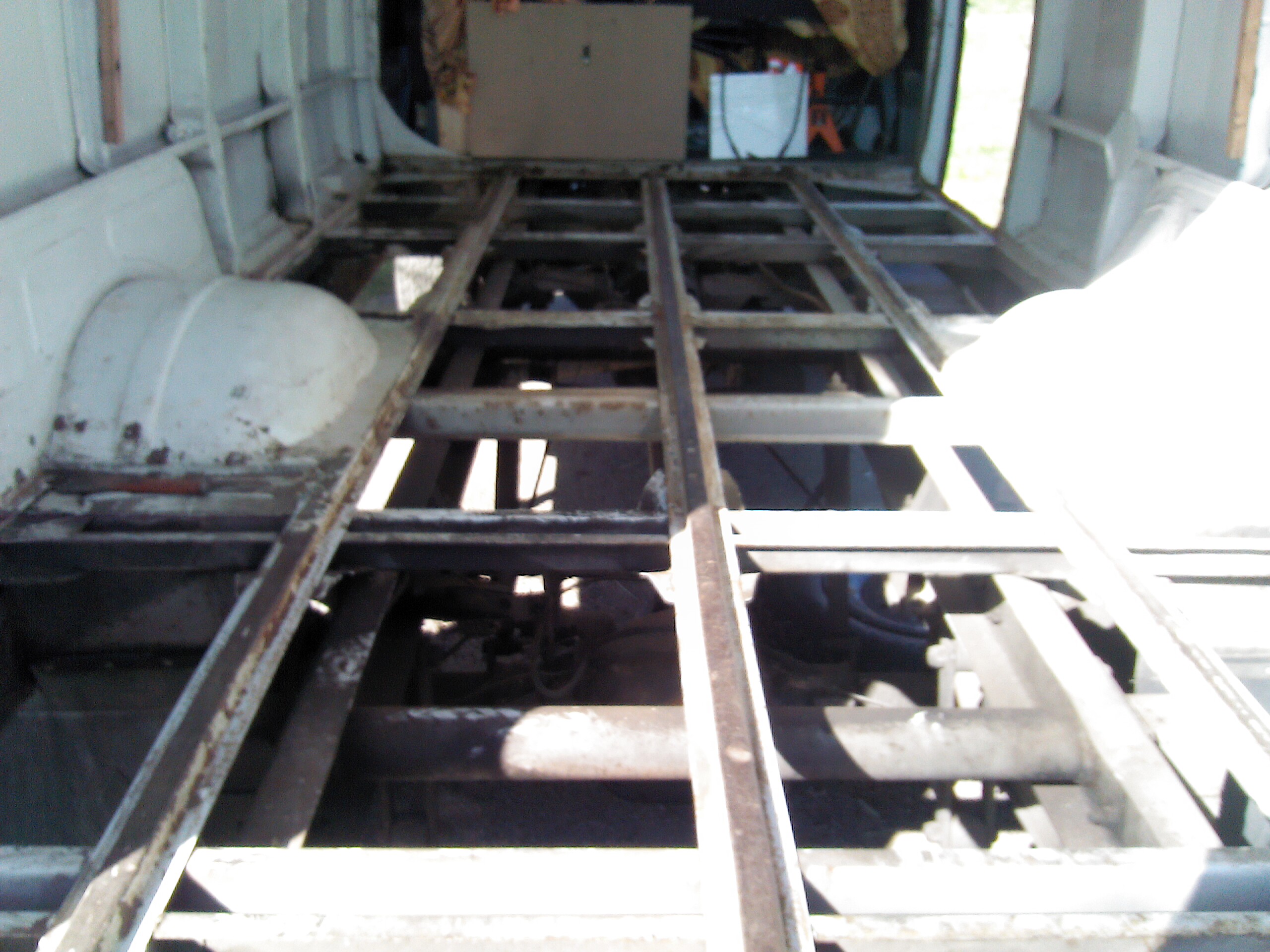

Voilà nous avons déménager sur PORNIC dans le 44 , enfin nous avons internet.
Je n'ai pas perdu mon temps et j'ai donc attaquer la réfection du plancher plus sont isolation nouvelle, poser un de mes fenêtre, mes nouveau rétroviseur ,ma prise d'air sur le capot , commencer a regarder pour étudier ma futur porte de caravane en replacement de la porte latéral;
a bientôt pour la suite

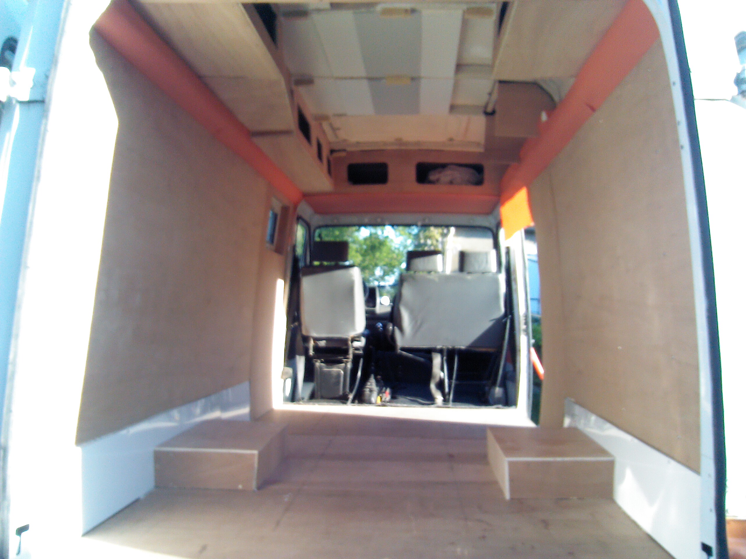

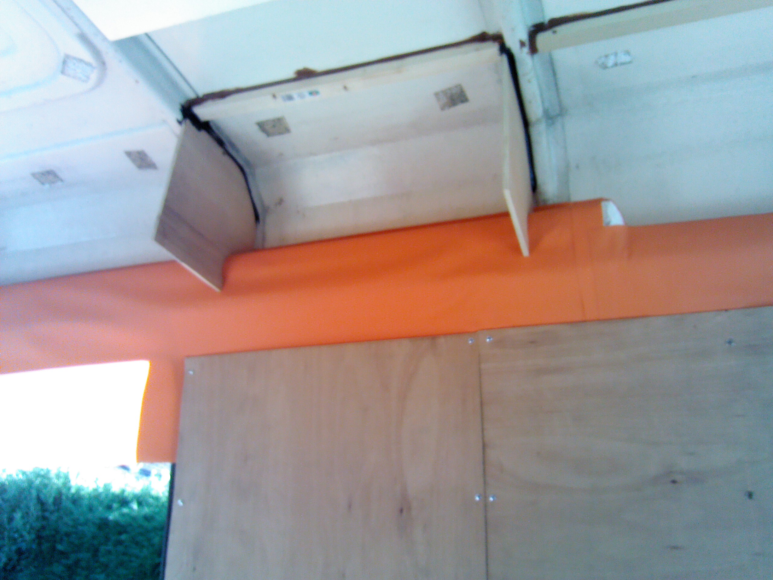

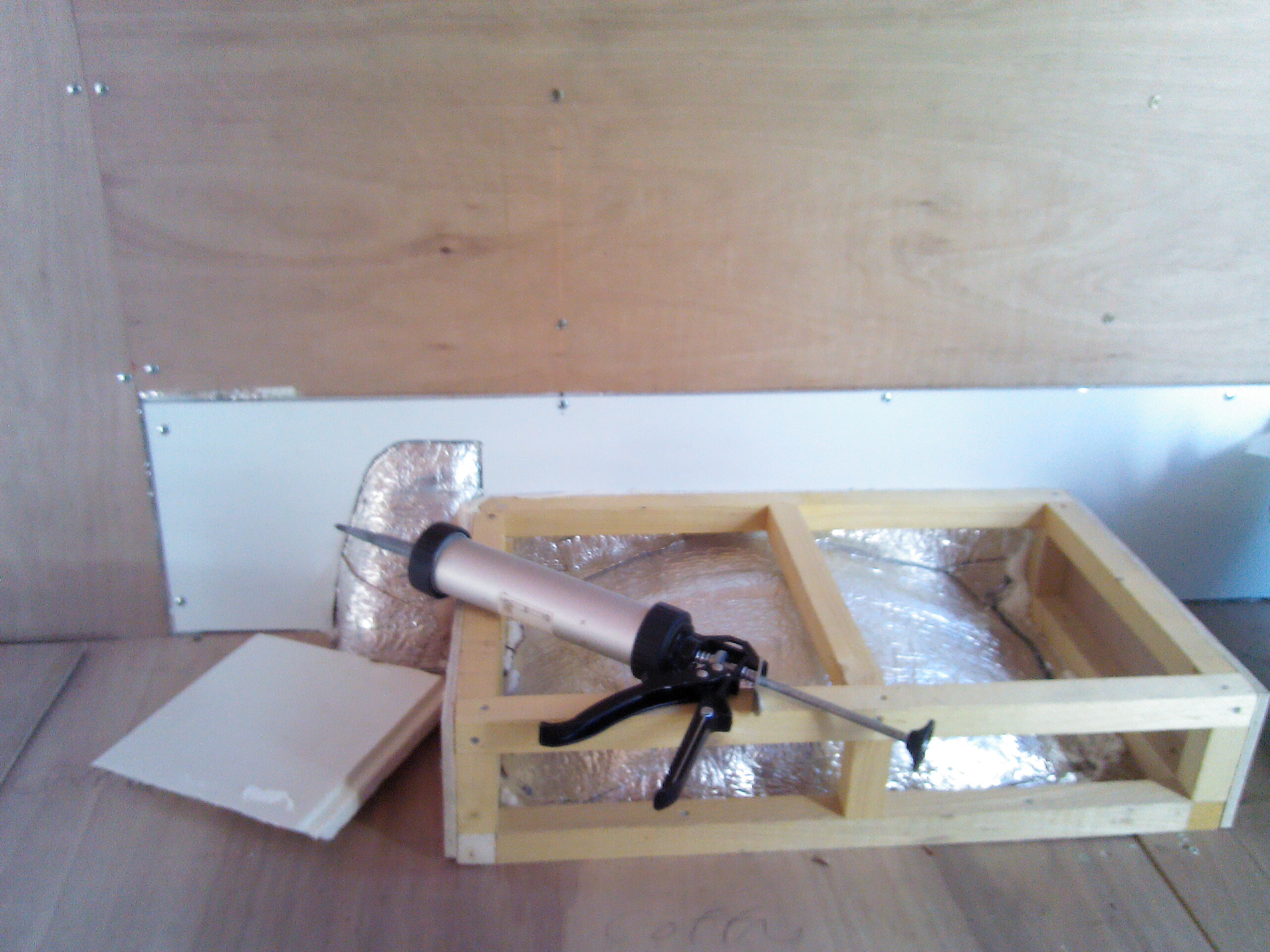

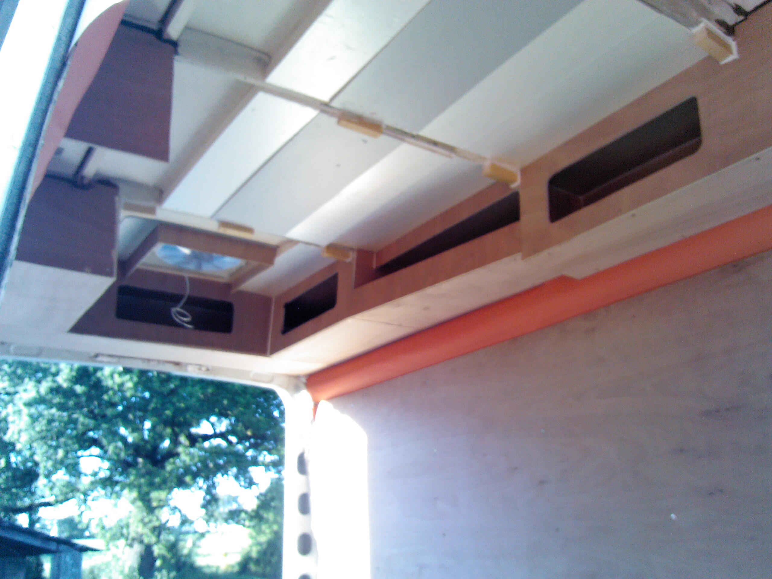

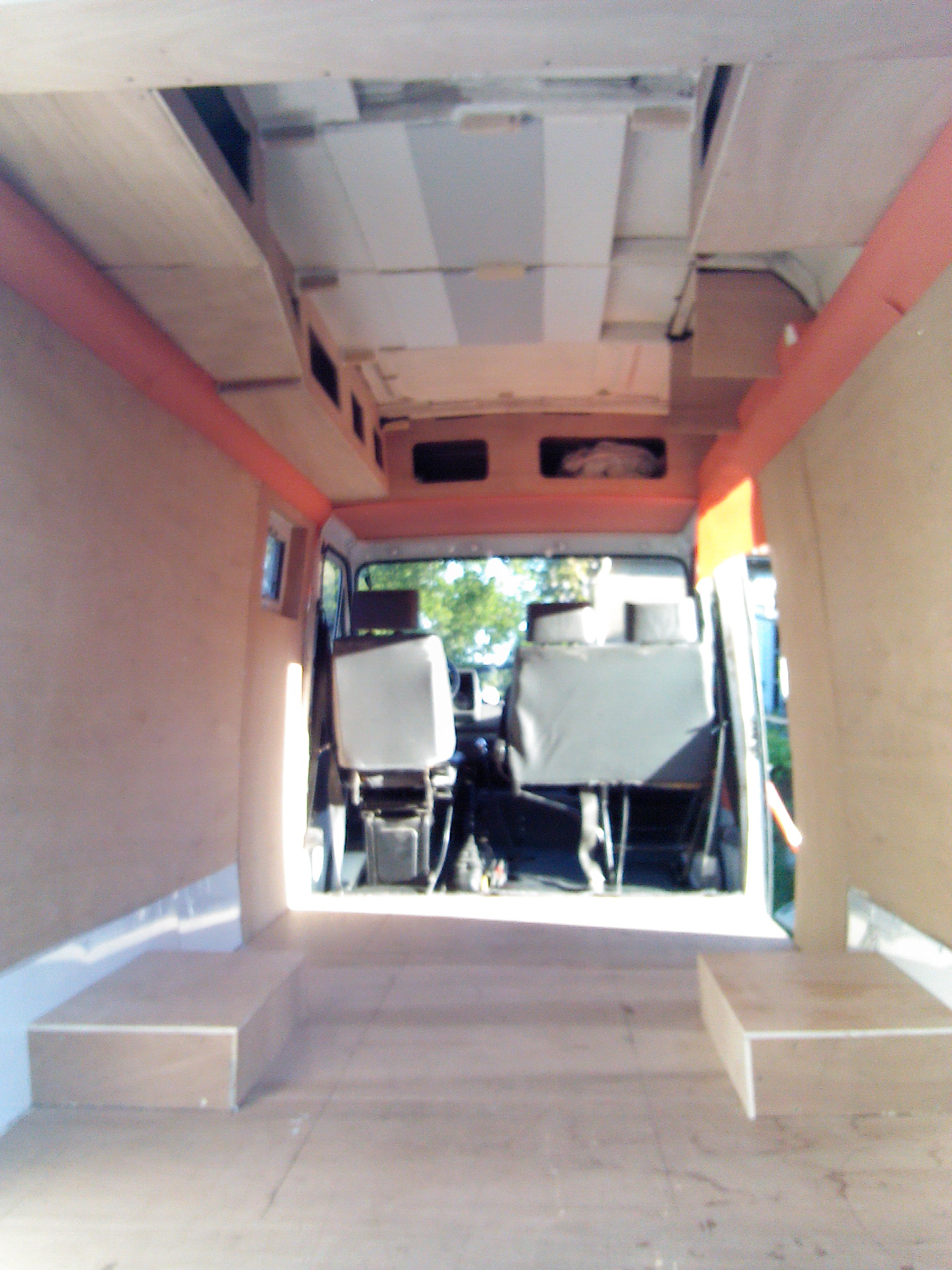

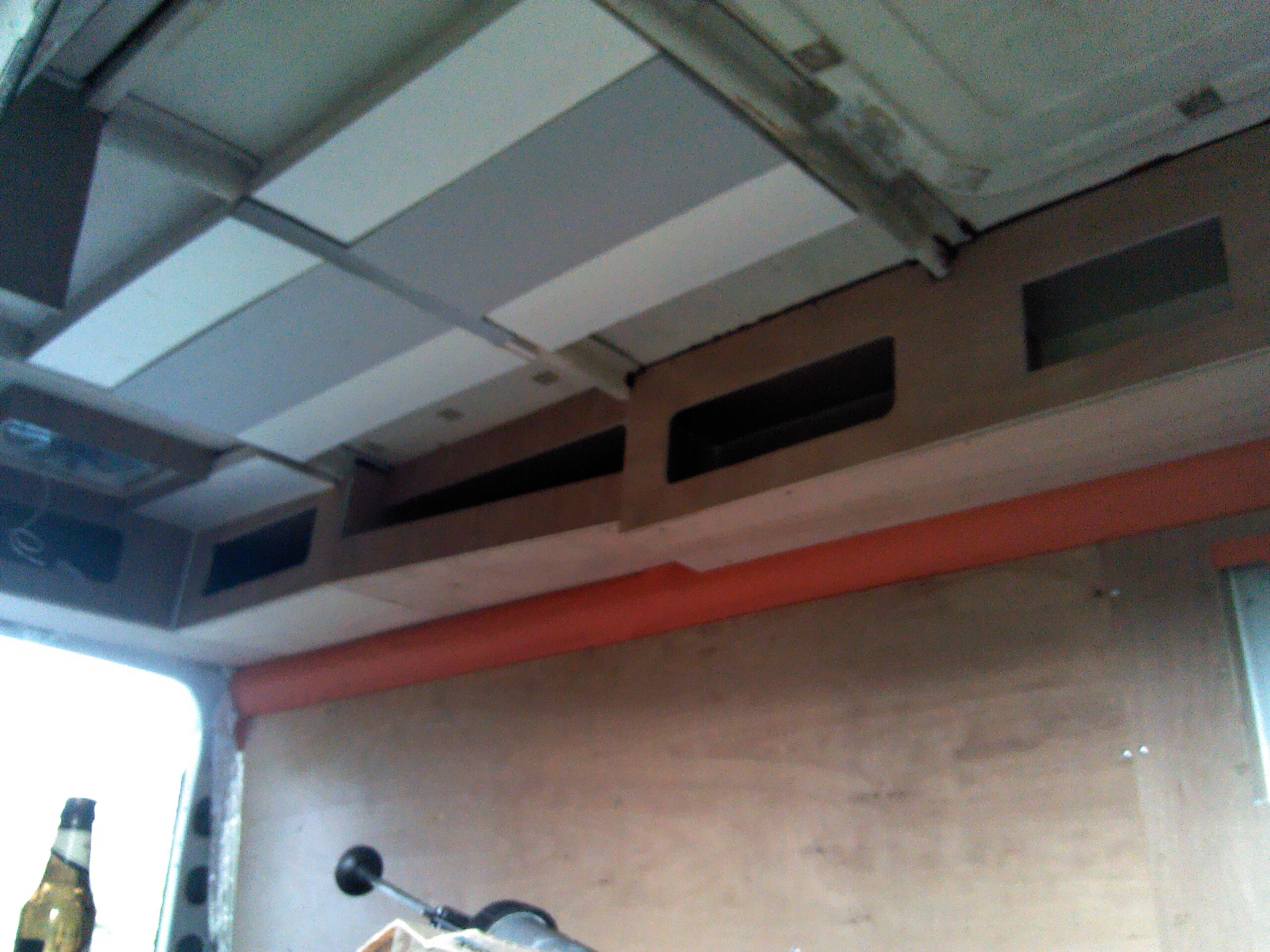

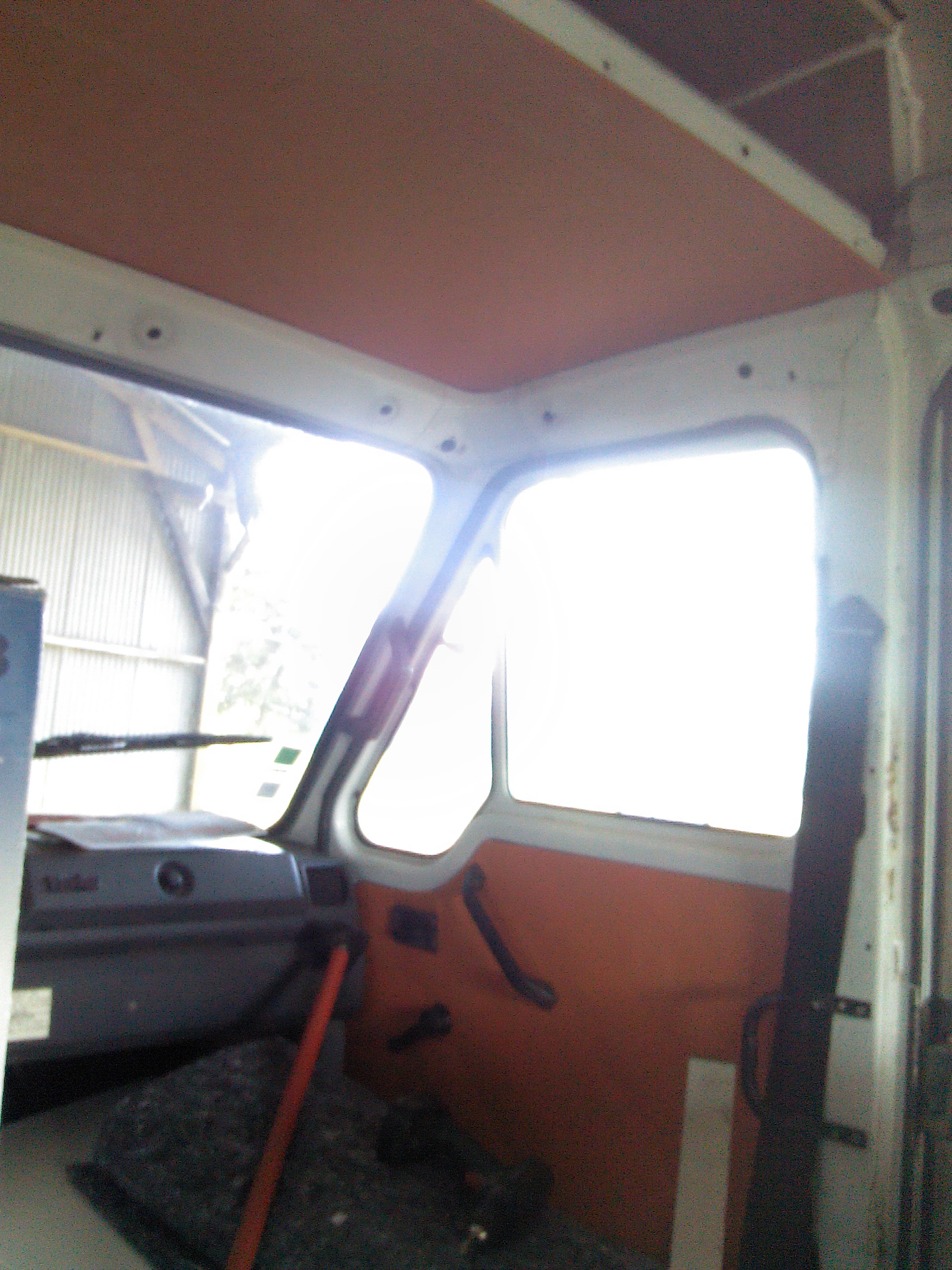

je suis passer au salon sur Trans sur Erdre , mais en voiture car j'ai toujours quelques soucis avec le B.(pas encore résolu faute d'argent
je me suis contenté de l'aménagement intérieur ,
Isolation au styrodur + multicouches des parois
Fabrication des meubles de rangement Haut et sa bien avancé .
infrasound sur le sol coté cabine ;
pour le plafond isolation au styrodur avec des bandes 4 cm et 6 cm dans les partis les plus profonde et le tous recouvert par des plaques entiere de styrodur de 2 cm croisé coller et un multicouche alu, avec un contre plaqué de 5 mm
un peux de déco plafonnier et garniture de porte en vinyle orange au couleur du camion .
j'ai récupérer tous un lot de peinture marine blanche pour recouvrir le bois des meuble.
du coup je renonce à mètre un porte de caravane car la carte grise restera CTTE ( pas d'argent pour

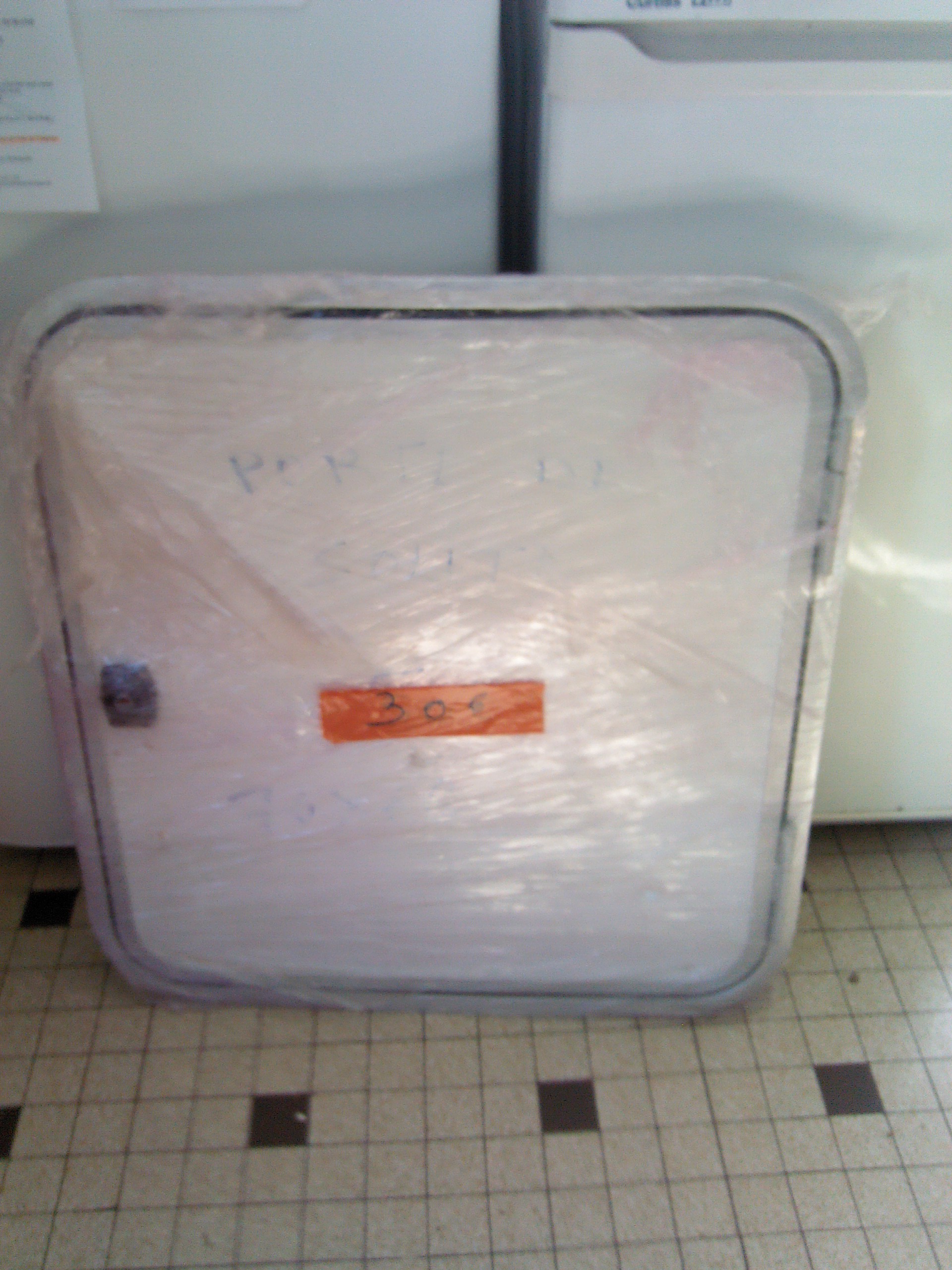

je vais quant même supprimé les portes arrière . j'ai trouver ma porte de soute neuve à 30 euros une affaire.

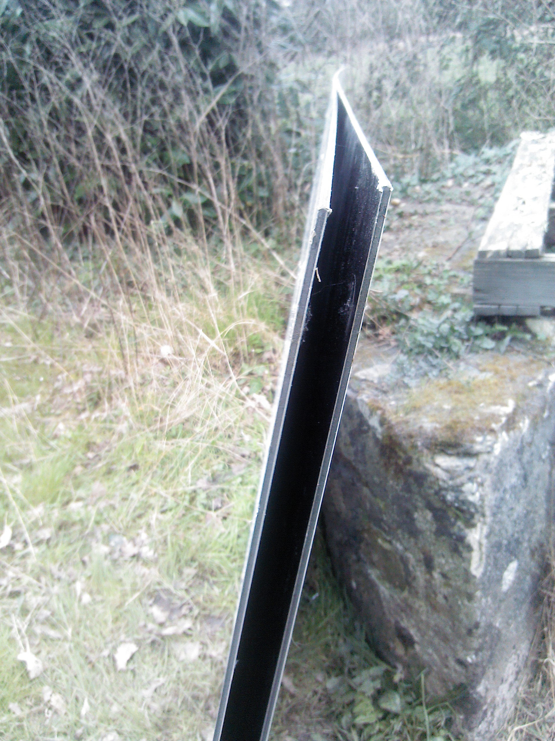

j'ai fixer du contreplaqué de 5 mm sur les cotés et sur le bas de l'alu pour les chocs éventuelle , fabriquer les passage de roue avec isolation laine de verre.
niveau isolation , pour les parois 4 mm de styrodur sur les hauts et 6 cm sur les cotés les plus large .
sur le bas des parois 6 + 4 cm de styrodur avec multicouches sur la totalité 5 mm de contre plaqué.
au sol alu sandwich 2 feuille d'alu avec un schingeule de 3mm au milieu + 4 cm de styrodur et un contre plaqué 1 cm et après viendra un lino .
en cabine un ifrasound de 7mm plus les tapis de sol d'origine avec la modif des manivelle de transfert de boite , passage 4x4 et dif.
voilà quelque photos pour illustré tous ça.

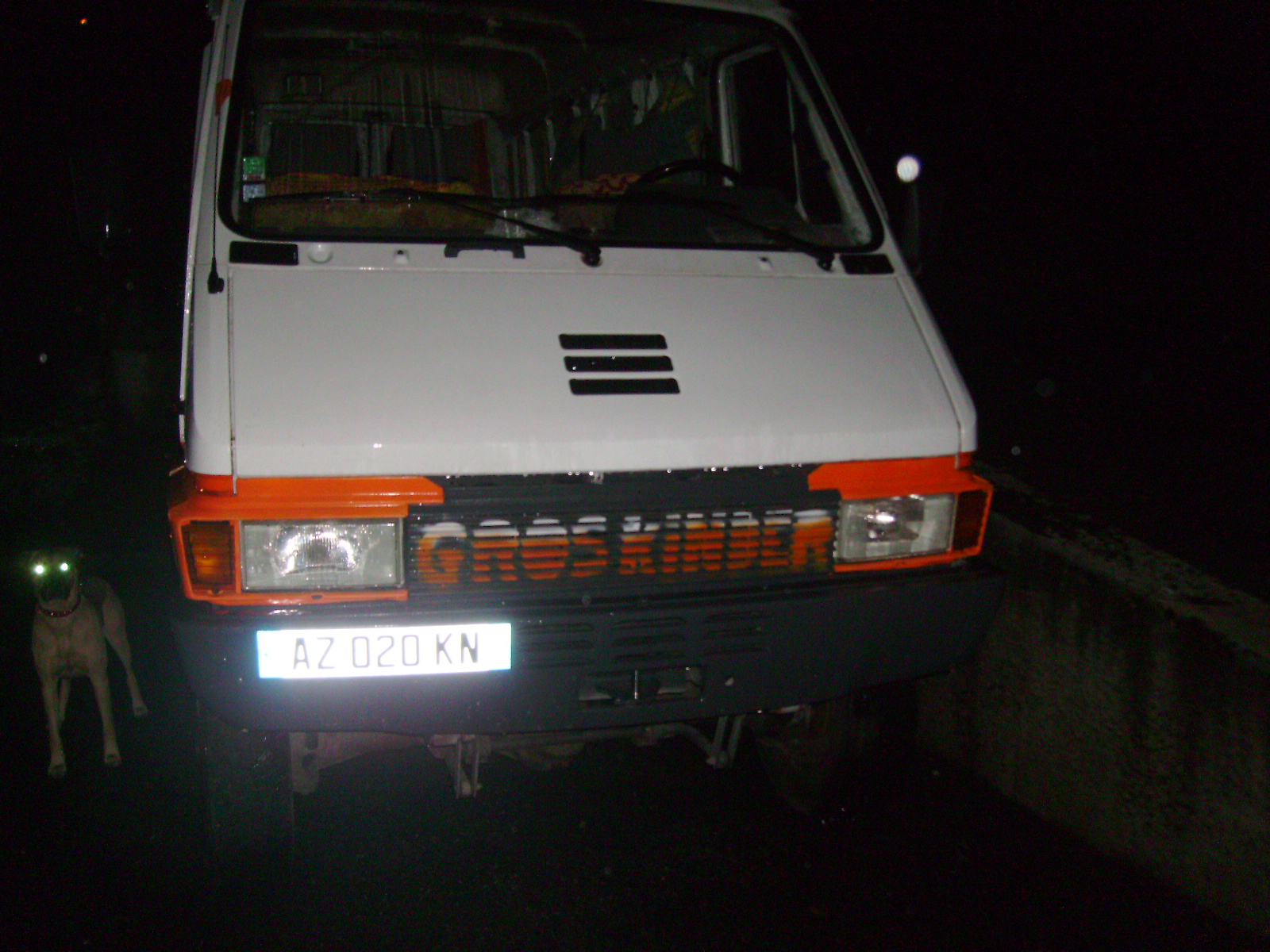

Tu as abandonné la calandre 4 Phares
