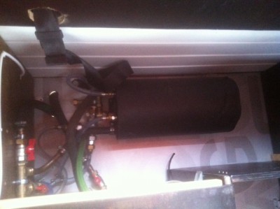

la gestion du chauffage est réalisé par un programmateur et un thermostat.
l eau chaude est chauffé par un ballon a échangeur thermique relié a la chaudière. Dans un futur, le moteur sera raccordé au circuit arrière de chaudière, ce qui permettra de chauffer l eau via le moteur en roulant, et également par temps froid de préchauffer le bloc moteur.
![ballon eau chaude.JPG (159.03 Kio) Vu 8335 fois ballon eau chaude 10 l a 70 degré](./download/file.php?id=50926&t=1&sid=5241be7528b693dd2aaed678f6ab602c)
- ballon eau chaude 10 l a 70 degré

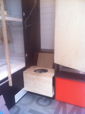

j ai mis des petits toilettes sèches de secours, surtout pour la nuit pour les gamins autrement vive la nature!!!
![toilettes seches et penderie.JPG (144.78 Kio) Vu 8335 fois toilettes sèches sur glissières dans la penderie](./download/file.php?id=50928&t=1&sid=5241be7528b693dd2aaed678f6ab602c)
- toilettes sèches sur glissières dans la penderie
