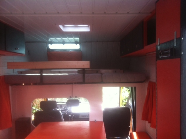

Le chantier touche a sa fin, il reste des finitions et une belle peinture! Mais ca sera en rentrant du voyage, on part 1 mois au maroc. Le châssis a été gratté et peint à l appret époxy puis peinture anti rouille, la cellule a été isolé en styrodur de 40 mm sur les parois; au plafond, c est du multicouche 21 couches. L habillage c est du lambris pvc , chic léger et pas cher. Les meubles sont réalisés en cp de 15 ou 10mm suivant l'utilisation.

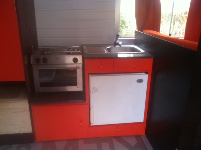

en entrant on est dans le coin cuisine avec petit four de bateau a gaz et congelateur domestique classe tropicale transformé en frigo compression 12v

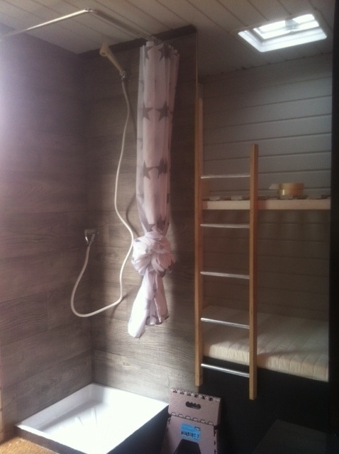

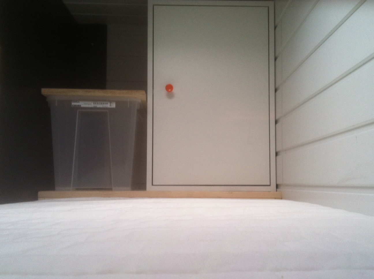

a l arrière les couchettes enfants avec chacun, leur placard vetements, un bac a jouet et une etagere, leur lumiere pour bouquiner
le coin douche
a l' opposé en capucine le lit adulte 190x140

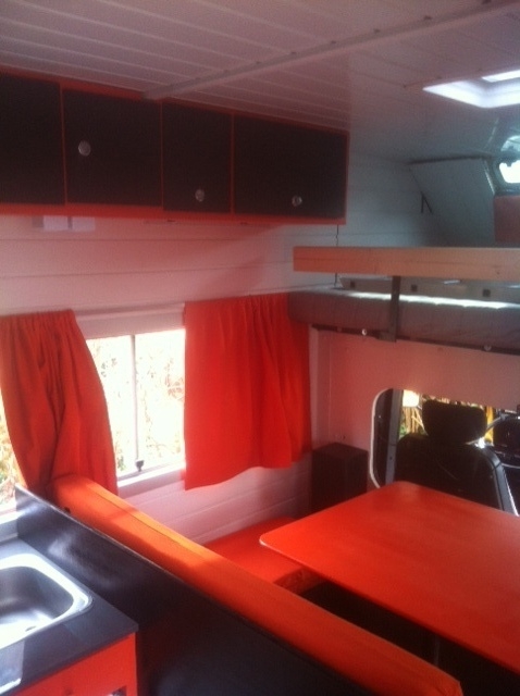

le coin repas , banquette enfant pendant la journée transformable en lit 190 x 120
vu du siège passagé qui se retourne coté cellule

pas mal du tout tout ça...
dit moi,ou a tu trouver le four?? a quel prix ça se trouve??

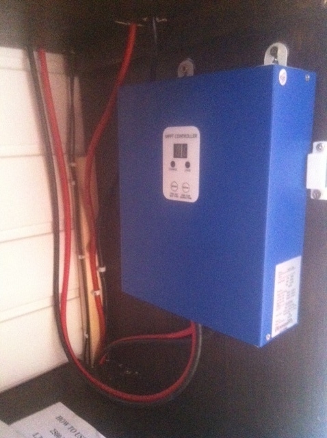

Bon les photos avec le téléphone, ce n est pas terrible. au niveau énergie, on peut se raccorder au 220 avec un chargeur embarqué, on est normalement autonome grace au panneaux solaire de 250 w et régulateur mppt.
regulateur solaire
regulateur solaire

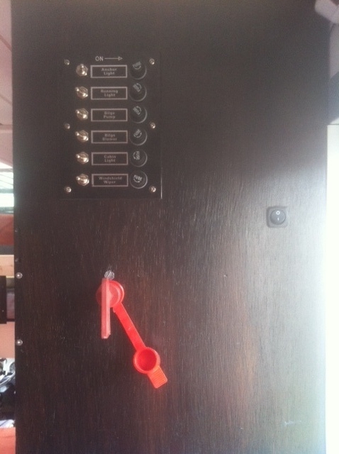

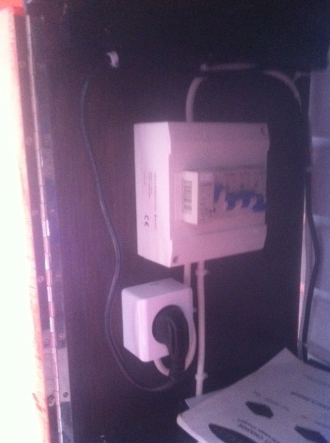

J ai récupéré un tableau electrique de bateau pour la protection du circuit 12v.
protection 220v
protection 220v

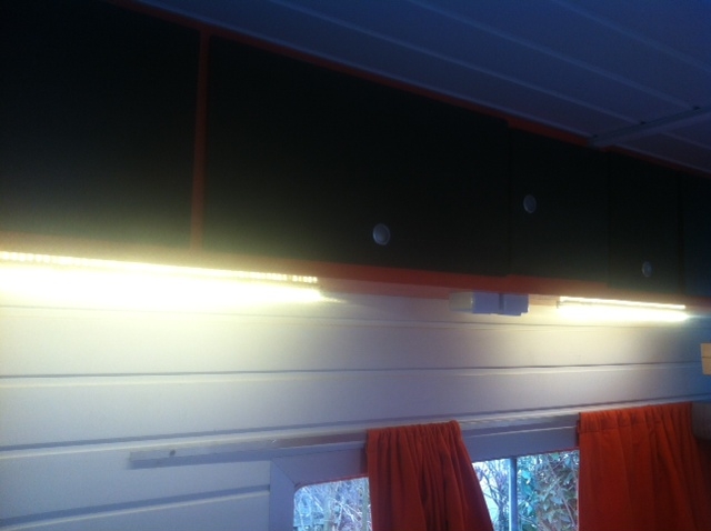

lumieres leds
lumieres leds

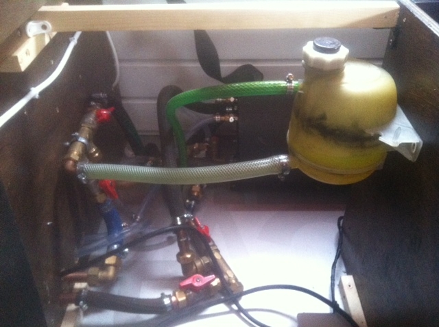

En eau on a 100l de propre et 40 d eaux usées, l eau chaude est fournit par la chaudière gas oil webasto termo top qui sert également pour le chauffage via un aerotherme de bus place sous la couchette des gamins.
vase d expansion départ et arrivée du chauffage webasto

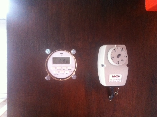

la gestion du chauffage est réalisé par un programmateur et un thermostat.

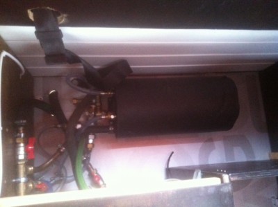

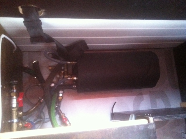

l eau chaude est chauffé par un ballon a échangeur thermique relié a la chaudière. Dans un futur, le moteur sera raccordé au circuit arrière de chaudière, ce qui permettra de chauffer l eau via le moteur en roulant, et également par temps froid de préchauffer le bloc moteur.
ballon eau chaude 10 l a 70 degré
l éclairage est a led 12v

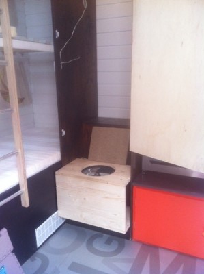

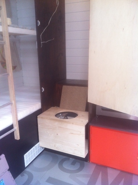

j ai mis des petits toilettes sèches de secours, surtout pour la nuit pour les gamins autrement vive la nature!!! :)
toilettes sèches sur glissières dans la penderie
Pour le coin cuisine, j ai récupéré pour les plans de travail des portes de placards mélaminés laqués de chez ikea en déclassé. La gazinière four de bateau est montée sur cardan ce qui permet de l installer dehors pour cuisiner sans chauffer le camion si on le souhaite. Le frigo est est congel curtis 50l domestique qui fonctionne sur le 12 via un convertisseur pur sinus 1000w. Le thermostat une fois modifié allume le convertisseur a la demande ce qui limite la consommation lié au convertisseur.

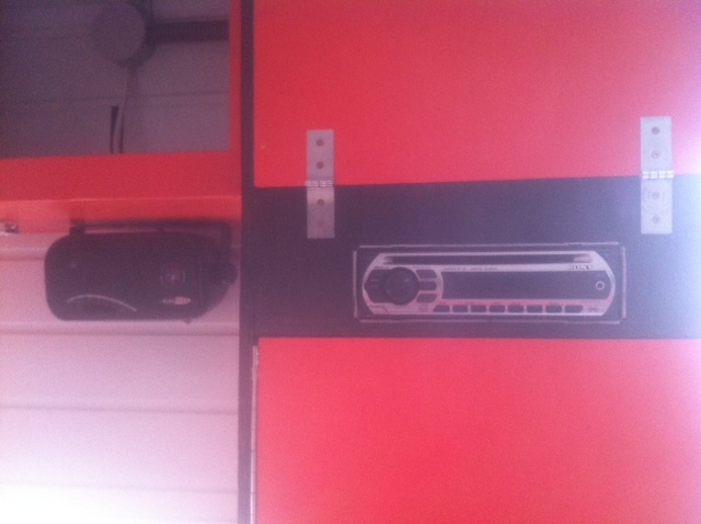

On a même la chaine hifi double enceinte suround stereo 5.2 de voiture!!!

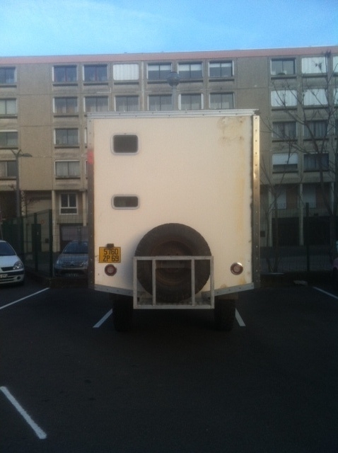

Le porte roue de secours est en alu et est articulé par deux oeillets soudés au châssis, il descends et remonte par un petit treuil mécanique souder sur une traverse du châssis de cellule. Les 70kg de la roue ne me font plus peur, enfin presque!!

Le four c'est sur une base Origo ? four + feux à l'alcool ?

Non c est un plastimo 1500w pour le four tout en gaz!!on part à 4 les garçons ont 4 et 6 ans et sont comme des dingues

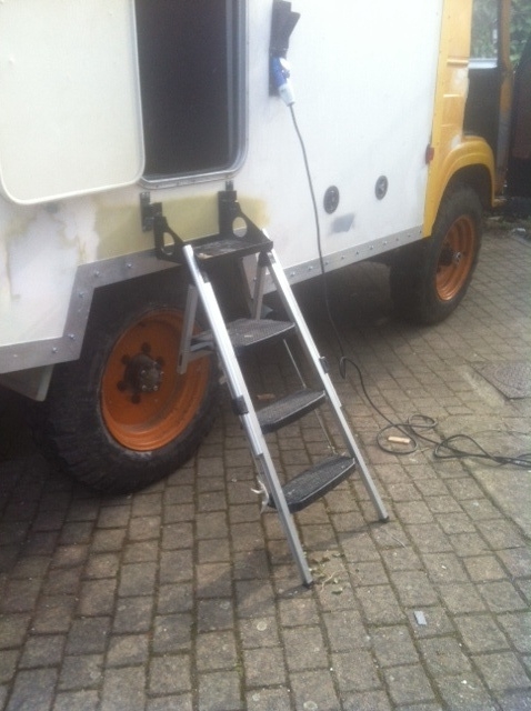

Bonjour "Boumbo" Loïc
j' ai regardé avec intérêt ton escalier d’accès à ta cellule, il semblerait que ce soit un escabeau modifié ...
Étant moi même parti sur cette idée pour accéder à 1 mètre environ , je serais preneur de quelques photos de ton système .
Si c'est possible , je te remercie d'avance.

Bonne idée le four, j'ai vécu avec le même pendant des années, ça élargit considérablement les possibilités culinaires, avec deux enfants c'est top. (y compris le pain, hummm et les pizzas maisons...) En s'en servant pratiquement tous les jours + plaques, un camping gaz nous faisait 3 semaines, ça te donnera une idée de la conso de gaz.

pour repondre a "nomade", l echelle , j ai fait ca vite fait . C est un support de batterie sur lequel j ai souder des paumelles de volets, j ai fixer les males a a la cellule. Sur ce support de batterie j ai fixé un escabeau marche pied de chez casto (pliable), il est un peu lourd et mériterait un support de fixation pour son transport a l extérieur du camion.
Merci!
En attendant ta réponse j'ai investi dans un "Leroi Merlin" , un 4 marches , pour ne pas avoir a fabriquer la dernière
