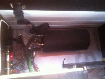

En eau on a 100l de propre et 40 d eaux usées, l eau chaude est fournit par la chaudière gas oil webasto termo top qui sert également pour le chauffage via un aerotherme de bus place sous la couchette des gamins.

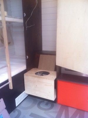

j ai mis des petits toilettes sèches de secours, surtout pour la nuit pour les gamins autrement vive la nature!!! .

l eau chaude est chauffé par un ballon a échangeur thermique relié a la chaudière. Dans un futur, le moteur sera raccordé au circuit arrière de chaudière, ce qui permettra de chauffer l eau via le moteur en roulant, et également par temps froid de préchauffer le bloc moteur.l éclairage est a led 12v

On est a deux semaines du départ, il reste un peu de boulot/je vais chercher des pneus demain dans la haute loire, la pompe a eau fuit par le presse étoupe, et il faut que je fasse une buse adapté a mon nouveau radiateur!! des finitions plus des centaines de choses qui s accumulent mais ca va le faire! inch allah!!
