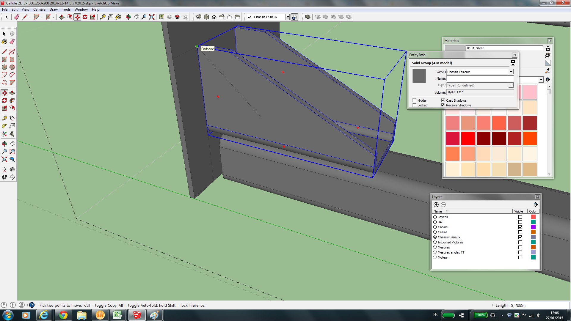

Alors, j’aurais une question: comment fait on par exemple pour créé des "éléments " ?
Genre, je créé un châssis dans un premier temps. Je l'enregistre dans ma bibliothèque.
Puis un faux châssis, pareil, une fois fini, je l'enregistre.
Comment faire, pour ensuite dans une planche vierge, assemblé mes éléments ????
Il me semble que de travailler comme cela, on maquetise les élément, puis on les monte sur le véhicule :?: :?:

Pour créer un composant il te suffit de modéliser ta pièce puis de tout sélectionner (triple clic), et clic-droit > créer un composant, ou plus simple, touche de raccourci "G".

ok pour le composant, mais après, comment travailler avec ? une fois le composant créé, par exemple, les deux longerons de châssis, comment poser des choses dessus :?: si par exemple, je souhaite rajouter le réservoir, puis les traverses, puis ...
Je saisi mal le principe pour poser ces composants sur les face appropriées, aux cotes voulues...
De même que pour entrer les cotes des élements créés.
Sur autodesk, log architecturale, je créé mes familles de composant, qu'après je placeur dans un projets. est-il de même ici ? on il est préférable de créé ses composant à mesure que l'on avance le projet .Peut être que ces composants peuvent être "reliés " ensemble dans un même composant, genre châssis ( qui englobe les composants châssis, traverses, feux AR...??

Excuse moi ma réponse précédente a été tronquée à cause d'une mauvaise manip et j'étais parti manger...
Alors, déjà il n'y a pas UNE bonne manière de bosser avec Sketchup, c'est un peu comme Photoshop ou similaire, il y a plusieurs façons d'arriver à un même résultat donc à chacun de se trouver la méthode qui lui correspond.
Moi par exemple je pars d'un nouveau document et je crée tous mes composants dessus les uns après les autres, je n'ai qu'un seul fichier au final. Il m'arrive selon les besoins de prendre un des composants de mon modèle et de l'enregistrer tout seul sur un fichier dédié, notamment si j'en ai besoin dans un autre document.
Le problème" avec cette façon de faire c'est que quand on commence à avoir beaucoup de composants dont certains assez complexes, ça finit par demander beaucoup de ressources et ça rame. Mais il suffit de masquer les composants dont on a pas besoin pour travailler et ça ne rame plus.
Tous les composants sont répertoriés dans la fenêtre "structure", quand on commence à avoir pas mal de composants il devient vite nécessaire d'afficher cette fenêtre, en particulier parce qu'elle permet de visualiser d'un coup d'oeil la hiérarchie des composants, et que l'on peut masquer ou révéler les composants depuis là (il est donc utile de nommer correctement ses composants pour pouvoir les retrouver facilement).
Tu peux créer des ensembles de composants en en sélectionnant plusieurs et en faisant clic droit > créer un composant, ou > créer un groupe. Je n'ai pas approfondi la question pour connaître la difference, en tout cas je n'en ai pas vu, ceux qui connaissent mieux te diront, moi mes ensembles de composants sont aussi des "composants" et non des groupes.
Tu peux créer autant de sous-ensembles que tu veux (jante+pneu>roue, roue+pont+lames>essieu, essieu+etc...).
Pour ce qui est des côtes on peut paramétrer l'unité, moi j'ai choisi de travailler au mm avec 2 chiffre après la virgule, parce que c'est ce que j'ai au boulot, mais travailler au mm me semble un minimum pour être précis.
Quand tu créés un composant aux côtés précises ou que tu veux faire un déplacement précis selon un axe, tu peux entrer la valeur que tu veux dans la petite fenêtre "mesure" et valider avec entrée.

Alors, j'en suis là :
Je voulais mètre d'autre images , mais ma connexion hotspot fatigue un peut....
Tampis, par contre, j'ai du mal a effectuer des déplacement précis ( alignement de traverseb par exemple, ...) si il existe une astuce, j'ai pas du la comprendre ...
Voila, la bonne journée

pour le placement des composants entre eux... il est vrai que celà peut devenir folklorique :shock: :shock:
Pour celà je prends des repères du composant lui même (bord, milieu de segment , ...)
je place des guides mais aussi parfois des segments de droites au lieu des guides.
Mon/mes segments font un point d'intersection à l'emplacement exact du composant.
Sur le composant je selection le point définit et le fait glisser (celà peut arriver en plusieurs fois) sur mon intersection.
Composant 01
Composant 01
Placement 02
Placement 02
Dans ce cas "simple" je me sers d'un coin.

Yes il faut attraper les composants par un point stratégique comme le dit Xavier, après il peut parfois s'avérer nécessaire de faire le déplacement en plusieurs fois en verrouillant le déplacement du composant suivant un axe à la fois (shift + déplacer, ou flèches directionnelles (haut pour axe bleu, droite pour axe rouge, etc...)).

OB1KnoB a écrit :Yes il faut attraper les composants par un point stratégique comme le dit Xavier, après il peut parfois s'avérer nécessaire de faire le déplacement en plusieurs fois en verrouillant le déplacement du composant suivant un axe à la fois (shift + déplacer, ou flèches directionnelles (haut pour axe bleu, droite pour axe rouge, etc...)).
C'est exactement ça que je cherchais !
Je ne savais pas comment verrouiller mes déplacements sur un axe précis. Super cool
Ce soir, je vais essayer de placer mes élément verticaux et horizontaux. de la cellule habitable ....
Et voir l'outil intersection. Mes élément sont des tolles pliées, les croisement sont assez folcorique fouet fouet
Merci encore :wink:
