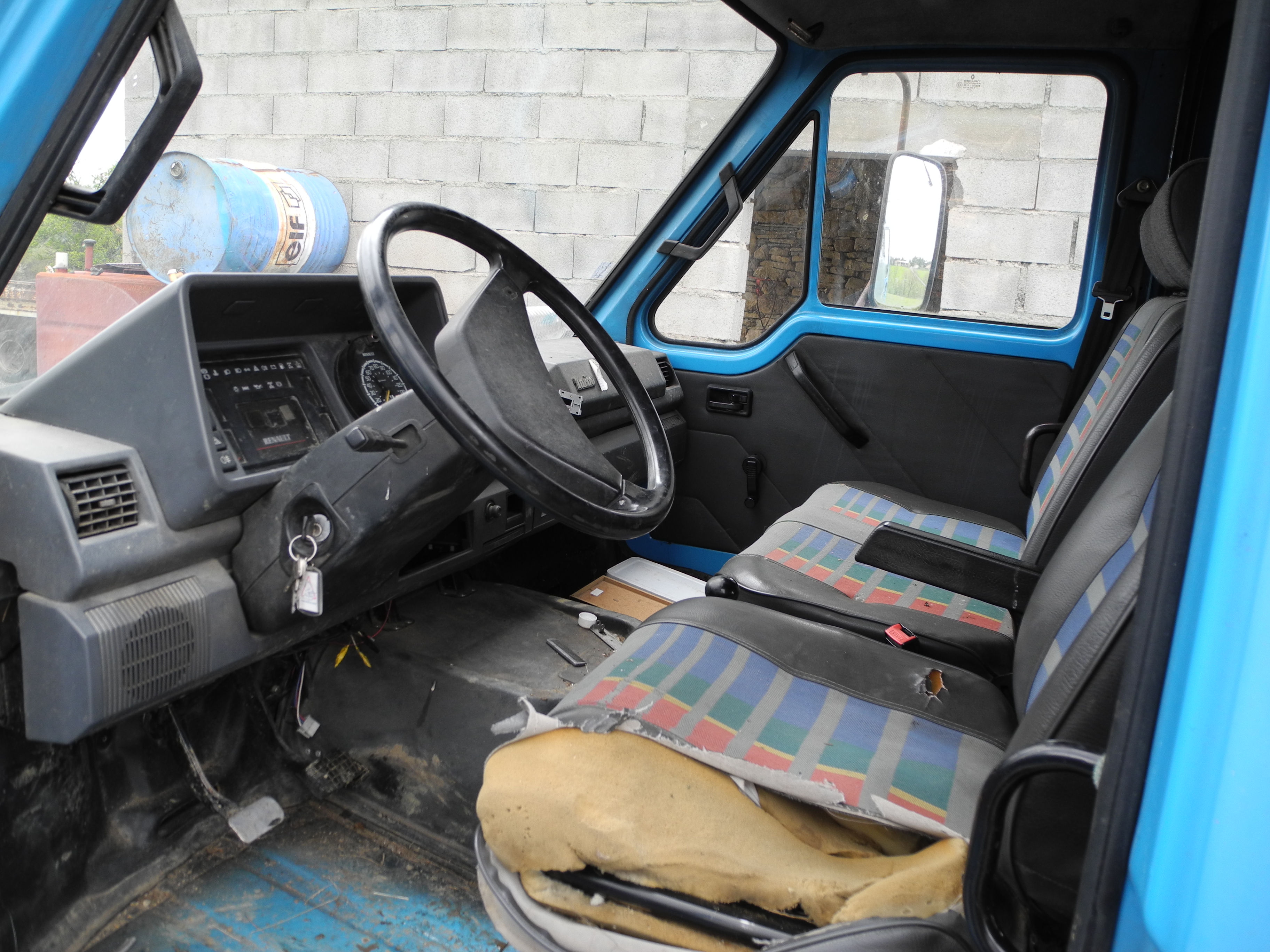

....siege conducteur......comme d'hab.......

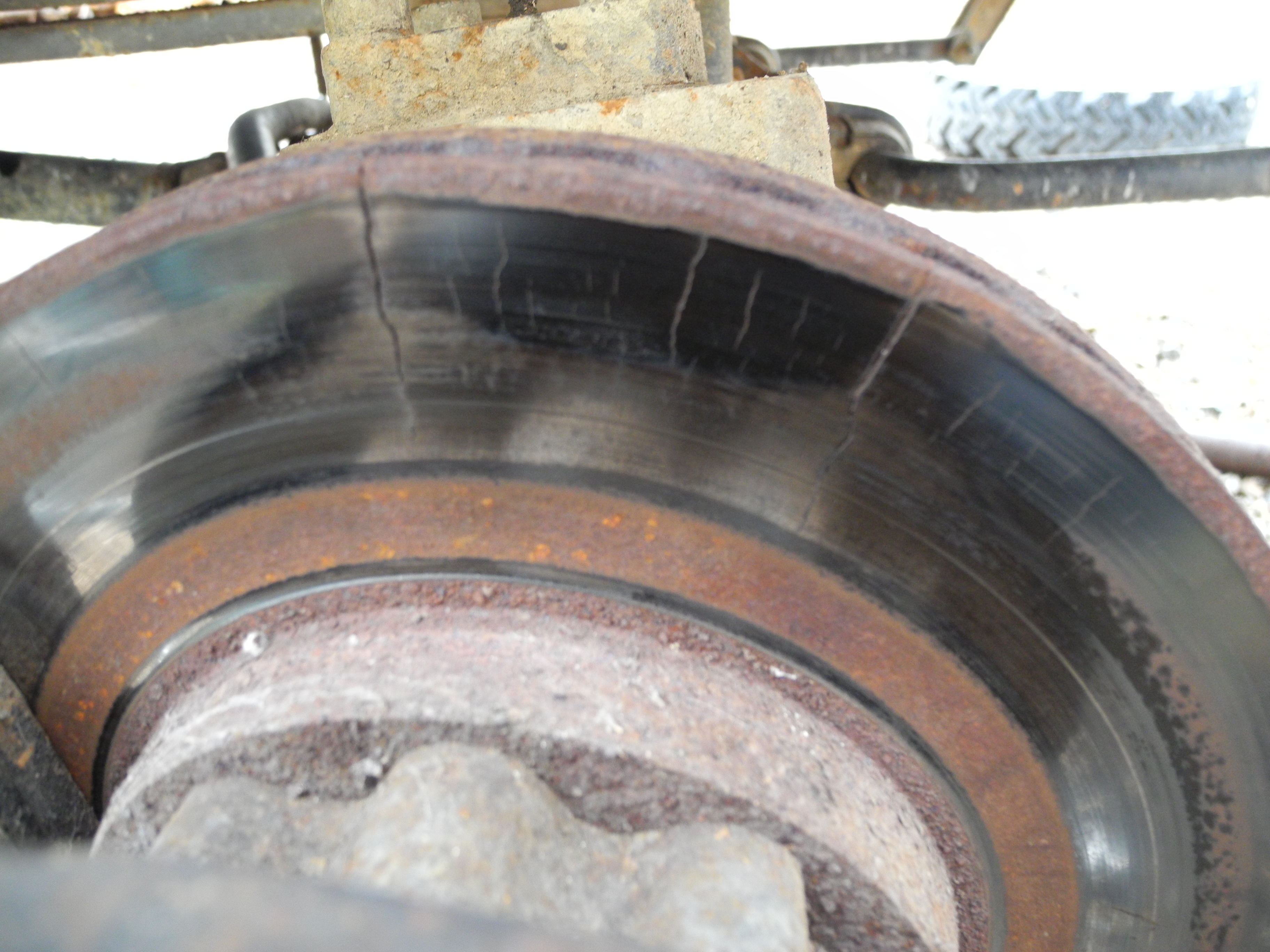

quand je l'ai essayer j'ai trouver les freins très mou et la le mec me sort: &quot;booaaaa! s'est rien y doit falloir les purger&quot;......<br />les purger?? ....tu m'étonne!! y'a même plus les plaquettes y freinais direct sur les étriers.....le boulet.....
quand je l'ai essayer j'ai trouver les freins très mou et la le mec me sort: "booaaaa! s'est rien y doit falloir les purger"......
je vous laisse apprécier l'etat des disques.....
...encore...
...encore...

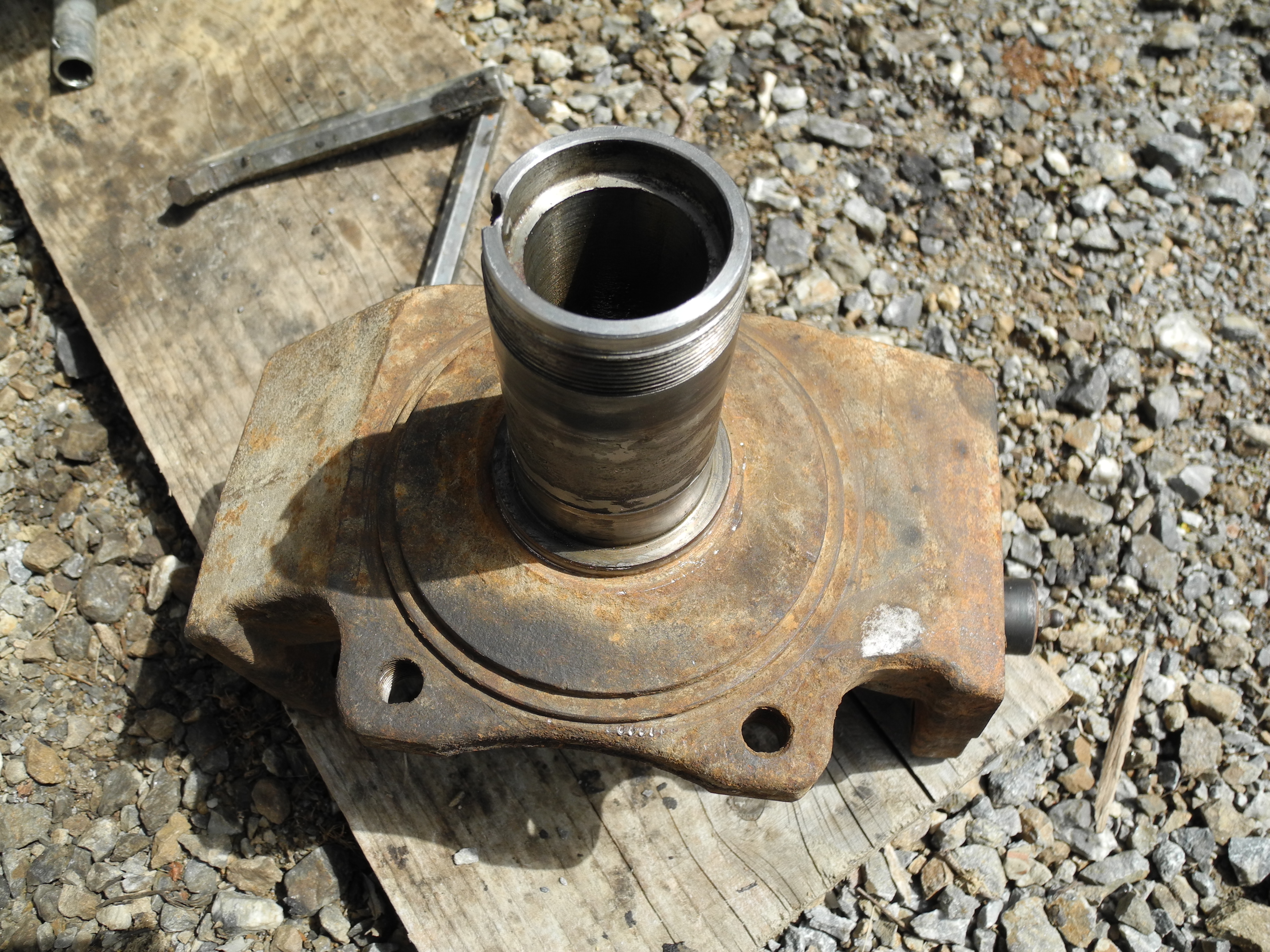

donc voici le moyeux de roue recharger au semi auto,pret a être tourner....
tout ca tourner &quot;dans nos atelier&quot; avec du materiel de pointe que même les américain nous envie....
tout ca tourner "dans nos atelier" avec du materiel de pointe que même les américain nous envie....
le voila fini.....
le voila fini.....
le coter droit qui servit de modèle pour les cotes

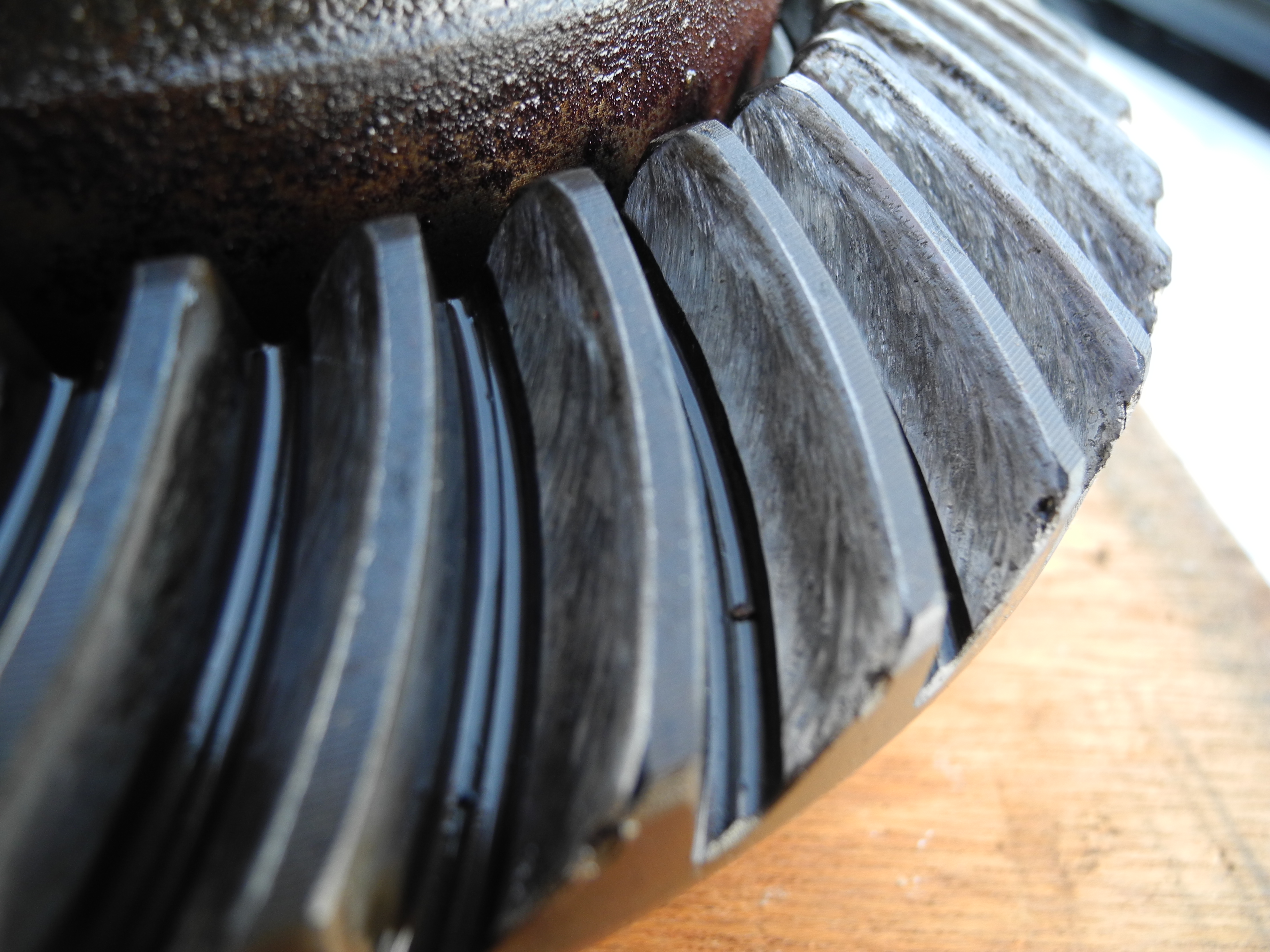

on a demonter le pont av pour voir la tronche qu'il a et,surprise il est mort....!!!! les dents on ramasser et le différentiel est complétement bloquer

a y est on a tout remonté sauf le pont av qui est raide, en attenant d'en trouver un on a remonté sans, pour pouvoir passer le ct....on a aussi viré le siège défoncé et mis un siège de renault s130....

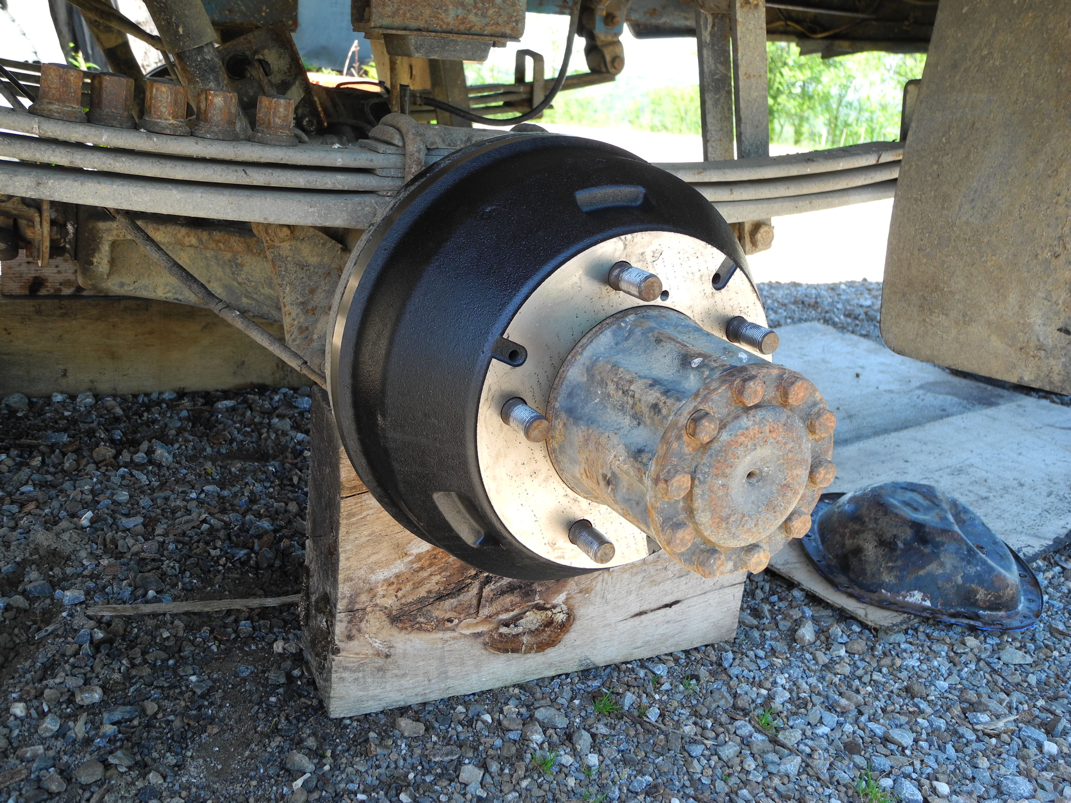

voila tout est neuf: roulement,disque,plaquettes,joint......
la aussi garniture,tambour...

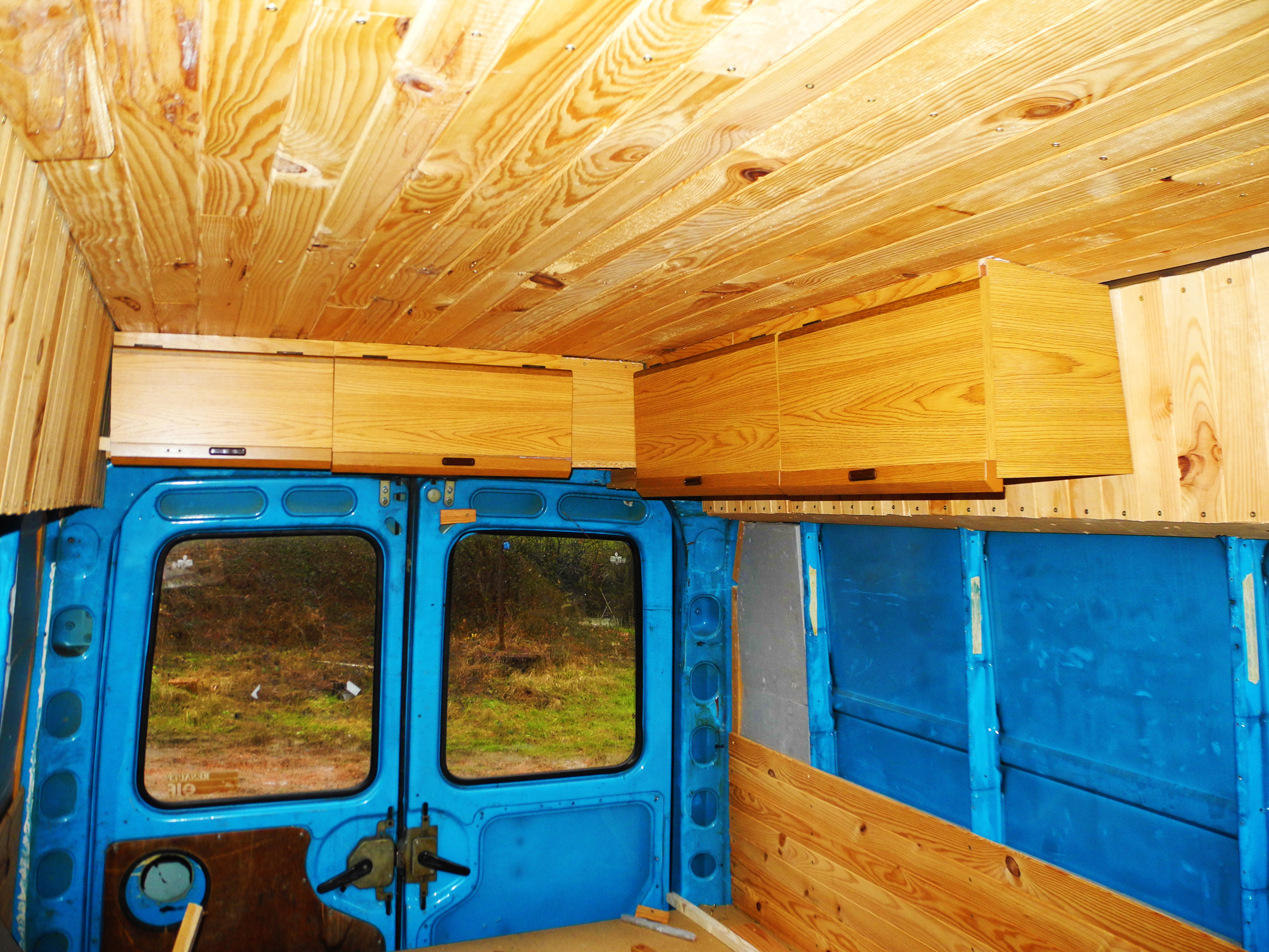

bon du coup des nouvelles.... comme j'ai mis en vente le 2000, je récupère le b110 au paternel et je commence a l’emménager,avec des morceaux de la caravane qui était sur le plateau du 2000,j'ai récupérer:
-le meuble cuisine
-une partie des meuble
-pompe a eau,chauffage eberspacher,bidon de flotte,les stores de fenêtre.....
j'ai démonter le lambris pour pouvoir installé le meuble de cuisine et,surtout fait les ouvertures pour le frigo,ventilation,et evacuation des gaz....
voila les ouvertures réaliser
mise en place des grilles en alu
le meuble de cuisine une fois en place.....(oui je sais s'est la zone!)
ici j'ai placer(tant bien que mal...plutôt mal...) une partie des meubles,mais s'était très galère a placer: a la différence de la caravane rien n'est droit dans un b110 il m'a fallut retailler les placards dans tout les sens,même retailler les porte en longueur et hauteur (d'ou la difference de hauteur du placard de gauche)...... je ne le referait jamais......

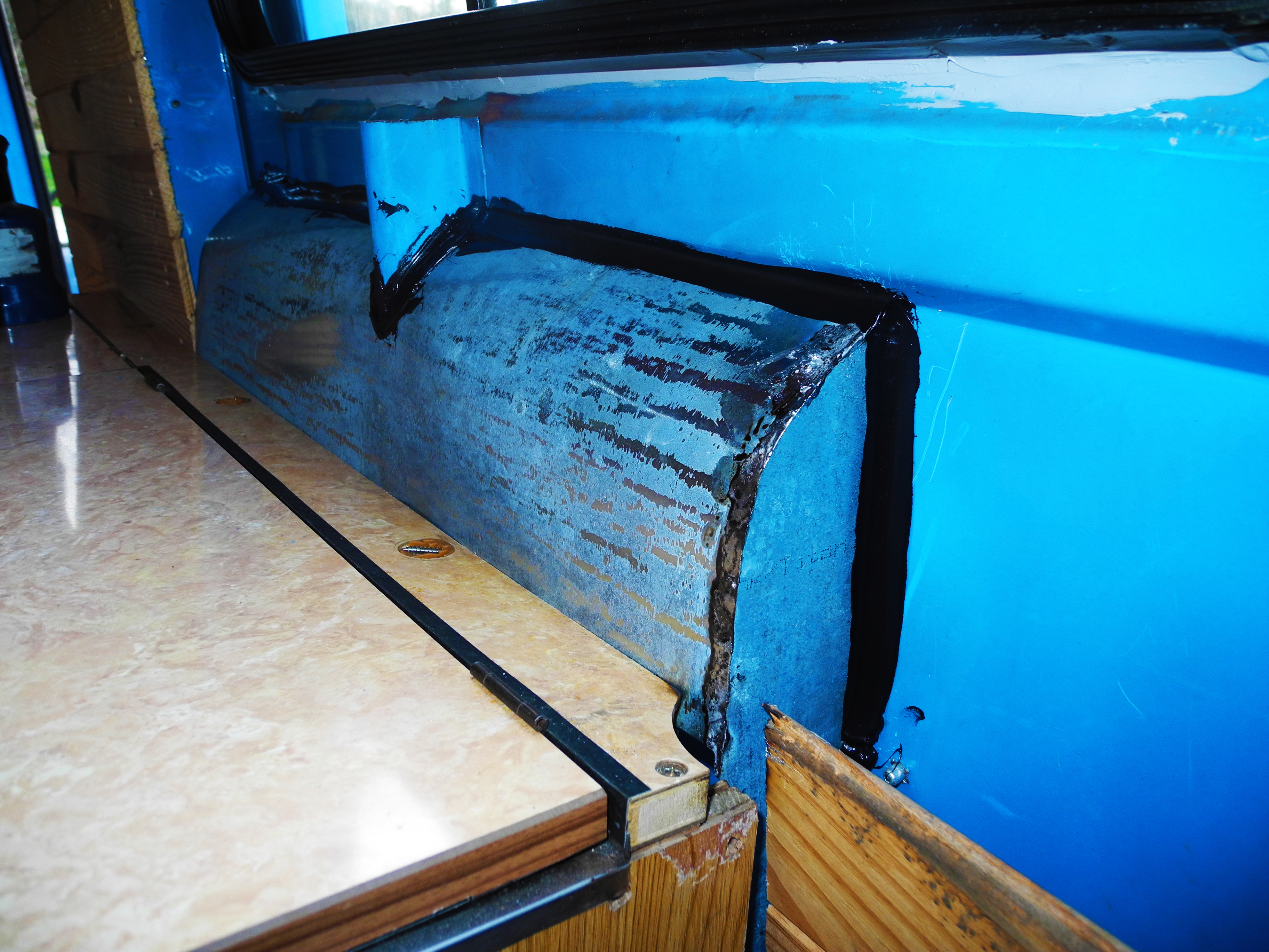

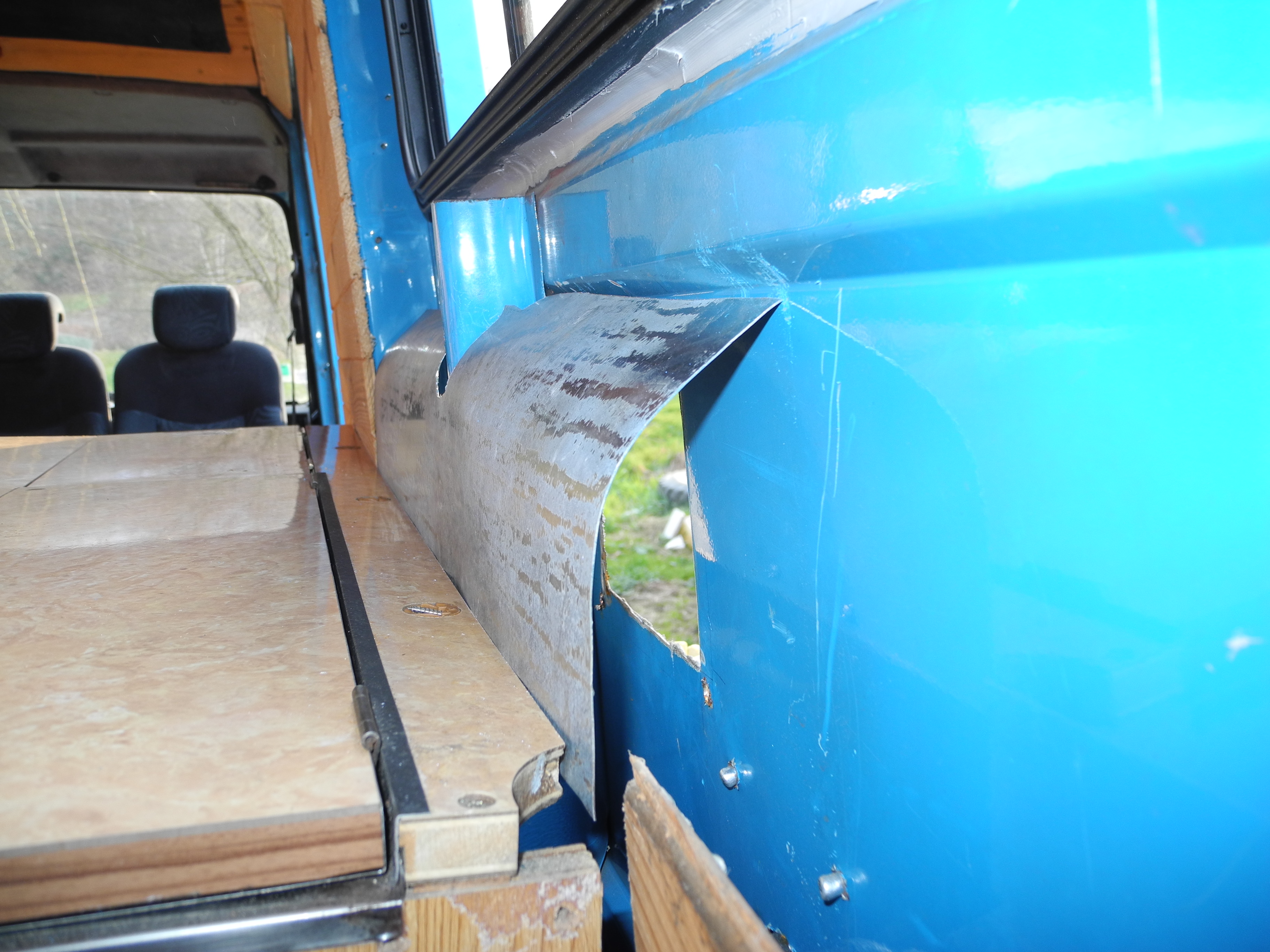

j'ai instaler une plaque pare chaleur pour le frigo,dans la caravane s'etait hyper mal fait.....j'ai aussi enlever et boucher la fenetre pété,qui avait été collé a la colle a par brise par les anciens proprio......
une tôle,riveté,collé au sika 11fc+ traiter au rustol.....oui s'est pas terrible mais une fois peint on ne le verra quasiment plus.....
