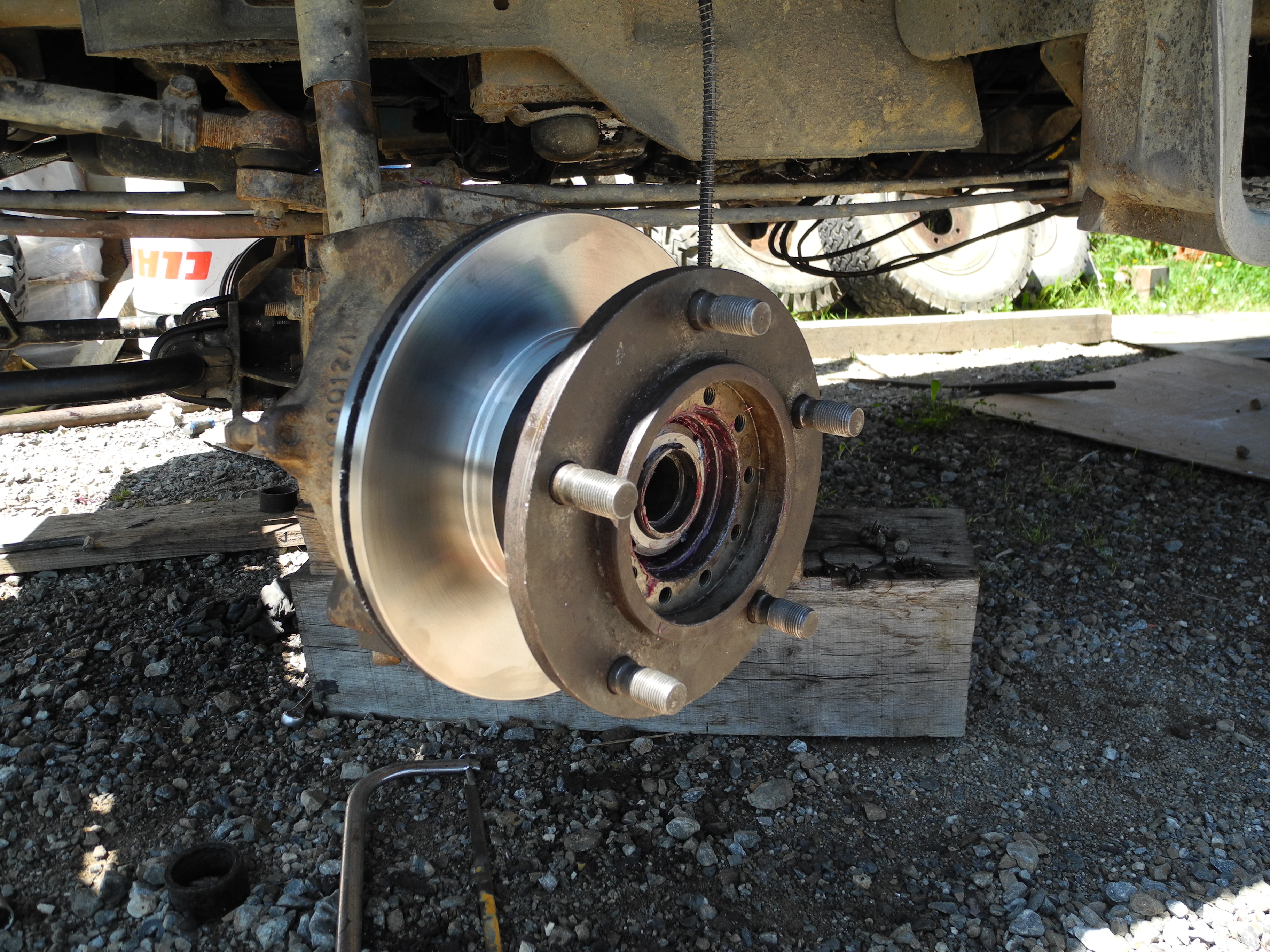

bon on a été chercher la bête....et comme prévu y a du taf......
- Fichiers joints
- le pb ici s'est que la porter du roulement intérieur a été bouffer certainement du au fait que les ancien proprio on rouler avec les roulement raide du coup la porter est exploser et,pour pouvoir remettre un roulement ils on usiner a la rache une bague du diamètre du roulement,baguet qu'il on ensuite insérer dans le moyeux....évidement la porter d'origine etant déformer il est impossible de retirer le disque de frein.....du travail de naze quoi.....
comme je pense qu'il doit être quazi impossible de trouver un moyeux de roue ponti on vas faire recharger a la soudure le moyeux et le fraiser....

donc on continue,on est en train de rassembler toute les pièces pour refaire le pont av:
on a du coup commander:
2 tambours de frein ar neuf (commander chez une boite a bordeaux via ad) pour 130 € pièce (156 ttc chez rvi)
2 disque 50 € pièce
4 plaquettes 80€
4 roulements de roue 30€ pièce
les 2 petit roulement de cardan a l'intérieur des pivots
2 joint spi de cardan dim 35x50x10 (en éliminent le fameux montage bidon avec le joint spi monter dans une bague elle même monter sur un tube caoutchouc)
2 joint spi de moyeux de roue arriere
mais on bute sur ces putain de joints hirschmann a la con: ceux des pivot,joint qui couterai 60€ ht chez ponti mais toytrol a semble il reussi a commander en Allemagne,mas j'ai un plans dans une boite sur paris qui vendrai des joints a étanchéité axial dit joint gamma RB mais le diam intérieur de ces joint serait de 65mm alors que la porté sur le pivot ne fait que 61mm....il nous faudra donc de nouveau faire un "atelier tournage"
afin de faire des bagues pour rattraper la cote...
aussi on a découvert que le pont av est rade,et du coup je cherche des infos sur la provenance du nez de pont av ponti alain: tu disait que s'etait du renault
non?? en tout cas il est sensiblement plus petit que pont arriere....peut être un pont ar de b70????

Pour les joints de pivots, nous avons monté des bêtes joint spi à l'envers pour que la graisse puisse sortir au graissage.
Mais bon ça vaut pas le joint d'origine.
Bastien.

merci caro......voila la suite étant donné qu'il faut commander ces saloperies de joint hirschmann direct en Allemagne, on a décidé de faire autrement :
simplement de mettre un joint type v ring (a 1.42 € ht
) mais le souci c'est que ce joint a une épaisseur assez réduite donc il ne peut pas faire 61x85 comme les hirschmann donc nous avons fait au tour une bague pour rattraper la cote....

peux tu nous donner les cotes de la bague que tu as réalisée pour remplacer le joint Hirshmann et la ref du joint V ring, c'est une bidouille qui doit intéresser les possesseurs de B Ponti, merci

oui oui s'est bien un pont 569-39 de b 90 et b110 4x2 en 6t de ptac en 9x41.... se n'est pas le rapport le plus facile a trouver d'ocaz (il y a 6 rapport de couple différent sur la serie B) a première vu les b70 b80 b90 et b110 en 3.5t, 4.5t et 5t n'on jamais été equiper de 9x41 d'origine je ne peut compter que sur du 6t ou 6t déclasse en 3.5t....... (en 4x2 évidement)
par contre désoler mais je ne me rappel plus du tout des cotes de la bague....si quelqu'un a besoin de faire la modif je démonterai un moyeux......
