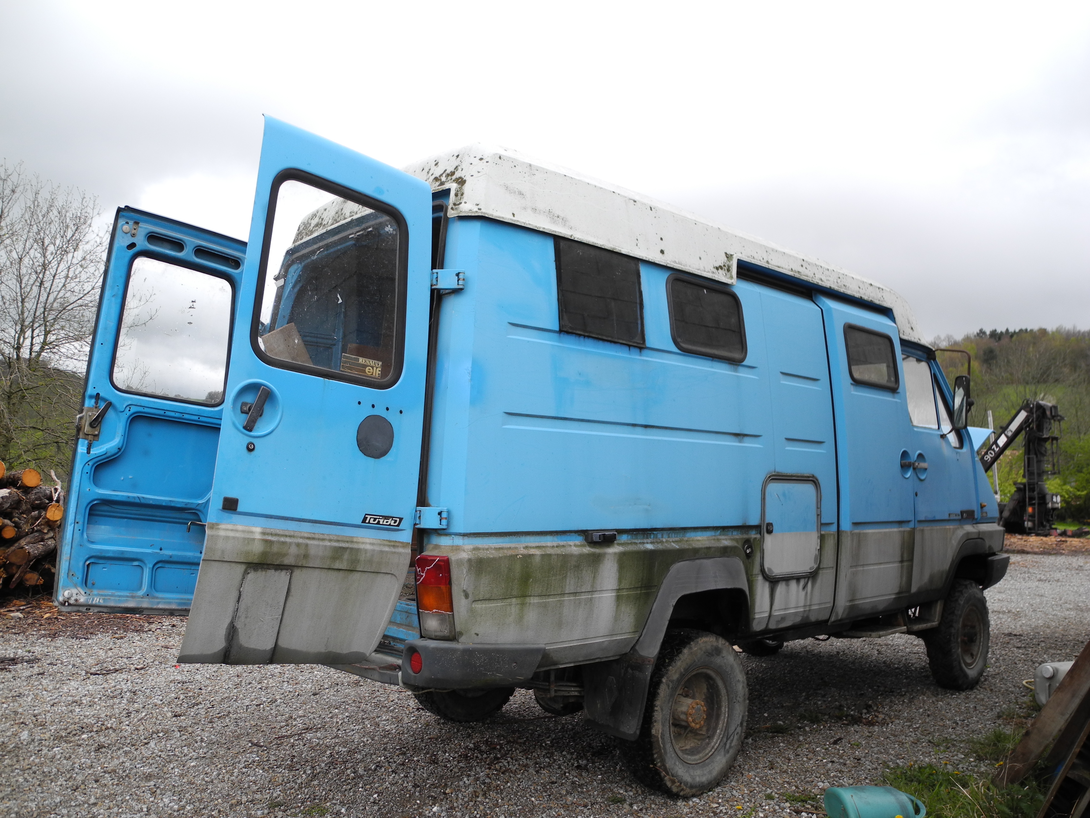

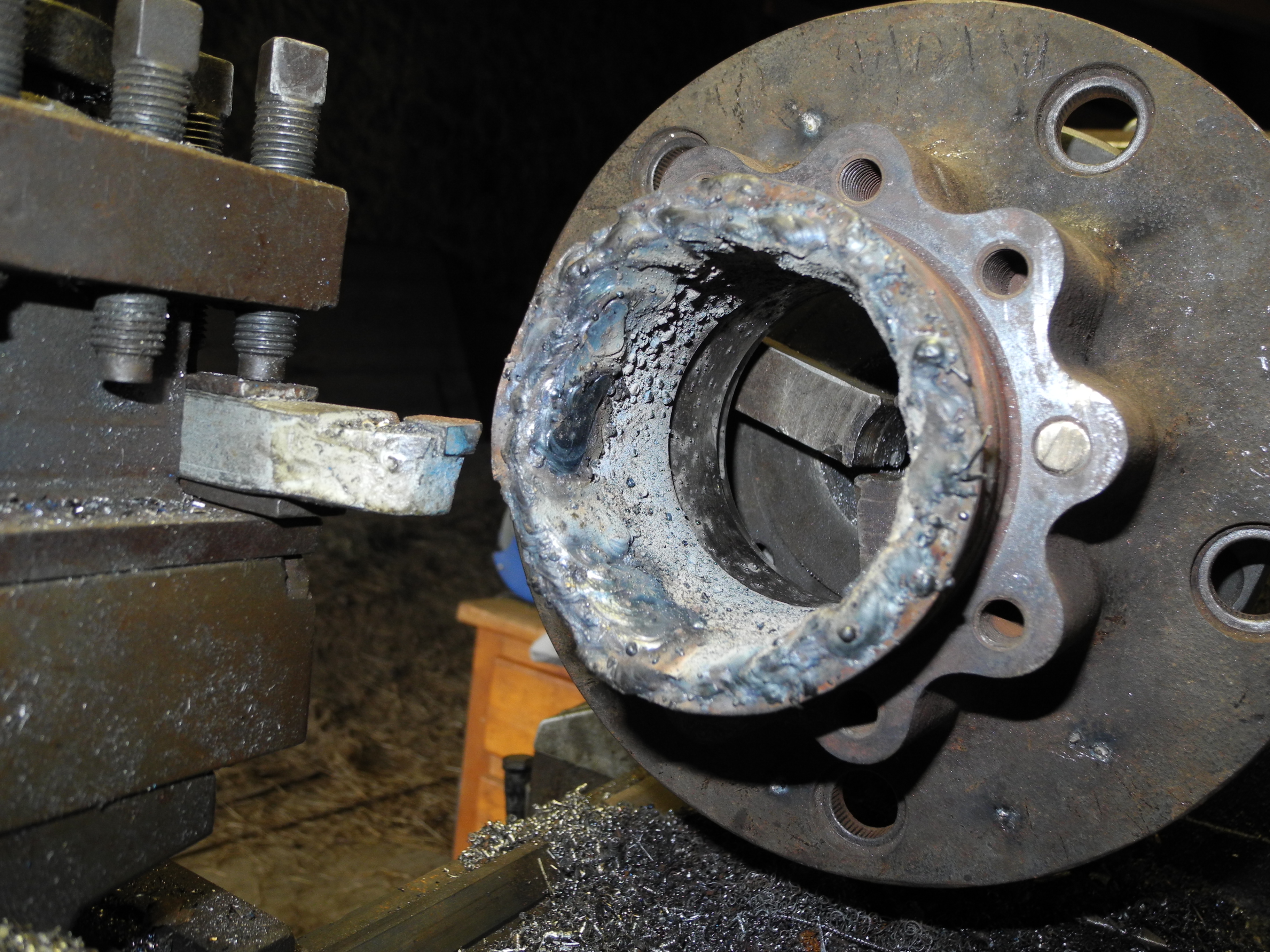

bon on a été chercher la bête....et comme prévu y a du taf......
- Fichiers joints

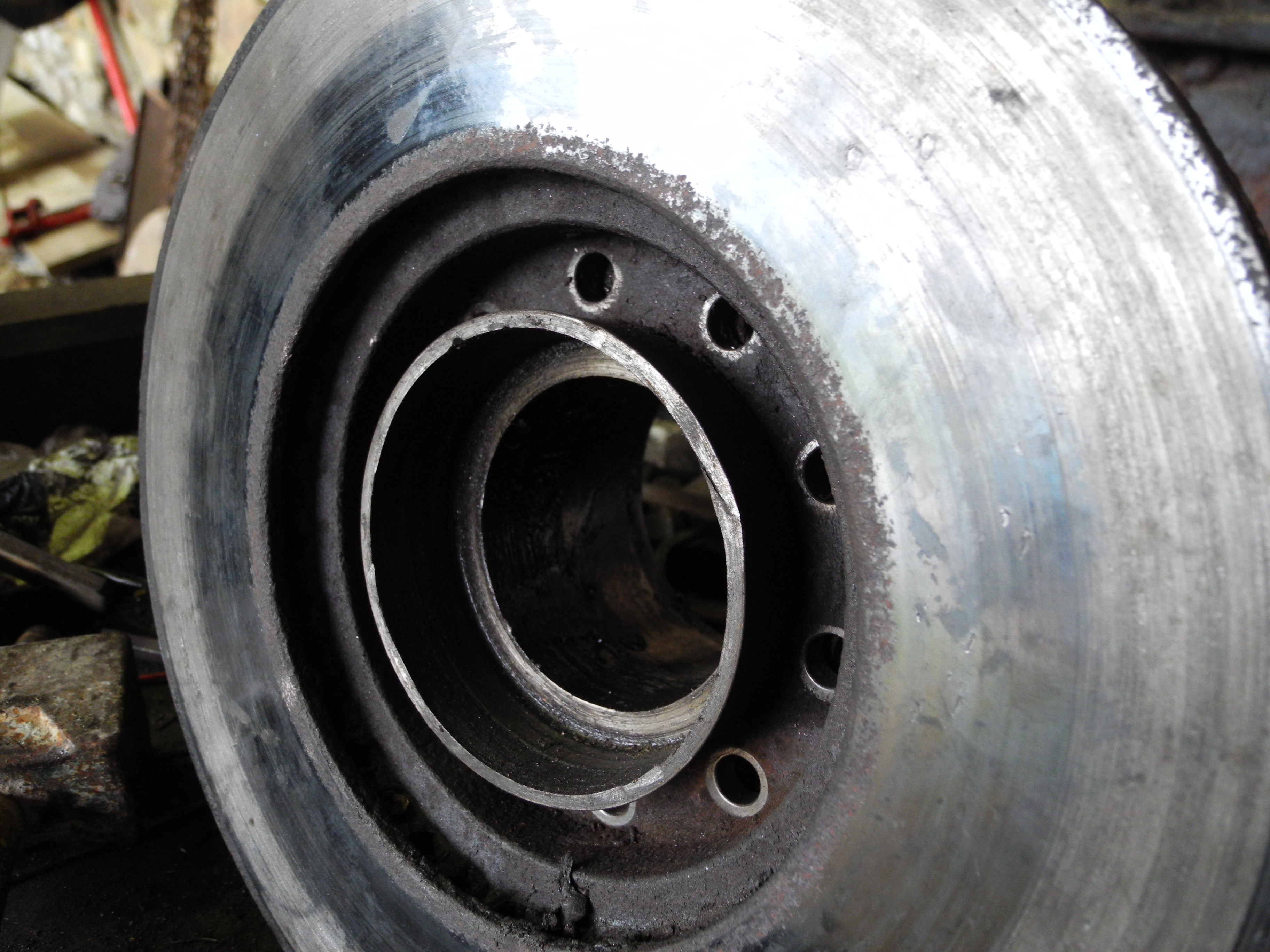

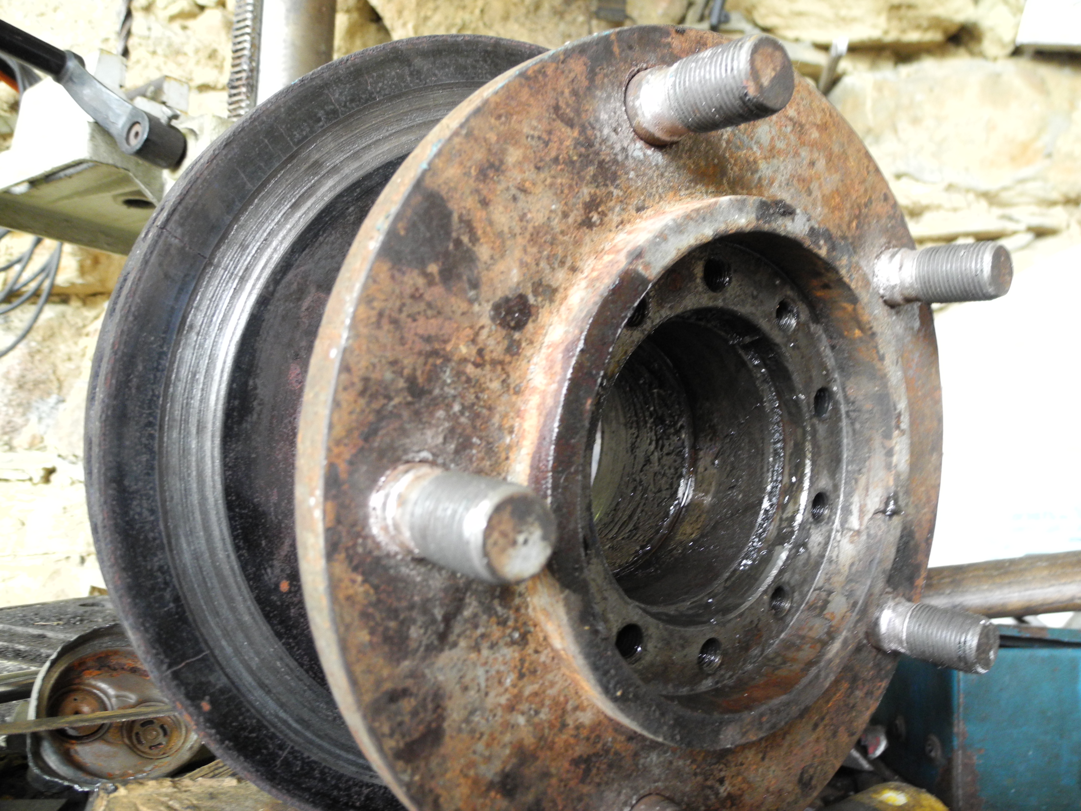

- le pb ici s'est que la porter du roulement intérieur a été bouffer certainement du au fait que les ancien proprio on rouler avec les roulement raide du coup la porter est exploser et,pour pouvoir remettre un roulement ils on usiner a la rache une bague du diamètre du roulement,baguet qu'il on ensuite insérer dans le moyeux....évidement la porter d'origine etant déformer il est impossible de retirer le disque de frein.....du travail de naze quoi.....
comme je pense qu'il doit être quazi impossible de trouver un moyeux de roue ponti on vas faire recharger a la soudure le moyeux et le fraiser....

Ah ben oué il va y avoir un peu de taf en effet.
On dirait que l'entretien c'était pas le point fort des anciens proprios...

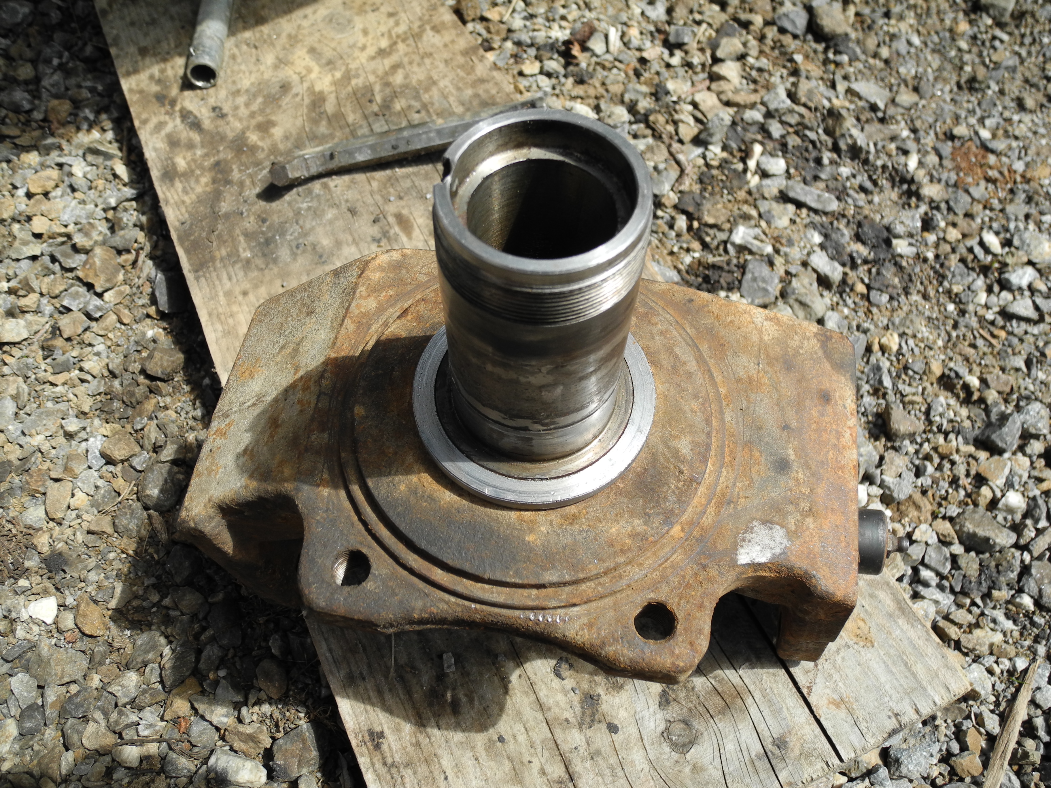

donc on continue,on est en train de rassembler toute les pièces pour refaire le pont av:
on a du coup commander:
2 tambours de frein ar neuf (commander chez une boite a bordeaux via ad) pour 130 € pièce (156 ttc chez rvi)
2 disque 50 € pièce
4 plaquettes 80€
4 roulements de roue 30€ pièce
les 2 petit roulement de cardan a l'intérieur des pivots
2 joint spi de cardan dim 35x50x10 (en éliminent le fameux montage bidon avec le joint spi monter dans une bague elle même monter sur un tube caoutchouc)
2 joint spi de moyeux de roue arriere
mais on bute sur ces putain de joints hirschmann a la con: ceux des pivot,joint qui couterai 60€ ht chez ponti mais toytrol a semble il reussi a commander en Allemagne,mas j'ai un plans dans une boite sur paris qui vendrai des joints a étanchéité axial dit joint gamma RB mais le diam intérieur de ces joint serait de 65mm alors que la porté sur le pivot ne fait que 61mm....il nous faudra donc de nouveau faire un "atelier tournage"
afin de faire des bagues pour rattraper la cote...

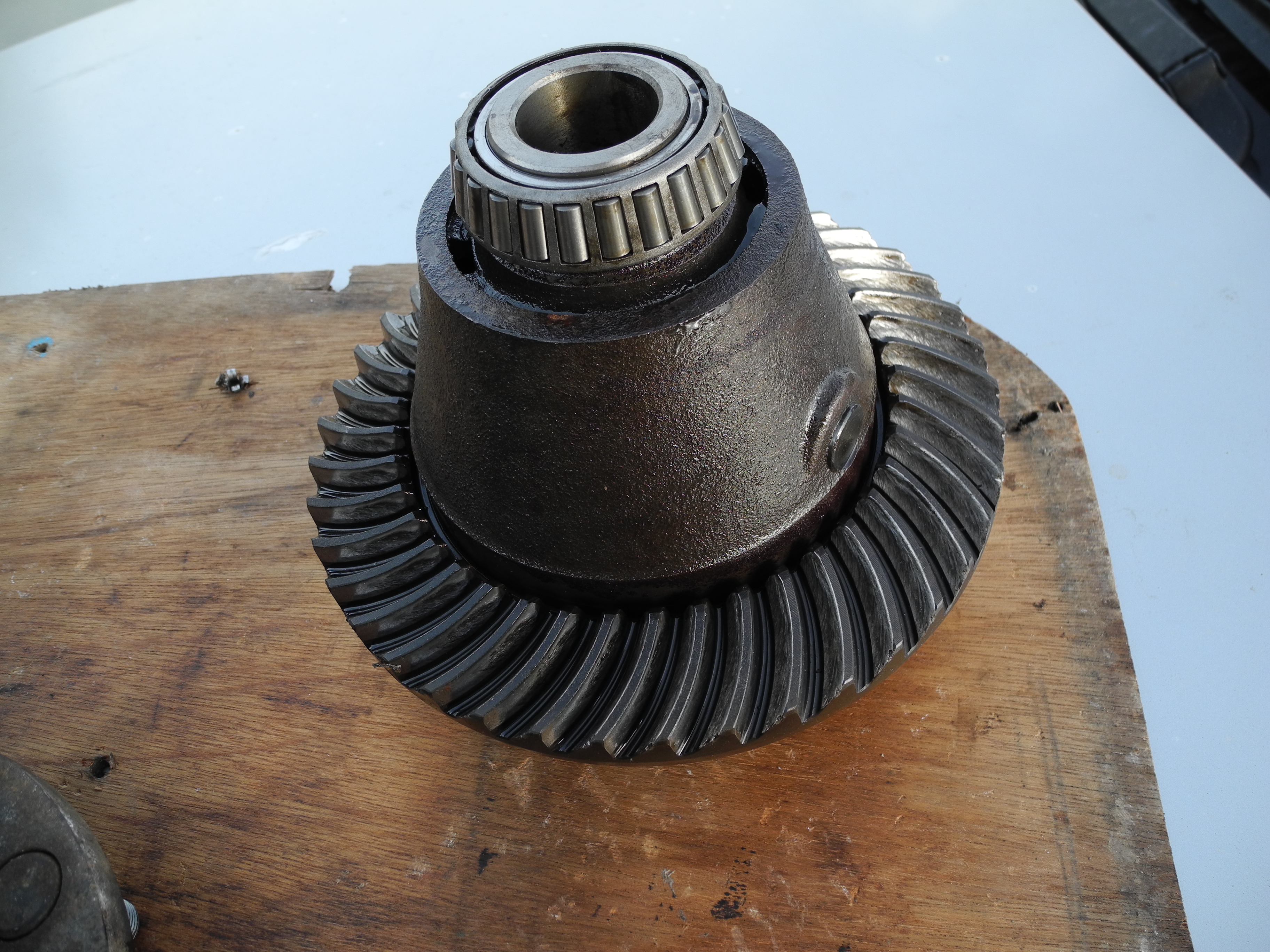

aussi on a découvert que le pont av est rade,et du coup je cherche des infos sur la provenance du nez de pont av ponti alain: tu disait que s'etait du renault
non?? en tout cas il est sensiblement plus petit que pont arriere....peut être un pont ar de b70????

Pour les joints de pivots, nous avons monté des bêtes joint spi à l'envers pour que la graisse puisse sortir au graissage.
Mais bon ça vaut pas le joint d'origine.

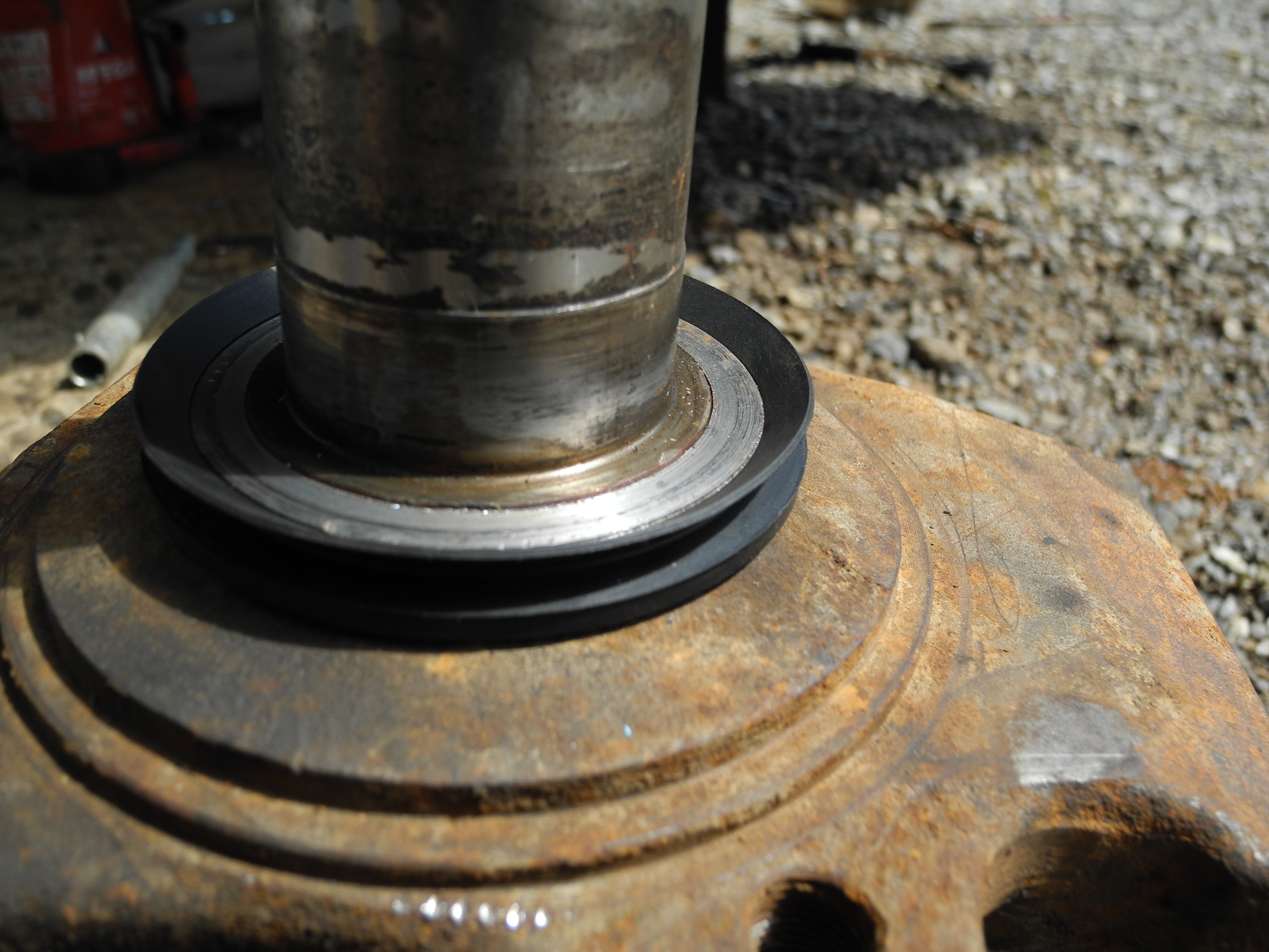

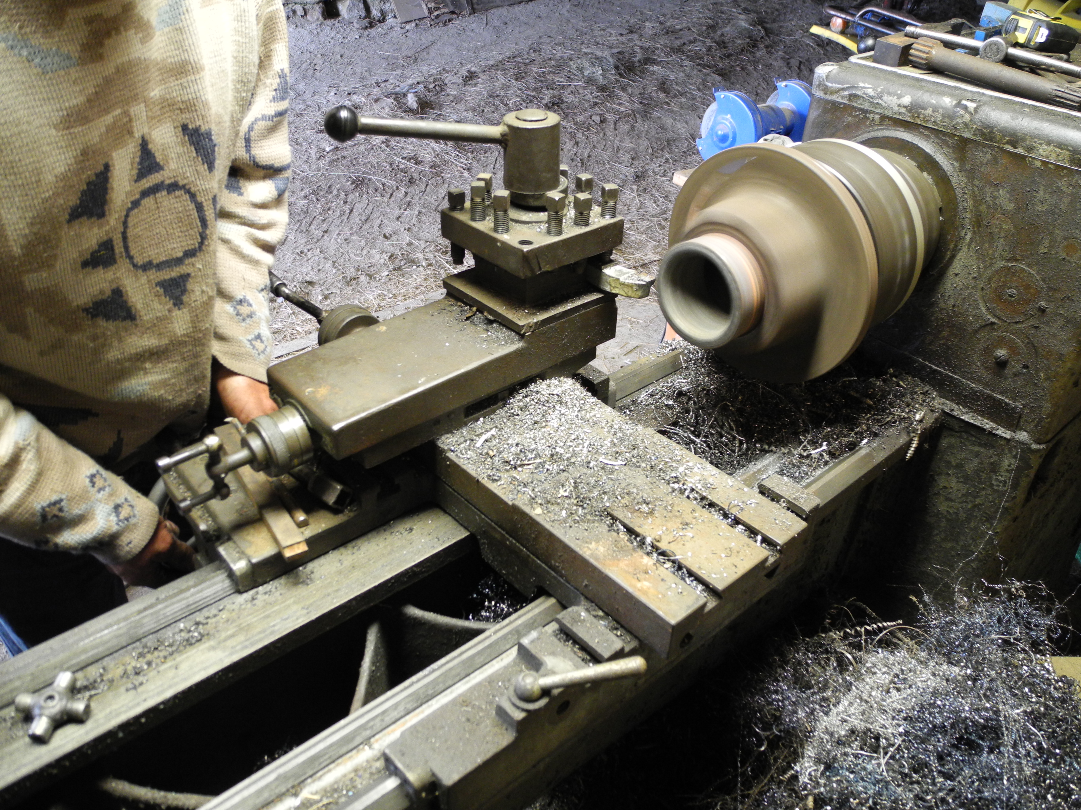

Re: b110 ponticelli a restaurer ou pour pièces [vendu]
merci caro......voila la suite étant donné qu'il faut commander ces saloperies de joint hirschmann direct en Allemagne, on a décidé de faire autrement :
simplement de mettre un joint type v ring (a 1.42 € ht
) mais le souci c'est que ce joint a une épaisseur assez réduite donc il ne peut pas faire 61x85 comme les hirschmann donc nous avons fait au tour une bague pour rattraper la cote....

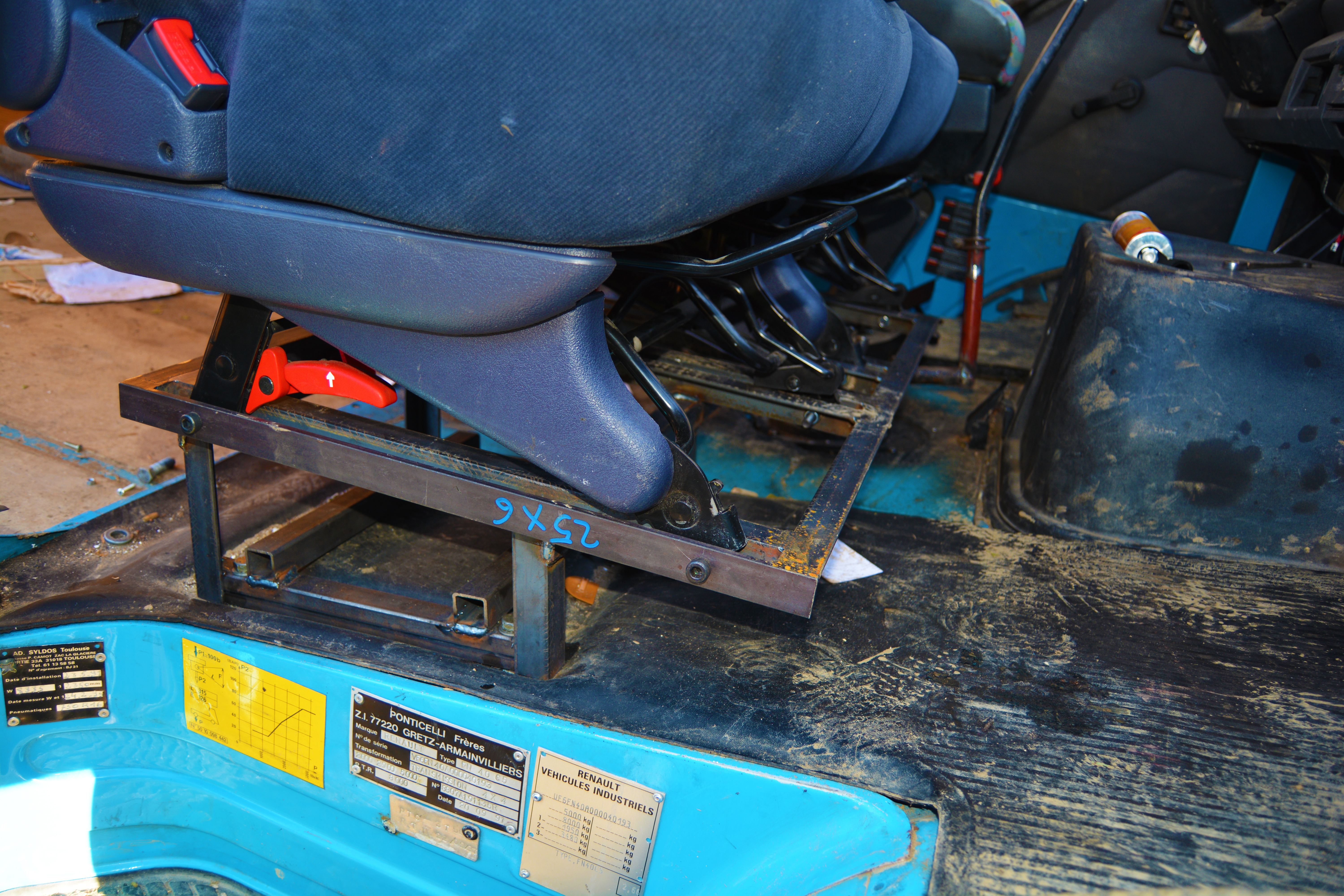

a y est on a tout remonté sauf le pont av qui est raide, en attenant d'en trouver un on a remonté sans, pour pouvoir passer le ct....on a aussi viré le siège défoncé et mis un siège de renault s130....

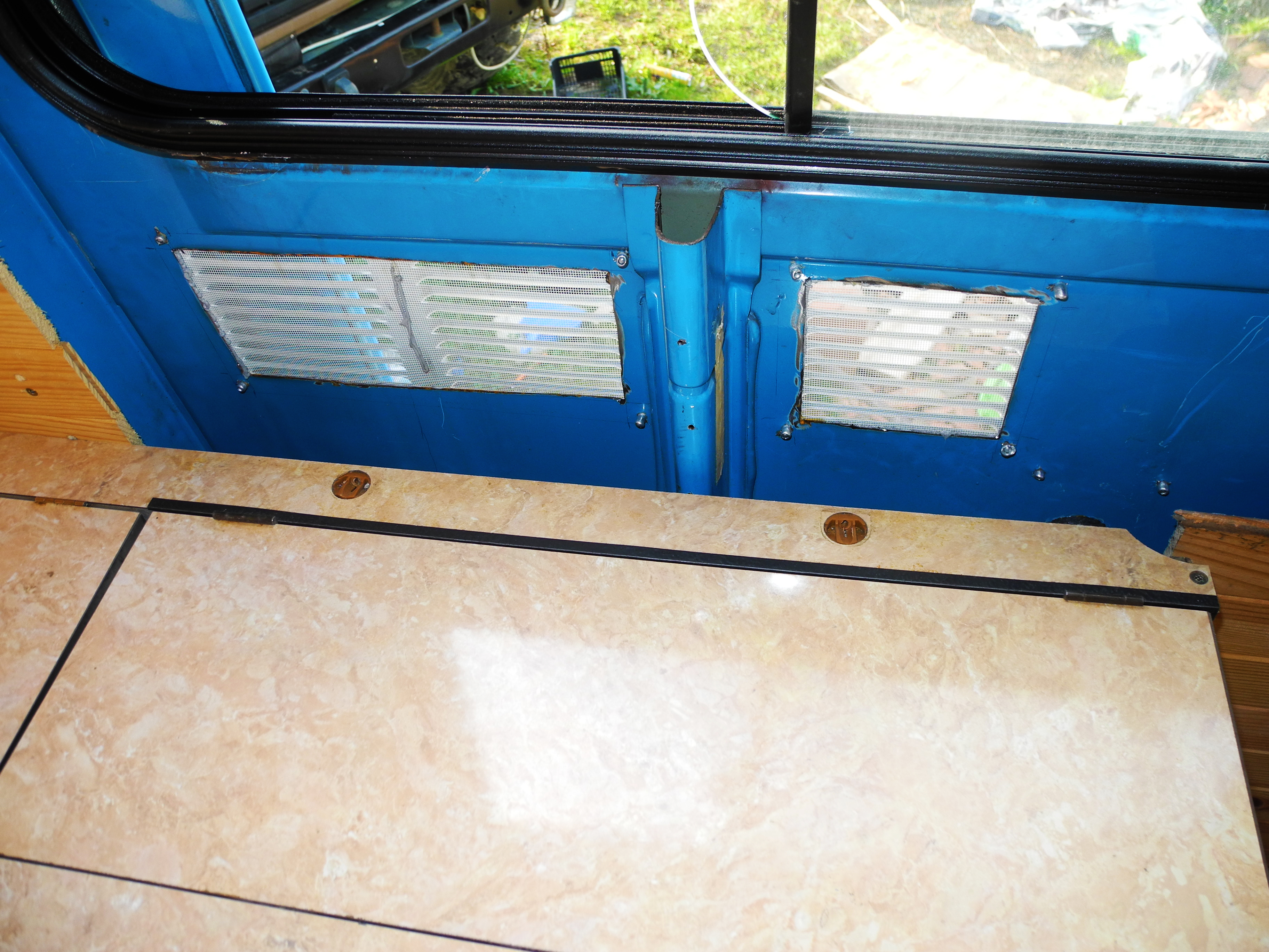

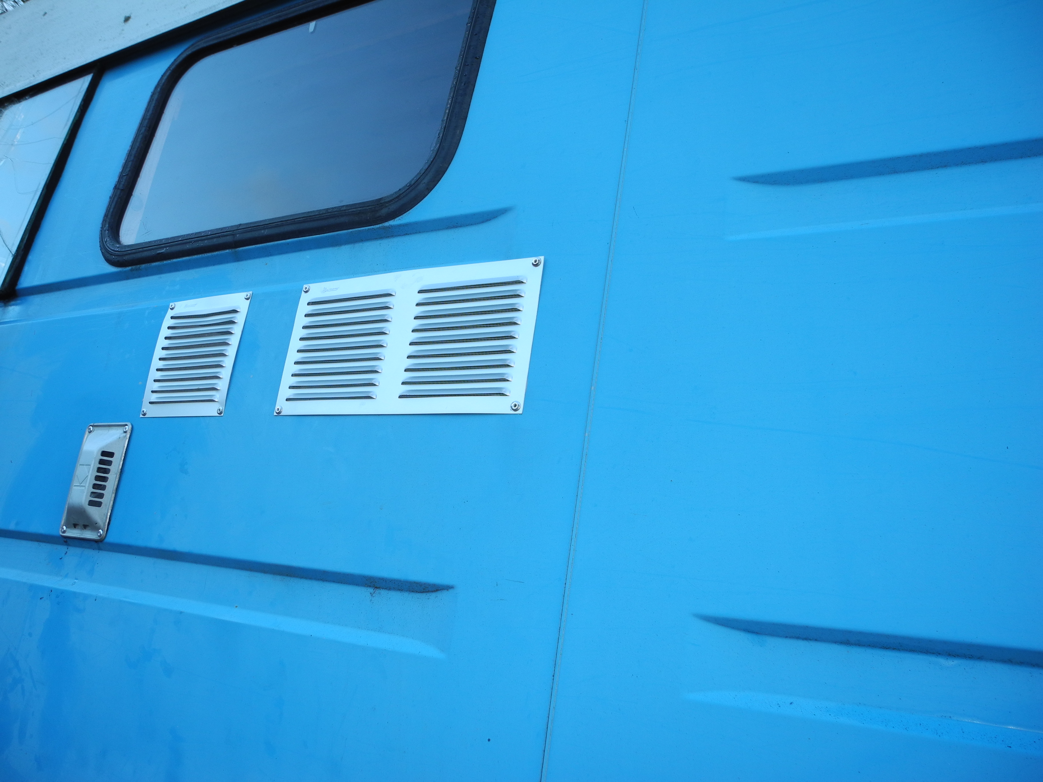

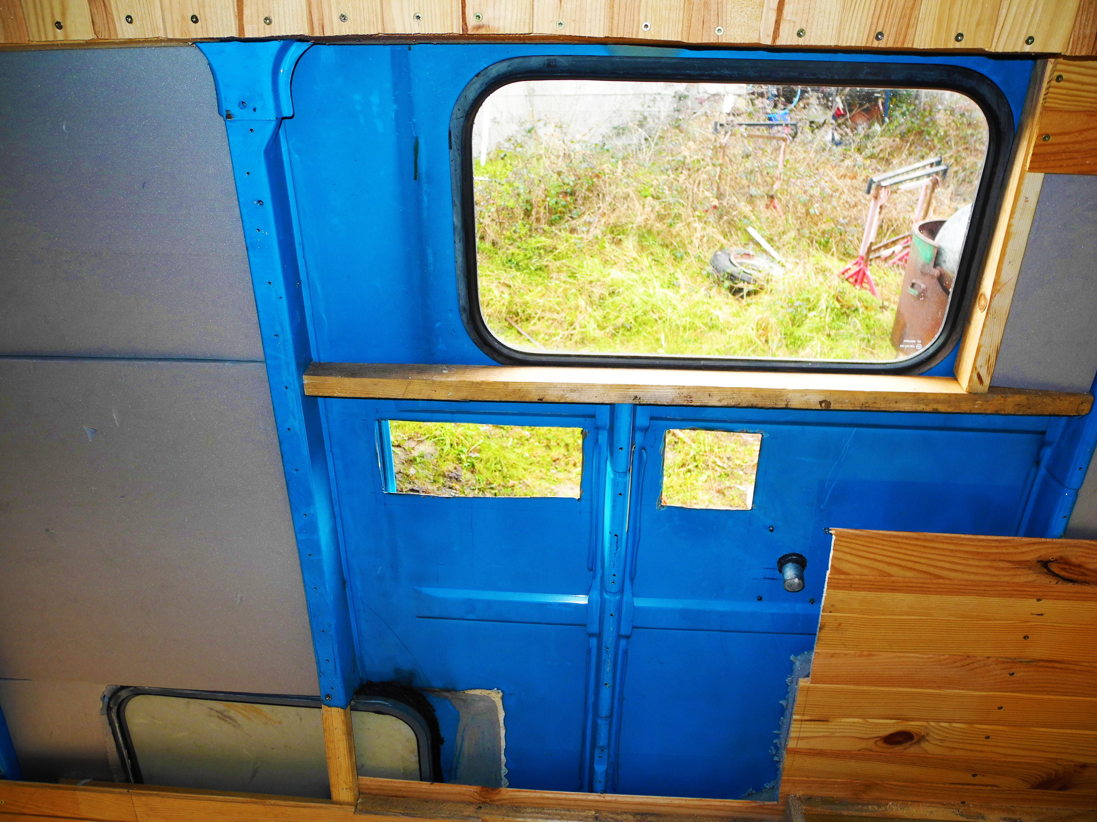

bon du coup des nouvelles.... comme j'ai mis en vente le 2000, je récupère le b110 au paternel et je commence a l’emménager,avec des morceaux de la caravane qui était sur le plateau du 2000,j'ai récupérer:
-le meuble cuisine
-une partie des meuble
-pompe a eau,chauffage eberspacher,bidon de flotte,les stores de fenêtre.....
j'ai démonter le lambris pour pouvoir installé le meuble de cuisine et,surtout fait les ouvertures pour le frigo,ventilation,et evacuation des gaz.... maintenant il faut que je place la douche,que je mette une finition sur les mur (moquette,lino...je n'aime pas trop le lambris)
pour la partie meca il me reste a: remonter le collecteur d’échappement,trouver un nez de pont de b80 en 9x41, refaire la boite de transfert qui fait du bruit ou la changer par un boite de transfert de trm 2000 ou de range rover v8 (borg-wargner),changer le compteur de b110 pl (qui est a tachy) par un de b110 vl ou de master t35....remettre des pare-soleil.....
ps: si un modo veut bien passer mon pseudo de la couleur verte (désoler les gars au revoir) a la couleur violette (salut les retraités enfants....)
-le meuble cuisine

Sans en être sûr je crois que le pont AV Ponti est un pont Renault modifié par Ponti, ça serait logique (et plus facile) pour avoir des rapports de couple conique AV - AR identiques. Attention il y a eu plusieurs rapports couple conique.

oui oui s'est bien un pont 569-39 de b 90 et b110 4x2 en 6t de ptac en 9x41.... se n'est pas le rapport le plus facile a trouver d'ocaz (il y a 6 rapport de couple différent sur la serie B) a première vu les b70 b80 b90 et b110 en 3.5t, 4.5t et 5t n'on jamais été equiper de 9x41 d'origine je ne peut compter que sur du 6t ou 6t déclasse en 3.5t....... (en 4x2 évidement)
