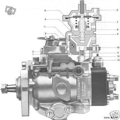

J' ai essayé de trouver la réponse dans le schéma suivant...
et :idea: je me dis que ça ne joue que quand la pression turbo est supérieure à P2
Donc, pour la "richesse" (quantité de gasoil) sur toute la plage, il faut agir sur l'angle de la came et/ou sur la dureté du ressort (en jouant sur l'écrou crénelé)

Je pensais que la vis de "richesse" était sur la PI... :oops: Si oui c'est de celle là que je parle.
Le schéma que tu montres est celui de la LDA, il y en aurait donc une autre là aussi ?

D'après le schéma de la LDA qui figure juste au dessus, il me semble (?) qu'il y a 2 réglages qui n'agissent pas sur les mêmes paramètres. L'un va modifier le seuil minima de la suralimentation quand elle va entrer en jeu (la vis extérieure sur le dessus) et l'autre (le gros écrou sous le ressort) fera varier la suralimentation sur toute la course du cône puisque celui ce bougera plus ou moins facilement suivant la tension du ressort. N'est il point ?
Avons nous les mêmes LDA avec ces 2 réglages possibles ?

Je comprends que la vis de pleine charge fait varier la "pente" de cette droite… uniformément.
La LDA elle, n'intervient que pour rajouter du GO au moment où le turbo intervient (pas de suite comme vous le savez, mais vers 2'000 trs/min).
On pourrait donc imaginer qu'à partir de 2000 trs/min on ait une deuxième droite, partant de la première mais avec un angle différent. (cassure)
De plus cet angle varie en fonction de la pression turbo.
Dans le schéma de LDA ci-dessus, la vis du haut règle la position "tout début de pression turbo" de la came. Indiquant la quantité de gasoil injecté lorsque le tubo va se mettre en marche.
Le ressort lui, sert de résistance à la pression du turbo, afin que la came ne descende pas trop vite jusqu'à l'injection max, mais proportionnellement à la pression turbo…
C'est la "pente" de la came qui, via le doigt palpeur, va augmenté le débit d'injection.
Si d'origine la came fait toute la course, je ne vois pas pourquoi il faudrait toucher à ce réglage.
En augmentant légèrement la pression turbo, il pourrait alors être éventuellement utile de précontrainte un poil plus le ressort (pour pas que la came ne descende trop vite).
Mais en enlevant la rondelle pour augmenter la course du doigt palpeur sur la came, cela ne semble pas utile chez moi en tout cas.
Toucher à la vis de pleine charge ne sert donc à mes yeux à rien si ce n'est augmenter inutilement la consommation et les fumées du véhicule.

J'en reviens au schéma de la LDA qui est le plus explicite:
Pour modifier le comportement de son moteur en ne touchant "qu'à" la LDA, il faut bien identifier:
- La pression P1 de suralimention en air (turbo) à laquelle la came de la LDA va commencer à descendre
- La pression P2 du turbo à laquelle la came sera en butée basse (sur la bague de butée)
- la vis 3 qui permet de régler la position haute de la came quand Pturbo<P1
- l' angle de la came qui va changer la pente de la courbe dont parle Léo
- L’écrou crénelé 2 qui (+vissé) va assouplir le ressort, donc réduire la valeur de P1 et celle de P2 ainsi que décaler la courbe tout le long de celle-ci
- la vis 4 qui permet de régler le débit de "pleine charge" mais surtout le débit lorsque Pturbo>P2
et c'est là que j'ai du mal à comprendre la cinématique du mécanisme de la came :?
agit-elle seulement quand Pturbo>P2 comme indiqué sur le schéma ou tout le temps comme expliqué ici:
"After turning the Full Power Adjustment, you may need to re-adjust the Smoke Adjustment Screw to reduce low speed smoke, and the idle screw or throttle linkage to correct the idle speed" (voir ici: http://dodgeram.org/tech/dsl/more_power/Power_ve.htm)
que l'on peut traduire par: "après avoir tourné la vis de pleine charge (4), vous aurez sûrement à réajuster la vis de réglage des fumée (3), pour réduire les fumées à faible vitesse, et la visse de ralenti (ou détendre le câble d’accélérateur) pour abaisser le ralenti
- la bague ou entretoise butée que l'on peut réduire à 1.5mm d'épaisseur pour que le doigt palpeur puisse aller au plus profond de la pente de la came MAIS qu'il ne faut pas supprimer sur nos Sofim, sinon, quand la came descendra en butée max, le doigt palpeur repartira déjà en arrière ce qui est l'inverse de l'effet désiré (c'est expliqué dans " Montage intercooler sur un B".
Maintenant, j'ai vu que vous commenciez à parler d'avance, etc... A priori, personne de bien qualifié n'a pu pour l'instant nous en dire plus la-dessus :?:

la vis n°4 c'est la vis de richesse. Elle joue sur toute la plage. D'ailleurs quand tu l'augmentes, tu augmentes aussi ton ralenti (alors qu'il n'y a pas de pression !)
Il n'existe à ma connaissance pas d'autre vis associée à la LDA que celle (n°3) de la position de départ de la came.
( cette vis n°3, permet entre autre d'augmenter ou de réduire la course utile de la LDA )
Je ne comprends absolument pas pourquoi les Anglophones appellent celle-ci " la vis de réglage des fumées " ...
Je vais relire la doc à tête reposée ....

Mais pour faire plaisir à new one, qui me l'a demandé ailleurs, mais je le dis ici, je fais un effort… :cry:
Je crois qu'il y a "presque" autant de PI que de véhicule…. Même si beaucoup de ressemble (du moins en fonctionnement).
D'ailleurs je crois que le schéma de la LDA uniquement est simplement une symétrie d'axe vertical (effet miroir) de la disposition classique.
Cette fameuse vise se trouve donc généralement juste au dessous des tuyaux de départ pour les injecteurs.
Autre point pour la reconnaître, elle doit être officiellement verrouillée par un sertissage.
D'ailleurs je viens d'en apprendre une bonne (pour le Seb), il parait que certaines PI il y a une vis juste en face du dois palpeurs (avec un ressort et derrière le palpeur) qu'il faut desserrer voir enlever pour pouvoir sortir la came :roll:
