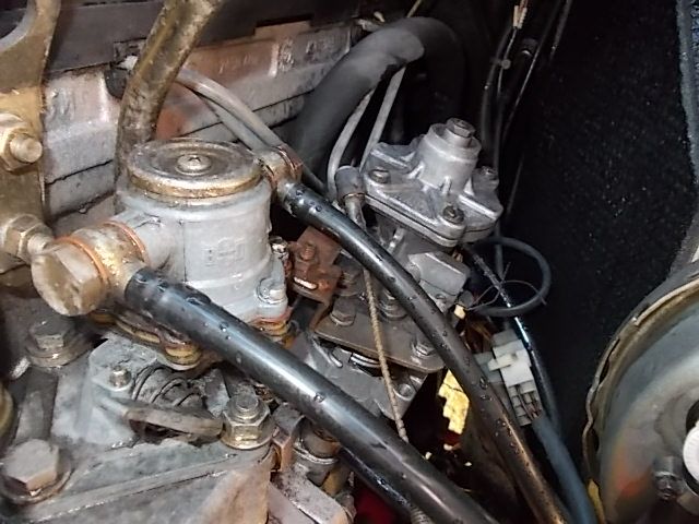

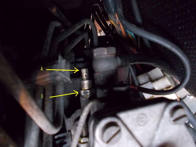

salut à tous les bremachiens
Pour les possesseurs de bremach équipés de moteurs SOFIM diesel atmo, une petite astuce mise en oeuvre cet été pour remédier à un démarrage difficile et fumées noires excessives.
Les photos concernent un moteur SOFIM 8140.07
vue du côté droit du moteur, la pompe à injection BOSCH au centre avec le câble d'accelerateur
A l'arriere de la pompe, assez difficile d'accès, on distinbgue au centre la tige de réglage de l'arrivée de gasoil
une vue plus détaillée avec en A la vis de réglage (écrou de 6mm) et en B l'écrou de 13 mm de blocage
Les fumées noires pouvant révéler une arrivée trop riche de gasoil au niveau de la pompe, j'ai dévissé de 1/8 eme de tour la vis de 6mm
après avoir dévissé le contre écrou de 13. L'effet est magique !!! J'ai du remonter un peu le réglage de ralenti, mais le moteur a retrouvé un fonctionnement normal.

:shock: alors ca c'est fort :shock:
ta pompe a injection une LDA :shock: qui n'est pas connectée vu que tu est en atmo ... :shock:
sinon tu a du perdre un peu en puissance non ???

Cessez de parler de "richesse" en matière de moteur Diesel ! :wink:
Le principe même du Diesel est de fonctionner en excès d'air.
La vis que vous avez touchée est le réglage de plein débit.
Elle ne sert en fait qu'a limiter le débit de gasoil dans les phases de pleine charge du moteur afin de garder les émissions de fumées dans le domaine du raisonnable.
Comme précisé plus haut dans le post, cette pompe est bien équipée d'un correcteur altimétrique et non d'une LDA.
Vos problèmes de démarrage sont plus lié à un mauvais réglage de l'avance qu'a un problème de réglage du débit.

Je suis d'accord avec toi Oh Capitaine ,mon Capitaine !
Pour répondre timidement à la dernière question je dirais en bénéfices:
-augmentation des performances
-réduction de la conso ?...et gain à bas régime ...
Alain
Modifié en dernier par alain le 03 oct. 2013 21:31, modifié 1 fois.
SYL05
Je tranche dans le vif
Messages : 1758
Re: reglage richesse injection
Message par SYL05 »
heu c est quoi ca seb
le truc de visser l'axe du gouverneur autant que l'on a vissé la vis de richesse ??? Mythe ou réalité ????
