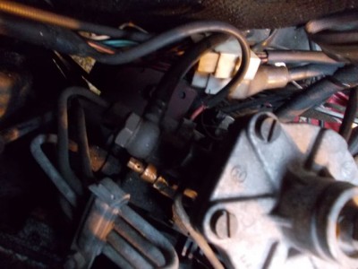

Pour les possesseurs de bremach équipés de moteurs SOFIM diesel atmo, une petite astuce mise en oeuvre cet été pour remédier à un démarrage difficile et fumées noires excessives.
Les photos concernent un moteur SOFIM 8140.07
vue du côté droit du moteur, la pompe à injection BOSCH au centre avec le câble d'accelerateur
A l'arriere de la pompe, assez difficile d'accès, on distinbgue au centre la tige de réglage de l'arrivée de gasoil
une vue plus détaillée avec en A la vis de réglage (écrou de 6mm) et en B l'écrou de 13 mm de blocage
Les fumées noires pouvant révéler une arrivée trop riche de gasoil au niveau de la pompe, j'ai dévissé de 1/8 eme de tour la vis de 6mm
après avoir dévissé le contre écrou de 13. L'effet est magique !!! J'ai du remonter un peu le réglage de ralenti, mais le moteur a retrouvé un fonctionnement normal.

ta pompe a injection une LDA
sinon tu a du perdre un peu en puissance non ???

il y a plusieurs véhicules atmo qui ont l'équivalent d'une LDA... c'est la compensation d'altitude.

la pompe à injection R342 qui équipe le SOFIM 8140.07 de mon bremach est d'origine, la LDA est présente sur toutes les docs que j'ai pu rassembler. Je n'ai pas constaté de perte de puissance, mais le réglage demande quelques essais pour trouver le compromis. Pour ma part, la vis de richesse était vraiment déréglée, et le démarrage difficile a disparu.

Attention à ne pas régler trop "pauvre" sinon problème de température... Je ne suis pas spécialiste diesel mais je sais qu'un mélange trop pauvre est néfaste pour les pistons/soupapes.
J'ai pas mal bidouillé la PI de mon vieux Disco 200 Tdi, je réglais pour arrêter de fumer EN CHARGE, j'ai une petite côte bien raide à côté de chez moi qui va bien pour faire çà...
Et, en effet, bien vu, pour enrichir il faut serrer la vis, et ouvrir pour diminuer le GO.

Cessez de parler de "richesse" en matière de moteur Diesel !
Le principe même du Diesel est de fonctionner en excès d'air.
La vis que vous avez touchée est le réglage de plein débit.
Elle ne sert en fait qu'a limiter le débit de gasoil dans les phases de pleine charge du moteur afin de garder les émissions de fumées dans le domaine du raisonnable.
Comme précisé plus haut dans le post, cette pompe est bien équipée d'un correcteur altimétrique et non d'une LDA.
Vos problèmes de démarrage sont plus lié à un mauvais réglage de l'avance qu'a un problème de réglage du débit.
