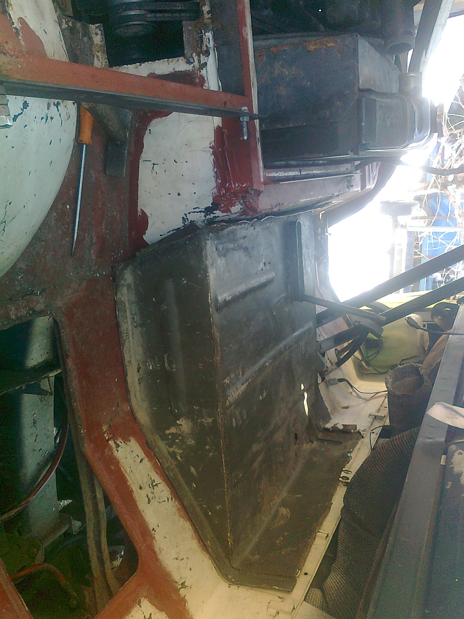

:?: @ Denis: Tu a quoi comme moulin sur ton TP3?
Messages : 3689
Re: Salut à tous!
Bender a écrit ::?: @ Denis: Tu a quoi comme moulin sur ton TP3?
Un simple 712 d'origine.
La trappe de la deuxième batterie est sur le tunnel, la batterie n'a pas changé de place (je pense). Elle est juste un peu moins accessible du fait de la hauteur du tunnel mais ça reste convenable (et puis on ne les démonte pas tous les jours :D ).
Serait-ce trop te demander de me faire un 'tite photo à l'occasion? ça pourrait m'inspirer... :)
Messages : 3689
Re: Salut à tous!
photos à voir ici :
https://plus.google.com/photos/11106521 ... 343Z_Y70Qw

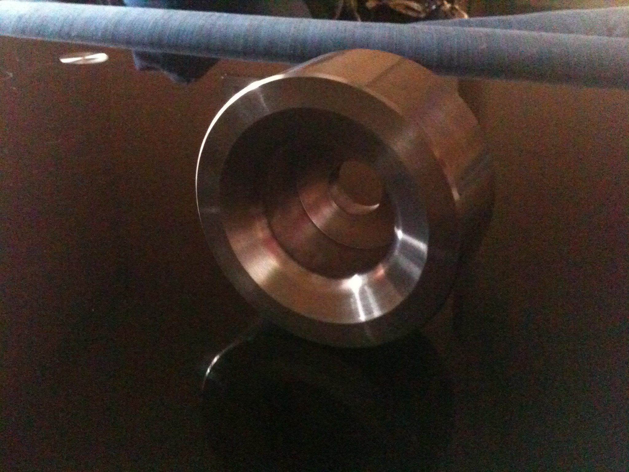

Et voici ma nouvelle poulie pour l'alternateur/pompe à vide (provenance HJ80 24v) tournée bénévolement par mon frangin:
Reste plus qu'à usiner les gorges! Puis faire de même pour la pompe de DA, je suis parti sur une pompe de Nissan Patrol GR qui a une pression d'huile au ralenti d'environ 90bar, ça devrait suffire pour faire tourner le vérin de DA! 8)

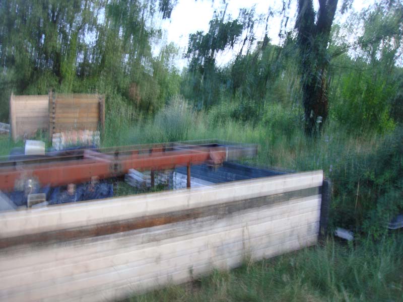

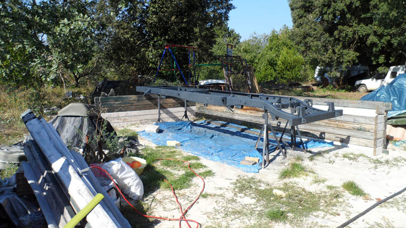

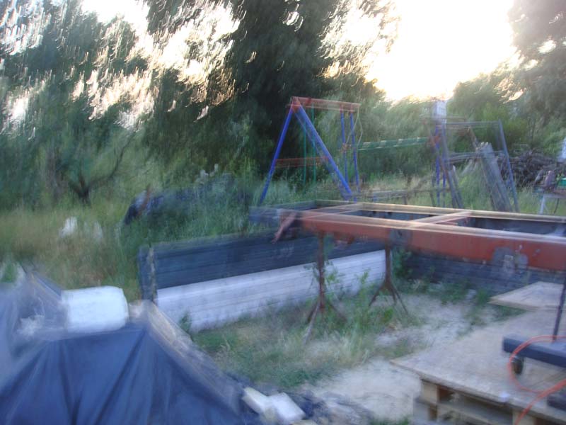

Aujourd'hui, le châssis du TP3 a pris 50cm de rallonge..
Les photos sont floues, je ne m'en suis rendu compte qu'une fois les photos transférées sur l'ordi...
La suite au prochain épisode!

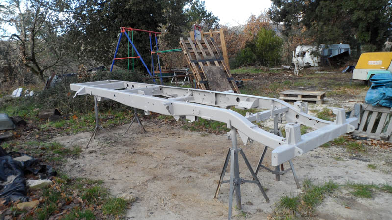

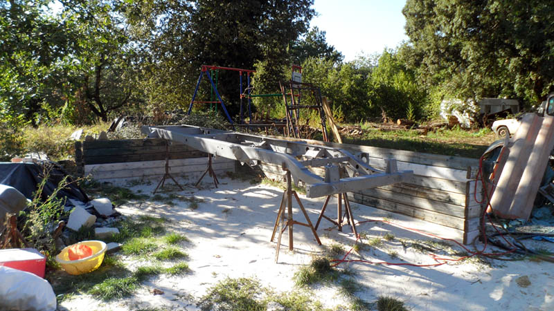

La peinture est terminée depuis le mois d'Octobre. Sur le châssis, j'ai bien protégé en mettant deux couches d'apprêt anti-rouille epoxy puis trois couches de finition. Avec ça, le châssis du TP3 devrait être tranquille pour une décennie!

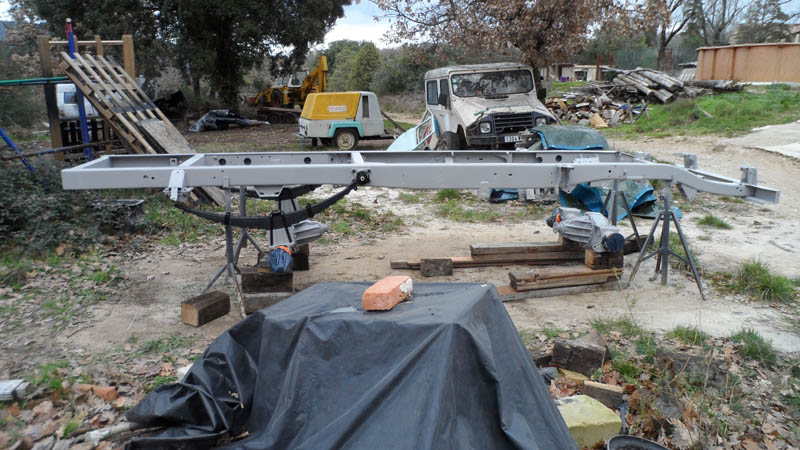

Les travaux avancent en fonction du temps et des finances.. Deux potes m'ont filé un coup de main y'a une dizaine de jours pour replacer les ponts AV & AR, c'est à cette occasion que j'ai pris quelques photos.
A ce moment même, seul le pont AR est solidaire du châssis, je dois d'abord ajouter deux lames de ressort sur chacun de mes paquets AV (9 lames à l'origine) avant de solidariser le pont AV. Une fois que ce sera fait, viendra le remontage pur et dur du camion, il me faudra virer les chandelles qui soutiennent le châssis et foutre des cales en bois sous les extrémités des pont puis poser le nouveau moteur 720T ainsi que la nouvelle BT 2 leviers et tous les accessoires.. Tout ça c'est pour le mois de Janvier!
Châssis sablé
Châssis sablé
Châssis appêté
Châssis appêté
Châssis peint
Châssis peint

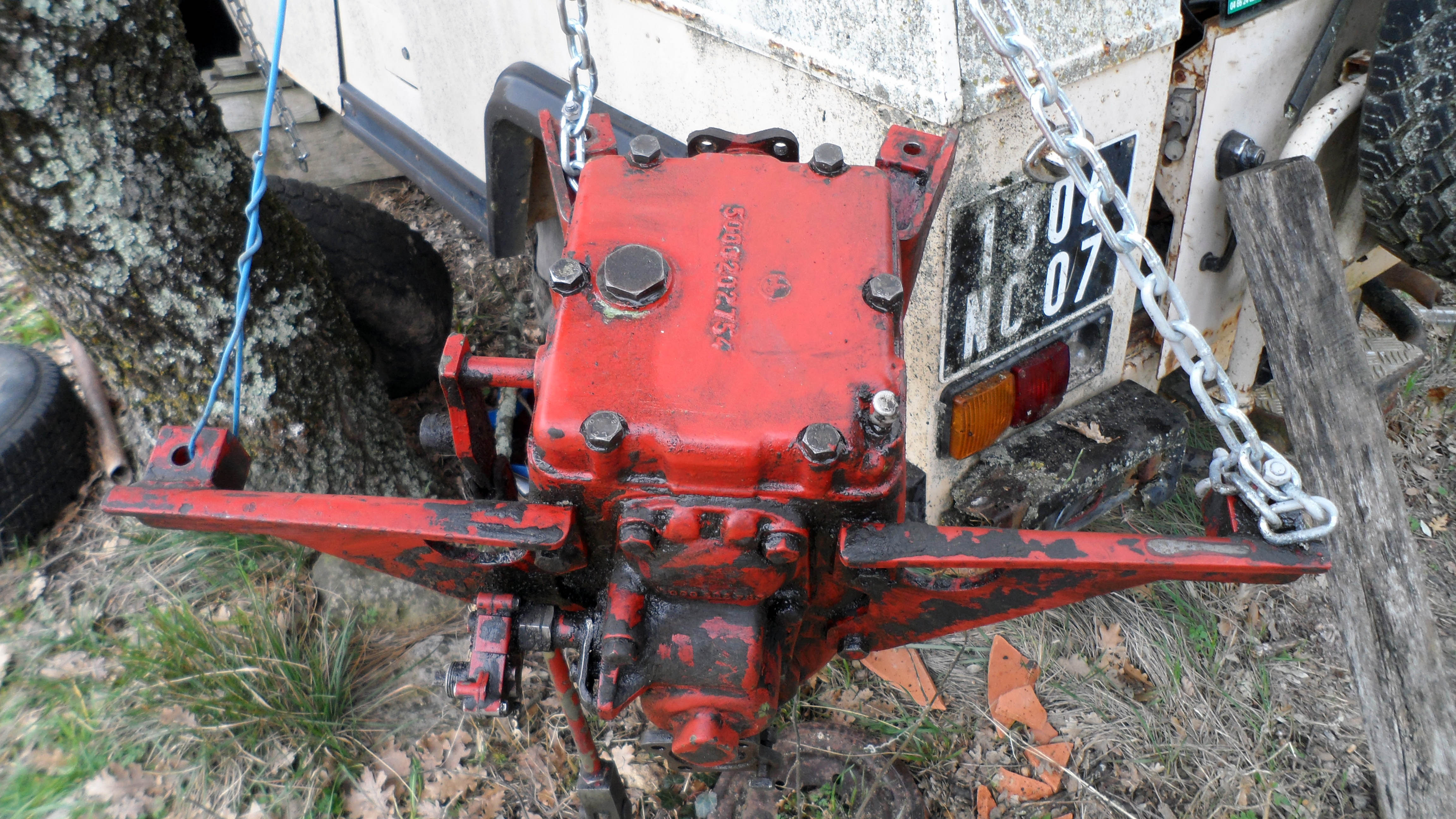

Voilà ma nouvelle boîte de transfert 433 que je suis allé prélever sur un autre TP tout récemment. Demain je profite des 20° qu'on se tape l'après-midi par ici pour la sabler grossièrement et y mettre un coup d'apprêt.
Nouveau transfert.
Nouveau transfert.

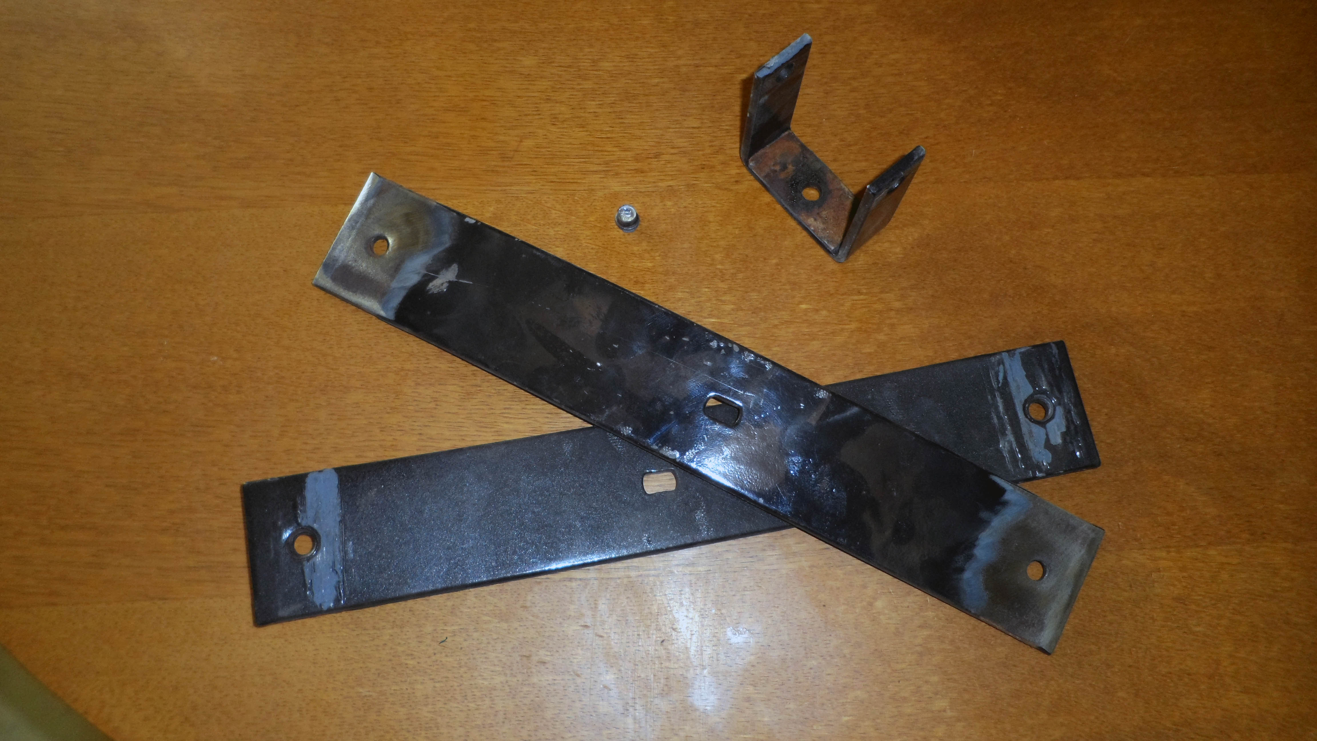

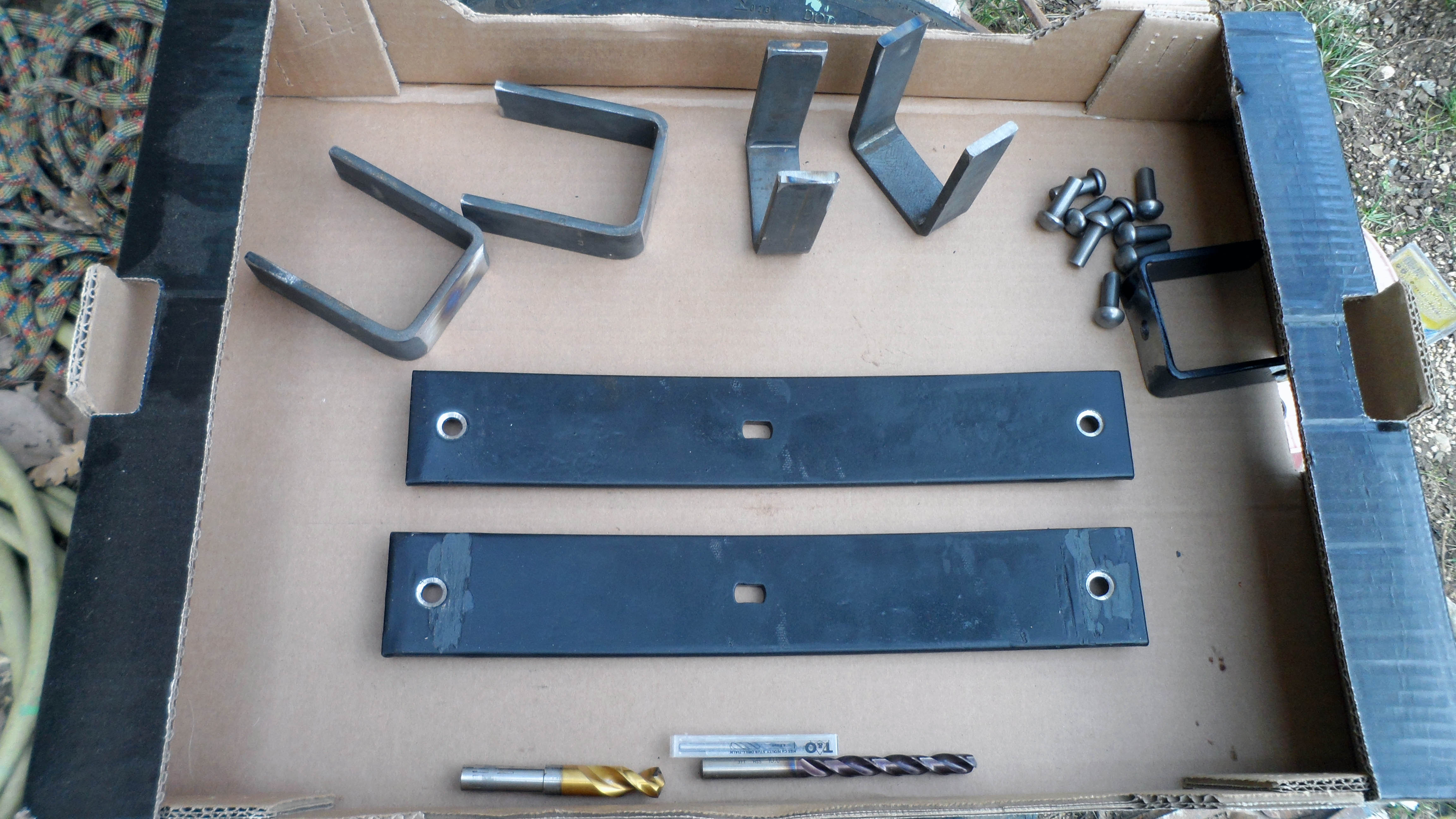

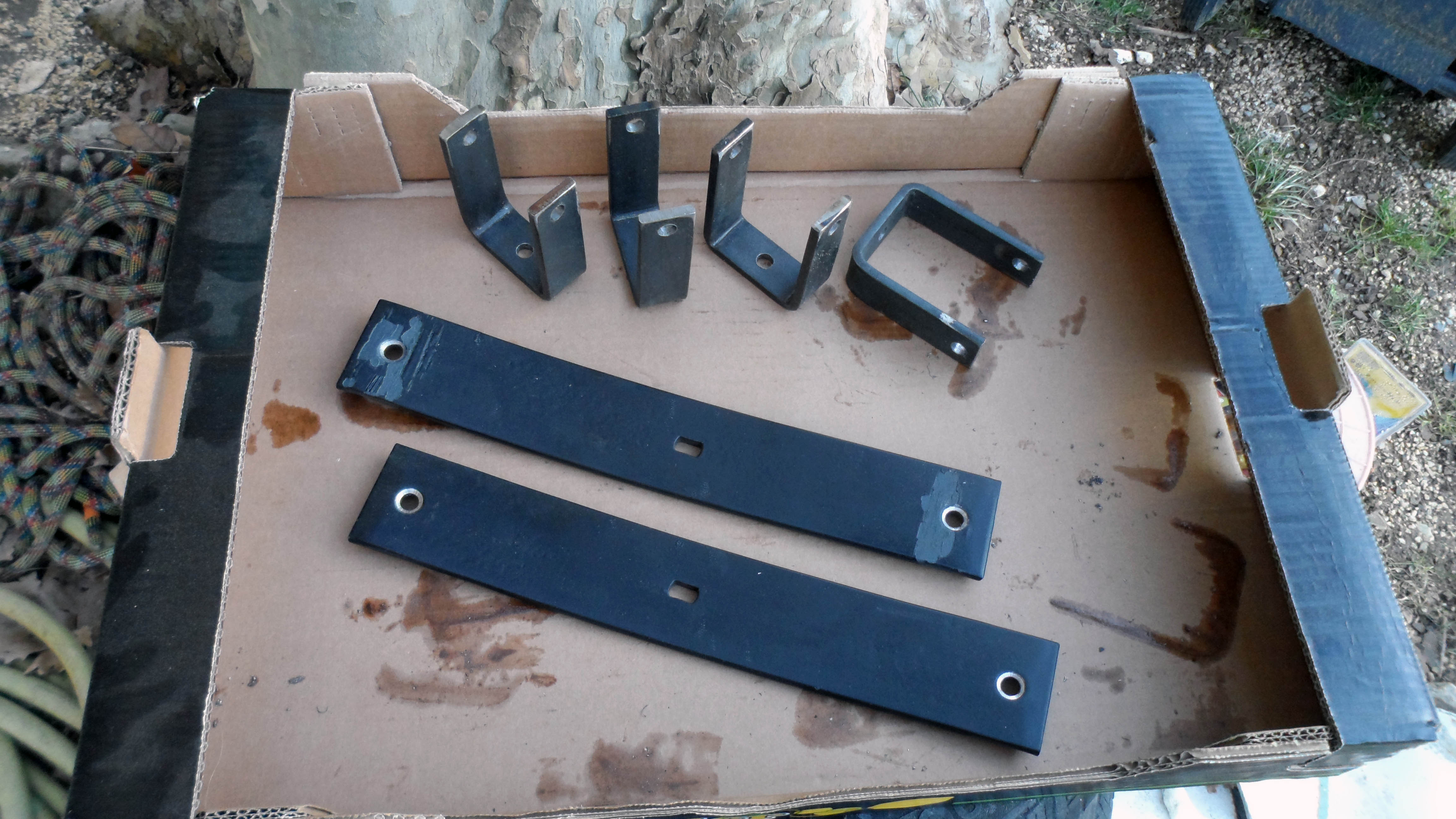

Dans l'optique d'ajouter deux lames supplémentaires à l'avant, je me suis découpé des languettes de métal que j'ai fait plier par un ami ferronnier. Ces "u" serviront à remplacer les liens rivetés sur les lames inférieures de mes paquet à l'avant.
J'ai repercé le trou de mes lames destiné aux rivets, passant de 9mm à 10mm car je n'ai trouvé que des rivets en 8mm ou en 10mm.
