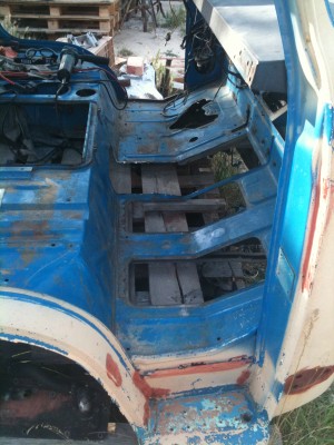

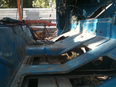

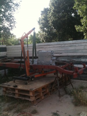

La préparation du 720 et terminée. J'ai complétement démonté le bloc, contrôlé les pièces d'usure, remis en peinture puis j'ai tout remonté en prenant soin de changer tous les joints. Aujourd'hui j'ai présenté les deux supports de cloche de BV d'origine du TRM2000 sur mon châssis, demain je n'aurais plus qu'à les pointer par soudure à l'arc et à percer/boulonner.
En fin de journée, j'ai commencé à découper le milieu de mon plancher de cabine afin d'y réaliser un tunnel d'air pour le refroidissement du nouveau moteur. Demain j'irais chez mon métallier afin de faire plier le dit tunnel qui sera soudé ce weekend tout comme les deux rallonges au cul de mon châssis de 50cm.
