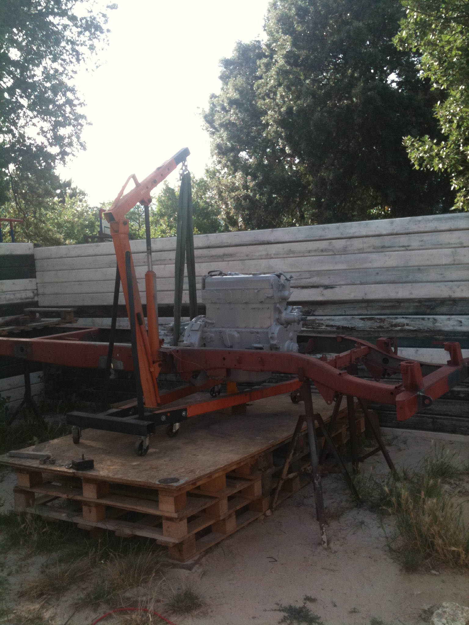

Voilà, c'est le TP tel qu'il était au mois d'Août. Je prendrais de nouvelles photos une fois la peinture achevée mais pour l'instant j'ai un problème important à régler, je n'ai plus de compresseur d'air pour continuer les travaux...

Salut Sylvain, j'ai doucement commencé la préparation du 720, autrement j'ai présenté les supports sur le châssis. Verdict: au niveau des supports, en découpant un peu, ça passe dans le U. Sinon au niveau du châssis, dans le U, à l'endroit où viennent se loger les supports il y a un départ de renfort intérieur qu'il va falloir soigneusement découper. Mais cela, je le ferais une fois le moteur préparé comme ça je pourrais le présenter directement au dessus à l'aide du portique et je pourrais calculer la position exacte et voir si ça va le faire ou non... Je croise les doigts, dès que ce sera fait, je posterais les photos. Bonne soirée.
Je précise pour ceux qui ne savent pas que j'ai récupéré les supports AR du moteur sur le TRM. Ils m'ont étés aimablement découpés et dé-rivetés au chalumeau, du très bon boulot au passage!

Quelques nouvelles de mon TP3...
La préparation du 720 et terminée. J'ai complétement démonté le bloc, contrôlé les pièces d'usure, remis en peinture puis j'ai tout remonté en prenant soin de changer tous les joints. Aujourd'hui j'ai présenté les deux supports de cloche de BV d'origine du TRM2000 sur mon châssis, demain je n'aurais plus qu'à les pointer par soudure à l'arc et à percer/boulonner.
En fin de journée, j'ai commencé à découper le milieu de mon plancher de cabine afin d'y réaliser un tunnel d'air pour le refroidissement du nouveau moteur. Demain j'irais chez mon métallier afin de faire plier le dit tunnel qui sera soudé ce weekend tout comme les deux rallonges au cul de mon châssis de 50cm.
A bientôt!
