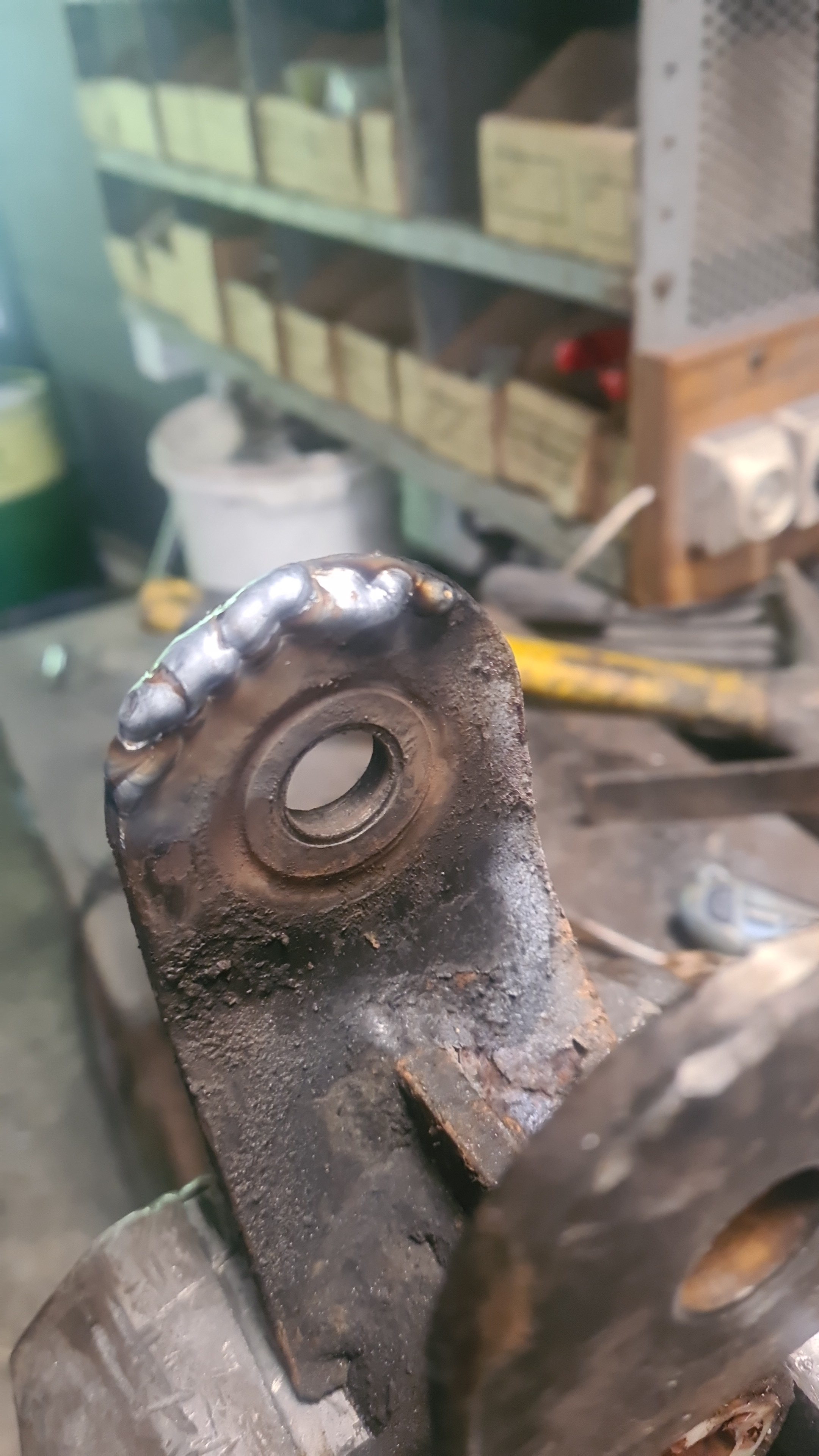

quelques news ...
j'ai commencé par les silentbloc de lames...
ensuite j'ai sorti le moteur pour: passer de distri à chaîne a distri courroie,refaire tout les joints moteur et notamment le joint de carter semelle,enlever les goujons du collecteur d'échappement (dont un casser dans la culasse ) et passer en vis btr de 10
j'en profiterai pour sabler le châssis et toute la baie moteur...

J'ai également remplacé les coussinets de ressort cette année. En fait, seuls ceux du bas, à l'arrière, sont usés.
Sur le moteur neuf, remplacez le tuyau en plastique entre la pompe à eau et la culasse.
Dans mon cas, les goujons du cylindre 4 du collecteur d'échappement sortent toujours. J'ai changé pour du M10 maintenant c'est serré.
Salutations Ralf d'Allemagne

pareil chez moi: seul les silentbloc a l'arrière des lames est usé,les silentbloc simple,a l'avant sont dans un état satisfaisant ... :thumbup:
