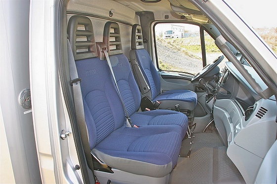

Comme je l'ai écrit, il existe des versions avec banquette double, sièges Isri, modèles Iveco.
Bon, sur ces modèles anciens, qu'une ceinture ventrale au milieu imposant les sièges isofix sur le trois points…
Mais une versions bien sympathique avec le siège rabattable, pour le passage "d'urgence" depuis la cellule…
Donc, une solution serait de cherchez chez iveco en ensemble, et comme je suis pointilleux, avec un accoudoir pour le siège conducteur… et pas ruiné…
On en vois de temps à autre… mais souvent avec la ventrale et ça m'ennuie.
De plus ces modèles étant des Isri de la même époque/conception… Donc avec un dossier pas vraiment plus haut!
L'autre solution, prendre son chéquier et aller chez monsieur Iveco pour du neuf… (avec deux ceinture siouplait)

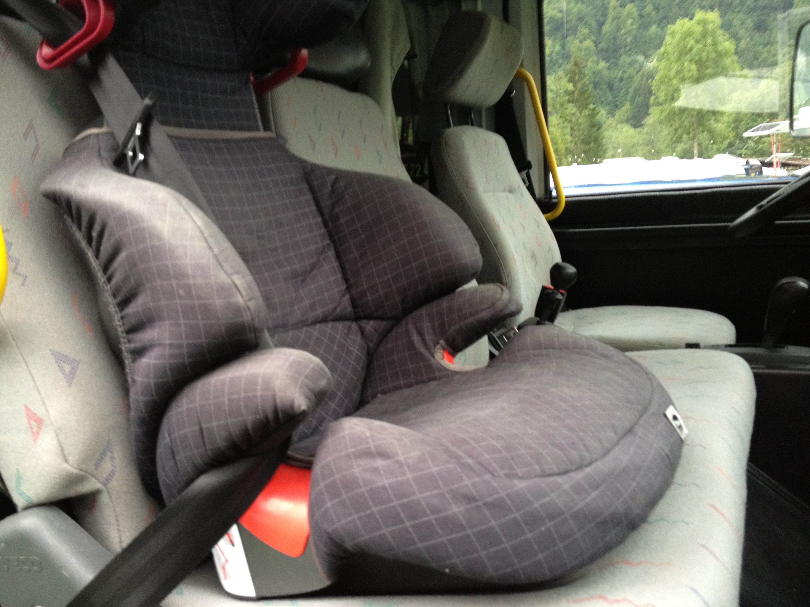

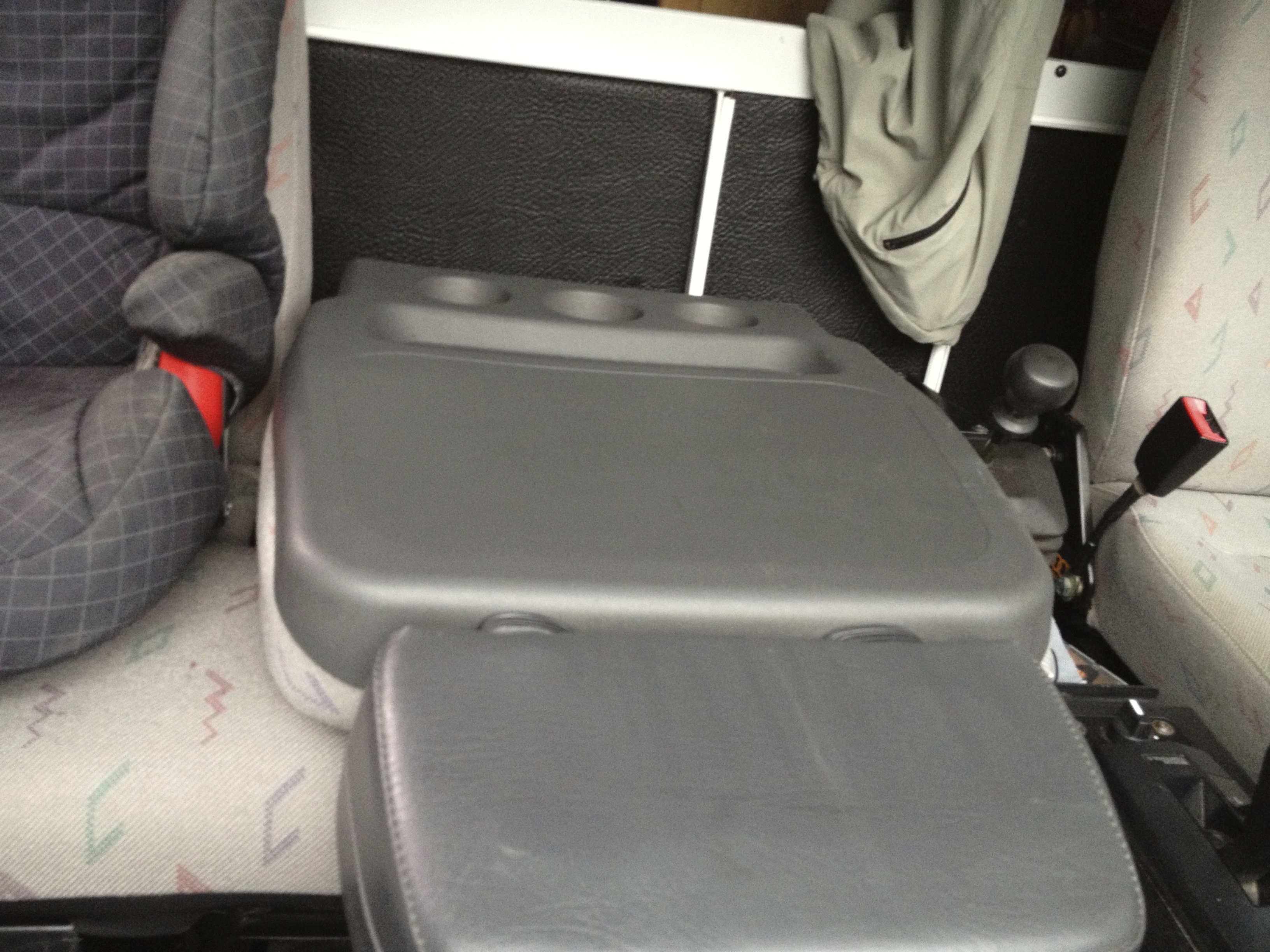

pour te faire une idée, c'est du fait maison pour le sm8 ; BB de 15 mois. Le siège bouclier est assez large au niveau de l'appui-tête

Impressionnant le (les?) sièges… Mais il est où le mouflets
là-dedans?
Mais bon, comme souvent je me préoccupe plus des animaux que des humains, et je constate qu'il n'y a rien pour le chien…
Connais-tu les ceintures de sécurité pour chien? Voir les cages?
(le TCS fait aussi des tests…)
