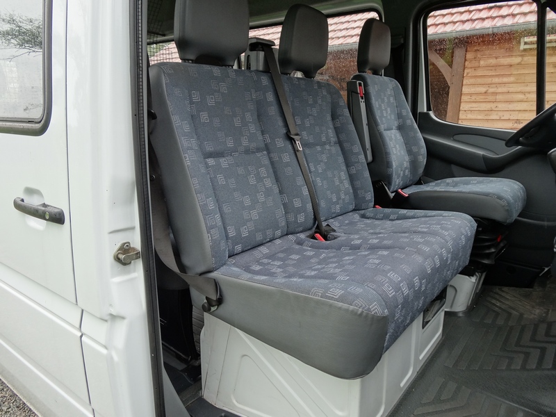

La famille de Monsieur et Madame Duro allant s'agrandir, je cherche à changer les deux sièges individuelles de ma cabine par une banquette deux places avec ceintures 2x 3 points et un siège conducteur, si possible avec accoudoirs côté intérieur.
Cela a déjà été fait avec du matériel Iveco (sièges Isri si je ne m'abuse) mais j'ai découvert récemment dans mes recherches qu'il existe une version cuir (même si une tissus me suffirait) chez Mercedes et son sprinter.
Je suis donc à la recherche d'un ensemble (cuir ou tissu) si vous croiser un véhicule neuf accidenté, ou d'une banquette seule dans le cas où vous la changeriez pour des sièges individuel! (échange possible avec des sièges cuir BMW).
Ou tout autre piste….
Merci d'avance, Monsieur Duro.

J'ai installé une banquette arrière d'un vito avec 2 ceintures 3 points intégrées et c'est pratique si tu as la place car c'est un peu plus long...je peux te donner les dimensions si ti veux, ça te fera une piste de recherche supplémentaire.
Auparavant j'avais fait la même chose dans l'iveco avec une banquette d'origine t4 ou t5 de chez Ww car elles ont l'avantage d'être un peu moins longues que les autres et de rentrer partout. Une autre piste? En plus Il y en a en cuir....
Donc si je comprends bien il te faut juste une banquette avec 1 ceinture centrale 3 points intégrée et le système pour recevoir la ceinture (3 points) qui devrait être installé sur la carrosserie du duro... Pas toujours simple à rendre compatible il vaut mieux acheter la ceinture en même temps ou au moins de la même marque.
Et pour finir c'est une sacrée bonne nouvelle!!

Ha oui je peux regarder, mais il me semblait que le deuxième siège était un peu limite petit non?gradateur a écrit :une banquette d'origine t4 ou t5 de chez Ww car elles ont l'avantage d'être un peu moins longues que les autres et de rentrer partout. Une autre piste?
Non justement, je veux la banquette avec les ceintures (enrouleurs etc..) déjà intégré et 3 points.gradateur a écrit :Donc si je comprends bien il te faut juste une banquette avec 1 ceinture centrale 3 points intégrée et le système pour recevoir la ceinture (3 points) qui devrait être installé sur la carrosserie du duro... Pas toujours simple à rendre compatible il vaut mieux acheter la ceinture en même temps ou au moins de la même marque.
Parce que j'ai déjà les homologations pour le faire…
Après le siège conducteur n'est pas forcément nécessaire, mais j'aime pas
Mais si pour moi j'aimerais ça….
(mais je trouve pas la version banquette

Les Duro civiles comme militaires sont équipés de sièges Isri, en tissu pour les premiers, un soyeux skai kaki pour les seconds.
Le chauffeur peut régler l'avance, la hauteur d'assise avant et arrière et donc l'inclinaison, et l'inclinaison du dossier.
Le co-pilote ne règle que l'inclinaison du dossier.
Le skia a pour lui la facilité de nettoyage…. et (pour certain c'est un avantage recherché) d'avoir sur vos fesses l'effet d'une combi latex dans une soirée SM surchauffée!
Les versions civiles sont identique hormis un tissu au goût certain, venu tout droit des années 80 et inchangé depuis.
J'ai pensé un instant faire refaire les housses pour ces sièges sur mesure, ou les commander chez le fabricant.
Mais je n'aime pas ces sièges pour une seule raison. La hauteur du dossier est trop basse, n'offrant pas d'appuis pour les épaules, et comme je suis grand, le dossier m'arrive au niveau des omoplates…. bof.
Ces sièges ne sont pas suspendu, et offres, au dessous, des places de rangements.
Le tunnel moteur n'est pas haut, mais large, et interdit l'installation de sièges à embases larges (mais un Recaro commande électrique passe juste)
Désolé jusque là j'ai pas de photos.
Comme je l'ai écrit, il existe des versions avec banquette double, sièges Isri, modèles Iveco.
Bon, sur ces modèles anciens, qu'une ceinture ventrale au milieu imposant les sièges isofix sur le trois points…
Mais une versions bien sympathique avec le siège rabattable, pour le passage "d'urgence" depuis la cellule…
Donc, une solution serait de cherchez chez iveco en ensemble, et comme je suis pointilleux, avec un accoudoir pour le siège conducteur… et pas ruiné…
On en vois de temps à autre… mais souvent avec la ventrale et ça m'ennuie.
De plus ces modèles étant des Isri de la même époque/conception… Donc avec un dossier pas vraiment plus haut!
L'autre solution, prendre son chéquier et aller chez monsieur Iveco pour du neuf… (avec deux ceinture siouplait)
Bon…. vous imaginez le résultat des courses…
Alors voilà, je cherches diverse solutions.
Le siège Isri suspendu (avec petite course) qui permet encore de la place sous le siège:
Par contre, pas de baquet pour moi dans un camion de voyage. Parce que perso je trouve ça très inconfortable. (j'ai un autre Duro pour ce genre de truc)
Et surtout, mais alors surtout jamais de harnais fixe. Un fois sanglé, si tu dois prendre des lunettes sur le tbd, faire un truc sur le gps, prendre un ticket de péage, impossible de bouger de ton siège!! (et tu te pètes les épaules…)
Non le siège plus haut et un harnais ventral mais les épaules sont libres, sauf en cas de choc où tu es bien mieux tenu. Une sorte d'idéal à mes yeux pour nos utilisations….

Sur le Sprinter que je viens d'acheter, je vais supprimer ma banquette 2 places pour la remplacer par un siège 1 place (siège RIB).
Je pense que je changerais aussi mon siège conducteur, mais comme il est suspendu (mécanique), je voudrais garder la suspension. A voir avec RIB.
J'ai mis les banquettes sur le coin-coin, 1 banquette AR 3 places est déjà vendue, l'autre (AR 3 places aussi), en passe de l'être.
http://www.leboncoin.fr/equipement_auto/580200556.htm
Reste ma banquette avant 2 places avec 2 ceintures 3 points à enrouleurs et prétensionneurs de ceintures.
C'est un Sprinter 4x4 313CDI de 2003. La référence du tissu, c'est "Santos".
Bonne soirée et bonne année.
Michel
Michel
