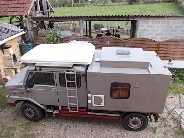

Une petite vue de mon brem avant les travaux d'octobre/novembre:

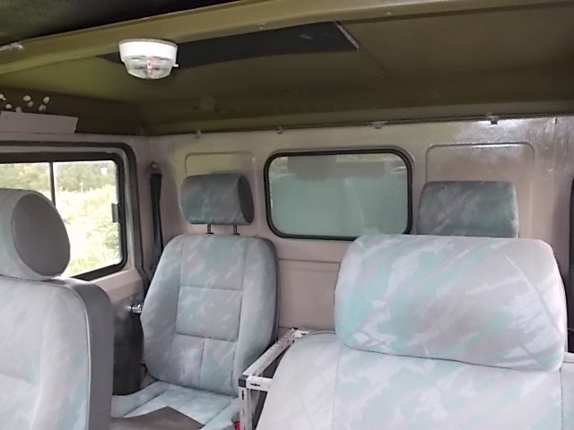

1/ Mise en place de deux sièges de renault espace à l'arrière de la cabine double en lieu et place de la banquette pompiers
fin de peinture de la cabine et mise en place de ceintures de sécurité

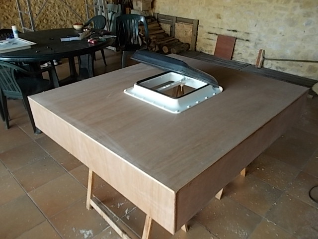

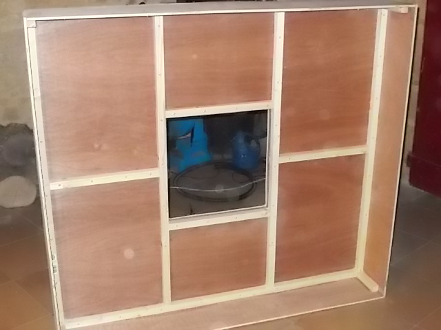

3/ construction de l'extension de toit: 130 cm x 115 cm x 20 cm de hauteur en ctp marine de 8mm et tasseaux de 27x27mm en sapin
Au départ j'avais prévu de faire un moule en bois et de faire la pièce en fibre de verre, mais les contraintes mécaniques faibles que subira
l'extension de toit m'ont poussées à simplifier le travail. Malgré tout, 3 couches de vernis marine et 2 couches de peinture.

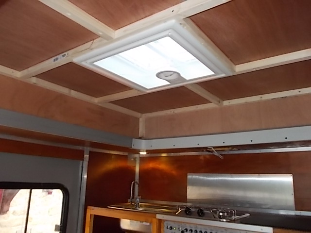

4/ mise en place du lanterneau FLAMMA 40x40

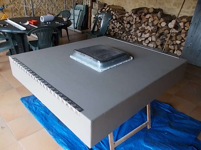

5/ construction de la structure métallique de l'extension de toit en cornière acier de 35X35mm
vue de l'intérieur
vue extérieure

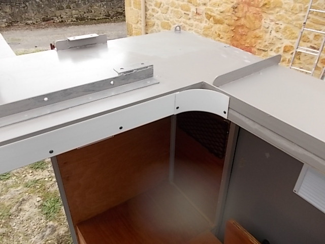

l'extension de toit terminée et peinte

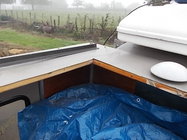

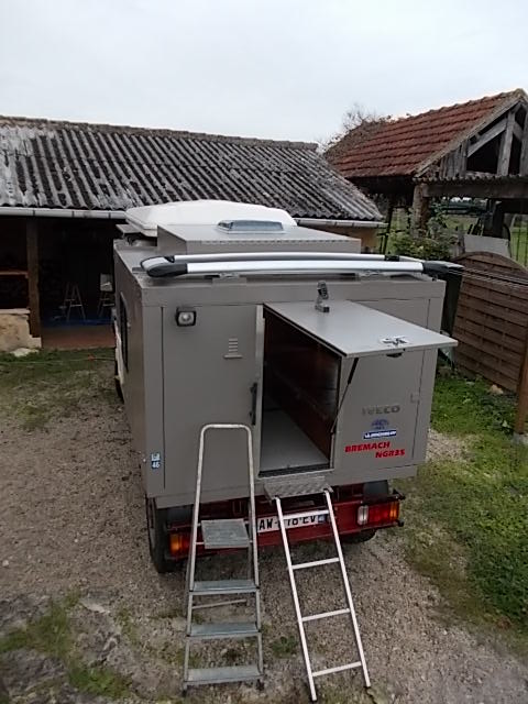

6/ cornières de finition et mise en place des fixations des la galerie green valley
L'extension de toit mise en place
et avec la galerie

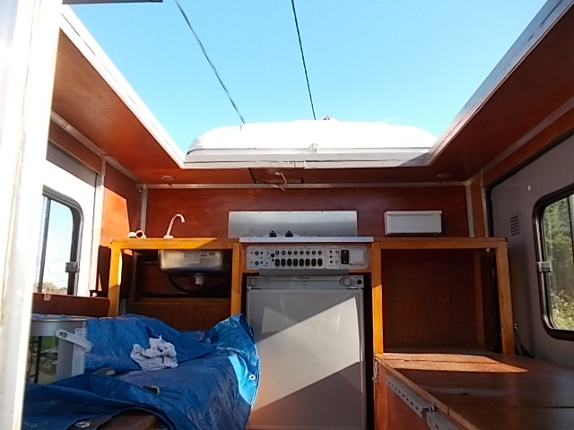

vue de l'intérieur
les prochaines étapes: les vérins de levage de l'extension, l'isolation en styrodur et finitions en moquette

Et l’extension de combien de cm va-t-elle se lever ? :roll:

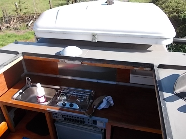

Quand je vois le lanterneau sur une surélévation comme celle-ci, je ne peux m'empêcher de penser que ceux qui étaient montés sur les caravanes (et camping-cars) Notin seraient plus adaptés, pour des exemples voir ici :
http://www.rccf.net/marques-caravanes-f ... notin.html
Les risques de les arracher en passant sous les branches sont très réduits et ils ont l'avantage de pouvoir rester en partie ouverts même sous la pluie, ce qui est plus "humide" avec un traditionnel :D

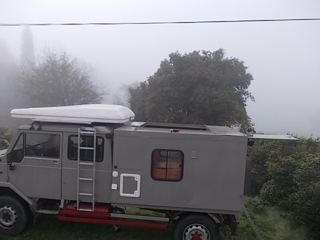

bonjour à tous,
l'extension de toit se lèvera de 40 cm, ce qui donnera une hauteur de 190 cm sur toute la partie centrale du caisson.
Si je met un système similaire à une tente de toit avec des croisillons, les 130 cms de long du caisson sont largement suffisants pour contenir les croisillons repliés.
Pour ce qui est du lanterneau, il est largement protégé par la tente de toit qui culmine plus haut.

lebouchern wrote:Pour ce qui est du lanterneau, il est largement protégé par la tente de toit qui culmine plus haut.
C'est bien ce que j'avais vu, il est protégé par la tente en marche avant, soit 99,99 % du temps. Pour avoir à moitié arraché le mien lors d'une marche arrière sous un arbre, je peux dire que cela arrive... :D

En effet, je n'ai pas pensé à la marche arrière.
Cela étant, le support de galerie me permettrait assez facilement de mettre en place un u de protection tubulaire

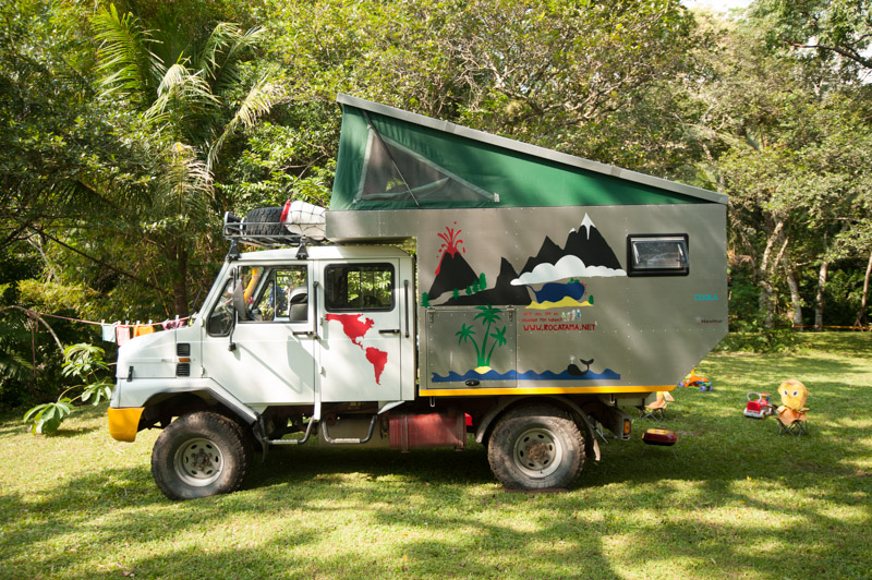

J'ouvre une page et qui je retrouve, les Cro's. Bon alors pour satisfaire votre curiosité insaisissable, allez donc voir cette petite famille allemande, http://rocatama.net/en qui a eu la bonne idée de racheter ce Bremach en France, d'en faire ceci et de traverser les Amériques en ce moments, j’étais avec eux la semaine dernière.

bucephale4x4 wrote:J'ouvre une page et qui je retrouve, les Cro's. Bon alors pour satisfaire votre curiosité insaisissable, allez donc voir cette petite famille allemande, http://rocatama.net/en qui a eu la bonne idée de racheter ce Bremach en France, d'en faire ceci et de traverser les Amériques en ce moments, j’étais avec eux la semaine dernière.
Incroyable, il m'a fait envie!
Bon hiver a tous, du Mexique.
Marc
:D Coucou Marc,
Merci pour ce lien très sympa, un chouette petit camion et une tite famille nageant dans le bonheur, super!
Bonne continuation à toi au pays des sombreros Image
