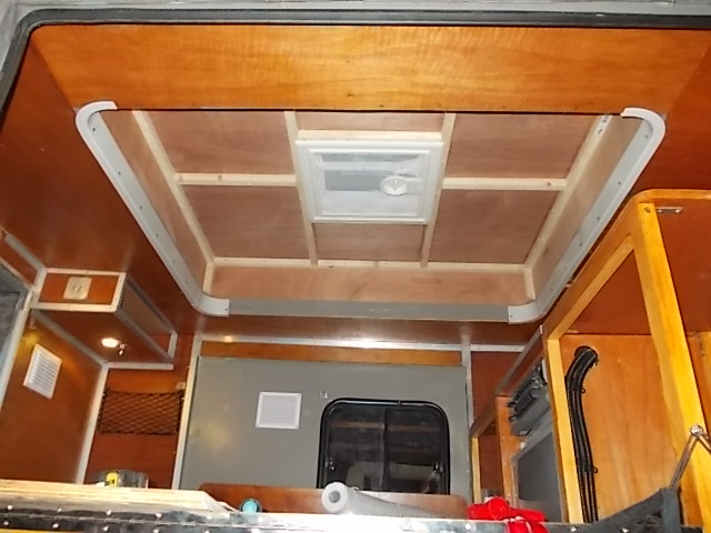

Une petite vue de mon brem avant les travaux d'octobre/novembre:
1/ Mise en place de deux sièges de renault espace à l'arrière de la cabine double en lieu et place de la banquette pompiers
fin de peinture de la cabine et mise en place de ceintures de sécurité
2 / percement du toit du caisson
3/ construction de l'extension de toit: 130 cm x 115 cm x 20 cm de hauteur en ctp marine de 8mm et tasseaux de 27x27mm en sapin
Au départ j'avais prévu de faire un moule en bois et de faire la pièce en fibre de verre, mais les contraintes mécaniques faibles que subira
l'extension de toit m'ont poussées à simplifier le travail. Malgré tout, 3 couches de vernis marine et 2 couches de peinture.
4/ mise en place du lanterneau FLAMMA 40x40
5/ construction de la structure métallique de l'extension de toit en cornière acier de 35X35mm
vue de l'intérieur
vue extérieure
l'extension de toit terminée et peinte
6/ cornières de finition et mise en place des fixations des la galerie green valley
L'extension de toit mise en place
et avec la galerie
vue de l'intérieur
les prochaines étapes: les vérins de levage de l'extension, l'isolation en styrodur et finitions en moquette

bonjour à tous,
l'extension de toit se lèvera de 40 cm, ce qui donnera une hauteur de 190 cm sur toute la partie centrale du caisson.
Si je met un système similaire à une tente de toit avec des croisillons, les 130 cms de long du caisson sont largement suffisants pour contenir les croisillons repliés.
Pour ce qui est du lanterneau, il est largement protégé par la tente de toit qui culmine plus haut.

C'est bien ce que j'avais vu, il est protégé par la tente en marche avant, soit 99,99 % du temps. Pour avoir à moitié arraché le mien lors d'une marche arrière sous un arbre, je peux dire que cela arrive...lebouchern a écrit :Pour ce qui est du lanterneau, il est largement protégé par la tente de toit qui culmine plus haut.

En effet, je n'ai pas pensé à la marche arrière.
Cela étant, le support de galerie me permettrait assez facilement de mettre en place un u de protection tubulaire

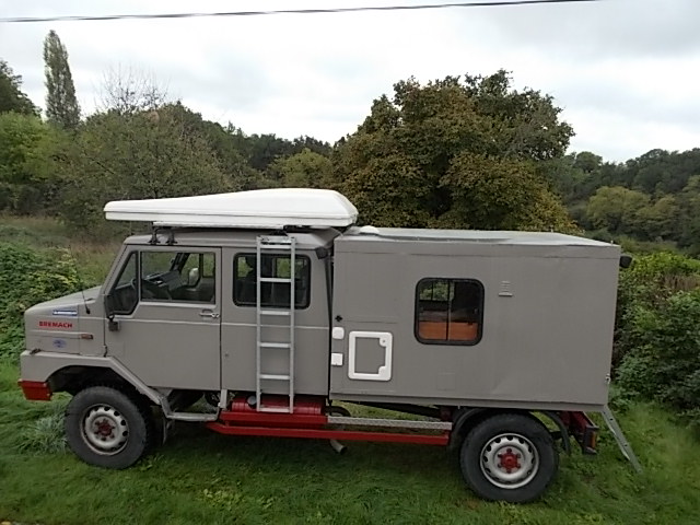

J'ouvre une page et qui je retrouve, les Cro's. Bon alors pour satisfaire votre curiosité insaisissable, allez donc voir cette petite famille allemande, http://rocatama.net/en qui a eu la bonne idée de racheter ce Bremach en France, d'en faire ceci et de traverser les Amériques en ce moments, j’étais avec eux la semaine dernière.Famille Cromagnon a écrit ::thanks: de la réponse et juste encore une question.....![]()
Quel est l'empattement de ton véhicule ?
Incroyable, il m'a fait envie!
Bon hiver a tous, du Mexique.
Marc

Merci pour ce lien très sympa, un chouette petit camion et une tite famille nageant dans le bonheur, super!
Bonne continuation à toi au pays des sombreros

Merci Marc de nous faire découvrir cette agréable réalisation par une famille allemande très sympa et avec beaucoup d'énergie et de créativité .
Belle réalisation du Bremach très agréable avec ses coloris dynamiques .... Félicitations à toute la famille allemande !!!!
Bon voyage à tous
