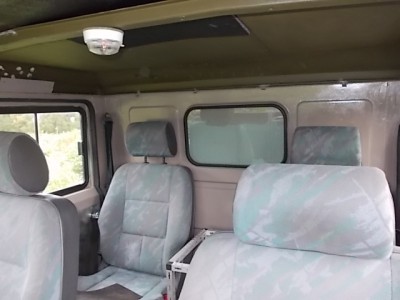

1/ Mise en place de deux sièges de renault espace à l'arrière de la cabine double en lieu et place de la banquette pompiers
fin de peinture de la cabine et mise en place de ceintures de sécurité

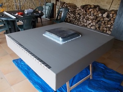

2 / percement du toit du caisson
3/ construction de l'extension de toit: 130 cm x 115 cm x 20 cm de hauteur en ctp marine de 8mm et tasseaux de 27x27mm en sapin
Au départ j'avais prévu de faire un moule en bois et de faire la pièce en fibre de verre, mais les contraintes mécaniques faibles que subira
l'extension de toit m'ont poussées à simplifier le travail. Malgré tout, 3 couches de vernis marine et 2 couches de peinture.

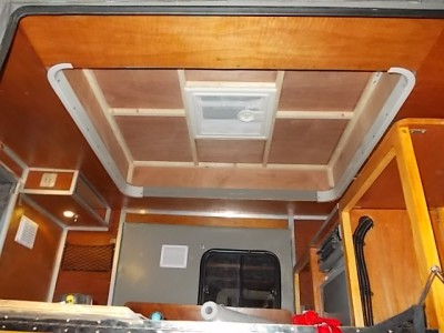

4/ mise en place du lanterneau FLAMMA 40x40
5/ construction de la structure métallique de l'extension de toit en cornière acier de 35X35mm
vue de l'intérieur
vue extérieure
l'extension de toit terminée et peinte

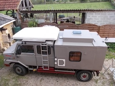

6/ cornières de finition et mise en place des fixations des la galerie green valley
L'extension de toit mise en place
et avec la galerie
vue de l'intérieur
les prochaines étapes: les vérins de levage de l'extension, l'isolation en styrodur et finitions en moquette
