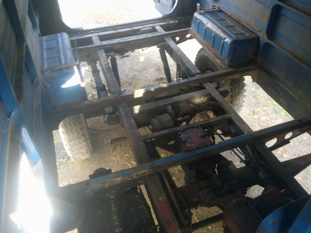

-Ça fume dans le fourgon, les gaz d’échappement passe a travers le plancher d'origine et au bout de quelques kilomètres, ça pique les yeux !

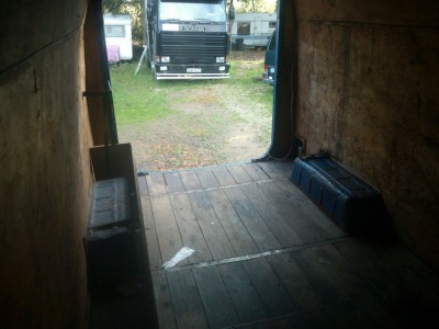

Mission numéro 1: Changer le plancher pour arrêter de s'intoxiquer
Plancher d'origine
Plancher d'origine
Plancher d'origine
Plancher d'origine

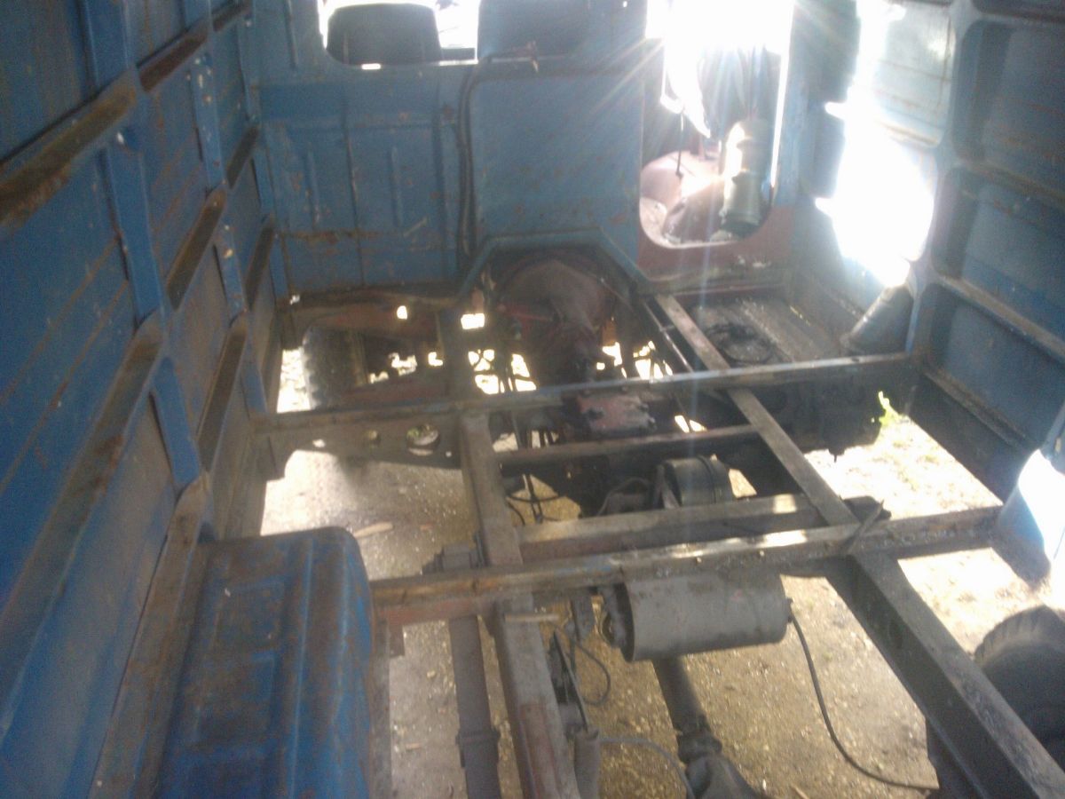

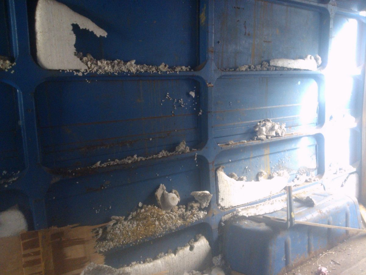

Première surprise : le polystyrène qui servait d'isolation avait complétement fondu du coté passager... Le camion de pompier a du passer un peu trop près d'un feu !

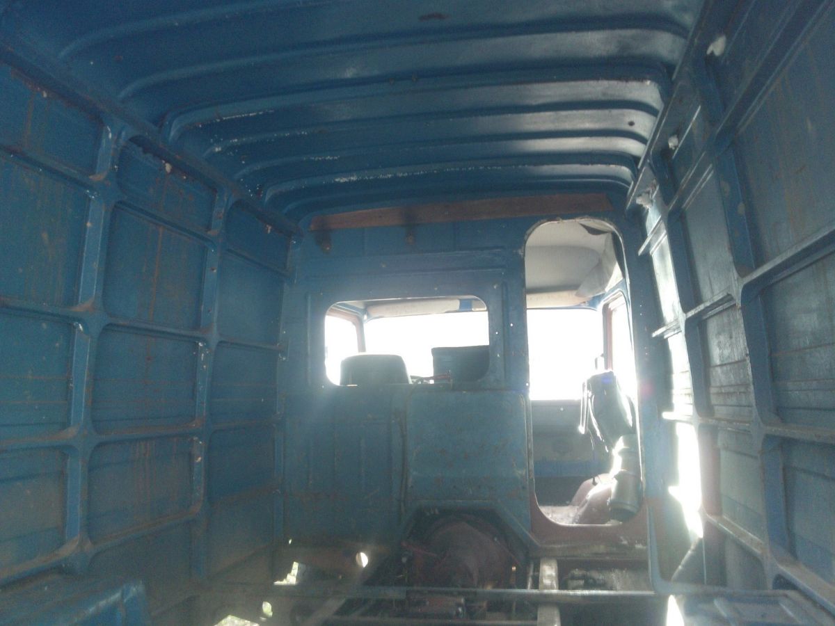

Mise a nu
Mise a nu
Mise a nu
Mise a nu
Mise a nu
Mise a nu
Mise a nu
Mise a nu
Un bon coup de Kars**r et Hop :
Mise a nu
Mise a nu
La suite au prochain épisode (pluvieux ?)

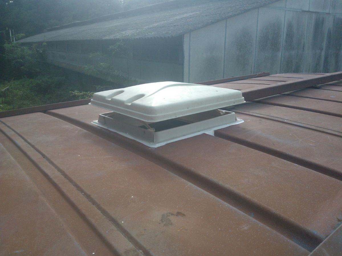

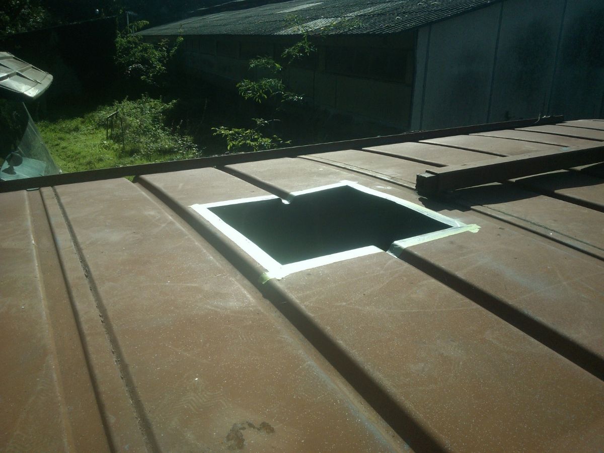

Quelques photos de l'avancée des travaux (il pleut encore aujourd'hui) :
Pose du lanterneau
Pose du lanterneau
Pose du lanterneau
Pose du lanterneau

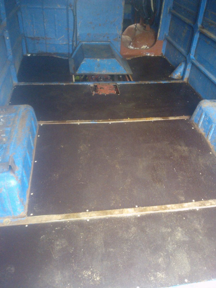

Le nouveau plancher

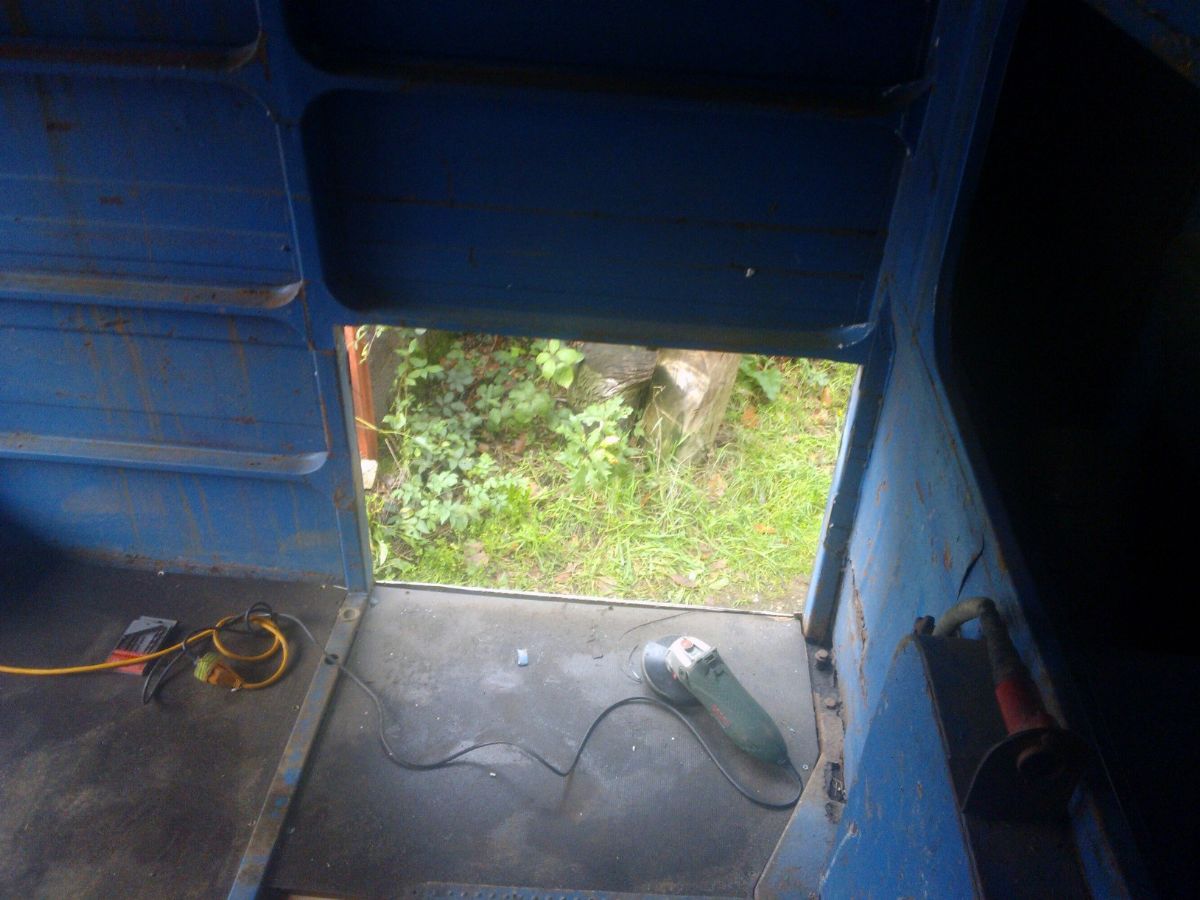

Fabrication de la trappe d'accès au (futur) coffre

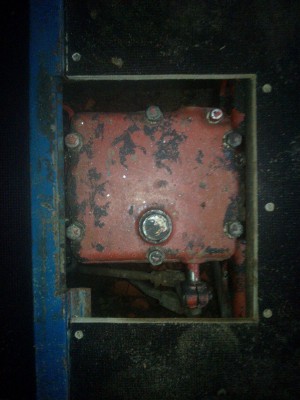

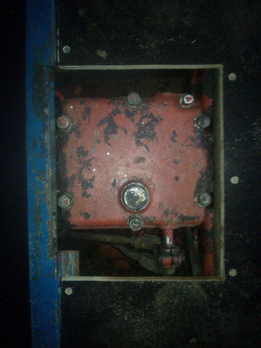

Whop hop hop ! Attention à ta trappe d'accès à la BT, elle me semble un peu juste ! Si tu veux pouvoir bricoler dessus tranquille, la déposer, ça risque d'être tendu.
Tu n'isoles pas ton plancher ?
Bravo pour la trappe et le lanterneau, joli boulot !

Cubitus a écrit :Whop hop hop ! Attention à ta trappe d'accès à la BT, elle me semble un peu juste ! Si tu veux pouvoir bricoler dessus tranquille, la déposer, ça risque d'être tendu.
Je ne peux pas la faire plus profonde, il y a une traverse, déjà, et pour la largeur, il me semble que j'ai gardé celle d"origine... Mais j'ai un doute, du coup !
Je ne compte pas l'isoler dans le coffre, et pour le reste du fourgon, je ferais un second plancher

Jerry a écrit :Je ne peux pas la faire plus profonde, il y a une traverse, déjà, et pour la largeur, il me semble que j'ai gardé celle d"origine... Mais j'ai un doute, du coup !
Cette traverse que tu parles moi je l'ai coupé pour faire une très grande trappe
regarde là:

OK ! Mais je parlais de l'autre traverse, vers l'arrière du véhicule... Mais l'idée est bonne
Pensez vous que je devrais l'élargir ? Sachant que la partie entre la trappe de visite de la BT et le cache métallique de la BV est démontable ?

Bin c'est vrai que pour démonter (enlever) la BT une trappe plus large me semble utile. Moi elle fait la même largeur que celle de la BV, et j'en ai quand même un peu bavé (mais j'ai aussi de l'isolant en dessous de mon plancher qui m'a gêné...). Là tu peux juste accéder au dessus de ta BT, ce qui te permet d'ouvrir le couvercle sup. Je pense qu'on peut faire pas mal de chose comme ça, mais bon. Mieux vaut prévoir avant, je pense, qu'une fois tout l'aménagement posé. Pour la démonter il faut accéder aux boulons qui sont sur les supports avants et arrières (silent blocs). Avant pas de problème, mais arrière ils sont sous ton plancher. Il faut pouvoir les sortir par le haut...

Pour reprendre avec ta trappe ... il est important de dégager l'accès à l'arbre intermédiaire boite de vitesse / boite de transfert ... car si tu as besoin de le graisser ou tout simplement le resserrer ou le démonter (car cette pièce peut casser) c'est carrément plus accessible par le haut.
Si cet arbre pète tu es immobilisé ... et venir réparer cette me...de par le bas je t'explique pas la galère ...
A toi de voir

Jerry a écrit :Sachant que la partie entre la trappe de visite de la BT et le cache métallique de la BV est démontable
Il est accessible par là...

excuse ... j'avais zapé ce léger détail ...
Donc hormis un démontage par le dessous de la BT y trop rien de gênant ... Syl05 la démonter un paquet de fois du a pas mal de misère.

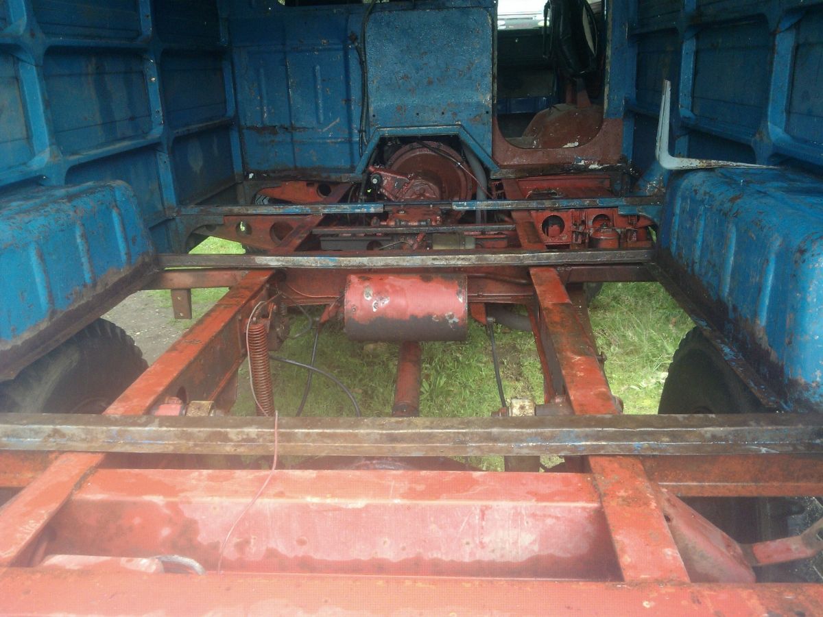

Sur la photo suivante, on voit comment c'était monté avant que je refasse le plancher.
La plaque repose sur des renforts métalliques de chaque côté et la traverse avant est un peu tarabiscotée, différente du tien.
Une grande trappe permet aussi d'accéder à un hydrovac et à la sortie du câble compteur.
plancher BV-BT
plancher BV-BT
Les variations sont assez fréquentes sur la construction des TP3 civils (le mien était un bus à l'origine).

D'origine je crois me souvenir qu'on a accès par le dessus aux boulons qui maintiennent la BT à l'arrière, non ?

Bon, dans le doute, je cois que je vais redémonter cette partie du plancher et vérifier... Mieux vaut prévenir que guérir !

Je crois que lors de la création du plancher, il faut anticiper la mise en place du mobilier mais aussi des doublages des parois. lorsque celui est fixé au plancher qui vient en dessous comme sur le tien. Le mieux (pour moi) serait d'avoir des rangées de trois dalles qui reposent au milieu sur le châssis, avec des cales au besoin. L'accès au dessous est grandement facilité mais il faut soigner les jointages pour éviter les remontées de gaz d'échappement par exemple. :wink:

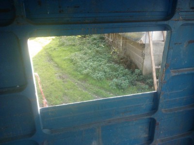

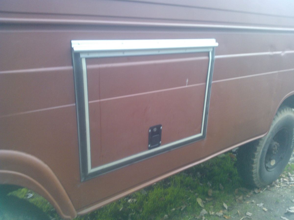

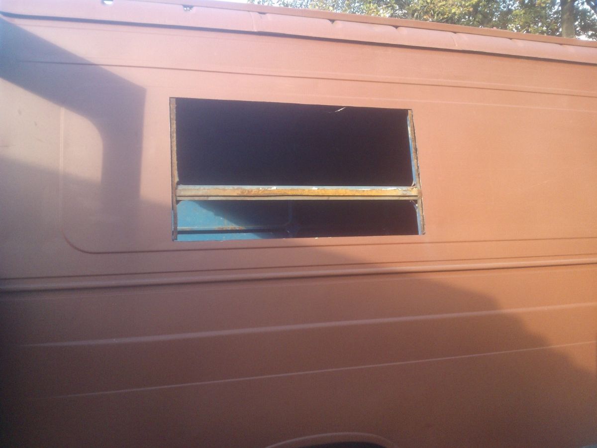

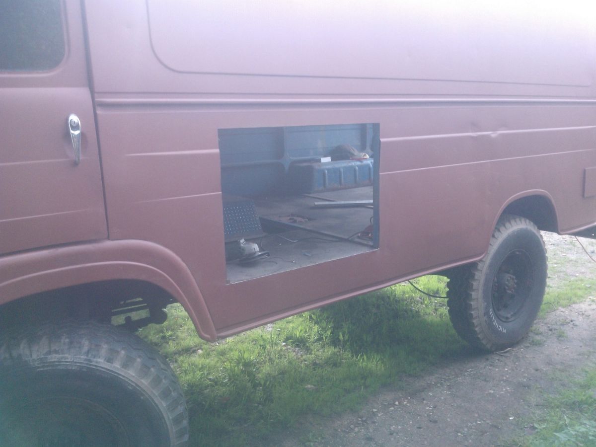

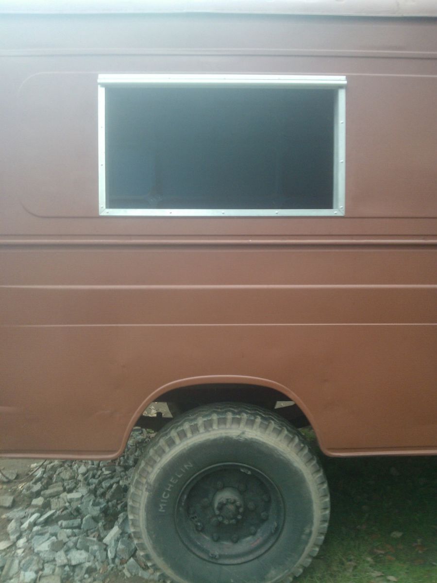

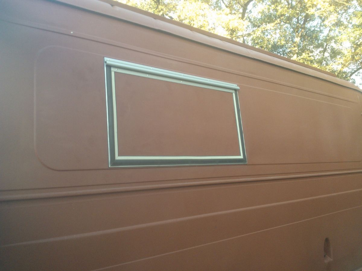

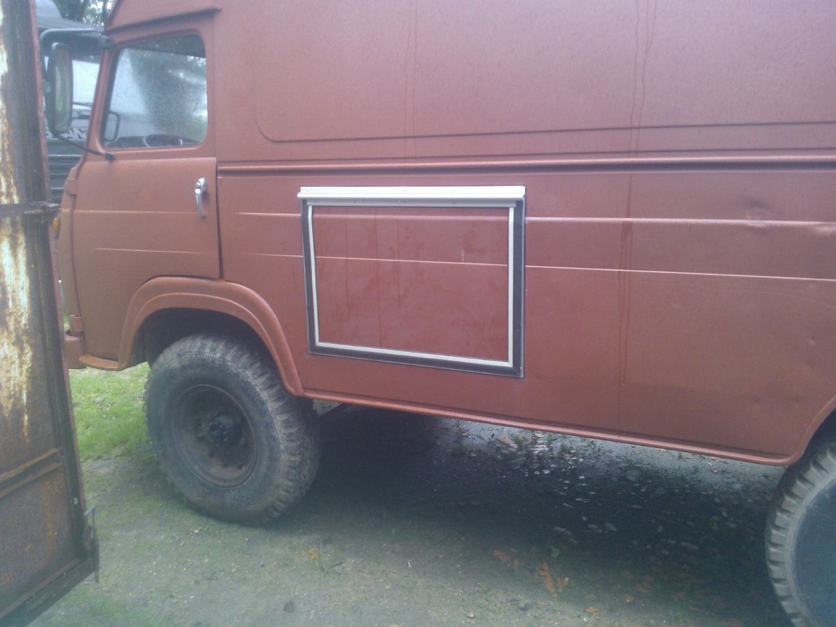

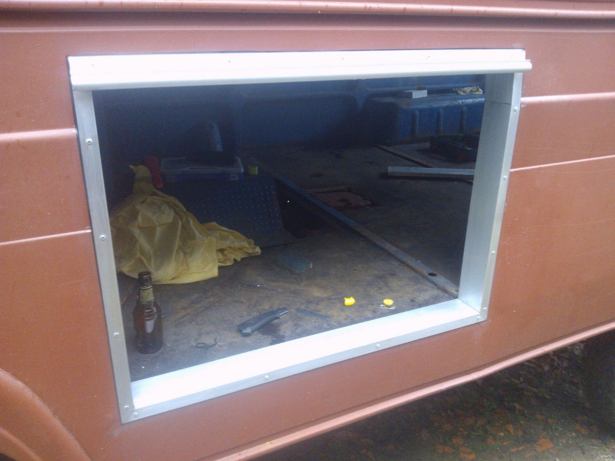

Quelques news de l'avancement des travaux :
Pour ce qui est de la trappe d'accès BT, elle restera comme ça, elle sera dans le coffre sous le lit, donc modifiable si besoin est !
La trappe du coffre et l'ouverture latérale sont finis !
Poignée de la trappe
Ouverture latérale
Ouverture latérale
Ouverture latérale
Ouverture latérale
Ouverture latérale
Ouverture latérale
Ouverture latérale
Ouverture latérale
Pose du vérin (Coffre de Twingo)
B110DIVER
Re: Mon TP3
Message par B110DIVER »
Salut
joli montage. Petite question, ou as tu eu les cadres des portes??
Merci de ton retour.
A plouche
Guillaume
Jerry
Aventurier
Aventurier
Messages : 55
Enregistré le : 29 oct. 2013 19:37
Re: Mon TP3
Message par Jerry »
Le cadre "fixe", c'est de la cornière alu
Le cadre "ouvrant", c'est des joints de mon ancien fourgon caisse
La charnière, c'est un profilé alu que tu peux acheter (parfois) chez des carrossiers industriels qui font des camions-pizza, par exemple. Tu peux aussi trouver les joints dans ce genre d'entreprise...
