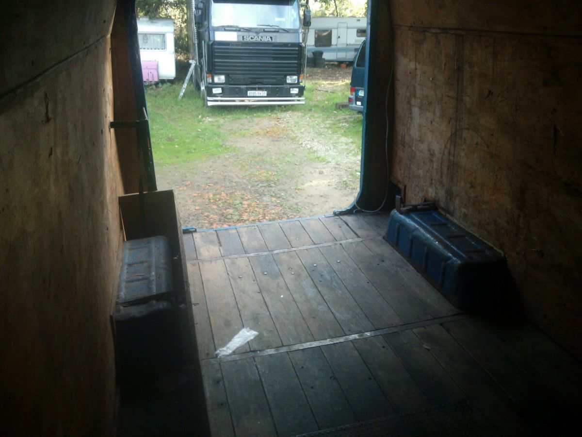

Quelques photos de l'avancée des travaux (il pleut encore aujourd'hui) :
Cubitus
- Mouhaaaaaaaa
- Messages : 781
Re: Mon TP3
Whop hop hop ! Attention à ta trappe d'accès à la BT, elle me semble un peu juste ! Si tu veux pouvoir bricoler dessus tranquille, la déposer, ça risque d'être tendu.
Tu n'isoles pas ton plancher ?
Bravo pour la trappe et le lanterneau, joli boulot !

Merci !Cubitus a écrit :Bravo pour la trappe et le lanterneau, joli boulot !
Je ne peux pas la faire plus profonde, il y a une traverse, déjà, et pour la largeur, il me semble que j'ai gardé celle d"origine... Mais j'ai un doute, du coup !Cubitus a écrit :Whop hop hop ! Attention à ta trappe d'accès à la BT, elle me semble un peu juste ! Si tu veux pouvoir bricoler dessus tranquille, la déposer, ça risque d'être tendu.
Je ne compte pas l'isoler dans le coffre, et pour le reste du fourgon, je ferais un second plancherCubitus a écrit :

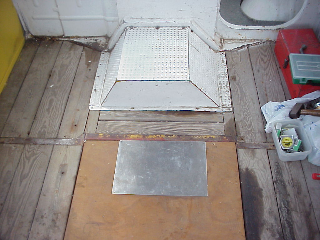

Sur la photo suivante, on voit comment c'était monté avant que je refasse le plancher.
La plaque repose sur des renforts métalliques de chaque côté et la traverse avant est un peu tarabiscotée, différente du tien.
Une grande trappe permet aussi d'accéder à un hydrovac et à la sortie du câble compteur.
Les variations sont assez fréquentes sur la construction des TP3 civils (le mien était un bus à l'origine).

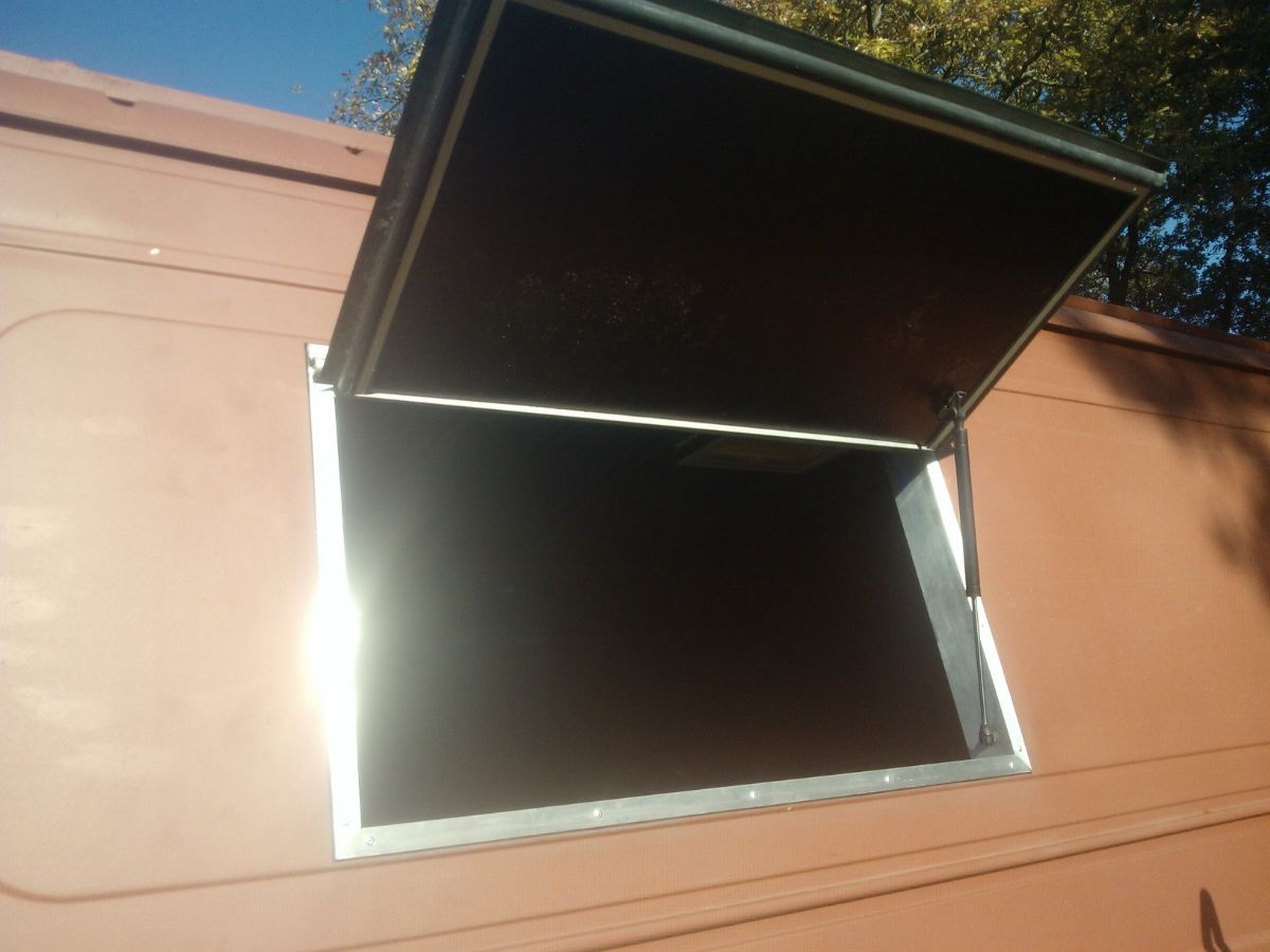

Quelques news de l'avancement des travaux :
Pour ce qui est de la trappe d'accès BT, elle restera comme ça, elle sera dans le coffre sous le lit, donc modifiable si besoin est !
La trappe du coffre et l'ouverture latérale sont finis !

Le cadre "fixe", c'est de la cornière alu
Le cadre "ouvrant", c'est des joints de mon ancien fourgon caisse
La charnière, c'est un profilé alu que tu peux acheter (parfois) chez des carrossiers industriels qui font des camions-pizza, par exemple. Tu peux aussi trouver les joints dans ce genre d'entreprise...
