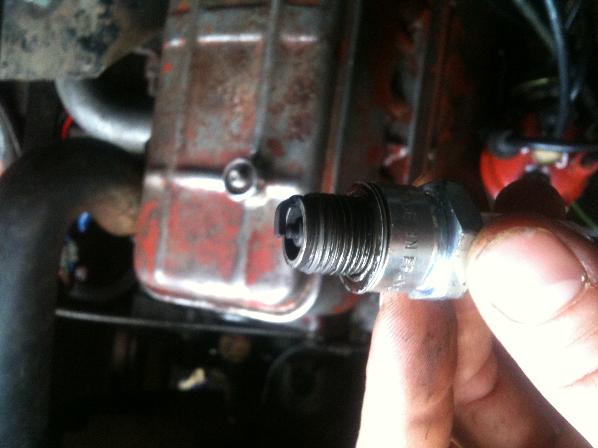

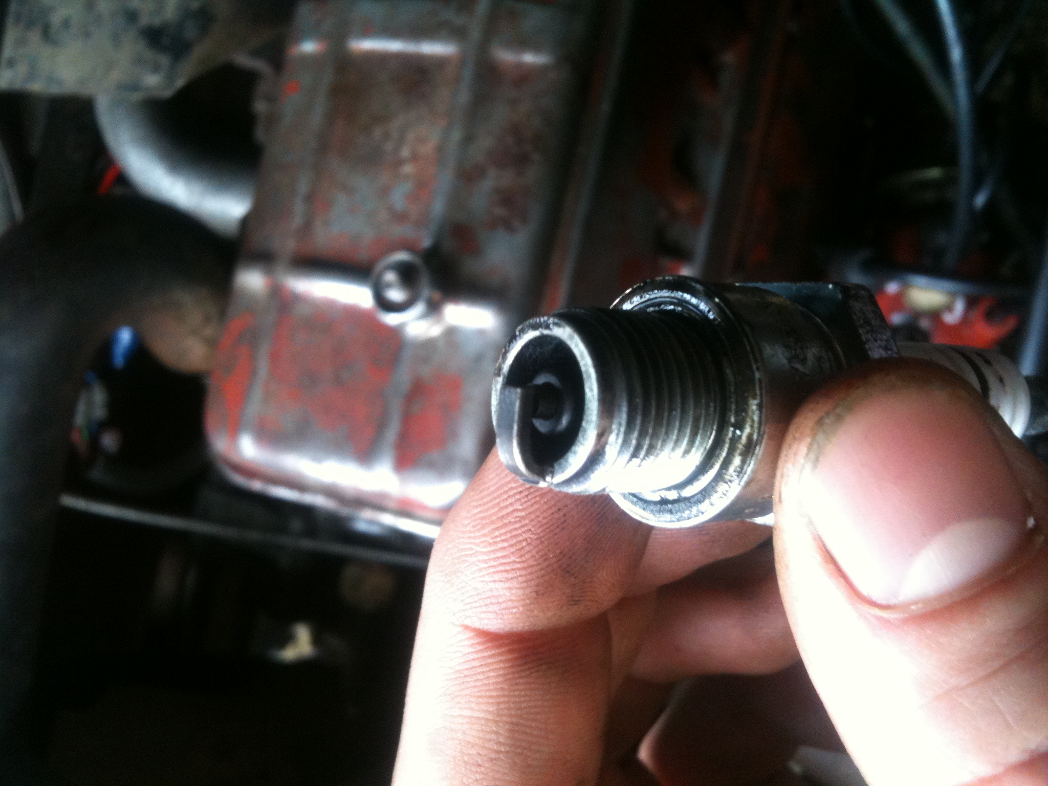

Alors encore des nouvelles, petit à petit ça avance mais bon j'ai peur de devoir démonter mon moteur... ou racheter un nouveau moteur... :evil:
Photos de deux bougie :

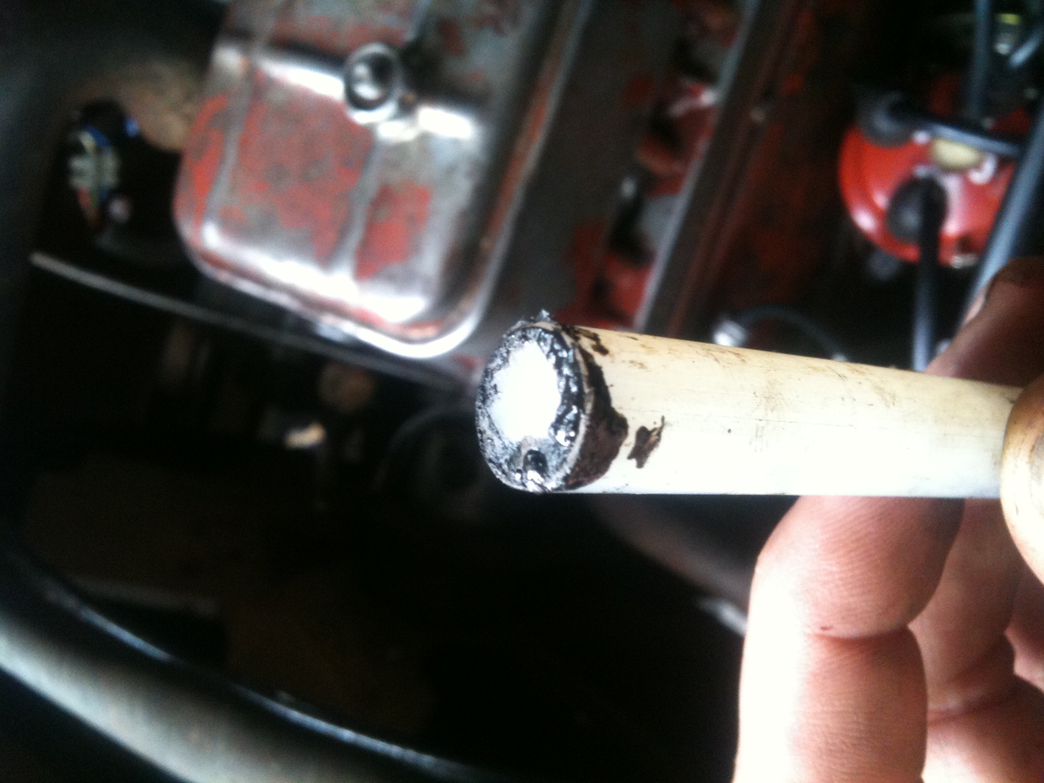

Et là c'est ce que j'ai découvert et qui m’étonne, la bougie 1 etait la seule à être un peu humide mais pas d'essence,
il y a de l'huile granuleuse dans mon cylindre n°1.
J'ai passer un tube souple (colle pour pistolet à colle) dans l'emplacement de la bougie et voilà ce que j'en ressort:
Alors voilà je sait pas ce qui à bien pus se passer peut être une surchauffe dernièrement ou quelque chose dans le genre mais là ça me parait assez grave.
Vos avis ? D’où vient l'huile ? Et pourquoi mon moteur s’emballe ? Joint de culasse ? Segment de piston mort ?

Pendant que j'y suis il y a un dernier truc au niveau de mon moteur mais que j'avais déjà avant,
j'ai une légère pétarade par moment qui à l'air d'être à cause d'un cylindre, plus détectable moteur froid,
Est ce que ça peux venir d'un réglage de soupapes ?
C'est pas grand chose mais si y a moyen que mon moteur tourne comme une ferrari :lol:
