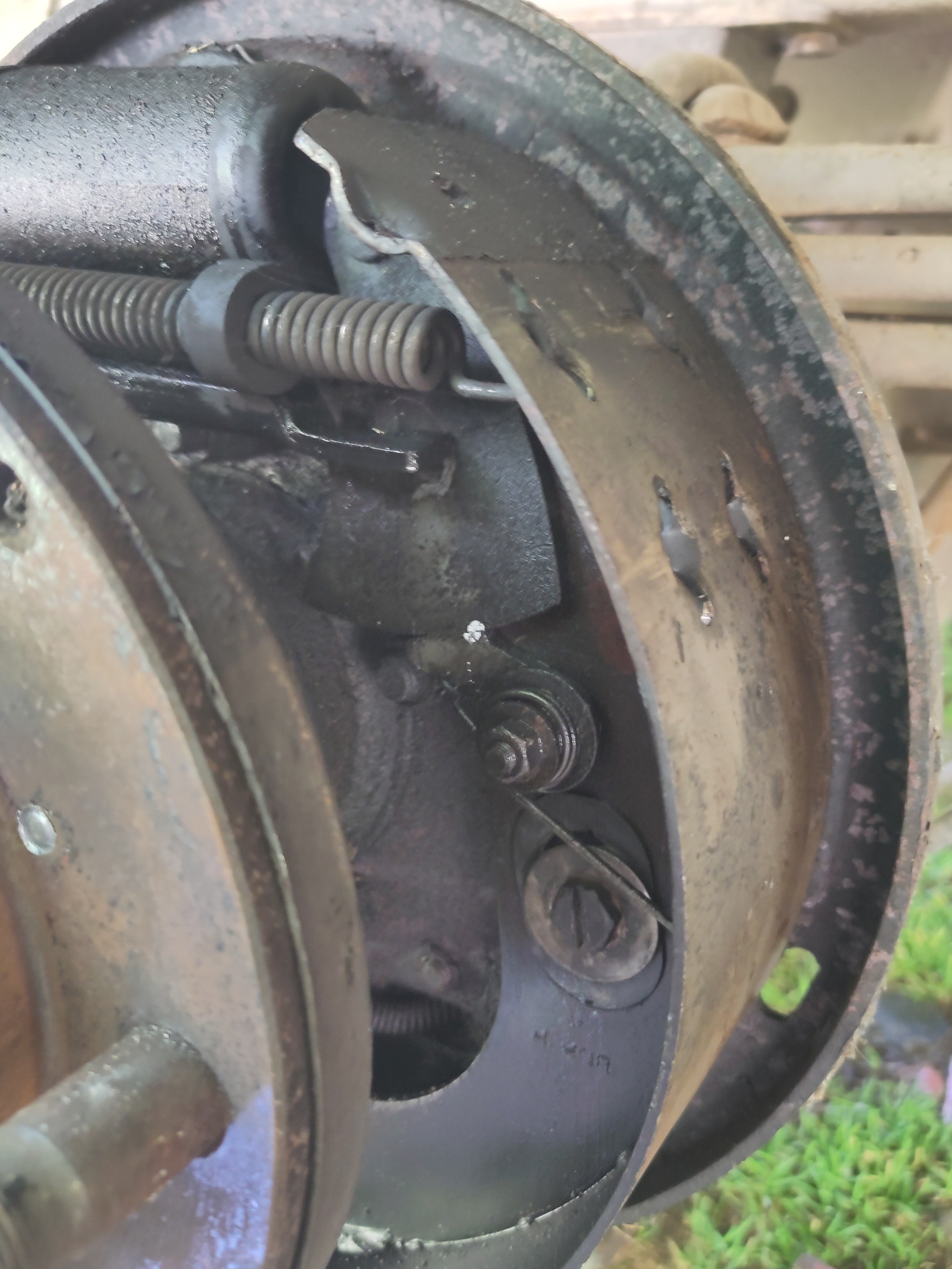

Mon rattrapage d'usure des garnitures arrières ne marche plus, ni à droite, ni à gauche, et ce, depuis que Renault Trucks m'a refait les freins arrières en Sibérie (ça fait un peu loin pour ramener le véhicule :mrgreen: ).
J'ai démonté un tambour (avec l'aide de Cyril et Jean-Claude que je remercie encore) au Maroc, parce que le petit écrou qui tient la petite patte crantée était parti (!) ainsi que le ressort et la dite petite patte.
Heureusement, les pièces étaient restées dans le tambour, mais au niveau du freinage... pied au plancher.
Quelques jours après, c'était l'autre côté.
En cause : ce petit écrou de 6 indéserrable à usage unique. Sur la photo, il est enlevé.
Problème : pourquoi ce rattrapage ne marche pas alors que les 2 parties crantées sont bien mobiles sur leur axe, que les pièces semblent montées dans le bon sens (d'après des dessins plus ou moins nets de différents manuels), que les ressorts sont bien opérants...
Quelqu'un a-t-il déjà eu ce souci ?
Avez-vous une photo explicite ?
Je rappelle que j'ai le même problème de chaque côté !
Et quand je tire le frein à main de 2 crans, j'ai un meilleur freinage, puisque ça rapproche les garnitures du tambour...
Merci d'avance pour votre aide.
Cordialement,
Michel

Bonjour Michel
C'est gentil de nous citer :oops:
Je ne pourrais certainement pas répondre à ta question mais à quoi vois-tu que ton rattrapage de jeu automatique ne fonctionne pas :?:
Je suis moi aussi en train de m'occuper de mes tambours en ce moment (freinage de service et de stationnement insuffisant au CT :evil: ).
Je pensais voir du coté du rattrapage mais après ouverture, rien de flagrant...
Bon courage
Cyril

Mon rattrapage ne fonctionne pas, parce qu'en tirant le frein à main de 2 ou 2 crans, mon freinage devient excellent, la pédale est plus haute.
Je démonte un tambour, je détends le rattrapage, je remonte le tambour et normalement, à chaque coup de pédale, ou en tirant le frein à main, je dois gagner un cran au moins sur le rattrapage jusqu'à ce que les garnitures lèchent le tambour (ou presque).
Et toi, améliores-tu le freinage en tirant un peu sur le frein à main ?
As-tu le même rattrapage que sur ma photo ?
Amicalement,
Michel

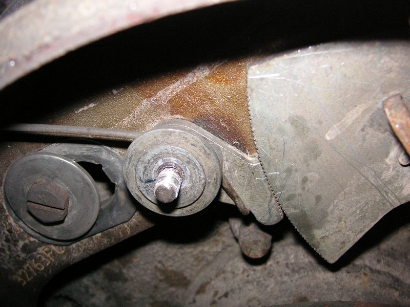

Michel : est-ce que t'as vérifié si la vis de 10 fendue qui tient les segments plaqués contre la flasque n'est pas trop serré ???? des fois elle empêche la libre circulation du segment de frein, notamment en arrière, ce qui rend inopérant le rattrapage auto.....

Bonjour Côme,
Bien vu ! C'est la 1ère chose que j'avais observé.
Effectivement, l'écrou fendu de diamètre 6 que l'on sert à la clé de 10, bloquait le déplacement de la petite patte crantée.
J'ai usiné une petite rondelle pour que l'écrou soit serré normalement et que la petite patte ait du jeu.
Cet écrou, d'ailleurs à usage unique, je l'ai remplacé pour me dépanner, par un nylstop avec du frein filet.
Ce qui m'aiderait, c'est que quelqu'un me trouve une photo de son montage.
Ma seule hésitation, c'est sur la position du levier horizontal qui est entre les mâchoires...
Bien cordialement,
Michel

Merci pour ton envoi qui confirme le bon montage de mes freins.
Bizarre :shock:
Je trouvais surprenant qu'il n'y ait pas une rondelle (?) entre la petite pièce crantée et la mâchoire, car celle-ci "frotte" directement sur l'espèce de vernis qui enduit la mâchoire.
Mais comme elle a suffisamment de jeu, je dois chercher ailleurs... :!:

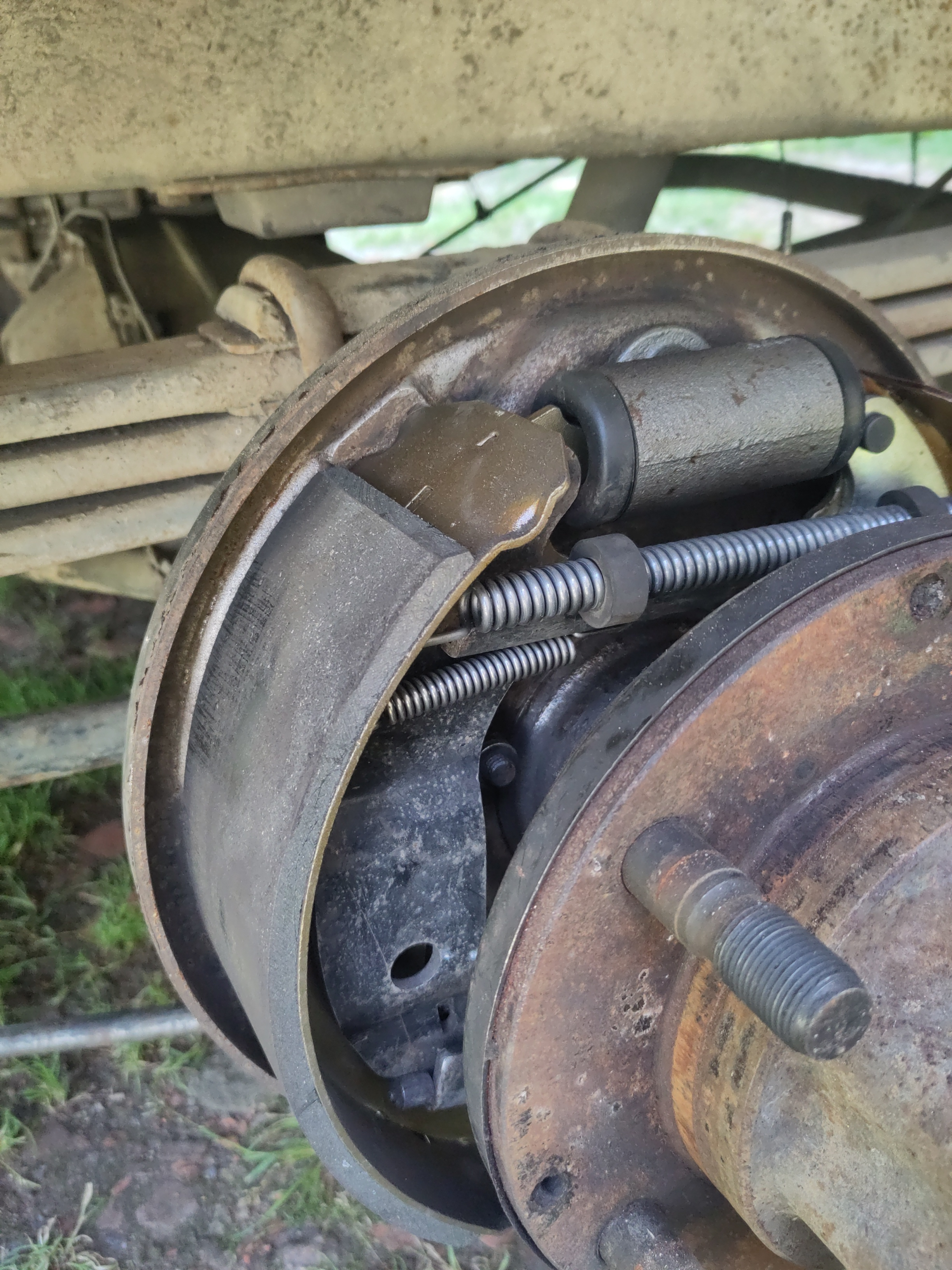

Depuis le temps du a du réussir a réparer les freins.
Je suis actuellement en galère, avec les freins arrière qui resemble beaucoup au tien....
Les segments freine en permanence comme si le rattrapage automatique fonctionne de trop....
J'arrive pas a comprendre ce que je fais mal.
Les segments, piston toute la visserie et neuf et j'ai fait la purge qui a l aire bonne.
J ai decere le frein à main pour être sûr qui c est pas lui qui m induie en erreur.
Je sais plus quoi faire de plus.
Le problème c est que les segments freins en permanence et fond chauffe le tambour....

Ok,
La quand je réouvre le tambour est que je liber le rattrapage automatique, les cylindres rentre très bien.
J ai vraiment l'impression, que c est un problème avec le rattrapage automatique qui ce verrouille de trop.
Mais j'arrive pas a comprendre pourquoi...
