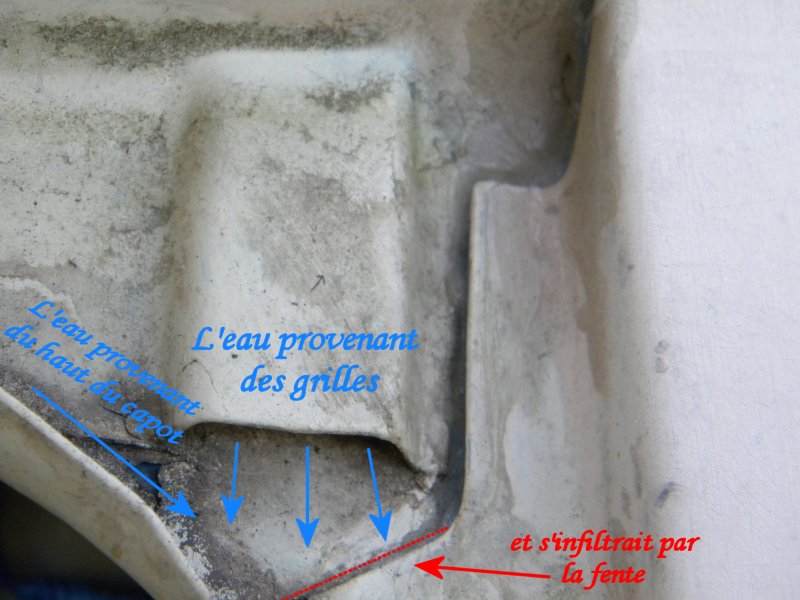

pendant qu'on est dans les fuites, ... sur le mien l'eau s'infiltrait dans la partie moteur et stagnait dans les ailes. L'eau provenait du haut du capot moteur, en fait les tôles à cette jonction présentaient un écart de 1 à 2 mm (voir cercles rouges sur la photo) ... J'ai dû mettre un petit peu de silicone
Seb

de retour, à la maison, un chtite photo :
Seb

J'ai vérifié sur le mien, les tôles sont aussi disjointes, mais si l'eau s'infiltre par là, ça coule dans le compartiment moteur ou dans l'habitacle ?

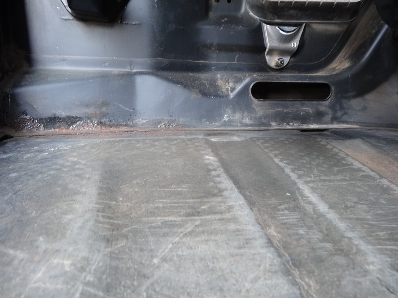

Résultat, derrière le siège :
Dommage, le reste du camion est très sain.
Amitiés de Michel

tandem03 a écrit :... mais si l'eau s'infiltre par là, ça coule dans le compartiment moteur ou dans l'habitacle ?
A priori je dirais dans le bloc moteur, je n'ai jamais eu la (mauvaise) surprise dans l'habitacle ... enfin, pour l'instant, je touche du bois !
Dans ton cas, peut-être une combinaison de plusieurs infiltrations ...
Le phénomène corrosif est d'autant plus important côté conducteur, car due au support de batterie, l'eau stagnait au dessus de ce montage ...
Seb

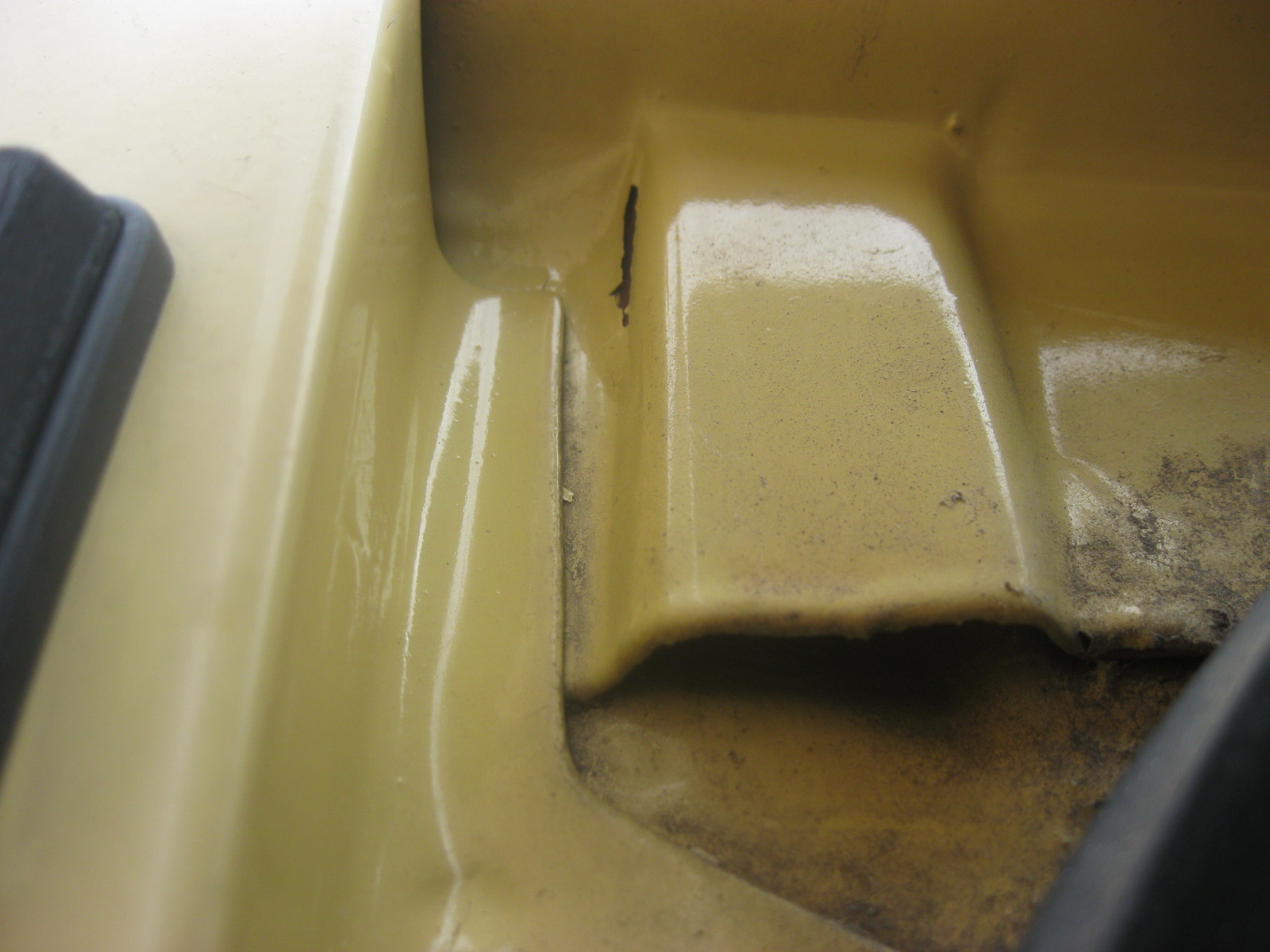

En lisant ton post Michel j'ai été vérifier les jonction de tôle sur Athomax. Celles ci sont bien jointives.
Par contre, si il y a fuite à cet endroit, cela ne peut aller que dans le compartiment moteur.
Si tu as un doute à ce niveau, tu peux mettre un pop étanche et un petit cordon de Sika autour de la tôle.
As tu vérifier si tes grilles n'étaient pas bouchées. J'ai eu ce problème sur mon Kangoo et c'était une vrai piscine :mrgreen: .
Guy

Mes grilles ne sont pas bouchées. J'ai trouvé l'origine des inondations (voir l'origine de mon post et les 2 premières photos).
Mais Seb a mis le doigt sur une autre source d'infiltration. Celle que tu reprends avec ta photo.
Tu as raison; je vais mettre un cordon de mastic à carrosserie, même si, après vérification, ça coule dans le compartiment moteur (d'un côté sur le support de batterie, de l'autre, sur le filtre à air).

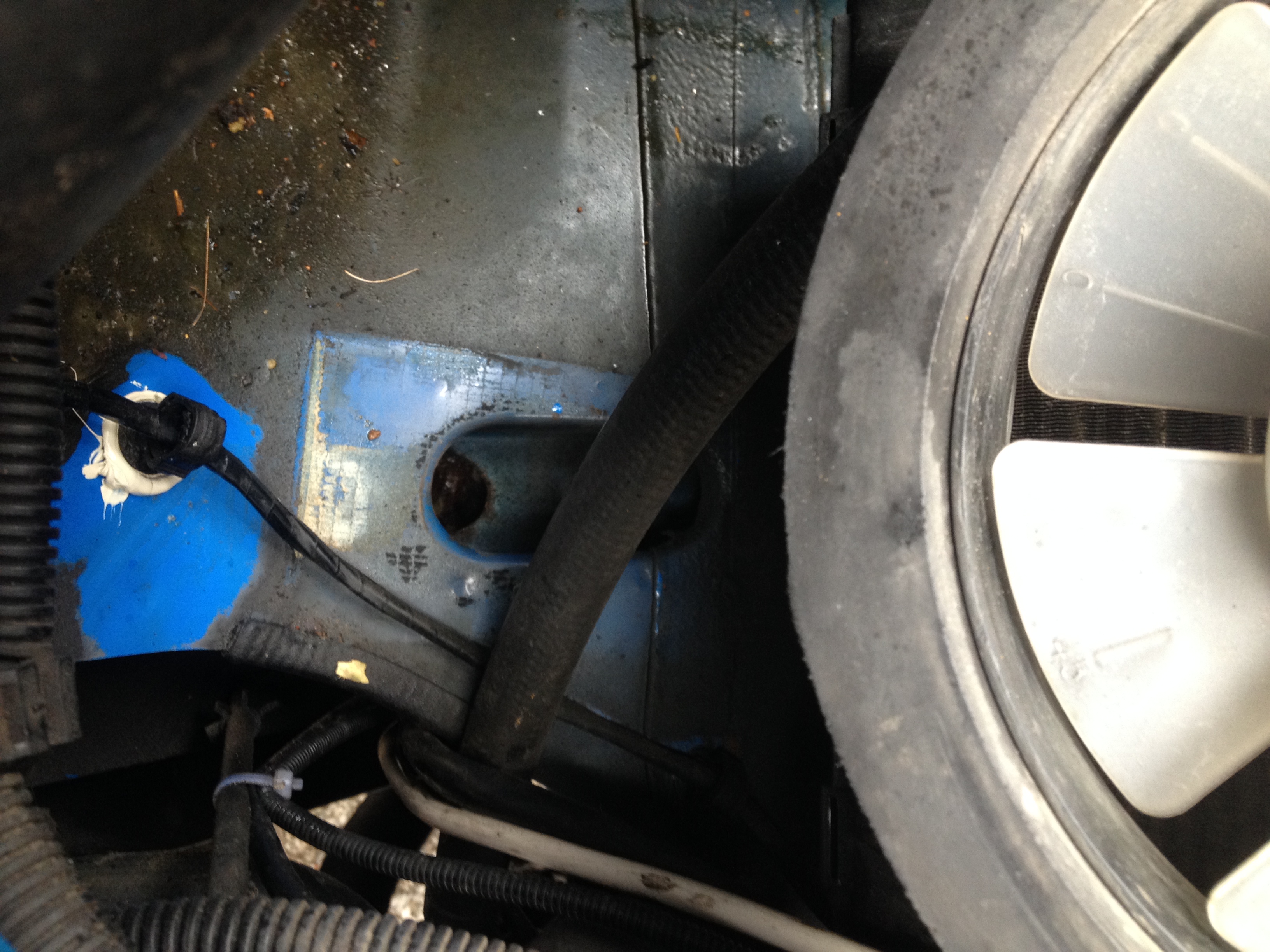

Et j'ai aussi découvert que de l'eau restait à l'intérieur du longeron de cabine coté passager :(
Peut être que l'eau s'infiltre dans le compartiment moteur puis arrive par ce "trou" (la mousse d'étanchéité était décollé):
Affaire à suivre ....

Quant à ta 2ème photo, le trou donne accès à la vis du silentbloc de cabine.
C'est vrai que pour y avoir accès, j'avais décollé partiellement cette mousse.
Je vais m'empresser de la recoller. Merci :mrgreen:
