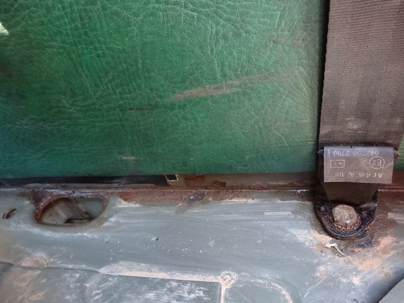

Pour info : je remarque que le tapis de la cabine est mouillé. Je soulève le tapis et là... une piscine :twisted:
Je cherche... J'arrose le pare-brise (au jet, pas à la Karcher) et ça coule aux pieds du chauffeur par l'ouverture de ventilation/chauffage.
De là, ça coule jusqu'à l'arrière de la cabine, sous le tapis.
Je mets du scotch orange autour du pare-brise et j'arrose. Ça coule toujours :twisted:
Alors, je démonte l'aile gauche (celle en tôle et la garniture en plastique) et je trouve :!:
C'est l'eau qui coule de la gouttière qui est en cause. Je gratte, je rustol et j'enduis de mastic à carrosserie.
Pas de photo pour le côté gauche...
Mais plein de courage, je démonte le côté droit et je vois qu'il a déjà été réparé à la choucroute. Un défaut des cabines de B ?
L'eau coule dans le triangle que l'on voit en bas de la gouttière.
J'ai bouché ce triangle, pensant que la "ventilation" de cet endroit serait suffisante par l'espace non hermétique entre les 2 tôles soudées par points.
Si ça peut servir...

J'ai vérifié sur le mien, les tôles sont aussi disjointes, mais si l'eau s'infiltre par là, ça coule dans le compartiment moteur ou dans l'habitacle ?
Par contre, dans ma cabine, ça coulait sous le trou oval du chauffage (sous les pédales) et ça continuait sur le plancher, sous la protection goudronnée.
En fait, ça passe entre les tôles doublées.
Résultat, derrière le siège :
Dommage, le reste du camion est très sain.
Amitiés de Michel
