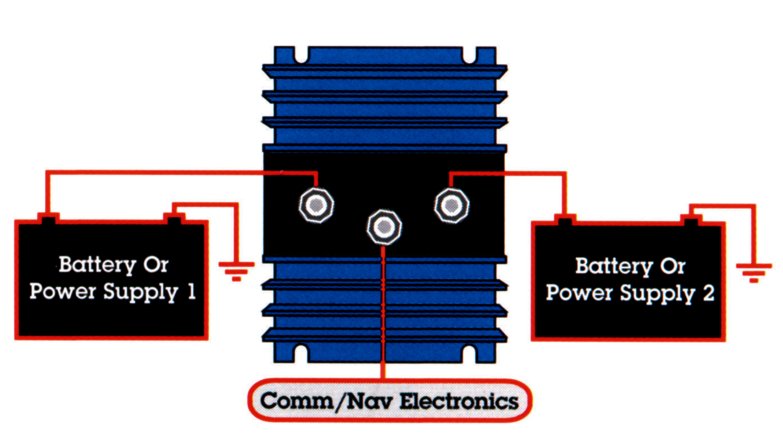

Ce sélecteur bascule sur l'une ou l'autre des batteries la plus chargée sans coupure. Il entraine néanmoins une chute de tension de 0.7V à 35A et 0.9V pour 70A
Sinon il existe le classique coupleur à diodes qui reprend le même principe :
Voir ici
Ce modèle entraine une chute de tension de 0.3V à 0.45V suivant l'intensité. Il existe 2 modèle un donné pour 40A et l'autre pour 80A
ce qui donnerait par exemple pour 3 batteries :
L'inconvénient des répartiteurs de charge, c'est que vous aurez une recharge classique (absorption) du fait de la source (alternateur). Vous n'aurez donc pas de charge avec mode égalisation et/ou floating. Rien ne vous empêche cependant, une à deux fois dans l'année de recharger indépendamment les batteries avec un chargeur 220V qui possèdera tous les modes (absorption/égalisation/floating).
Seb

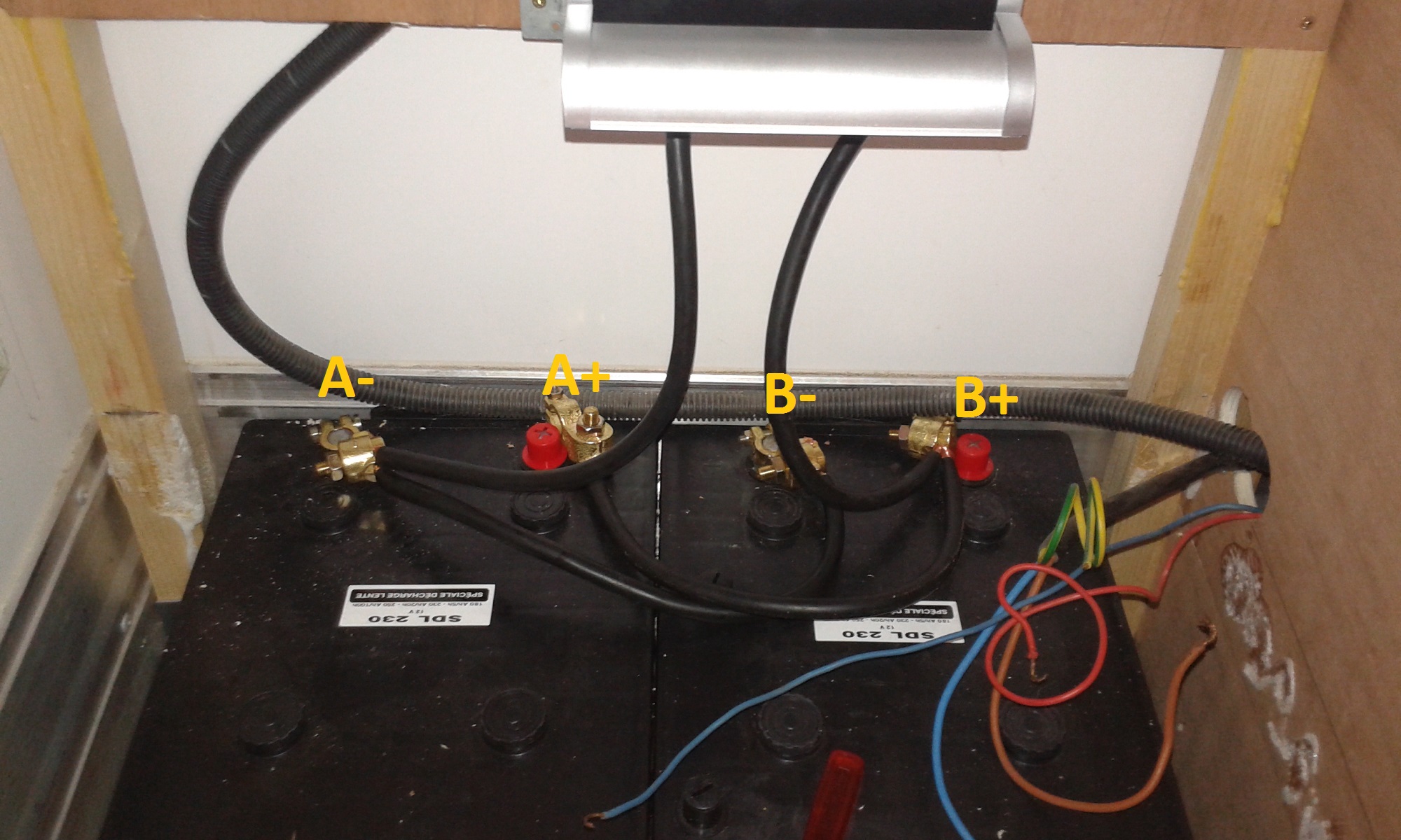

Alors si j'ai tout bien lu, voici mon branchement pour mes nouvelles batteries (même ampérage, même lot de fabrication etc), avec tous les câbles de même section et même longueur.
Par contre sur quelles cosses dois-je brancher les + et - du 12V et du convertisseur 12/220 ?
A+/B- ?
A-/B+ ?
On s'en fout c'est pareil ?

Noich' wrote:On s'en fout c'est pareil ?
:wink:
Seb

N.B : pour ceux qui vont s'amuser à lire la procédure de démarrage de secours. Mon problème est la section des câbles pour démarrer le camion.... si je veux que le parc de batterie cellule puisse servir à démarrer le gros, il faut que je câble avec la m^me section (et c'est assez énorme) et en sus que je trouve un coupe circuit capable de supporter le choc en crête (y'en a déjà un et il est costaud !). Je pense avoir trouvé ce qui simplifierait le démarrage ! (surtout si je cale lol).
Tu peux contourner le pb des câbles...
Nous avons choisi d'installer un bouton rotatif sur l'unique sortie du chargeur pour charger soit la cellule soit le porteur.
Le meilleur prix était (et est toujours) en Australie.Switch rotatif 150A 25€ port compris, soit moitié moins qu'ailleurs...
C'est arrivé une fois d'avoir les batteries du porteur trop faibles, en mettant le rotatif sur 1+2 tu connecte les 2 parcs, il suffit
d'attendre qqs minutes pour que les Ampères s'équilibrent plus ou moins et permettent le démarrage du cam. (testé)
De mémoire on a dû utiliser du 12mm² (?) ça va bien même si c'est trop faible pour du "démarrage", pas de chauffe pendant l"équilibrage des parcs.

Pacha wrote:
EricM wrote:(...)
Autre soluce, avoir des câbles de démarrage agricoles (moins cher et solides) pour coupler les batteries cellule/porteur, c'est un peu encombrant mais ça marche aussi mais c'est moins facile qu'avec le rotatif...
Merci @:mrgreen: car c'est intéressant de savoir que ça marche en pratique v plusone .
Et pour m'aider peux tu me dire la puissance et le voltage de tes 2 parcs stp ?
En théorie, j'avais imaginé mais je savais pas quelle section de câble utilisée car vu le déséquilibre de charge t'a un sacré paquets d'AH qui vont passer par ce fil de 12 mm2 (il peut supporter 250 AH sur 1 mètre de câble http://www.multicoquespratique.fr/pages ... -nuls.html
A mon niveau, impossible de savoir combien d’ampère vont passer entre mes 2 parcs de batteries identique (180 AH sur 24V) mais si un parc est à plat 22V et un parc est plein 30V qq un a une idée du nombre d'Ah :amuseordi: :102: ?
N.B : Et avant d'avoir une levée de bouclier, on est bien d'accord que les batteries ne vont pas aimer du tout ce traitement de sauvage, que ça va les abîmer etc etc.... mais pour moi c'est un cas rarissime, donc j'accepte les conséquences. Pas le sujet.
Si je le fais, je pense mettre un disjoncteur de ce type https://www.cdiscount.com/auto/pièces-a ... 984091388!
Et bien que pas spécialiste, ça me semble le minima :arrow: pas mettre le feu fouet
