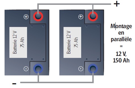

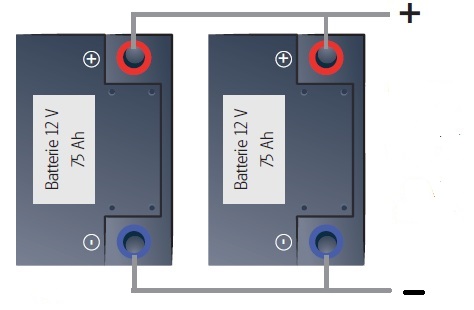

Dans l’ordre de mes erreurs et des remarques:
Mes erreurs :
  1. Je n’ai pas rechargé complètement les batteries neuves avant de les couplées ensemble.
  2. Je n’ai pas respecté le câblage « équi-distant » pensant que mes gros câbles en 25 mm2 atténueraient ce phénomène.
PAS bon
PAS bon
OK
OK
OK
OK

Pour résumer:
Rien ne vous empêche de relier vos batteries en parallèle si :
  1. elles sont toutes du même modèle, même lot de fabrication
  2. elles ont toutes les mêmes tensions
  3. es câbles ont la même longueur
  4. l'arrivée "+" et la sortie "-" sont repris au bon endroit
Seb

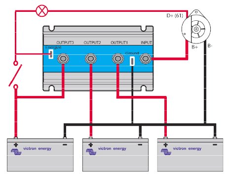

Si vous recharger un parc de batteries cellules reliées en parallèles via un coupleur sur la batterie moteur ou directement par l'alternateur, alors enlever le coupleur et mettre le répartiteur de charge.
Par exemple, un modèle comme ça :
A ce stade vous avez donc plusieurs batteries qui peuvent servir indépendamment l'une de l'autre.
Du genre :
Il existe des modèle à 2 ou 3 sorties.
Vous pourrez alors choisir de brancher tel consommateur sur l'une des batteries et tel autre consommateur sur l'autre batterie. On dit que l'on équilibre les batteries. En effet, ça ne sert à rien de pomper 90% sur une batterie et 10% sur l'autre. A partir de son bilan journalier, il faut répartir 50% sur l'une et 50% sur l'autre (avec un système de 2 batteries) ou si 3 batteries : 33% 33% 33% sur chacune.
Mais,
> si vous avez déjà fait branchement de tous vos équipements sur un tableau et que vous ne voulez pas rependre tout le câblage
ou
> si vous ne pouvez pas équilibrer vos batteries parce que vous avez un consommateur plus gourmand en énergie que les autres
alors :
alors il y a la solution du sélecteur automatique de batteries :
(lien)
Ce sélecteur bascule sur l'une ou l'autre des batteries la plus chargée sans coupure. Il entraine néanmoins une chute de tension de 0.7V à 35A et 0.9V pour 70A
Sinon il existe le classique coupleur à diodes qui reprend le même principe :
Voir ici
Ce modèle entraine une chute de tension de 0.3V à 0.45V suivant l'intensité. Il existe 2 modèle un donné pour 40A et l'autre pour 80A
ce qui donnerait par exemple pour 3 batteries :
L'inconvénient des répartiteurs de charge, c'est que vous aurez une recharge classique (absorption) du fait de la source (alternateur). Vous n'aurez donc pas de charge avec mode égalisation et/ou floating. Rien ne vous empêche cependant, une à deux fois dans l'année de recharger indépendamment les batteries avec un chargeur 220V qui possèdera tous les modes (absorption/égalisation/floating).
Seb
