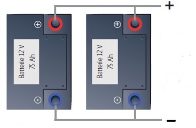

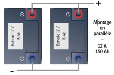

Ce que je vais développer est plutôt ciblé pour un mode de rechargement avec panneaux solaire mais reste vrai aussi pour le reste.
Dans l’ordre de mes erreurs et des remarques:
Mes erreurs :
  1. Je n’ai pas rechargé complètement les batteries neuves avant de les couplées ensemble.
  2. Je n’ai pas respecté le câblage « équi-distant » pensant que mes gros câbles en 25 mm2 atténueraient ce phénomène.
PAS bon
PAS bon
OK
OK
OK
OK

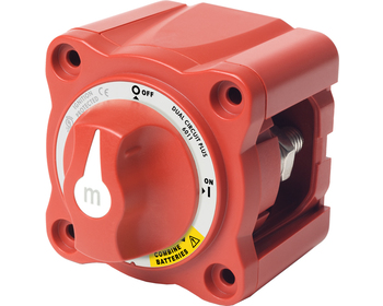

Sinon il y a toujours l’utilisation d’un coupe circuit 2 positions … mais cela demande de surveiller la tension des batteries régulièrement pour basculer le régulateur sur l'une ou l'autre des batteries.
Attention : il faut impérativement utiliser un coupe circuit 3 positions (vendu pour "1 ou 2 ou 1+2") : disponible ici : BigShip)
passage de la position (1) vers (2) via (1+2) donc SANS coupure !

Pour résumer:
Rien ne vous empêche de relier vos batteries en parallèle si :
  1. elles sont toutes du même modèle, même lot de fabrication
  2. elles ont toutes les mêmes tensions
  3. es câbles ont la même longueur
  4. l'arrivée "+" et la sortie "-" sont repris au bon endroit
Seb

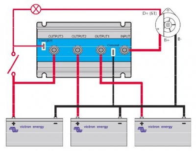

Si vous recharger un parc de batteries cellules reliées en parallèles via un coupleur sur la batterie moteur ou directement par l'alternateur, alors enlever le coupleur et mettre le répartiteur de charge.
Par exemple, un modèle comme ça :
A ce stade vous avez donc plusieurs batteries qui peuvent servir indépendamment l'une de l'autre.
Du genre :
Il existe des modèle à 2 ou 3 sorties.
Vous pourrez alors choisir de brancher tel consommateur sur l'une des batteries et tel autre consommateur sur l'autre batterie. On dit que l'on équilibre les batteries. En effet, ça ne sert à rien de pomper 90% sur une batterie et 10% sur l'autre. A partir de son bilan journalier, il faut répartir 50% sur l'une et 50% sur l'autre (avec un système de 2 batteries) ou si 3 batteries : 33% 33% 33% sur chacune.
Mais,
> si vous avez déjà fait branchement de tous vos équipements sur un tableau et que vous ne voulez pas rependre tout le câblage
ou
> si vous ne pouvez pas équilibrer vos batteries parce que vous avez un consommateur plus gourmand en énergie que les autres
alors :

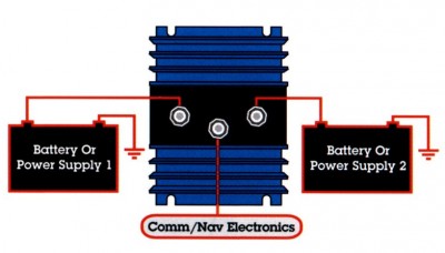

alors il y a la solution du sélecteur automatique de batteries :
(lien)
Ce sélecteur bascule sur l'une ou l'autre des batteries la plus chargée sans coupure. Il entraine néanmoins une chute de tension de 0.7V à 35A et 0.9V pour 70A
Sinon il existe le classique coupleur à diodes qui reprend le même principe :
Voir ici
Ce modèle entraine une chute de tension de 0.3V à 0.45V suivant l'intensité. Il existe 2 modèle un donné pour 40A et l'autre pour 80A
ce qui donnerait par exemple pour 3 batteries :
L'inconvénient des répartiteurs de charge, c'est que vous aurez une recharge classique (absorption) du fait de la source (alternateur). Vous n'aurez donc pas de charge avec mode égalisation et/ou floating. Rien ne vous empêche cependant, une à deux fois dans l'année de recharger indépendamment les batteries avec un chargeur 220V qui possèdera tous les modes (absorption/égalisation/floating).
Seb

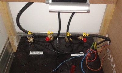

Alors si j'ai tout bien lu, voici mon branchement pour mes nouvelles batteries (même ampérage, même lot de fabrication etc), avec tous les câbles de même section et même longueur.
Par contre sur quelles cosses dois-je brancher les + et - du 12V et du convertisseur 12/220 ?
A+/B- ?
A-/B+ ?
On s'en fout c'est pareil ?
http://www.truckistan.net
Messages : 3575
Re: Relier des batteries en parallèle ? Oui mais ...
Message par sebg61 »
Noich' a écrit :On s'en fout c'est pareil ?
:wink:
Seb

Tu peux contourner le pb des câbles...
Nous avons choisi d'installer un bouton rotatif sur l'unique sortie du chargeur pour charger soit la cellule soit le porteur.
Le meilleur prix était (et est toujours) en Australie.Switch rotatif 150A 25€ port compris, soit moitié moins qu'ailleurs...
C'est arrivé une fois d'avoir les batteries du porteur trop faibles, en mettant le rotatif sur 1+2 tu connecte les 2 parcs, il suffit
d'attendre qqs minutes pour que les Ampères s'équilibrent plus ou moins et permettent le démarrage du cam. (testé)
De mémoire on a dû utiliser du 12mm² (?) ça va bien même si c'est trop faible pour du "démarrage", pas de chauffe pendant l"équilibrage des parcs.
Autre soluce, avoir des câbles de démarrage agricoles (moins cher et solides) pour coupler les batteries cellule/porteur, c'est un peu encombrant mais ça marche aussi mais c'est moins facile qu'avec le rotatif...

Pacha a écrit :
EricM a écrit :(...)
N.B : pour ceux qui vont s'amuser à lire la procédure de démarrage de secours. Mon problème est la section des câbles pour démarrer le camion.... si je veux que le parc de batterie cellule puisse servir à démarrer le gros, il faut que je câble avec la m^me section (et c'est assez énorme) et en sus que je trouve un coupe circuit capable de supporter le choc en crête (y'en a déjà un et il est costaud !). Je pense avoir trouvé ce qui simplifierait le démarrage ! (surtout si je cale lol).
