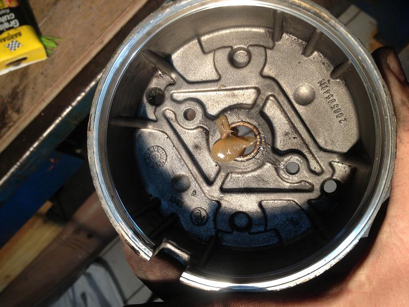

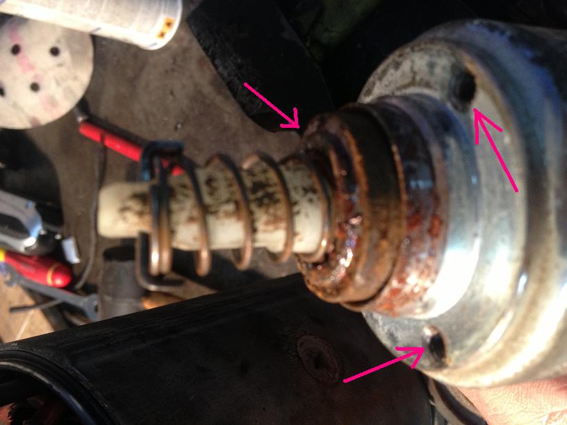

Alors 5 jours après avoir mon TRM 2000 celui ci m'a fait un cadeau. Le demarreur est resté collé. Des que je mettait le coupe batterie en fonction le camion demarrait.
Je vous met donc des photos du demontage.
Sachant que si ca interresse certain qui auraient des demarreurs capricieux le sinusoïde se detail chez Bosch (vers 80€ ou en adaptable Bosch vers 60€) Le remplacement est assez simple pour ceux a qui ca ferai peur.
Bonne soirée.
Voila pour ma part j'ai remplacé le sinusoïde et tout remonter avec de la graisse propre et il faud bien remettre le joint entre le corp du demarreur et le carter arriere.
Bonne soirée.

salut nico
s'est marrant mais j'ai eu exactement la même embrouille sur le mien !!! le solénoïde bloqué par la rouille....
a tu vérifier le niveau de tes réducteurs ?? sont il plein raz la gueule ou au niveau pil poil....?

juste un petit mot , quand on regraisse les demarreur , c est très bien , par contre attention a la graisse que vous utilise , quelle ne devienne pas liquide avec la chaleur , car la graisse , c est comme l huile et le gazoil , ca bouffe plus ou moins le cuivre
a plus sylvain
a plus sylvain

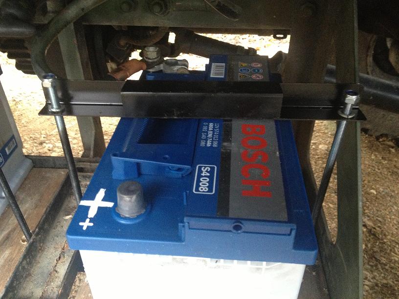

Il y a quelques jours j'ai installé des pattes de fixation pour les batteries car pour le CT il faud qu'elle soient bien fixées :
et vue de plus pres ca donne ca :
Est ce que Come, tu pourrais me donner des precisions sur ce que tu appel les reducteurs ?
Bon sinon j'avance dans les modifs de mon TRM.

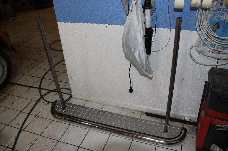

Donc vu que pour le CT il faut des barres anti encastrement j'ai réfléchi et j'ai pensé à ça :
Il s'agit de marche pied de TOYOTA Land Cruiser que je vais modifier.
J'ai fait deux pattes de fixation qui seront boulonnées sur le pateau de sorte à pouvoir les déposer rapidement sans se coucher sous le camion jusqu'au châssis.
Voila ce que ca donnerra sur le camion :

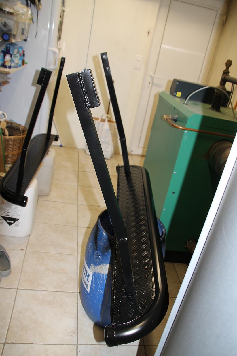

Voila ce soir je l'ai mis en peinture et elles sont en train de sécher dans la chaufferie (bon on peut juste plus traververser la chaufferie mais j'ai une femme en or elle comprendra
La prochaine etape sera le repérage des bouteilles avec peinture des "AV" "AR" et "P" et ensuite le CT. Donc si quelqu'un a un barré rouge a me proposer je suis preneur.
En attendant que la peinture soit seche et que je mette d'autres photos passer une bonne soirée.
