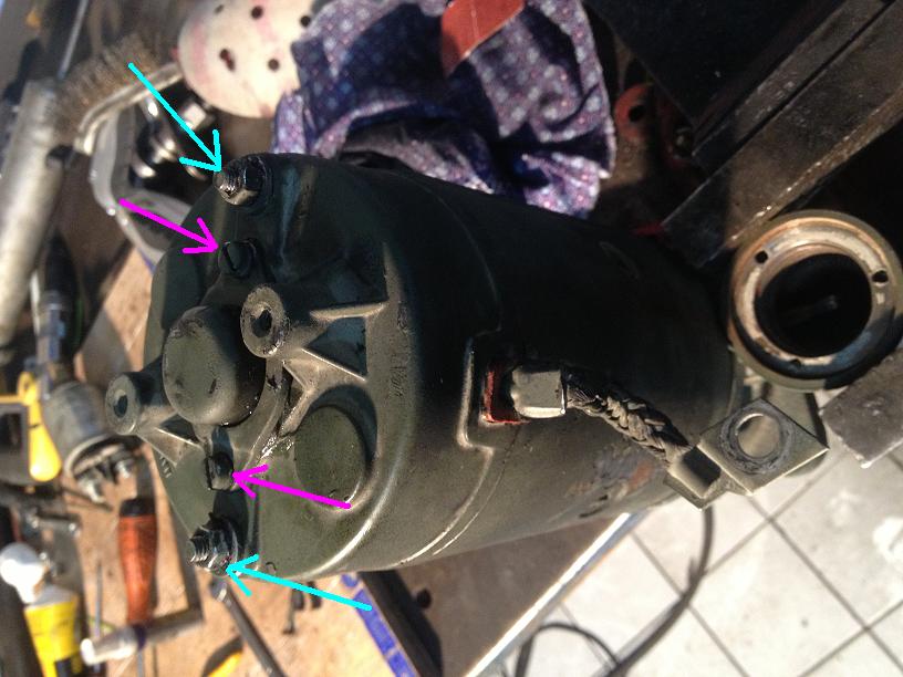

Alors 5 jours après avoir mon TRM 2000 celui ci m'a fait un cadeau. Le demarreur est resté collé. Des que je mettait le coupe batterie en fonction le camion demarrait.
Je vous met donc des photos du demontage.
Sachant que si ca interresse certain qui auraient des demarreurs capricieux le sinusoïde se detail chez Bosch (vers 80€ ou en adaptable Bosch vers 60€) Le remplacement est assez simple pour ceux a qui ca ferai peur.
Bonne soirée.
1 etape depose les 3 vis qui tiennent le sinusoïde puis l'extraire et regarder dedans si c'est tout plein de rouille (comme mon mien  :( ) Normalement la partie mobile doit bouger sans contrainte
2 etape commencer par deposer les deux vis plate (en rose) puis les 2 ecrous de 10 (en bleu) retirer ensuite le capot (il faut forcer un peu)
etape 3 Verifier l'etat des 4 balais dans leur tiroir (les miens fesait bien 2.5 cm de long) et nettoyer la piste du rotor avec une toile a grain fin. Pour remettre en place les bailais je les fait tenir avec des rizlans que je coupe ensuite
Voila pour ma part j'ai remplacé le sinusoïde et tout remonter avec de la graisse propre et il faud bien remettre le joint entre le corp du demarreur et le carter arriere.
