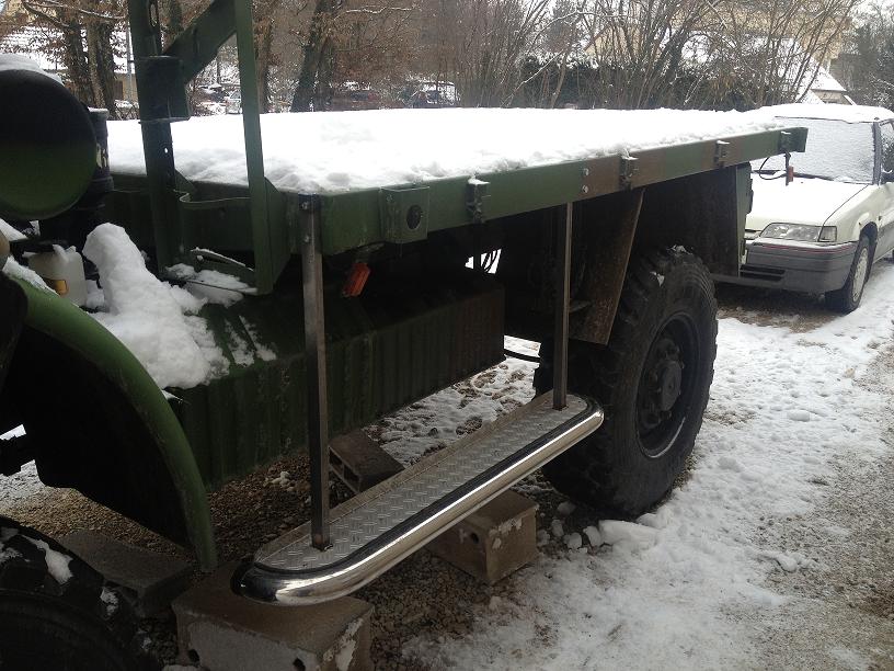

Allez j'ai pas sommeil alors je vais vous mettre ce que j'ai fait aujourd'hui.
Donc vu que pour le CT il faut des barres anti encastrement j'ai réfléchi et j'ai pensé à ça :
Il s'agit de marche pied de TOYOTA Land Cruiser que je vais modifier.
J'ai fait deux pattes de fixation qui seront boulonnées sur le pateau de sorte à pouvoir les déposer rapidement sans se coucher sous le camion jusqu'au châssis.
Voila ce que ca donnerra sur le camion :
Voila ce soir je l'ai mis en peinture et elles sont en train de sécher dans la chaufferie (bon on peut juste plus traververser la chaufferie mais j'ai une femme en or elle comprendra
La prochaine etape sera le repérage des bouteilles avec peinture des "AV" "AR" et "P" et ensuite le CT. Donc si quelqu'un a un barré rouge a me proposer je suis preneur.
En attendant que la peinture soit seche et que je mette d'autres photos passer une bonne soirée.

Les barres anti encastrement sont obligatoire sur un T2 ????
Avez-vous des problèmes pour passer le CT sans barres ?
Il est pourtant bien stipulé sur le barré rouge qu'il n'y en a pas.

Moi je n'ai jamais eu aucun problème pour passer un T2 au CT sans ses barres.
De toute façon pour ceux qui font un peu de franchissement, elle vont vite être pliées...!
Si ton contrôleur en demande ... Change de CT !

Pour les barres, tout dépend de la date de 1ere immat...
Sur le mien de 84: barres lat et arrière obligatoires, sur celui du frangin, de 78, rien...

Il me semble que c'est obligatoire à partir de 1980, J-loo l'a posté quelque part.
Pareil que pour Commandher, le frangin de Pacha, mon Sm8 est de 1978 j'en suis donc dispensé

Salut olivier, as-tu une photo de ta barre, stp ?
Elle est relevable ?
Merci
Merci

Le "Chamaco" de Laurent est de 1981 et il en est équipé.
http://www.leboncoin.fr/caravaning/3787 ... tm?ca=12_s
Les barres "relevables" qu'elles soient arrière ou latérales sont généralement équipées de goupiles rapides, ce qui permet de les changer de position en moins de 5 secondes, j'en utilise dans mon boulot pour anguler les systèmes de diffusion sonore de type Line array.
http://topflash.com/Les-goupilles-d-arrêt.html

La résistance à la rupture par cisaillement est de plusieurs tonnes donc aucun souci, par contre le trou doit être d'une précision exemplaire.
Oliv'

Salut Pacha, elle n'est pas relevable mais on pourrait la modifier afin qu'elle le devienne, tu l'as en photo en bas de cette page viewtopic.php?f=80&t=8371&p=95174&hilit ... cal#p95174Pacha a écrit :Salut olivier, as-tu une photo de ta barre, stp ?
Merci
Oliv'

Merci pour ta réponse Olivier, je pense que modifier la mienne demandera le même boulot... c'était au cas où la tienne soit déjà amovible...

Au CT on a rechercher le texte en relation avec ces fameuses barres laterales et en effet a partir de 1980 elles sont obligatoire mais les véhicules dit "tout chemin ou 4x4" en sont dispensés pour l'AR
Pour être tranquille en cas de contrôle routier le controleur m'a fait une copie du texte pour le Chronotachygraphe et il va me faire celle de la barre AR aussi. Des que je l'ai aurai je les metterai a dispo sur le post.

De toute facon comme vous l'avez vu cela ne m'a pas couter très cher de les fabriquer et je pense qu'elles ne me serviront qu'une fois pas an si vous voyez ce que je veux dire et puis les controleurs des CT il vaud mieux les brosser dans le sens du poil, non ?
Cependant comme j'ai l'impression de leur presenter un vaisseau spatiale a chaque fois que je vais au CT. A ma dernière visite je lui ai demandé ce qu'il voulait que je modifie pour qu'il l'accepte en lui glissant discretement que j'etais pas pret à demonter entierement un camion qui a 12000 kms pour faire plaisir a 1 ou 2 texte de loi.
