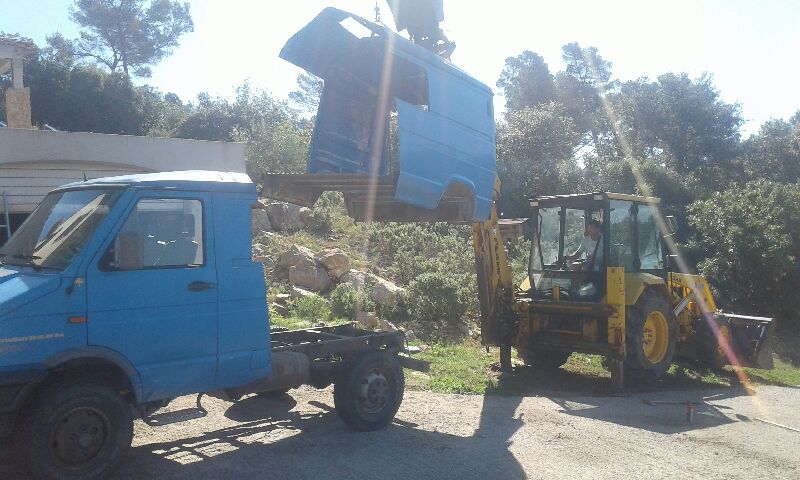

pesée d'un gars ayant découpé son iveco
lolo83570 a écrit : 12 juil. 2018 12:23 Re : bon je suis passé avec mon ziv tout nu au marchand de matériaux du coin ce matin verdict 2.1T :) trop bien ! ce qui me laissera, je pense ,de quoi mettre quelques paques de binouse dans la soute !!!

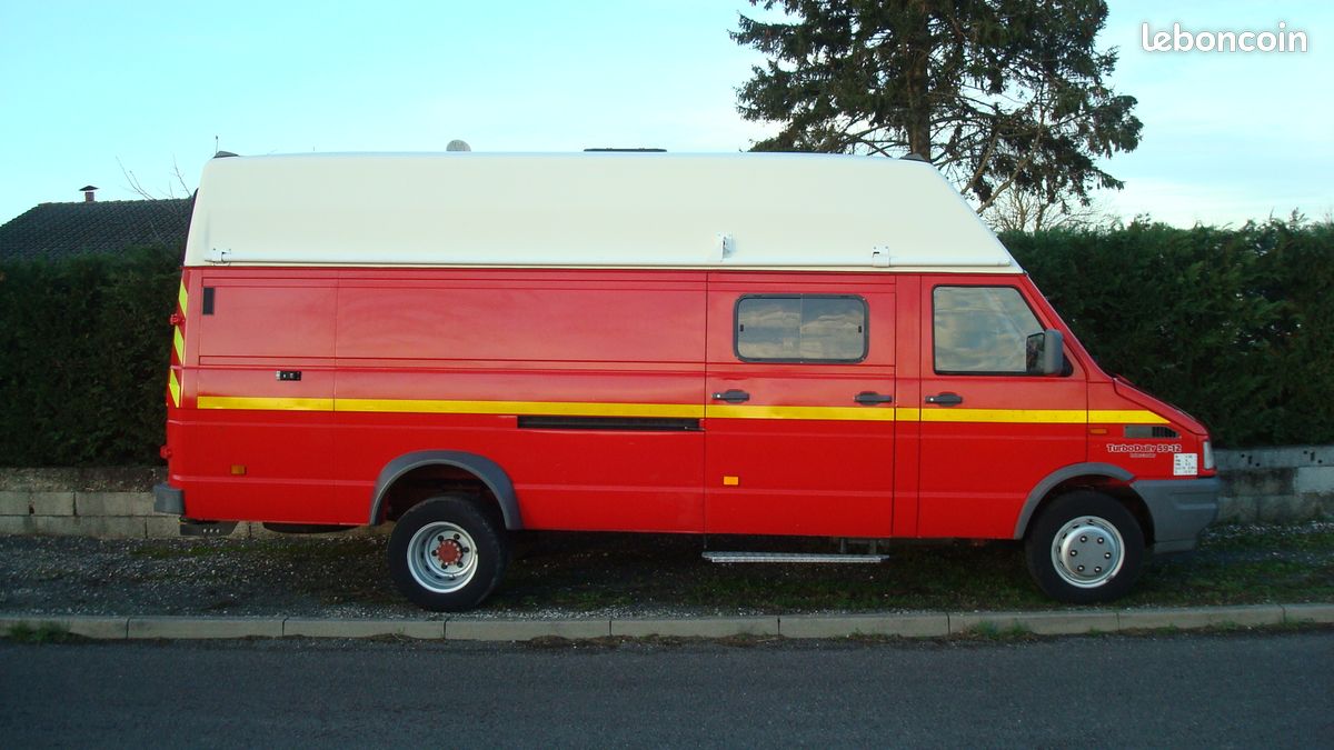

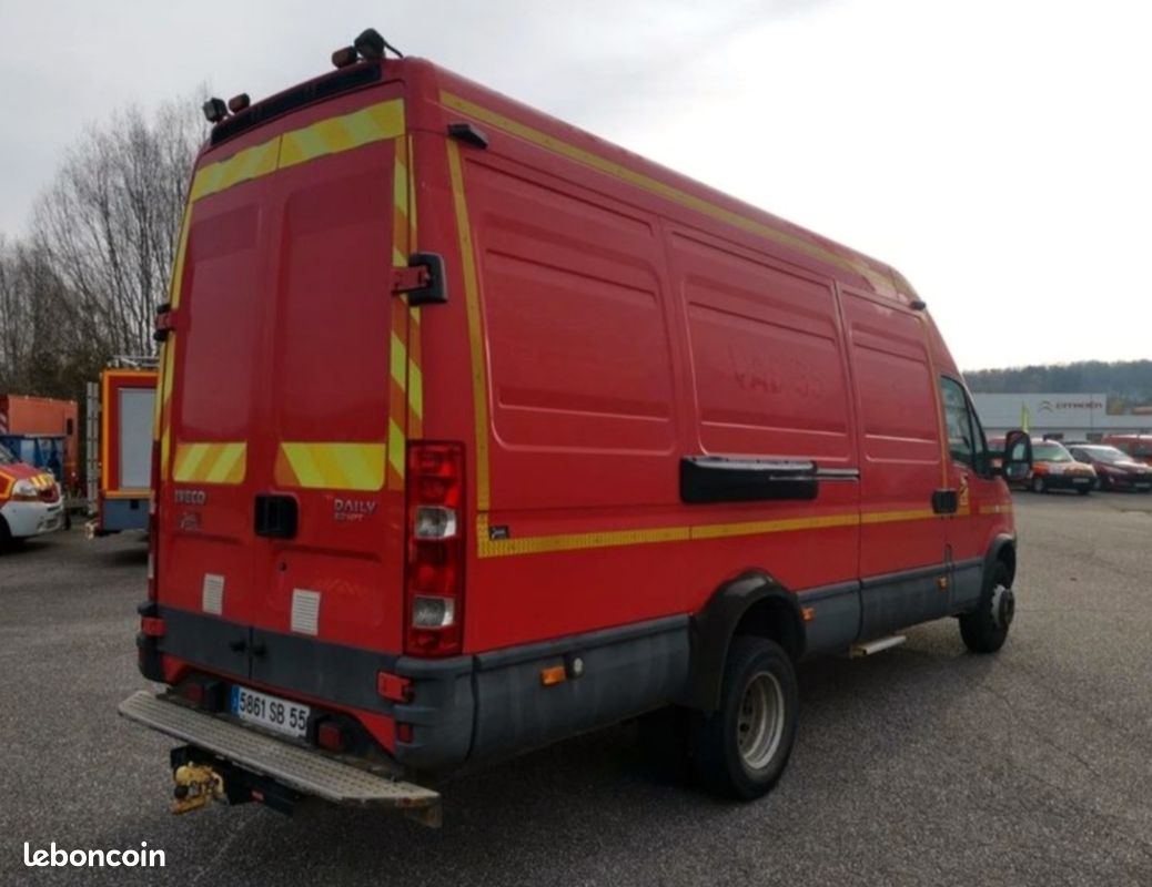

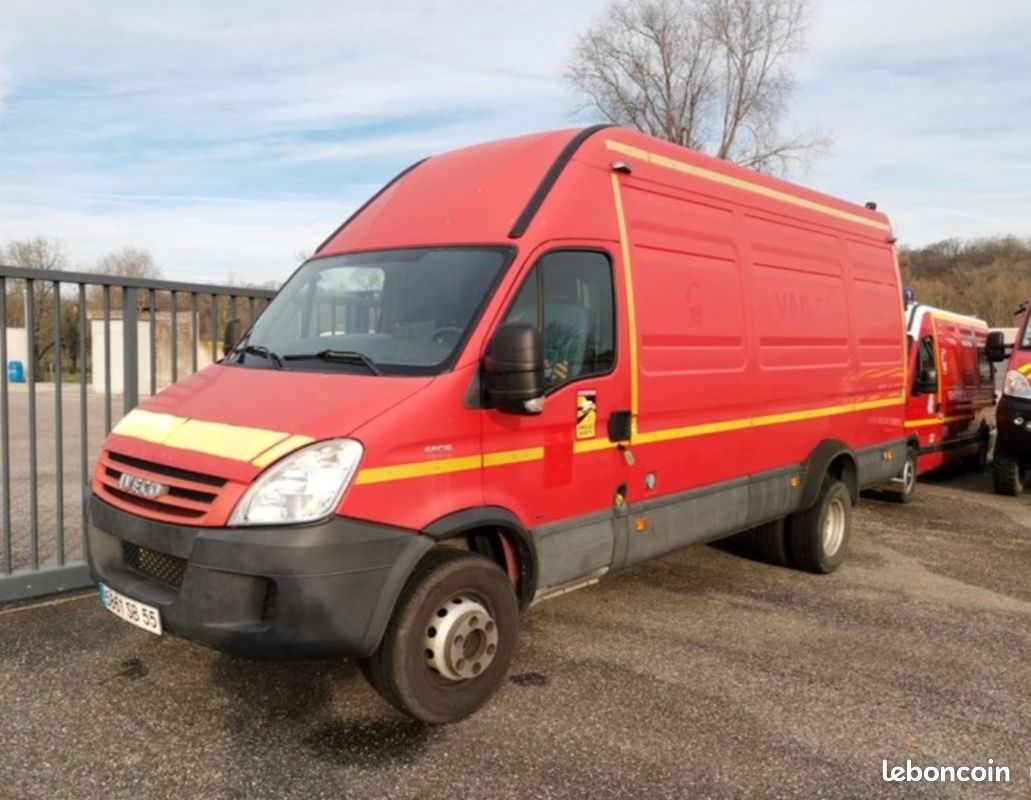

je disgresse un peu du sujet masse carrosserie uniquement pour illustrer pourquoi nous somme rapidement limités dans la taille des fourgons par la limite vl a 3t5 puisque curieusement, bien que le comparatif des barrés rouges en empattement court ou empattement long sur les ivecos 4x4 montre peu de différence de masse, c'est aussi et surtout par ce que seuls les châssis cabine sont disponibles dans ces 2 longueurs tandis que les fourgons n'éxistent (du moins en france) que sur la version "courte"
maintenant regardons sur des iveco 4x2 les masses qu'on atteint avec des fourgons xxl, qui sont donc pl
PV 3T695 kg
PTAC 7T000 kg
PTRA 10T000 kg
L 2.1 m
l 7.7 m
S 16.87 m2

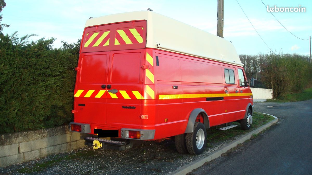

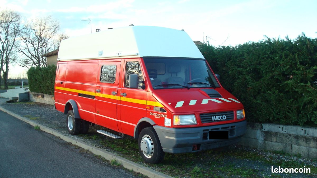

autre exemple sur un de la même generation que nos "anciens"
attention ici ce n'est pas la longueur totale du vehicule qui est mentionnée par contre mais uniquement celle du compartiment de chargement. il me semble plus haut également .
mais on comprend bien que avec de telles dimensions il est impossible d'être en vl puisqu'on est déjà 500kg trop lourd a vide et on est même pas 4x4... c'est même une étrange coincidence qu'il fasse a vide exactement la masse que fait un des notres en charge maxi acceptable.
mais il est clairement plus long que le precedent puisqu'on voit que la porte latérale ne vient pas jusqu'a l'essieux arriere et n'a donc pas besoin d'être déportée pour passer le jumelage.
poids a vide: 4T060
PTAC: 6T000
PTRA: 9T500
dimension de la caisse arrière
prise a l intérieur
longueur: 4M44
largeur: 1M66
hauteur: 2M08

pesée d'un gars ayant découpé la zone chargement son iveco qui faisait 2540kg sur barré rouge:
a donc gagné 440 kg contre les 410 que j'avais calculé (mais il n'a pas la parois qui séparait les 2 non plus) donc on est pas loin du compte

Quand j'ai fait débarasser par le férailleur la carcasse de mon IVECO tourbo daily 4x4 car j'avais plus le temps de m'en occuper et sachant qu'l ne restait que la caisse complètement déouillée, sans les portes, parbrise, caoutchoucs etc, il a évalué le poids à de l'ordre de 500kG.
