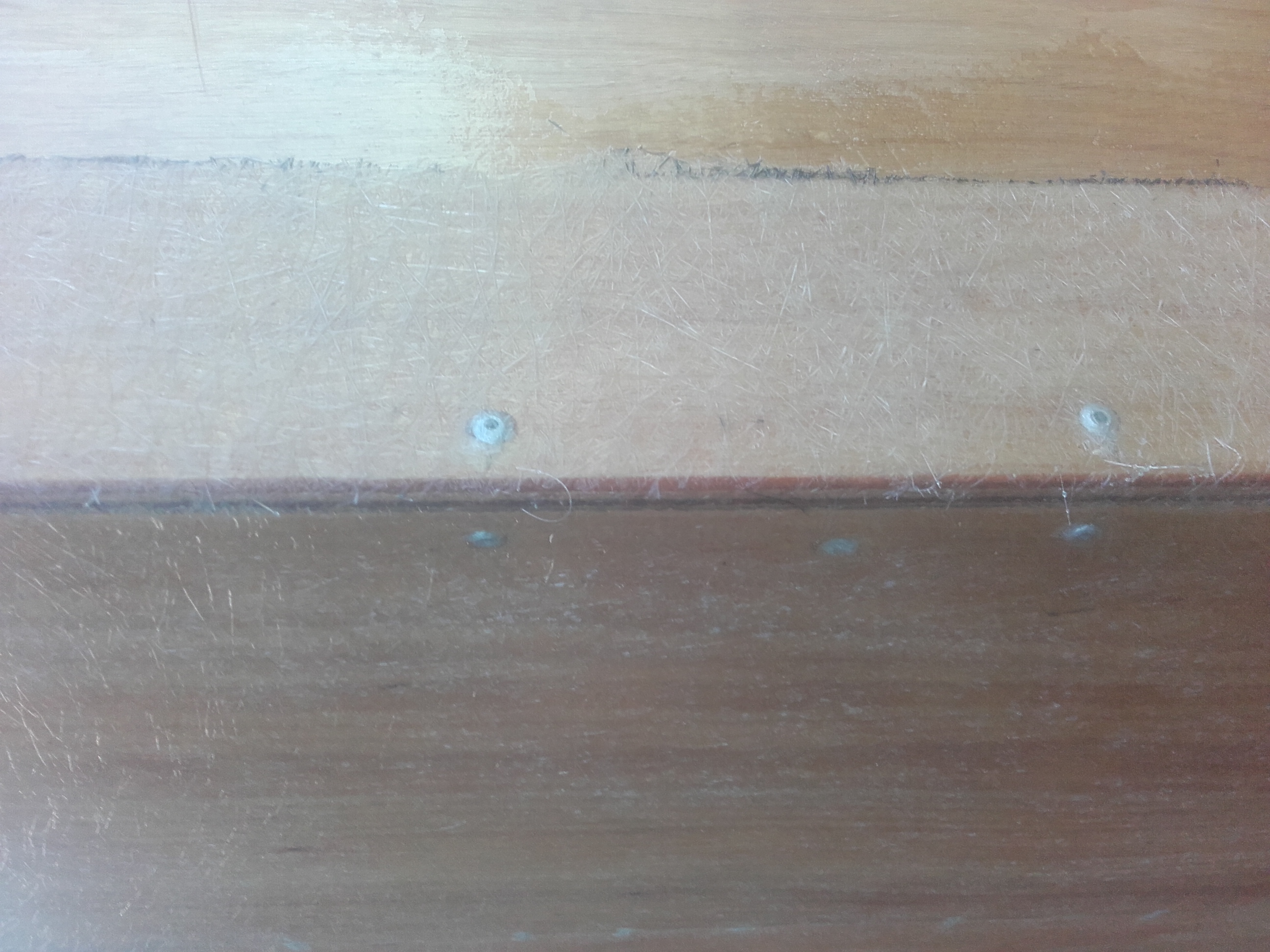

Salut! bon la stratification est terminé entre la nuit dernière et cette nuit :) 2 couche de mat 300g !
avec une première couche sans fibre et dilué à 100% avec du styren monomere.
ce soir ponçage et application du gelcoat :)

C'est avoir l'étanchéité ? .
Sa résiste au coup et éraflures ?

oui franchement ca a l'air costaud. comme une coque de bateau ;)

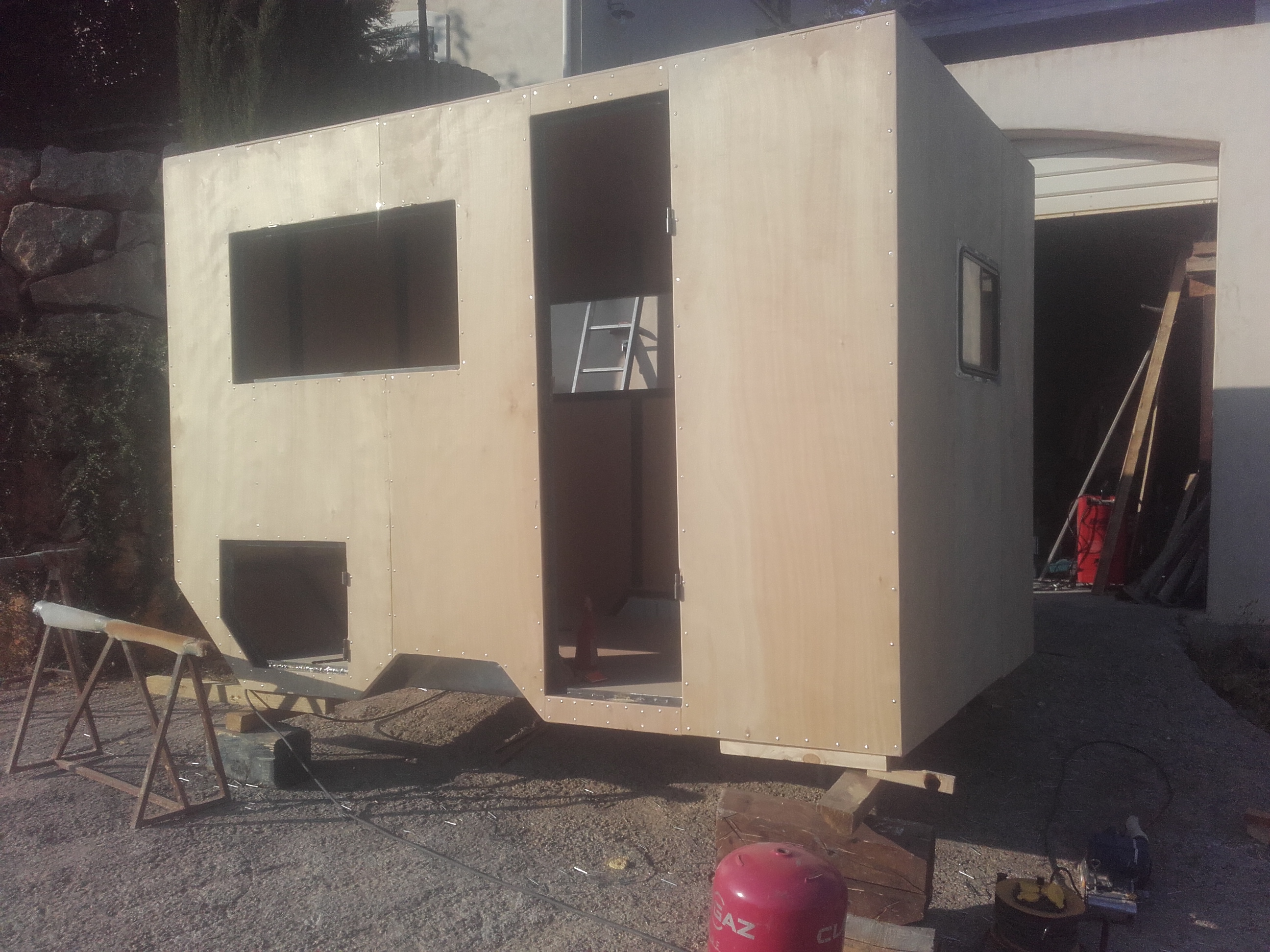

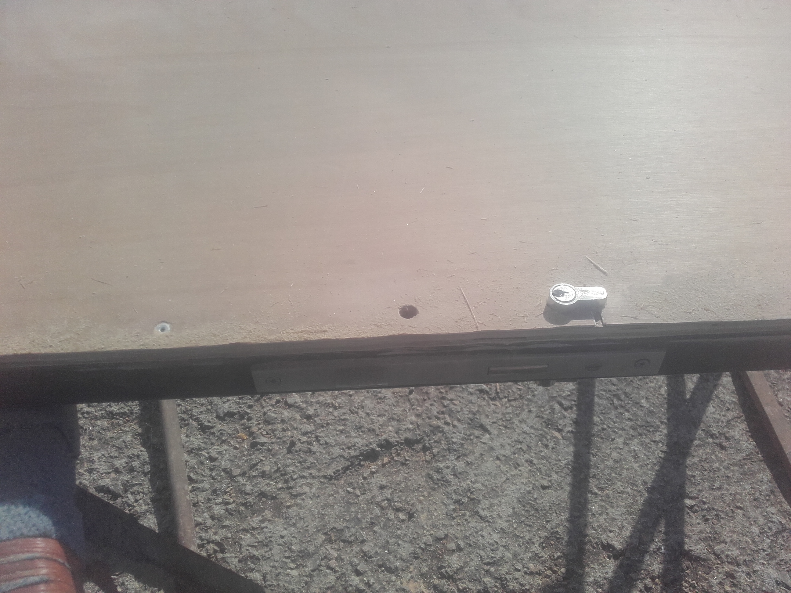

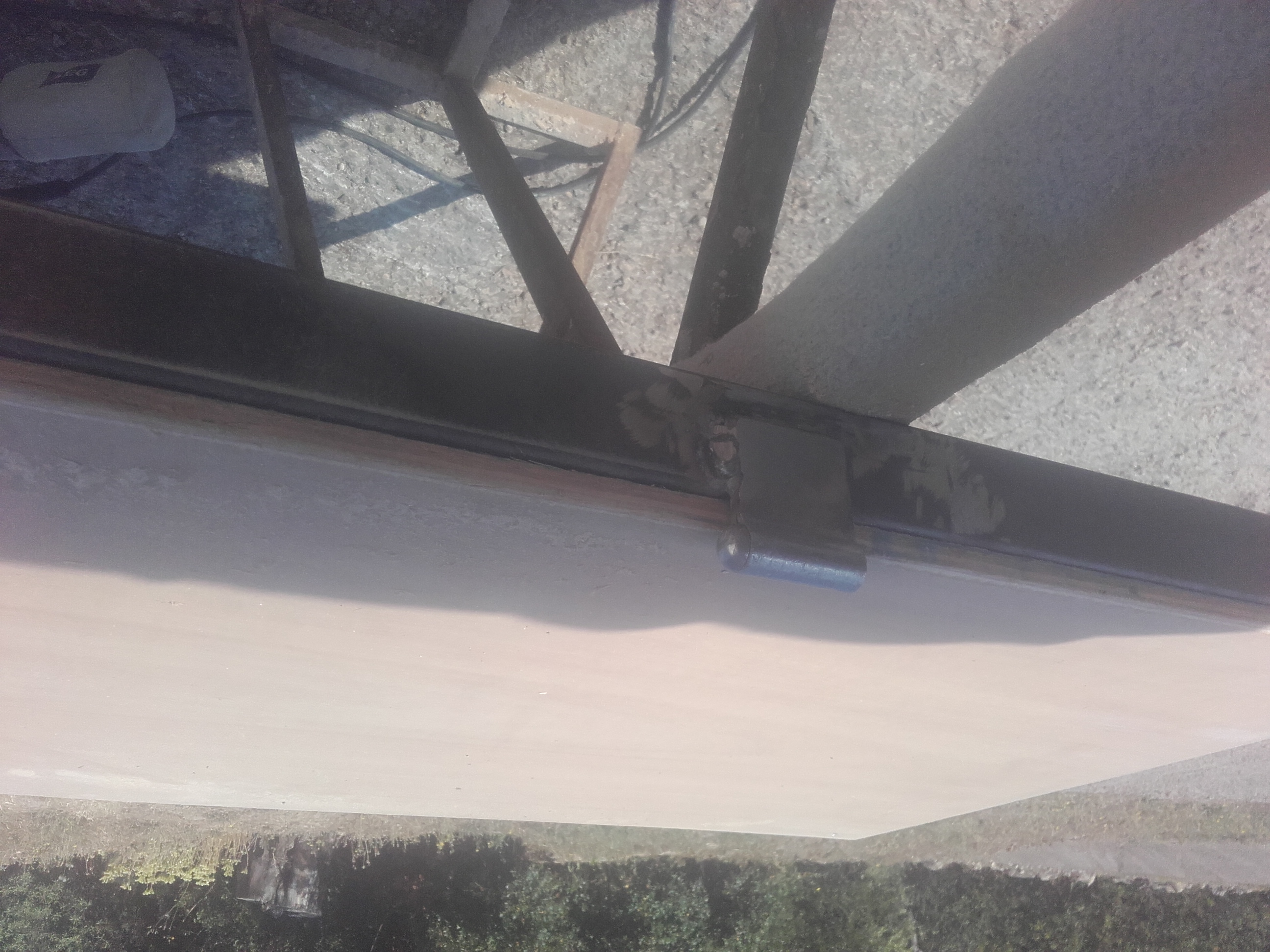

Comment tu va faire ta porte ?

Salut, comme il vaut un mieux un dessin qu'un long discourt

Re : bon je suis passé avec mon ziv tout nu au marchand de matériaux du coin ce matin verdict 2.1T :) trop bien ! ce qui me laissera, je pense ,de quoi mettre quelques paques de binouse dans la soute !!!
Jerem09
Messages : 646
Re: construction cellule
Message par Jerem09 »
Cool la porte .
Et oui 2t1 tu as une jolie marge :drinkingcheers: :drinkingcheers: :drinkingcheers:

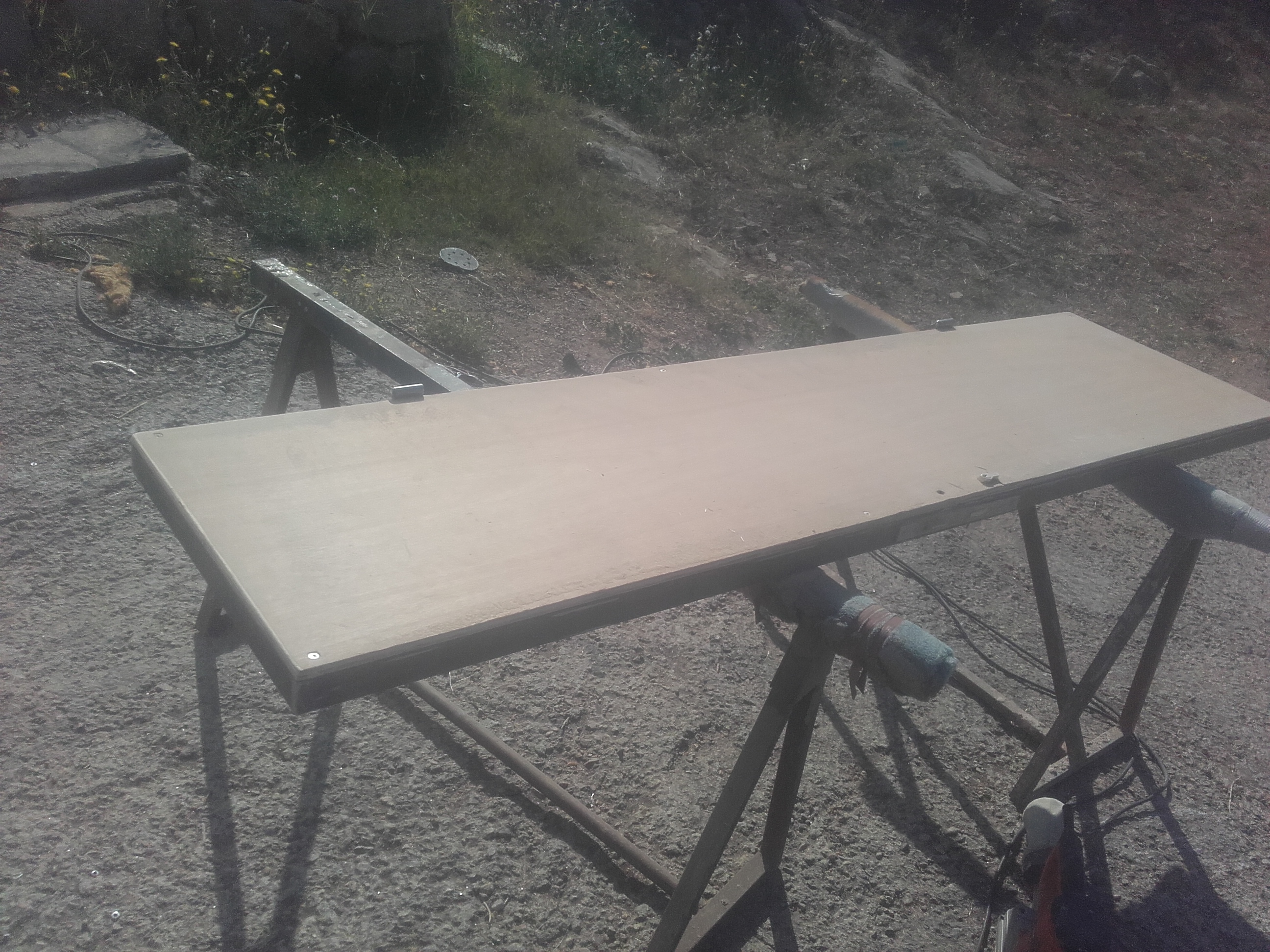

j'ai imprégné ma porte d'entrée et celle du coffre cette aprem, ce soir je vais mettre une couche de fibre et demain gelcoat. mes fenêtres sont collées!!! bientôt bientôt dès qu'elle est étanche je la pose sur le camion :drinkingcheers: :drinkingcheers: :drinkingcheers:
