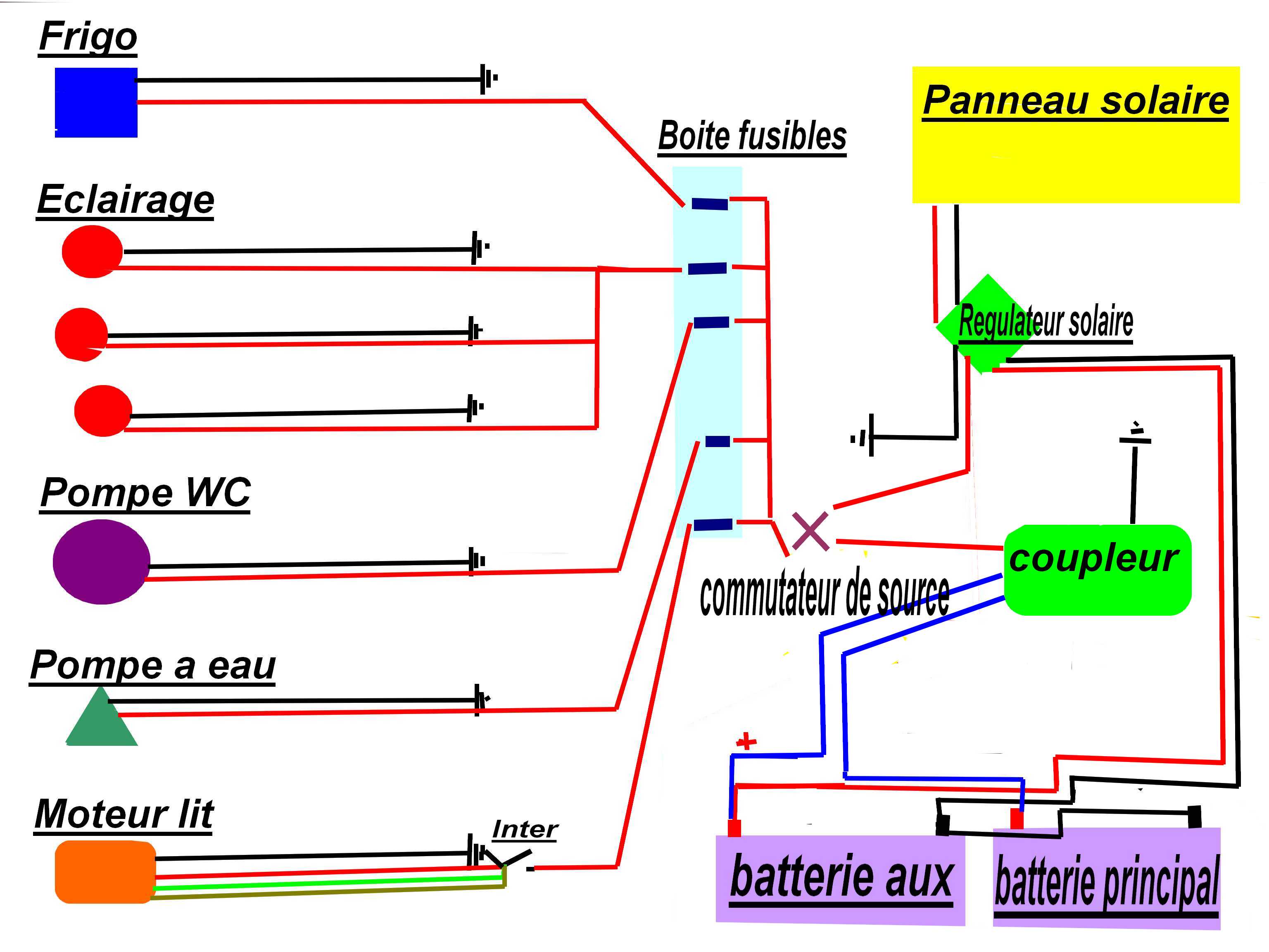

Salut a tous
Je reviens sur le sujet, j'ai fait mon instalation solaire et coupleur qui fonctionne bien(je peux laisser le frigo branché H24 sans redemarer le moteur,le solaire rempli bien son role mais je me pose une question ,moteur tournant l'alternateur recharge également donc 2 sources de courant viennent alimenter la batterie en même temps :roll:
Y a t'il des risques que le regulateur solaire ou le coupleur grillent :?:
Faut'il mettre un inter sur le solaire pour le couper en roulant :?:
Petit schema de mon montage

trollito25 a écrit : Y a t'il des risques que le régulateur solaire ou le coupleur grillent :?:
non, pas de risque de griller quoi que ce soit.
Seb

Ok, :thanks: ça me rassure a quelques semaines des vacances

Je ne sais pas faire un beau dessin sur mon ordi pour montrer mon circuit électrique... :oops: désolé. Alors... je vous dis tout !
L'électricité des panneaux solaires alimente en premier (directement) le tableau électrique. Ensuite le câblage (gros) qui sort du tableau électrique (en fait l'alimentation générale) va sur le commutateur 3 voies. De ce commutateur les gros câbles d'alimentation repartent vers le parc batterie de service sur la position 1 et sur la batterie moteur en position 2. Je peux donc recharger au choix l'un ou l'autre de mes parcs batteries.
Pour la câblage qui va vers la batterie moteur, c'est le positif qui va à la borne + de la batterie moteur, le négatif va au négatif du démarreur (qui va à la masse juste à côté) En sortie de la batterie moteur j'ai un coupe circuit sur le négatif (entre la masse et le - de la batterie)
Si je veux alimenter la cellule avec la batterie moteur, je mets le commutateur sur position 2, dans cette position les panneaux solaires rechargent la batterie moteur.
Sur la position 1 les panneaux rechargent la batterie de service qui alimente alors la cellule (position habituelle)
Si je veux démarrer le moteur avec la batterie de service, je coupe le négatif sur la batterie moteur (pour l'isoler totalement du reste) et je bascule mon commutateur sur la position 3 (couplage des 2 batteries) Dans cette configuration l'alternateur recharge ma batterie de services. Ne jamais utiliser la position couplage (3) autrement que dans cette configuration sinon on branche violemment en parallèle les 2 batteries (grosses conséquences et problèmes déjà décris par ailleurs)
Ouf...
:lol: l'archaïsme a son prix = quelques manipulations nécessitant un peu de rigueur dans les gestes... rarissimes puisque cette disposition ne sert que quand il y a un problème.
Rarissimes... :lol: j'ai fait le tour du Maroc pendant un mois comme ça vu que le régulateur des panneaux solaires avait cramé 3 jours après mon entrée au Maroc (heureusement que nous étions dans la cellule au moment du problème car ça commençait à sentir le cramé). La moralité étant toujours la même : c'est l'électronique qui a merdé.
