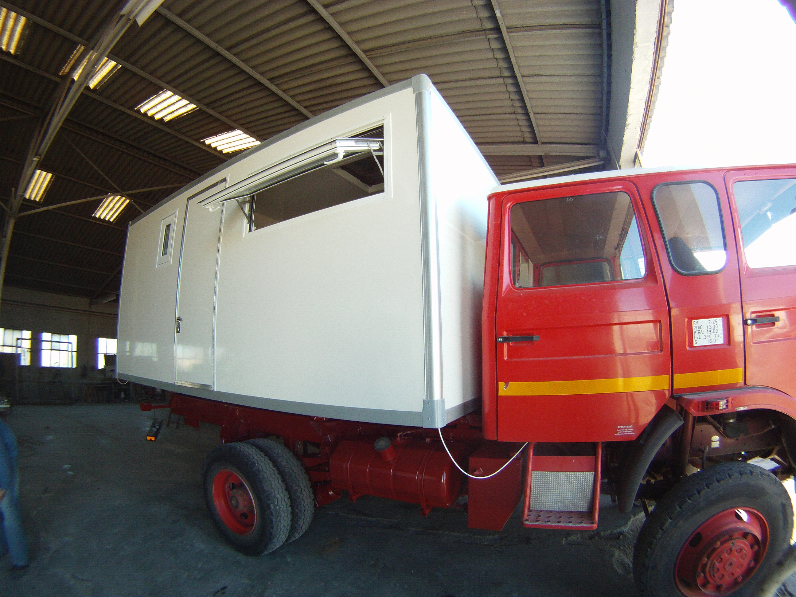

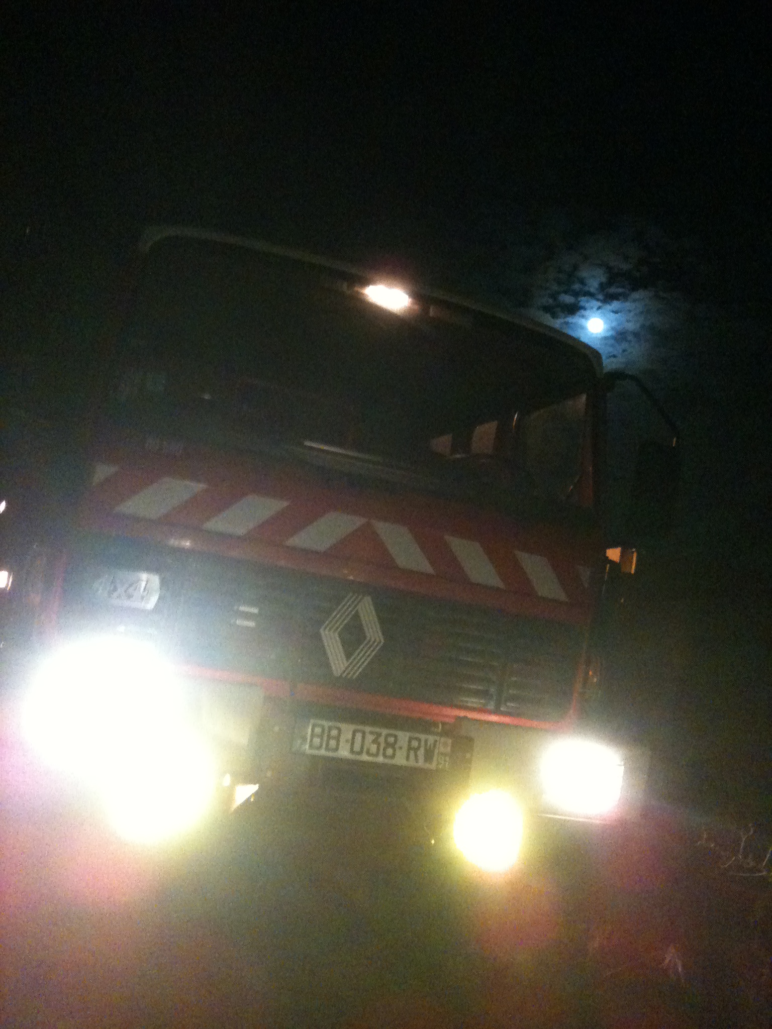

voici quelques images de la transformation, et de la matérialsiation d'un rêve, d'un S110-170 4x4 en camping-car TT, définitivement nommé PAMJ..
au départ, un véhicule connu, avec seulement 25 000 km acheminé chez le carossier sur 700km, de nuit, c'est plus drôle pour faire connaissance... surtout pour une première fois ! Après les retards, fausses annonces réglementaires, PAMJ est enfin déshabillé de son ancienne garderobe Pour être recouvert de sa toute nouvelle cellule... avec passage cabine cellule dont l'étanchéité est réalisé avec du joint à lèvres Pour la définition des pans, après avoir tout essayé, j'ai finalement adopté l'approche de notre Expert Jean-louis : la maquette avec BigJim pour donner l'échelle et vérifier les cotations (je sais, on dirait un peu moi) Vive le contreplaqué de 18mm : solide, facile à mettre en oeuvre, et un grand grand merci à mon ami Eric comme dans tout chantier ... le chantier Mais qui avance

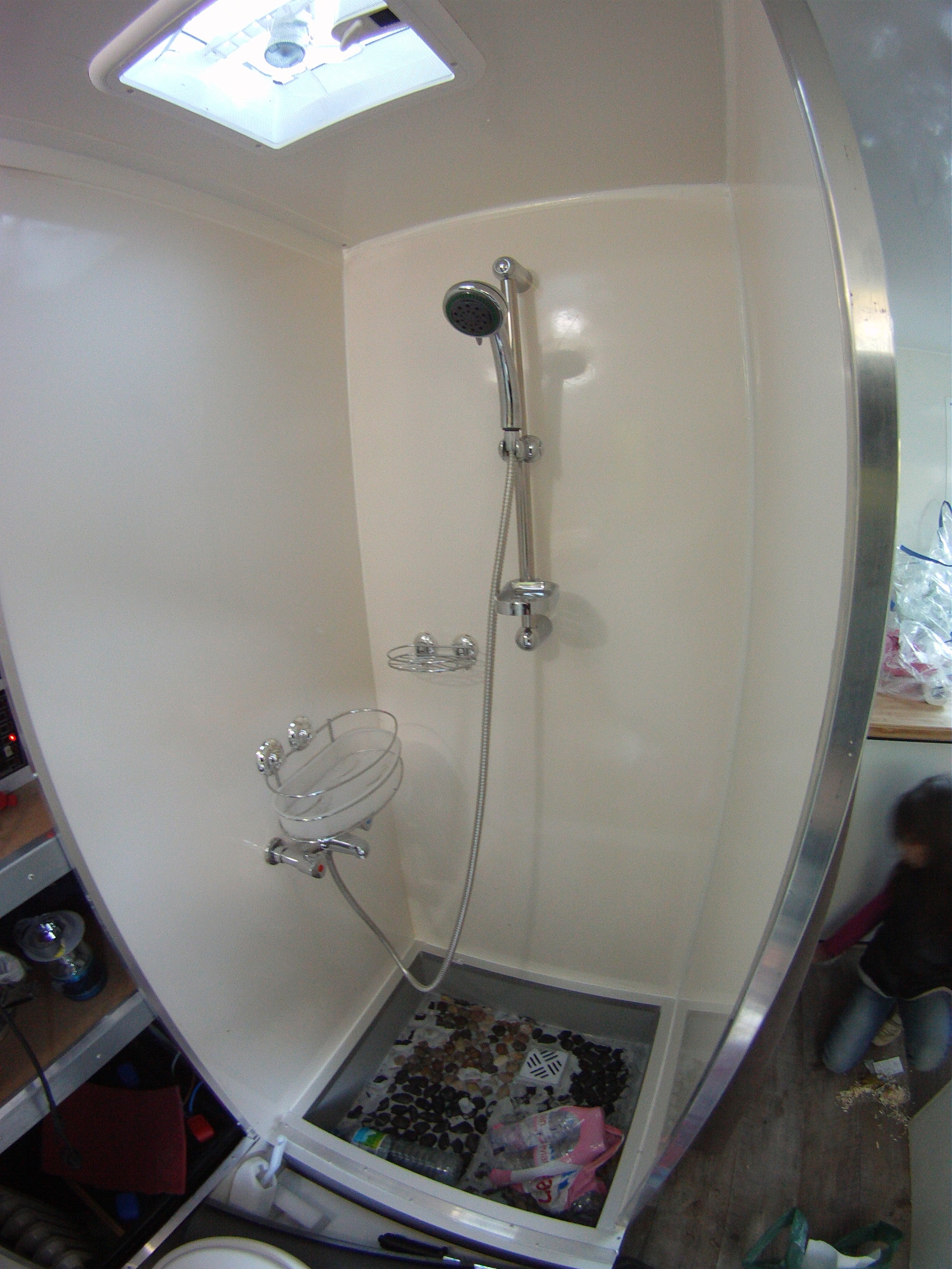

maintean, phae mise en couleur
Et beacoup d'heures aprés, un premier niveau de résultats satisfaisants
la douche est étanche le coin "chambre des enfants" terminé et décoré : un lit sur coffre, un lit coulissant au-dessus d'un bureau
snowy
Re: d'un S 11-170 à PAMJ
Salut PAMJA,
Beau boulot, Jolis ensemble,
dis en un peu plus;
quelle langueur de ta caisse et la longueur du porte a faut?
comment la caisse est elle fixée?
A tu un faux châssis?
n^hésite a mettre plein de photo aime ça
bonne continuation
dis en un peu plus;
bonne continuation
mirus
- Oh non !
- Messages : 665
voilà pourquoi tu verras pas de photos du mien ( intérieur)
bien me système du lit coulissant : simple et pas cher
t'es toujours monté en 10/22,5 ?
et ta boîte t'en est où ?
ton passage cabine cellule est passé à la drire ?
j'en ai plein d'autres questions si tu veux
