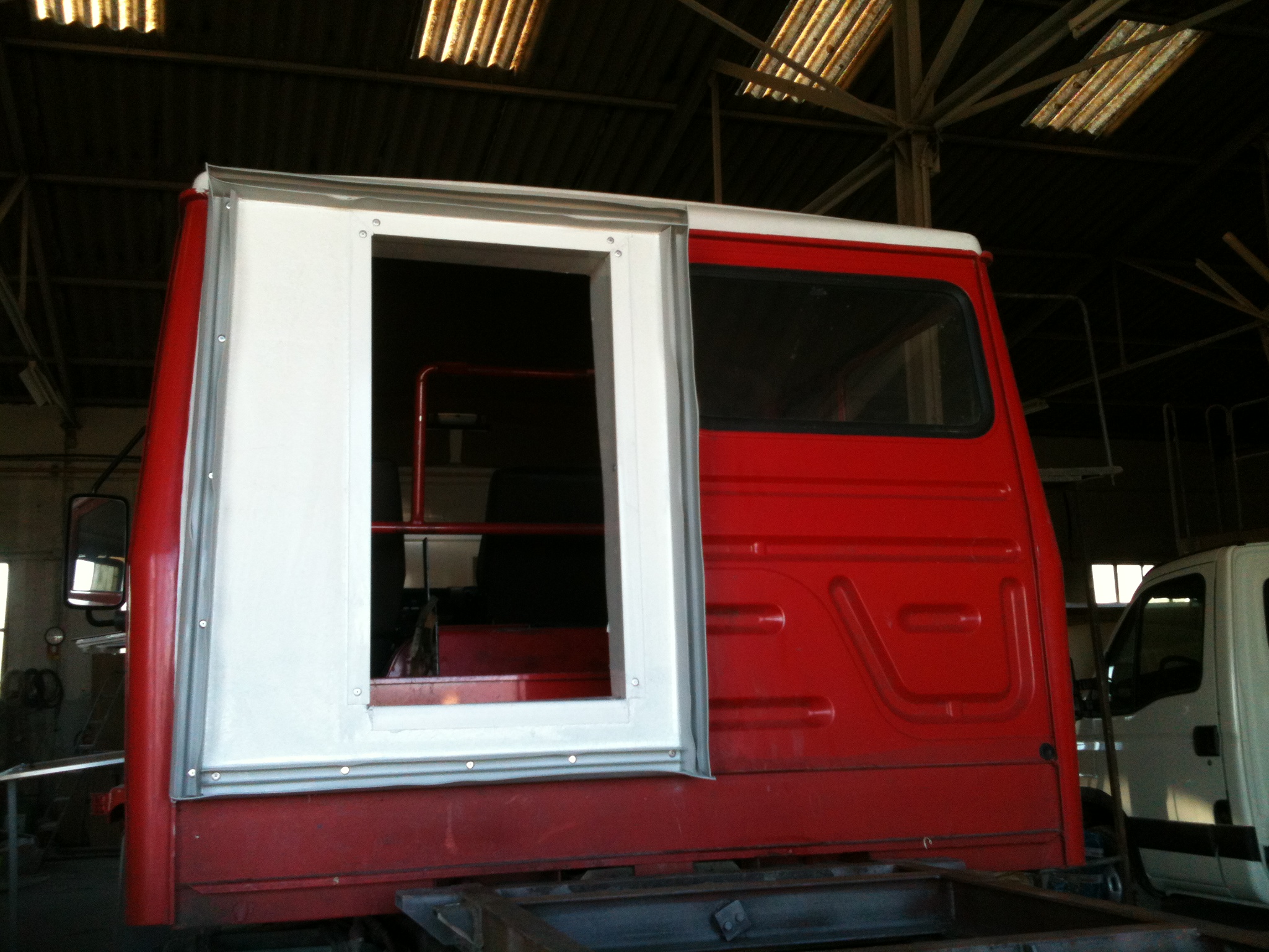

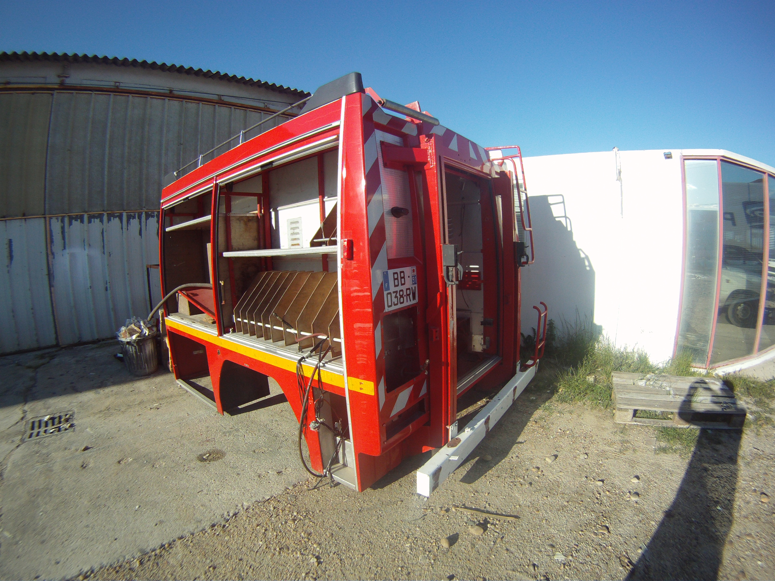

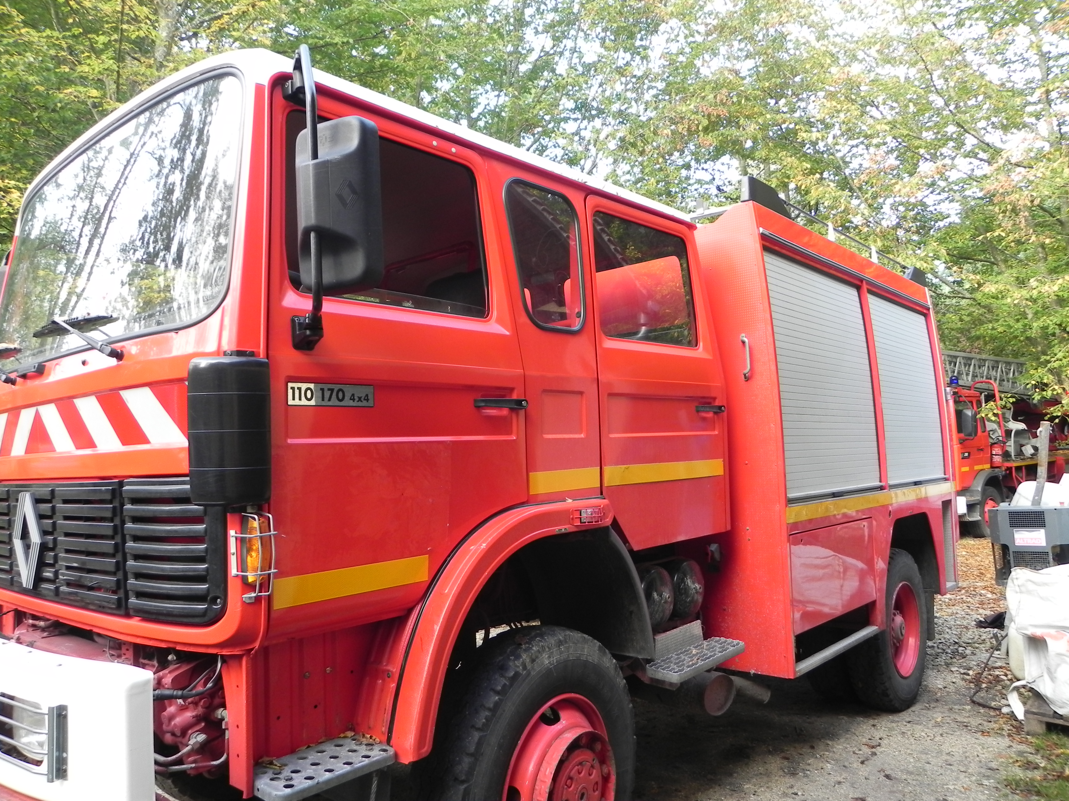

voici quelques images de la transformation, et de la matérialsiation d'un rêve, d'un S110-170 4x4 en camping-car TT, définitivement nommé PAMJ..
au départ, un véhicule connu, avec seulement 25 000 km acheminé chez le carossier sur 700km, de nuit, c'est plus drôle pour faire connaissance... surtout pour une première fois ! Après les retards, fausses annonces réglementaires, PAMJ est enfin déshabillé de son ancienne garderobe Pour être recouvert de sa toute nouvelle cellule... avec passage cabine cellule dont l'étanchéité est réalisé avec du joint à lèvres Pour la définition des pans, après avoir tout essayé, j'ai finalement adopté l'approche de notre Expert Jean-louis : la maquette avec BigJim pour donner l'échelle et vérifier les cotations (je sais, on dirait un peu moi) Vive le contreplaqué de 18mm : solide, facile à mettre en oeuvre, et un grand grand merci à mon ami Eric comme dans tout chantier ... le chantier Mais qui avance

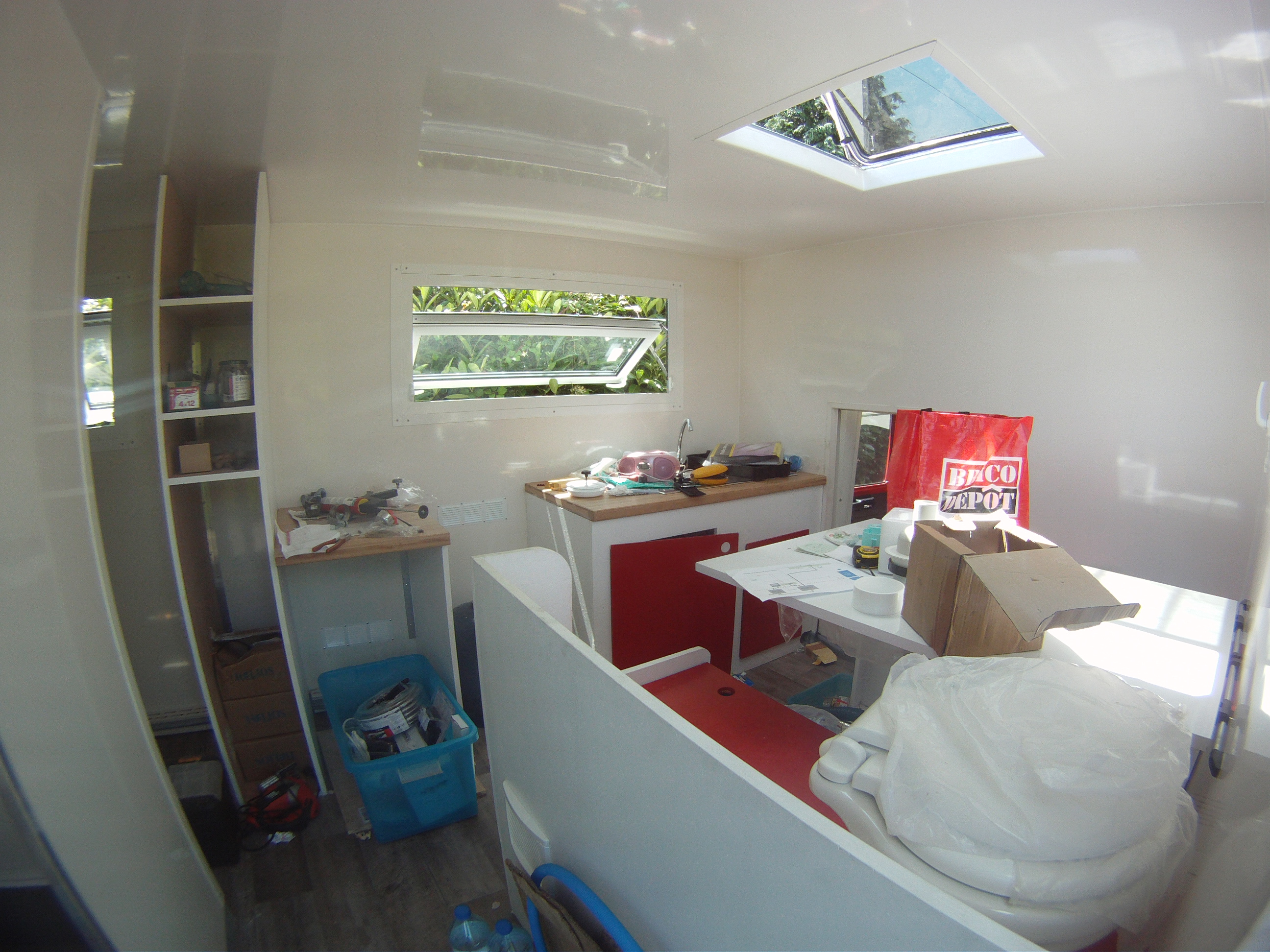

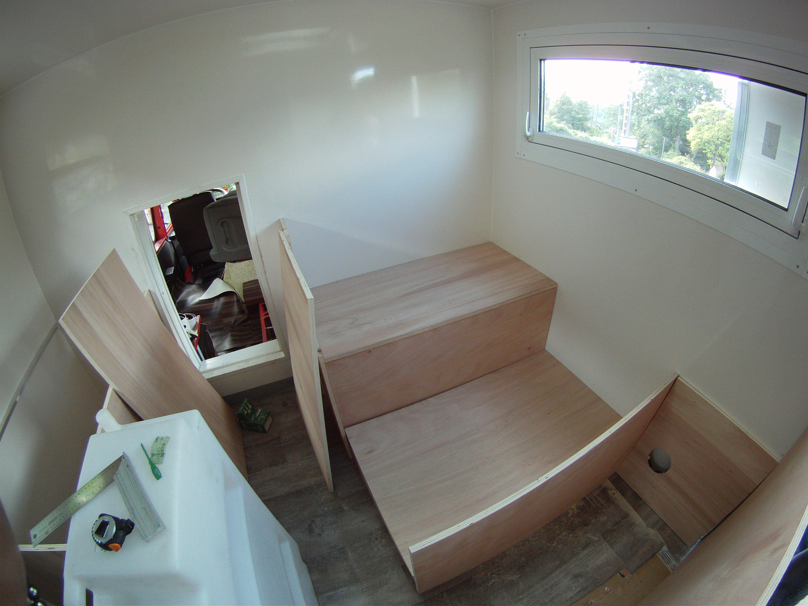

maintean, phae mise en couleur

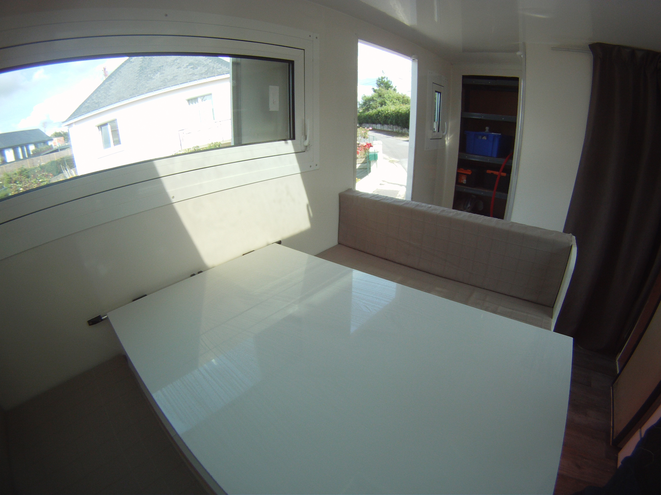

Et beacoup d'heures aprés, un premier niveau de résultats satisfaisants

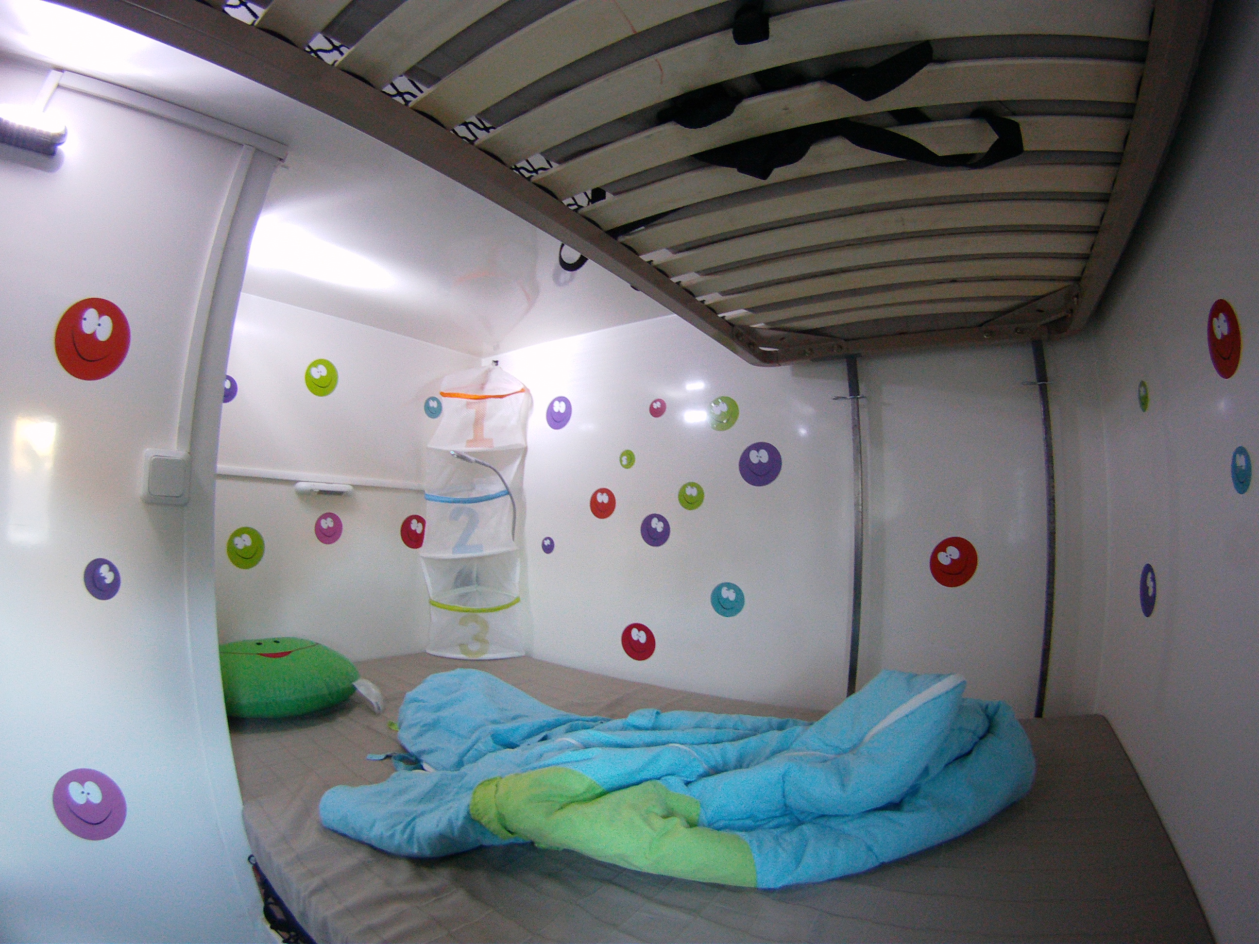

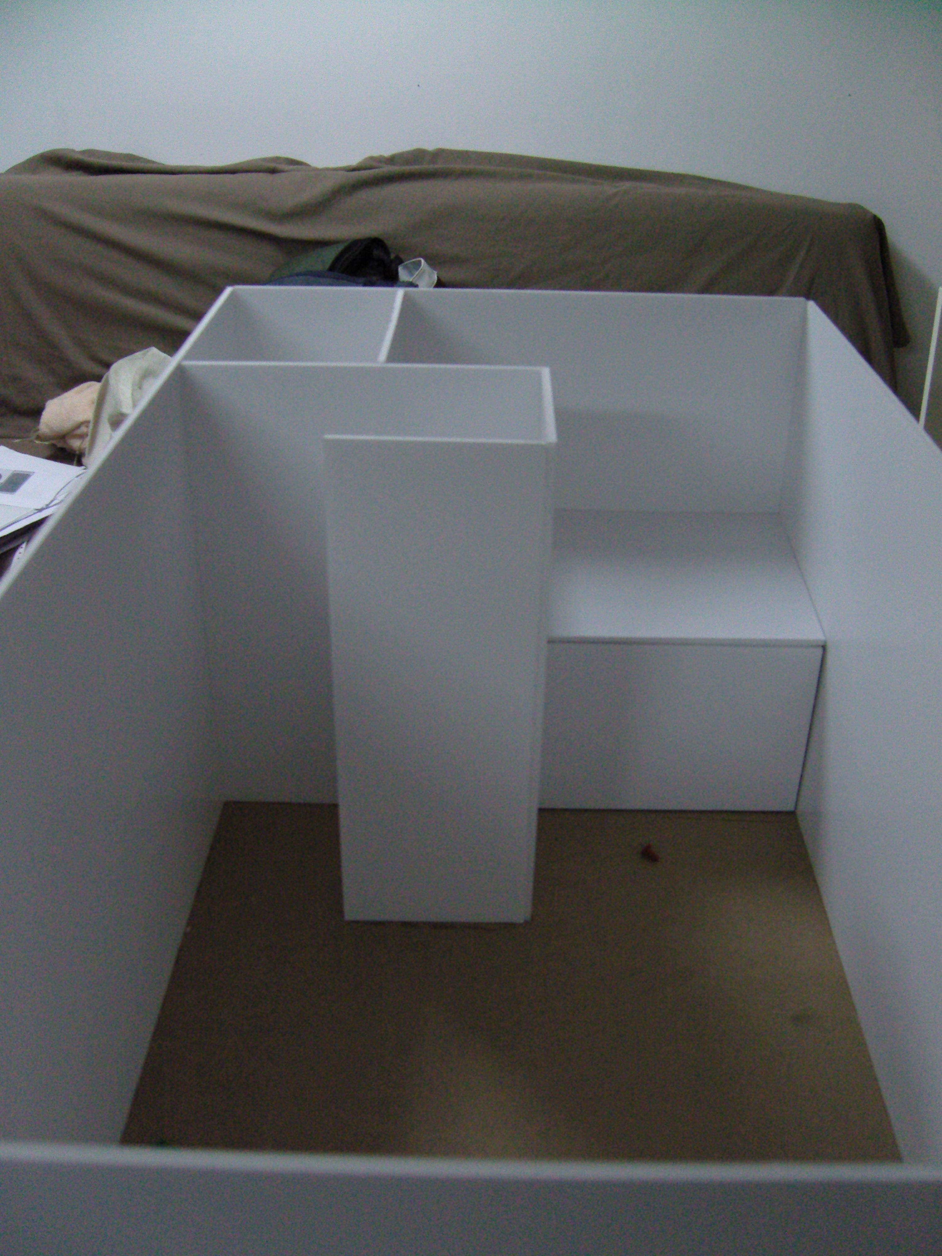

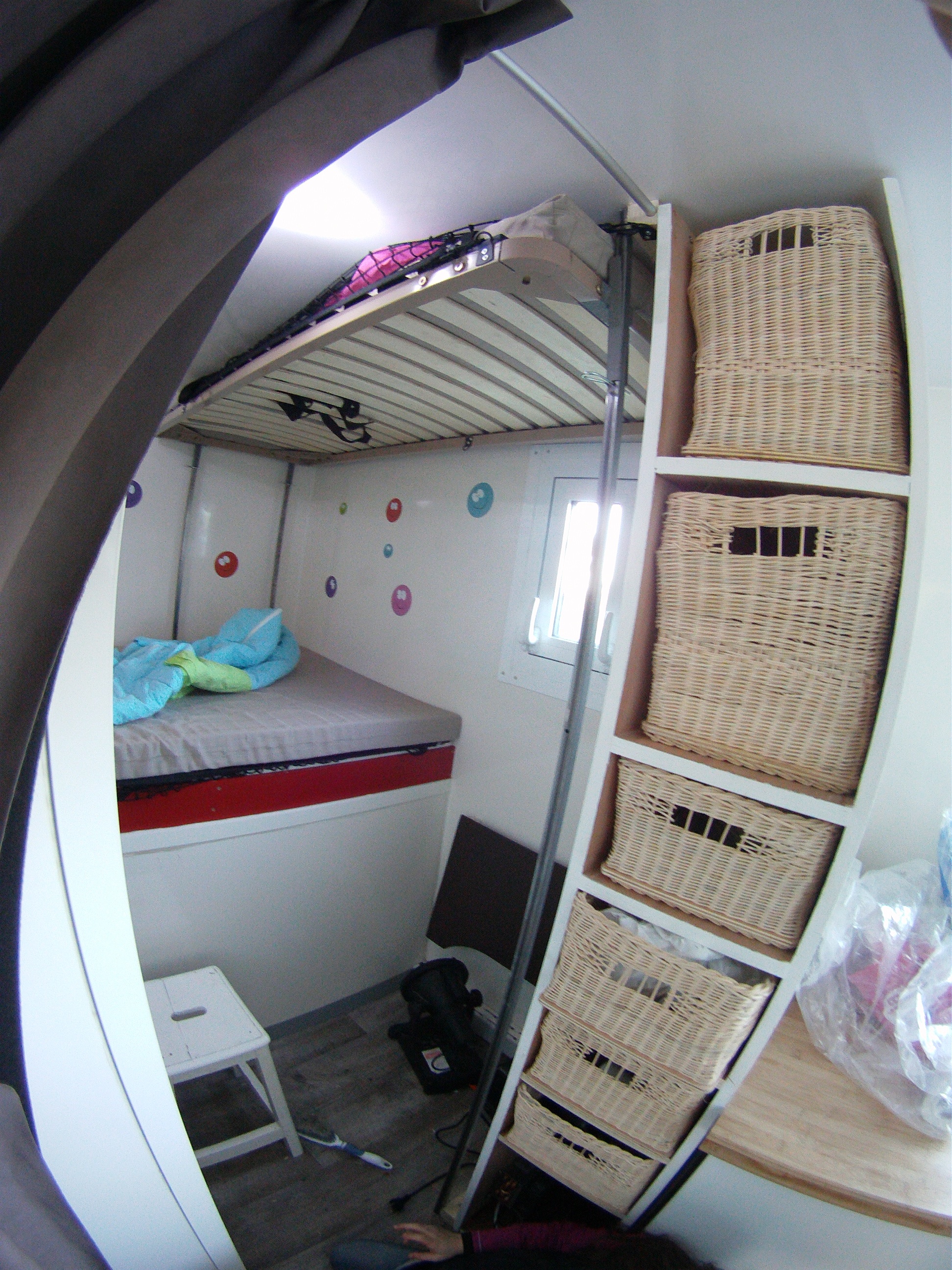

la douche est étanche le coin "chambre des enfants" terminé et décoré : un lit sur coffre, un lit coulissant au-dessus d'un bureau

voilà pourquoi tu verras pas de photos du mien ( intérieur)
bien me système du lit coulissant : simple et pas cher
t'es toujours monté en 10/22,5 ?
et ta boîte t'en est où ?
ton passage cabine cellule est passé à la drire ?

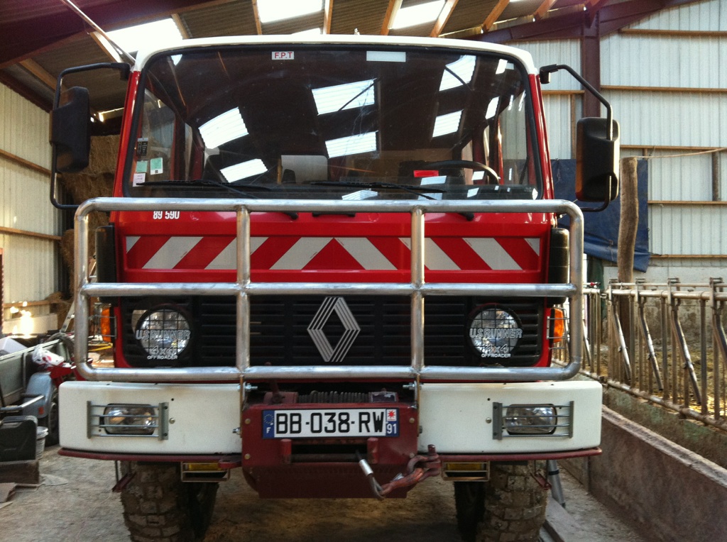

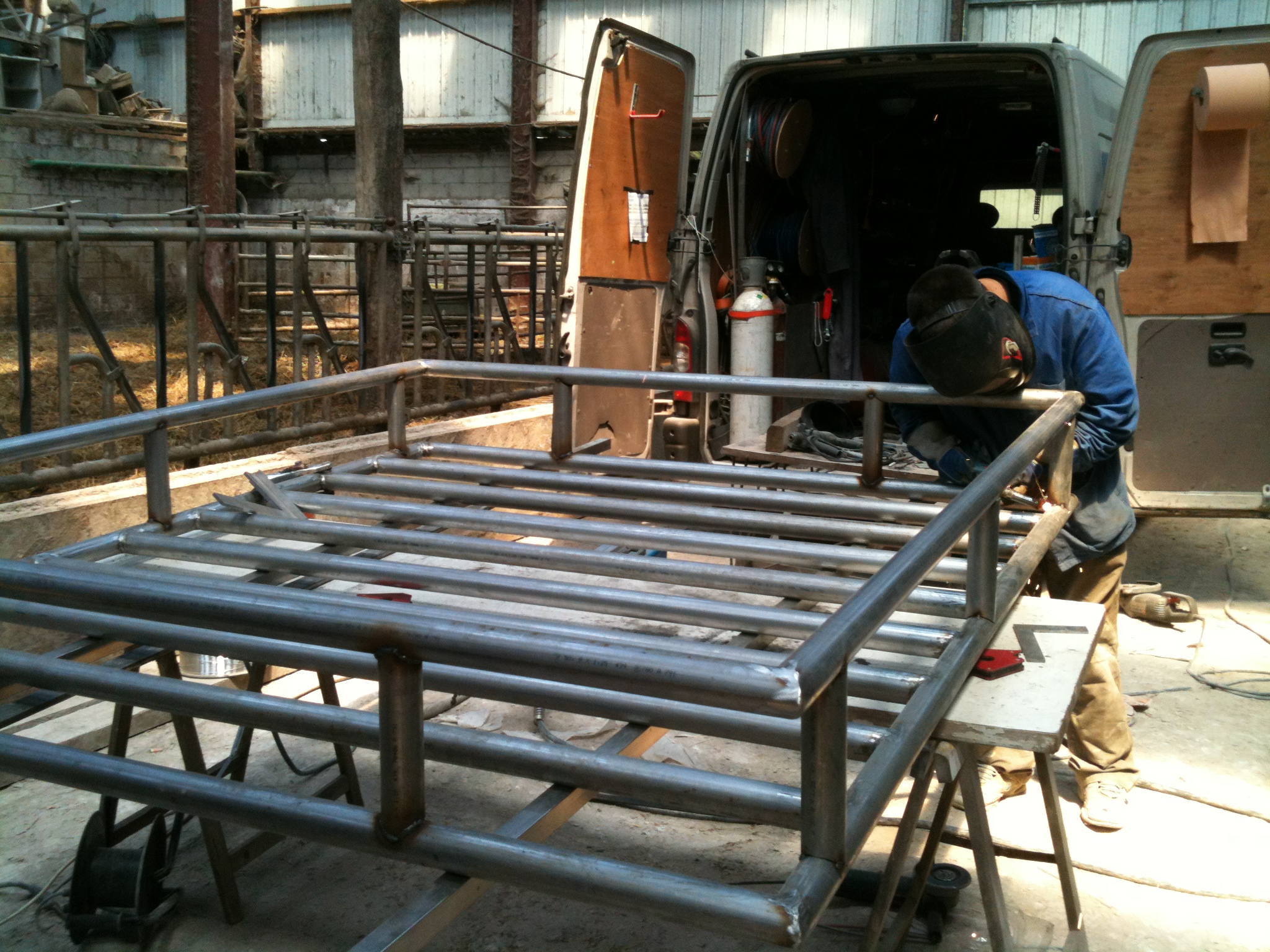

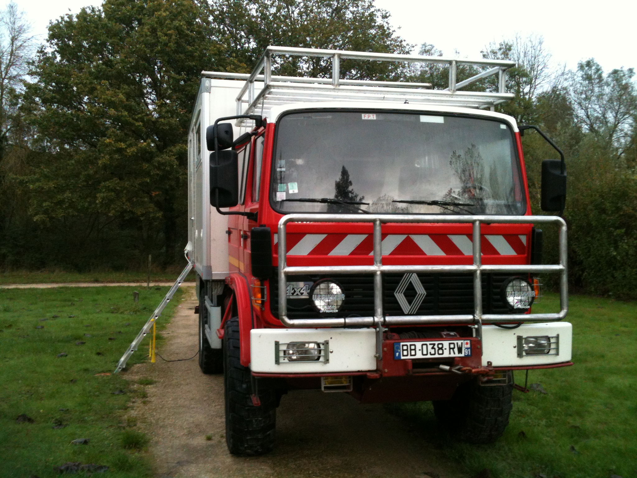

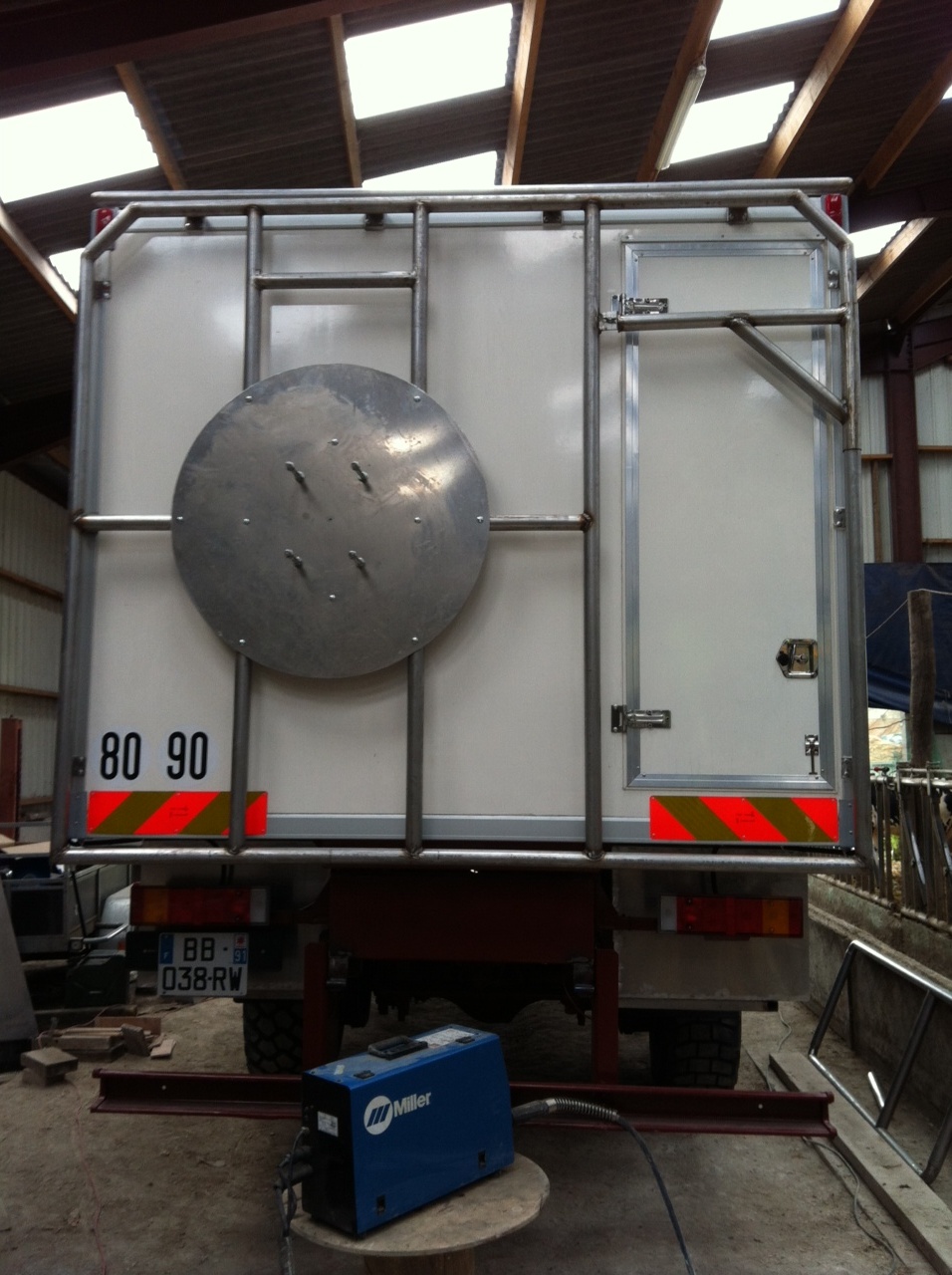

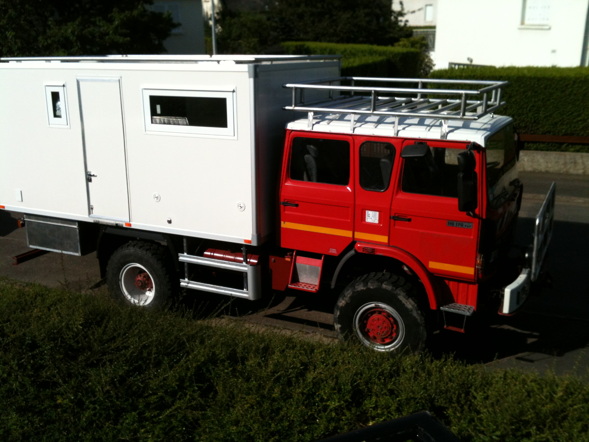

puis je me suis occupé de l'extérieur... tout en tube d'inox de 50mm de diametre,
pour le look, un supper pare buffle pour méga buffle pour augmenter la capacité d'emport en "objets qui ne servent pas mais qui pourraient servir", une galerie pour se préserver des arbres toujours trop bas, un pare branches raccordés au porte roue de secours arrière Plus 2 grand coffres arrières et un coffre avant.
AU final, un look dont je suis assez content

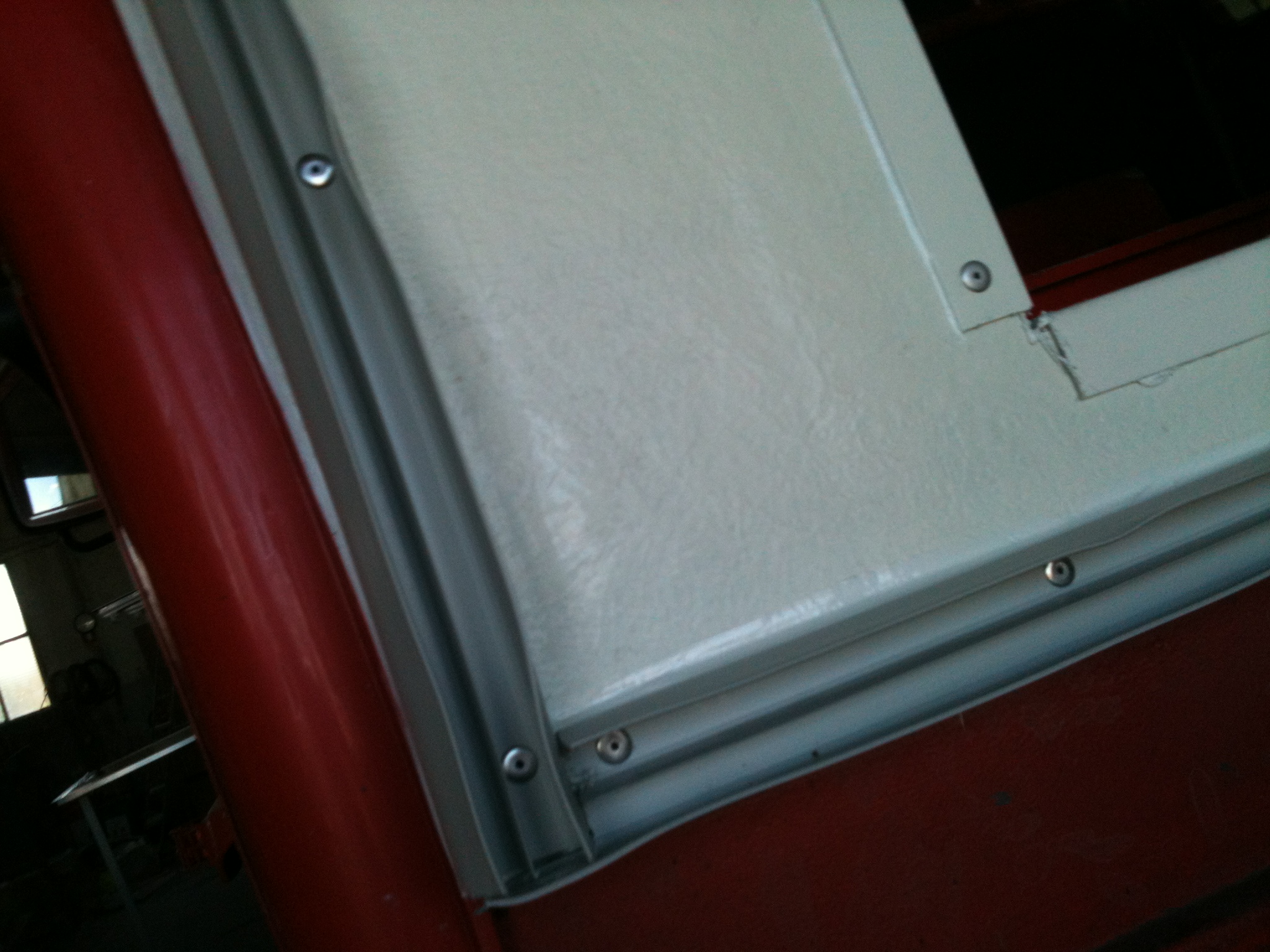

La cellule a été boulonnée sur le faux châssis d'origine, qui est un montage souple en 3 points.
Elle fait 4,3m de long, pour 2,5m de large et 1,90m de hauteur. Soit une hauteur totale de 3,5m...
Les baies vitrées (merci Jean
) sont géniales : tout cadre alu, double vitrage en verre securit, un must!

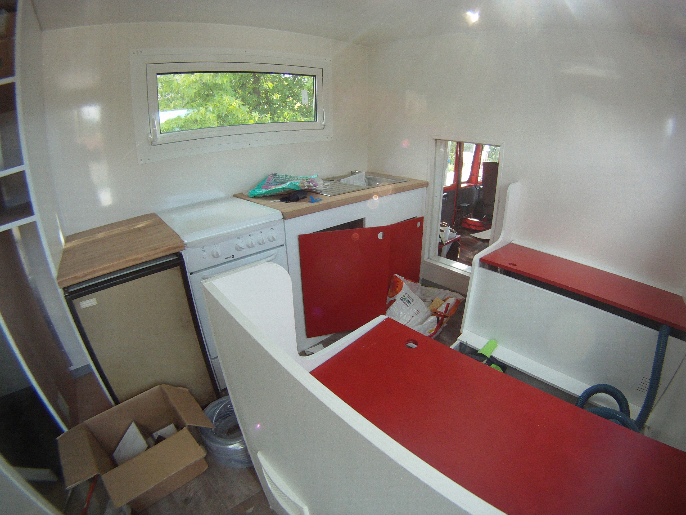

au niveau électrique, j'ai installé :
2 batteries de 140 Ah qui sont rechargées soit par un paneau solaire de 500W, soit par un onduleur de 1500W qui alimente en direct un chargeur à découpage de phase (chargeur qui peut être bien entendu alimenté par le secetur).
Chaque batterie est protégée par un fusible de 50A, puis l'électricité est dispatchée via 2 tableaux électriques à disjoncteurs intégrés.
L'éclairage est assuré par des ampoules à leds.
Au niveau eau :
j'ai une pompe INOVTECH 17L.mn qui aspire dans 2 reservoirs intérieurs de 100L, plus un troisième qui sera installé à l'extérieur.
PAMJ est équipé d'une caisse à eau grise de 100L, installée sous le porte à faux arrière.
Le chauffage de l'eau est assuré par un ballon d'eau chaude chauffé soit par une résistance électrique, soit un circuit d'eau chaude produit par le camion ou une chaudière (à installer en mars).
Pour les sanitaires, j'ai retenu un wc à broyeur, qui aspire son eau directement dans la caisse à eau grise, et qui refoule dans une caisse à eau noire de 100L.
Au niveau eau :

MarcPAMJA+ a écrit :puis je me suis occupé de l'extérieur... tout en tube d'inox de 50mm de diamètre,
pour le look, un super pare buffle pour méga buffle
oui! mais ou comptes-tu les trouver? Il est trop large et te causera des problèmes.
pour augmenter la capacité d'emport en "objets qui ne servent pas mais qui pourraient servir", une galerie.
Attention, c''est la plus grosse erreur sur ce type de camion. C'est un Renault et non un Unimog ou Man. Les rotules de la cabine ne sont pas prévues pour une charge sup à la cabine. D'autres on vu des fissures se produire dans la cab après cette réalisation. C'est pourquoi Bucéphale n'en a pas...
Enfin elle est trop large et devient un ATTRAPE-BRANCHE!
Idem, mais j'ai pas compris la photo. Tu veux te protéger des branche en marche arrière!?
D'accord je sais que c'est très critique! Mais ne t'en fais pas je connais la somme de travail que cela représente. Je connais la fierté que l'on ressent en voyant ce que l'on a fait. C'est un bel ensemble, qui va donner le maximum de joie a toute la famille et il n'y a que cela qui compte... Bonne vacances ou voyages depuis l'autre bout du monde.
AU final, un look dont je suis assez content. Tu as raison
