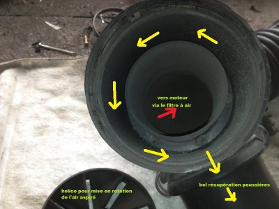

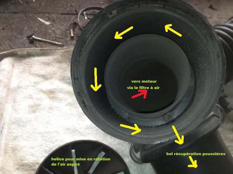

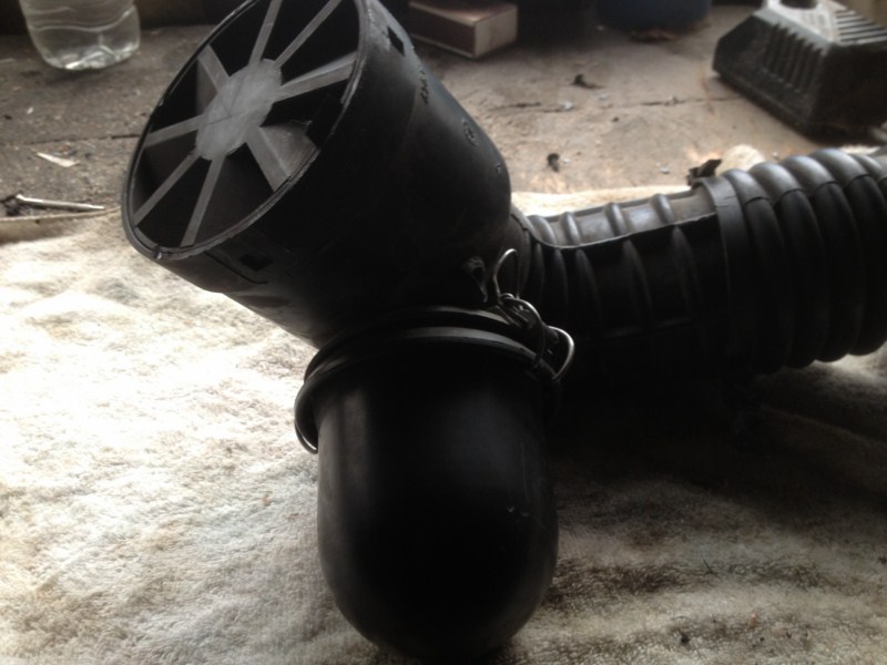

J'ai cherché pour le pinz noir un filtre à air d'une certaine forme et dimension...place disponible oblige : :wink:
et dans une casse j'ai trouvé mon bonheur sous le capot d'un Minibus Peugeot 2.5 turbo diesel
Voilà après démontage ce qu'il y avait en amont du filtre à air , bien que je n'en ai pas l'utilité (j'ai déjà un cyclone sur le toit) , je pense que certains d'entre vous qui se rendent en atmosphère poussiéreuse seront intéressés
Son coût dans une casse est faible , et sa dimension réduite est interréssante
Le voilà donc...
Détail , ouvert sans son "helice"
Ps: ce n'est pas une annonce vente, c'est juste pour le partage

Le bol de récupération se met en quelle position ? dessous ? sur le coté ? aucune importance ?
merci
Nomade où es tu ?
Nomade où es tu ?
Messages : 2271
Re: Filtre "cyclone" pour moteur +/- 2.5l
Message par Nomade »
merci
Il est dessous , verticalement...logique , si l'on veut que les poussières stagnent au fond

merci, c'était mon idée mais je voulais être sur

salut a tous.
j'ai le même filtre que nous montre leoduro,et la poussiere est evacuée sur le coté,par une fente et comme dedans,
il y a un ventillateur,qui tourne grace a l'aspiration du moteur,la poussiere ne peu pas re rentrer par là.
est que mon explication est claire? :roll: .

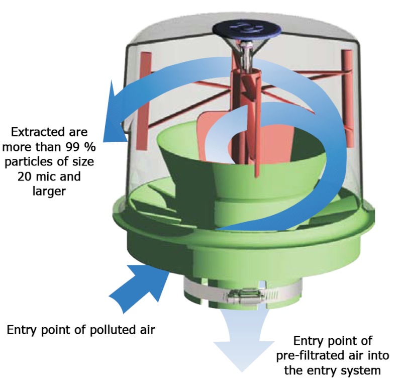

MMmmmmmh,

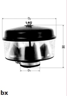

Chez ce fabricant, il y a deux modèles cyclonique.
Le premier, bien connu, à des aubes en entrée comme celui de ta photo (pour faire "cycloner" l'air, puis le bol en devenant un cone, l'air accélère et dans le chapeau en haut les poussières sont éjectée à l'extérieur et receuillie dans la partie extérieur du bol.... qu'il faut dès lors vider souvent, ce qui prouve qu'il marche, et bien moins souvent le filtre. (C'est déjà ça 8) )
J'ai ce système sur le Duro, ça marche très bien. (mais faut vider le bol :mrgreen: )

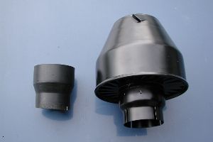

Sur le même principe, il y a les préfiltres métalliques généralement monté sur les landrover.
C'est le même principe d'aubes et de cônes pour centrifuger l'air. Il y a deux petits orifices sur le côté pour évacuer la poussière (et un peu d'air avec mais rien ne rentre par là, c'est le principe même du cyclone.
On peut voir ici celui que j'avais sur le toyota. Incassable (métal), zéro entretien! (et pas de pièces en mouvement!)
Et quand je dis:"ça marche", pour moi c'est quand là où tu nettoyais ton filtre avant, là plus rien!
Testé pour vous sur les pistes et dans le désert! :wink:

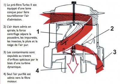

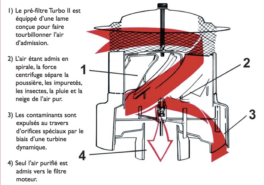

Le fabricant que je mentionnais au début construit aussi un préfiltre filtre sans entretient (pas de vidage de sac :mrgreen: ).
En utilisant exatement le même procédé, plus un turbine à aube "mécanique" (entrainée par l'air tout de même).
Argument marketing? Réel amélioration? moi j'en sais rien....
print_screen 2013-01-04 à 23.01.33.jpg (28.79 Kio) Vu 9369 fois
En tout cas le procédé est utilisé par d'autres depuis des lustres, bien connus des machines de chantier....
Je ne pense donc pas qu'il s'agisse uniquement d'un argument pour conducteur de 4x4 paresseux :lol:

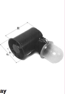

pour l'explication technique....
Même toyota y va en montant ça sur ses gros Toy blancs pour expat' :mrgreen:
Pas très gracieux mais efficace. Sans entretient non plus (et ça sort même par le gros trou!!!)

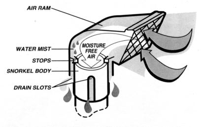

Il faut dire que même une tête de snorkel standard, si montée dans le bon sens (c'est à dire ouverture dans le sens de marche) et pas à l'envers comme on le voit trop souvent, est équipée de petits trous pour évacuer la poussière en utilisation dynamique (le flux d'air "centrifugeant" la saleté dans la courbe) et non pas l'aspiration par effet cyclonique. Moins efficace, certes.
